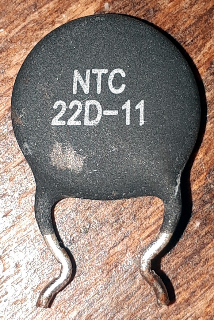

Der NTC ist auch ein Verdächtiger. Das ist ein NTC 22D-11 hat 31,8 Ω bei 25°C Umgebungstemperatur. Ist evtl. was hoch???!

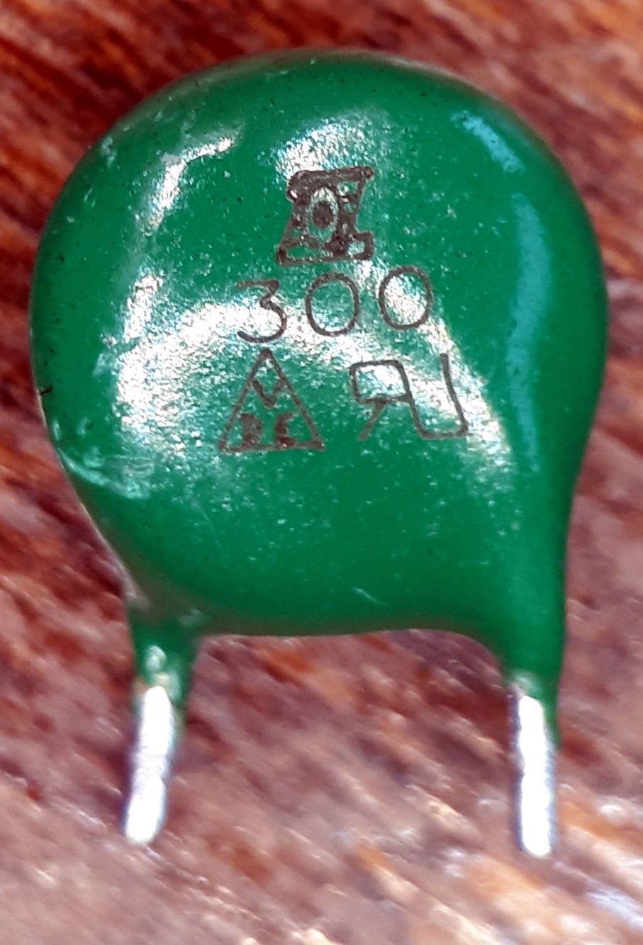

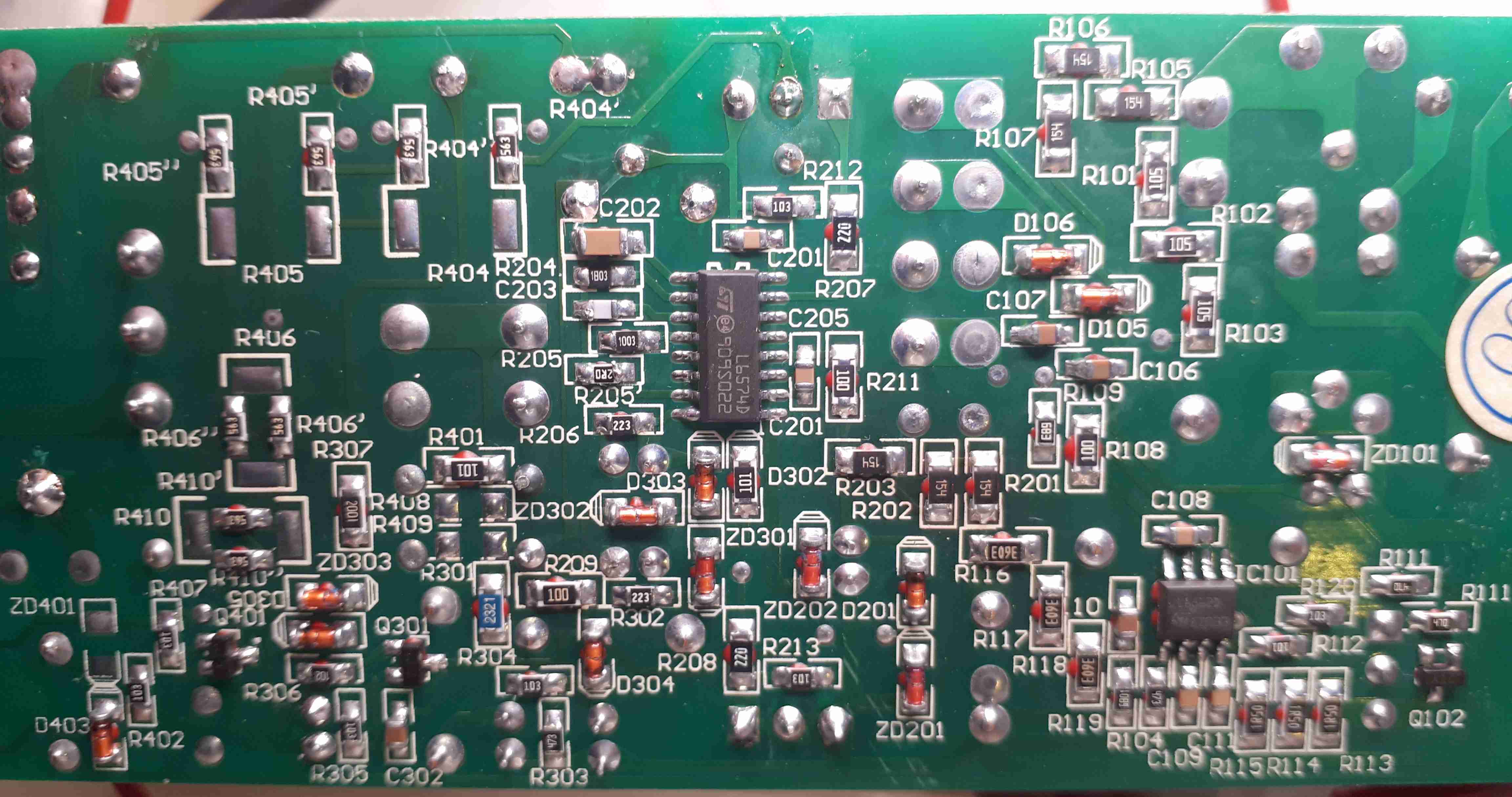

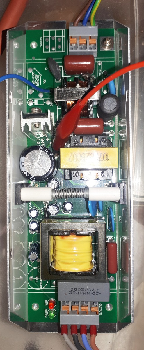

Dann ist der Entstörkondensator 300pF (siehe Bild), gemessen mit 81pF der nach dem NTC zur Sicherung und vom Nullleiter geht, etwas niedrig?!!

Entstörkondensator und NTC sind unschuldig.

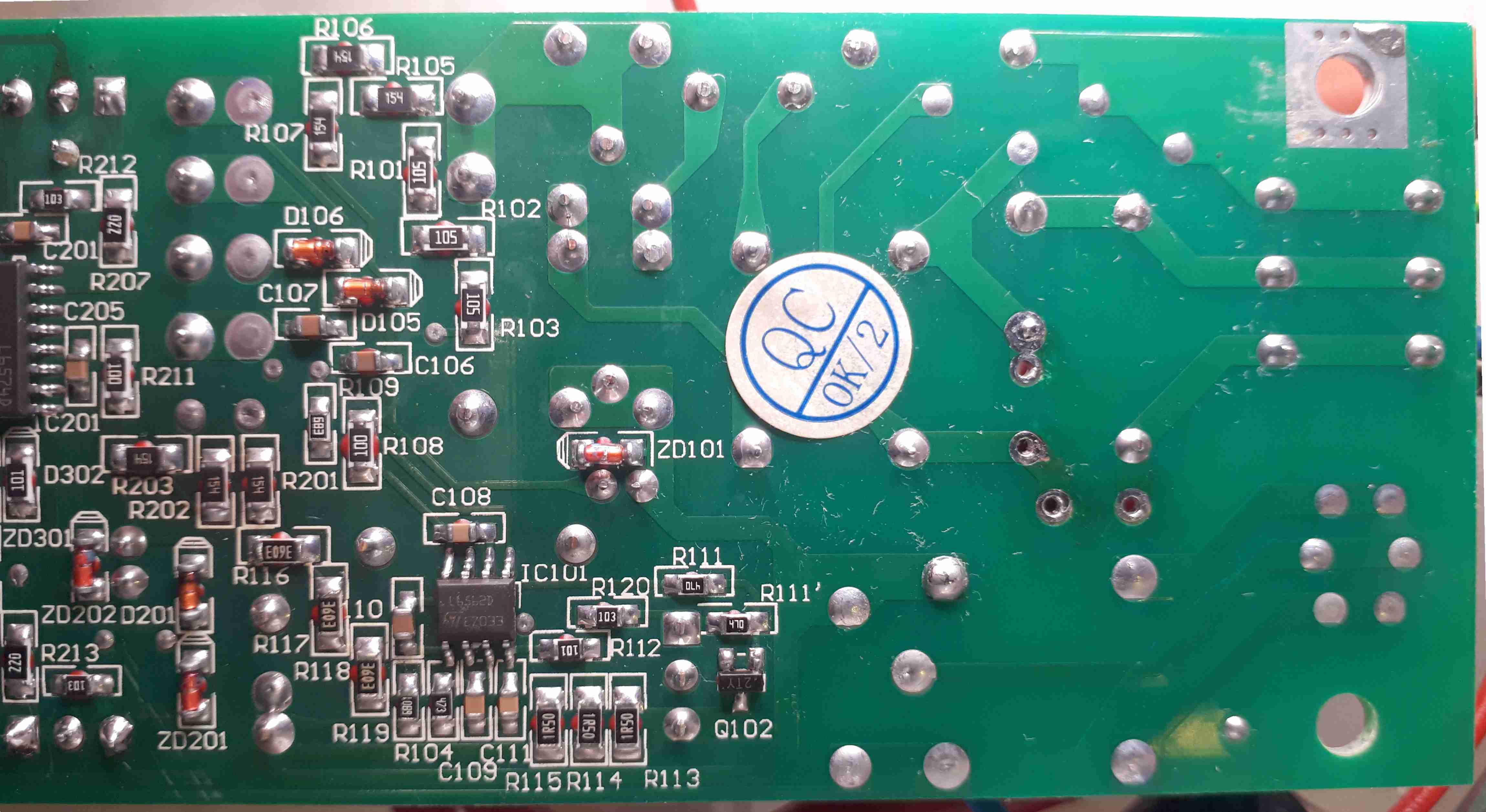

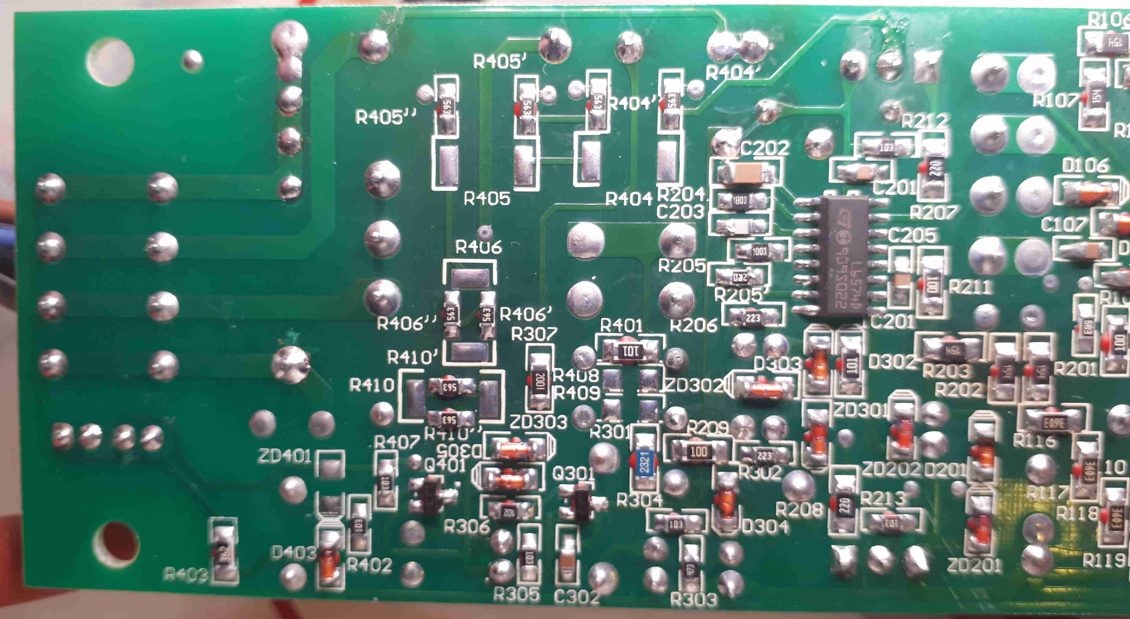

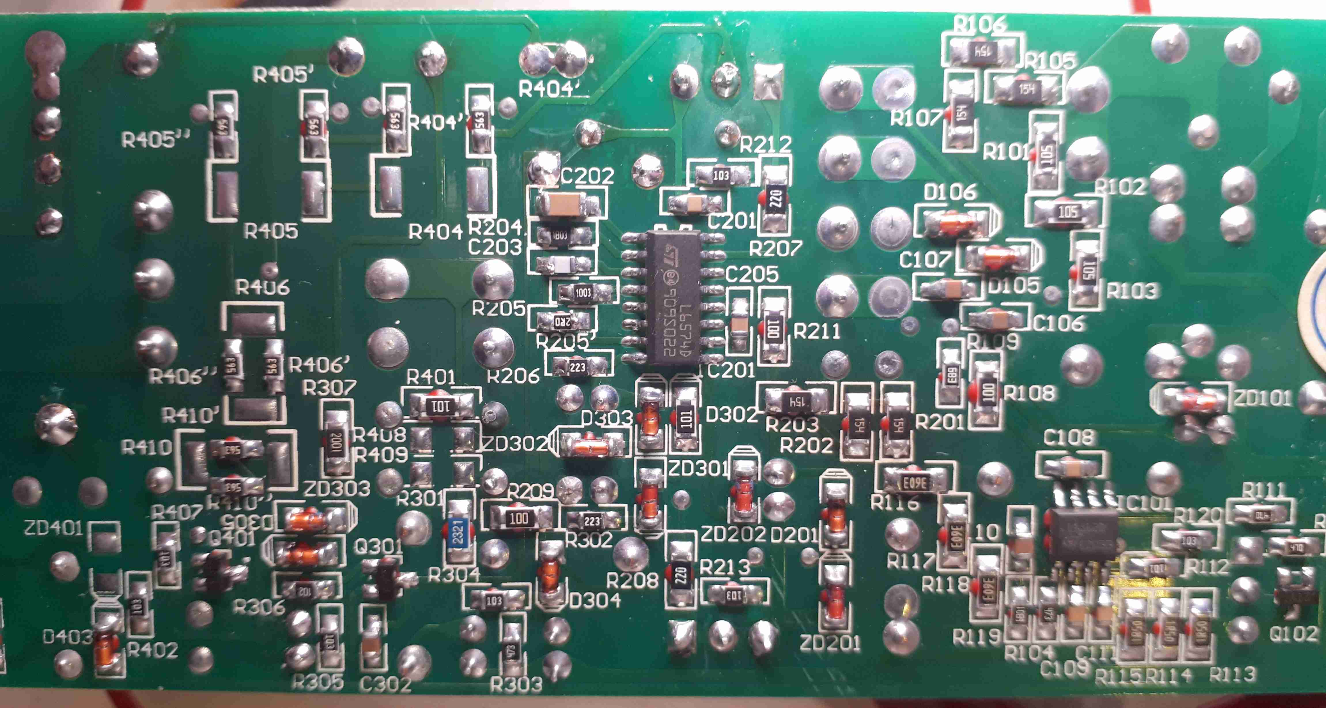

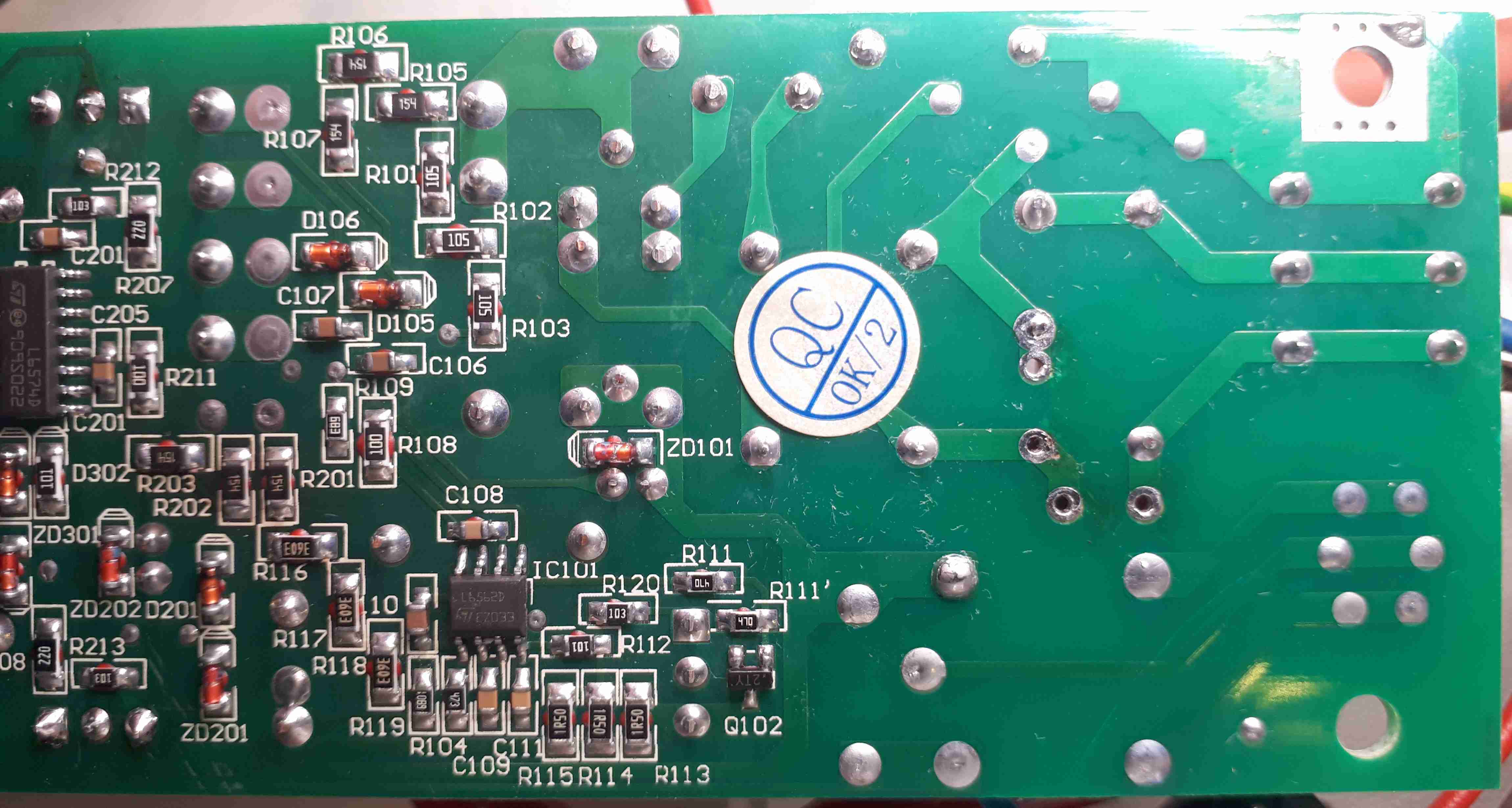

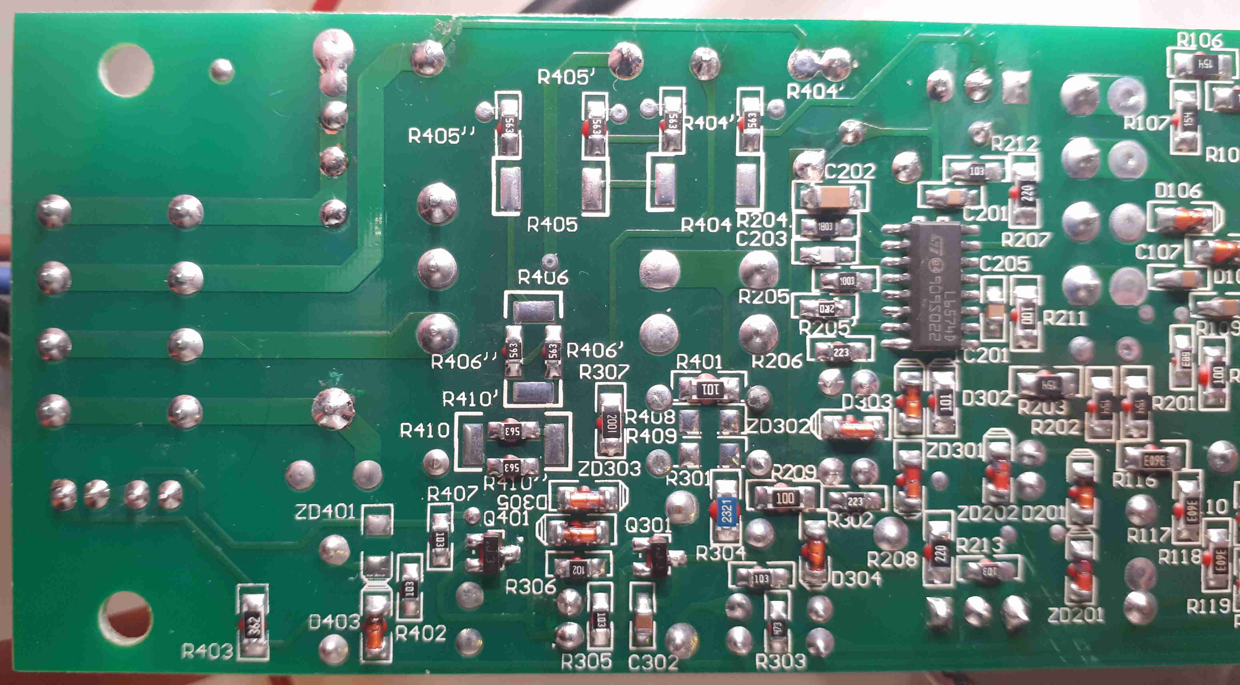

Zeig mal die Unterseite der Platine, ohne Blitzlichtrefektionen.
Und für einen möglichen Ersatztyp solltest du den genauen Typ der Röhre nennen.
OP (Firma: ohne) #8023402
gute Aufnahmen bekomm ich nicht hin. Aber evtl. kannst du daraus was erkennen. Im Übrigen sind noch der NTC und das C ausgelötet und irgendwo sind noch Lötstellen nicht gesäubert. die größeren Aufnahmen sind bezeichnet mit rechts1 r1, Mitte 1 m1, rechts 1 r1, usw.

ach ja, wenn man im kalten Zustand den NTC warm macht, startet das EVG auch sofort, geht nach wenigen Sekunden zwar auf ROT, aber ansonsten ohne NTC zu erwärmen schaltet das EVG sofort auf ROT. Beim Starten hört man auch die Intervalle des Startens im Zeitabstand von ca. 0,2-0,3 Sekunden.

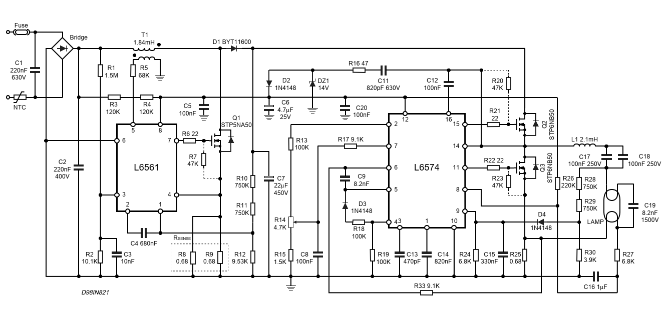

die hatte ich als erstes geprüft. Was nicht geprüft ist sind die kleineren Elkos. Ansonsten unterscheidet sich schon alleine von den Werten die Schaltung. so ist z.B. das Zünd-C 680pF. Die blauen Scheiben-C sind auch ok, ebenso die braunen.

warum hast du den NTC als Bösewicht ausgeschlossen?
Ich frage auch deswegen, weil die knapp 400Volt am Ladeelko ein kleines bischen mehr sein könnte. Auch konnte ich sehen, nachdem ich die 10µF über den 22µF gelötet hatte, das die Spannung nicht mehr schwankte in der Anzeige
Gast #8023431
Weißt du eigentlich was eine Apllication Note ist?
Weil die 400V im DC-Zwischkreis vorhanden sind.
Der Zwischenkreiselko war ja schon als gealtert erkannt. Aber an dem lag es ja dennoch nicht.
