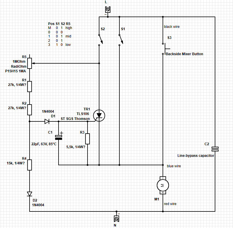

ich habe einen älteren "Krups 3mix 4004 electronic" Handmixer, bei dem
das Potentiometer defekt ist.

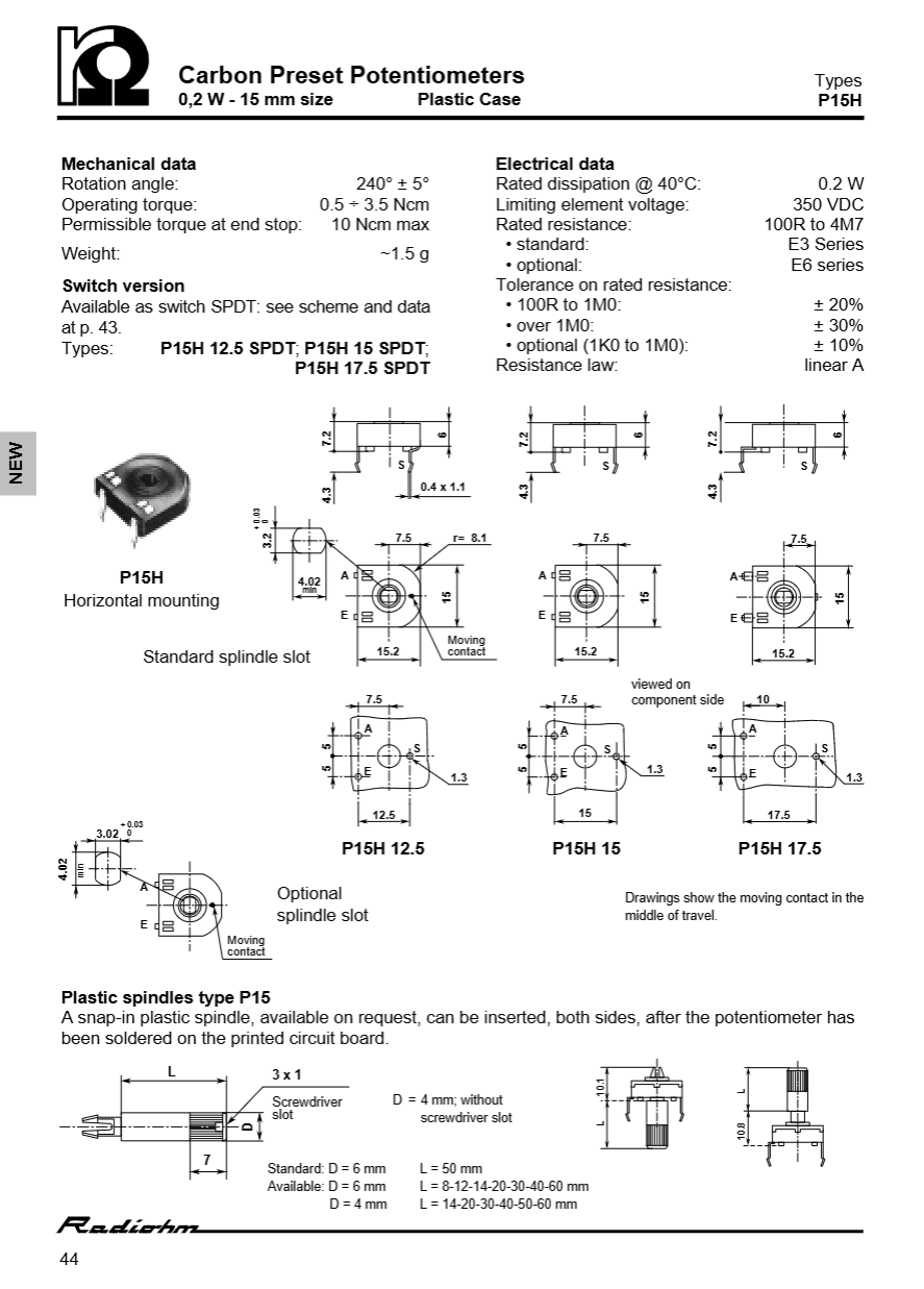

Das Original Potentiometer scheint ein RadiOhm P15H15 1MA zu sein,
zumindest, wenn ich dem Abgleich mit [1] glauben darf.
Die Daten sind 1 MOhm, linearer Verlauf (Bezeichnung A), 20% Toleranz,
15 mm "Durchmesser" und für einen Schaft von 4 mm x 3 mm.

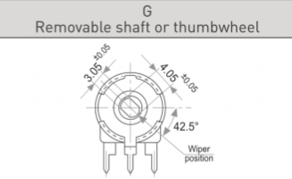

Ein adäquater Ersatz wäre wohl ein Piher PT15GV15-105A, laut Webseite
[2] genau PT15GV15-105A2020.
Wichtig ist das "G" für den Rotor in der richtigen Ausrichtung, siehe
Anhang Shaft.png.
Bei den üblichen Lieferanten habe ich aber die G-Variante nur bis 100
kOhm gefunden. Darüber nur die N-Variante, aber die hat den Schaft um 90
Grad verdreht.
Hat jemand eine Idee, was ein weiterer möglicher Ersatz für das RadiOhm
Poti sein könnte, oder eine Bezugsmöglichkeit für a) das Original oder
b) den Ersatz von Piher?
Edit: Für eventuell Interessierte habe ich noch den Schaltplan des
Schaltermoduls angehängt.
[1] https://www.datasheetarchive.com/datasheet/5b9480015235bffd und

von Holger M. (nezaya)
Ein Update, falls jemand ähnliches versucht.
Der Piher PT15GV15-105A2020, zumindest der von Aliexpress, passt
mechanisch, aber der Widerstandsverlauf passt nicht.
Der Rührer läuft abhängig von der Potiauslenkung viel zu lange zu
langsam.
Eventuell ist es im Original doch ein Spezialverlauf, zumindest nicht
linear, auch wenn die Markierungen am originalen Poti eigentlich
eindeutig sind. Ein aussagekräftiges Messen des Verlaufs am originalen
Poti ist leider nicht mehr möglich.

von Jobst M. (jobstens-de)
Bau das Poti nochmal aus und miss mal nach, ob der Schleifer bei
Mittelstellung zu beiden Seiten den selben Widerstand hat. Wenn das
nicht so ist, dann ist das Poti nicht linear und Du musst ein lineares
besorgen.
Wer weiß, was Ali Dir da geliefert hat.
Jobst

von Wolf17 (wolf17)
Bitte genaue Fotos vom Trimmer, Achse, Knopf und der Einbauumgebung
posten, damit man sich selber ein Bild der Situation machen kann.
Wenn das Piher nicht zum Achswinkel passt, muss man es entweder
mechanisch gedreht befestigen/kleben und mit Litzen anschließen, oder
die Achse durchschneiden und gedreht mittels Stützhülse wieder
verbinden.
Vorher schlage ich vor, mit einem externen (isolierten) Poti die
Funktion zu erproben, damit klar ist, ob es lin/log/sonstwas braucht.
