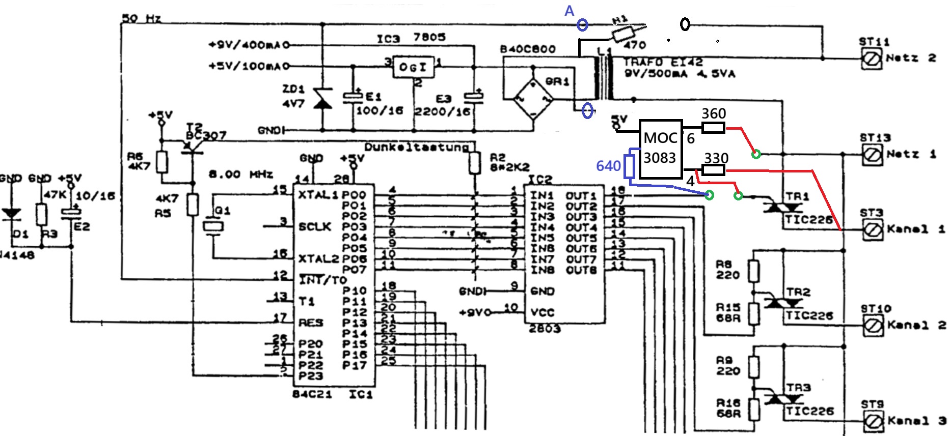

Diese Schaltung:
https://www.mikrocontroller.net/attachment/679471/TriacSchaltung.png
basiert darauf dass die Steuerseite mit dem uc nicht netzgetrennt ist.
Ich würde gern das vorhandene Board soweit als möglich im
originalzustand behalten, aber dennoch den Netzbezug dort aus der
Steuerseite raus haben.
Der ULN ist gesockelt, denkbar wäre eine kleine Platine die stattdessen
auf den ULN Sockel adaptiert wird. Zudem R1 entfernen und die Verbindung
Netz2 - GND.
Ich denke der Prozessor wird Zündimpulse generieren, es wird nur
"geschaltet" nicht gedimmt...
Hat jemand der sich mit Triacs auskennt eine Idee wie die Schaltung
aussehen kann?
Danke
von H. H. (hhinz)
Dafür gibt es schon lange Optotriacs, die bekanntesten sind MOC30xx.
von Thorsten S. (whitejack)
...kleiner Fehler, es ist eine Brücke von Netz2 zu 9V DC. Also die
Zündimpulse des uc werden über den ULN stromvertärkt und mit der
Spannung der ungeregelten 9V werden die Triacs gezündet.
Wenn dort nun ein Optoppler dazwischen kommt, muss ja irgendwo die
Zündspannung her kommen...
https://www.mikrocontroller.net/attachment/188821/230V_schalten.jpg
https://www.mikrocontroller.net/attachment/101541/MOC3042.jpg
von H. H. (hhinz)
Strom! Und der kommt dann natürlich direkt aus dem Netz.

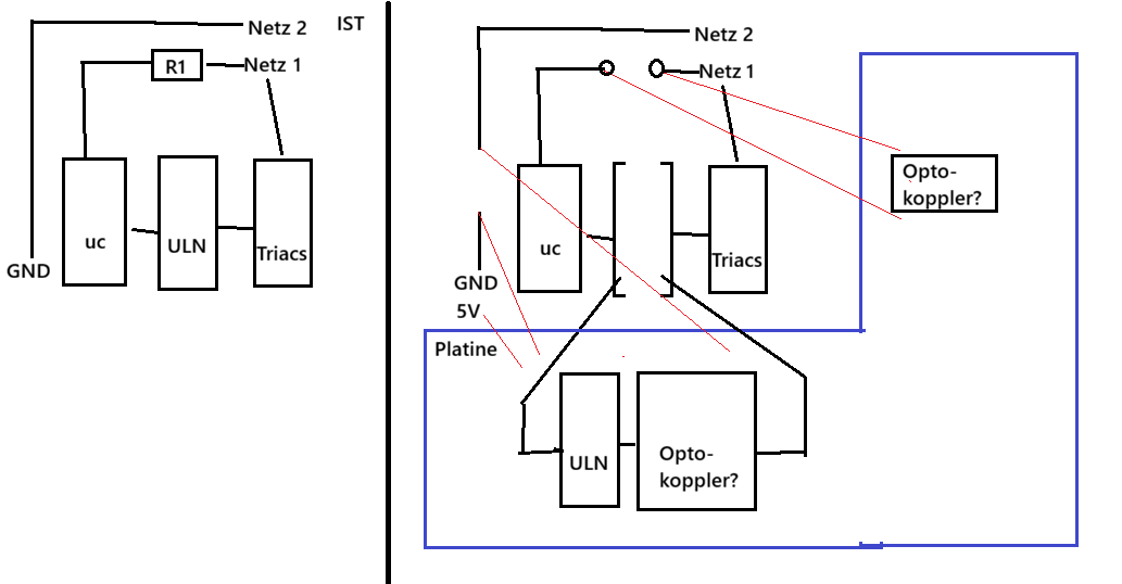

von Michael B. (laberkopp)
Ist halt aufwändig.
8 Optokoppler oder Steuertrafos.
Man trennt lieber nur 1 x.
Und wenn du wirklich trennen willst, brauchst du auch ausreichende
Isolationsabstände, die die DIL Fassung des ULN nicht bietet.
Würde das funktionieren, siehe Anhang?
sind rund 10mm von einer Pinreihe zur anderen...
von Manfred P. (pruckelfred)
Komplett idiotisch.
https://www.mikrocontroller.net/attachment/188821/230V_schalten.jpg hast
Du nicht verstanden und auch nicht, wie man eine LED (Eingang vom
Optotriac) ansteuert.
Nein, denn der Port 0 der MCS51 Reihe besteht aus Open Drain Outputs.
Deswegen die 'Dunkeltastung', die die nötigen Pullups anschaltet. Die
Ausgänge müssen also soweit verstärkt werden, das die LED im Optokoppler
sicher leuchtet, wenn der Port auf high geht.
Vermutlich macht man das am einfachsten mit einem nicht-invertierenden
Buffer hinter den 2k2 Pullups. Das kann man mit ULN2003 machen, aber
dazu müssen die Optokoppler-LED einseitig auf Plus und nicht auf Masse.
Die 50Hz gewinnst du aus der Sekundärseite des Trafos mit einem deutlich
kleineren Vorwiderstand für die 4V7 Z-Diode.
Die Schaltung zwischen Optotriac und Triac entnimmst du dem Datenblatt.

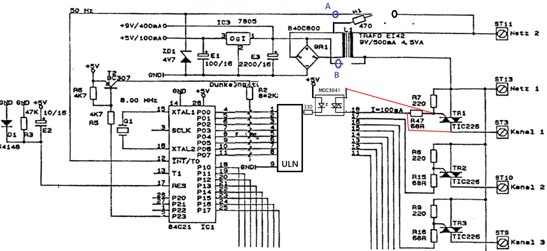

Weniger Änderungen

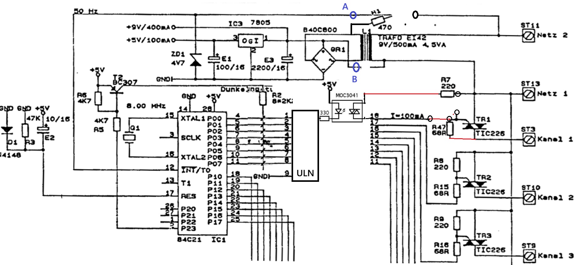

> Weniger Änderungen
... und neuer Schwachsinn.
Vergleiche Dein Triac2.jpg gegen ein Datenblatt des MOC3083 und stelle
fest, dass die so passen dürfte.

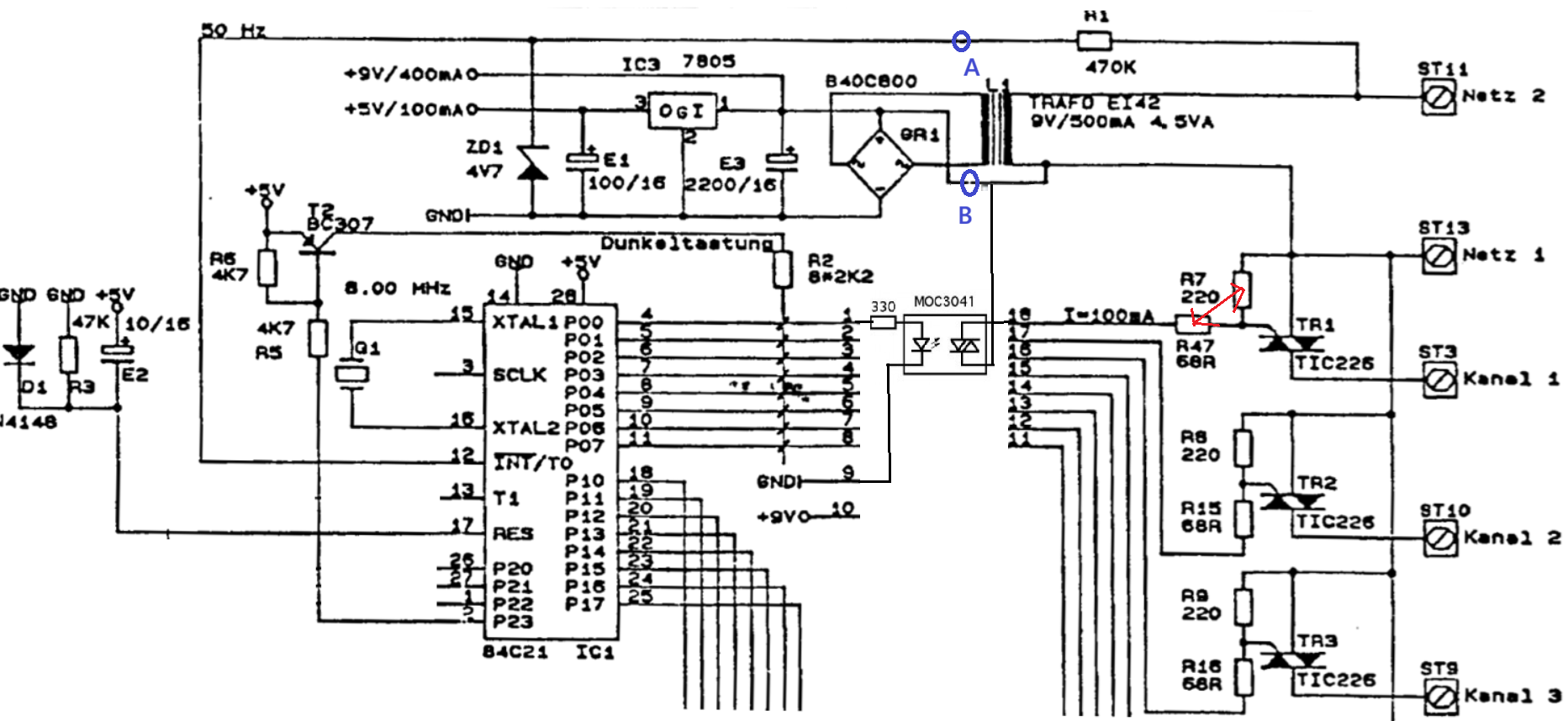

Ich habe mich dazu entschieden das direkt an den Triacs zu machen, wenn.
> oder funktioniert die Dunkeltastung indem die Pullups abgeschaltet
> werden?
Genau. Der T2 wird mit einem Low vom Prozessor angeschaltet, um die
Ausgänge aktiv zu machen.
Richte dich für die Schaltung zwischen Optotriac und Triac nach dem
Datenblatt des MOC. Den Strom durch die 4,7V Z-Diode für die 50Hz nicht
übertreiben. Da sollte es auch ein 1k5 oder ein 2k2 tun.

von H. H. (hhinz)
> wenn.
Ist aber noch falsch am Triac angeschlossen.
Und der Strom durch die LED des Optokopplers ist zu knapp bemessen.
von Axel S. (a-za-z0-9)
> Lies den letzten Satz meiner Anfrage, dann müsstest du doch selbst
> schnallen dass ich genau deswegen hier frage, weil ich mich mit Triacs
> NICHT! auskenne...
Dann lerne es. Es ist doch nicht so schwer. Ein Strom ins Gate steuert
den Triac durch. Ähnlich wie ein Transistor, nur für AC.
Abgesehen davon:
Dafür muß man sich auch nicht "mit Triacs auskennen". Einfach den
MOCxxxx (xxxx z.B. 3052) nach Datenblatt mit dem Triac verschalten. Die
LED des MOC kommt an Stelle des Triacs an den Treiber. Und die
Verbindung zwischen Netzseite und den 9V wird getrennt.
Strom durch die LED differiert je nach MOC Typ. MOC3081 ist bei 15mA,
MOC3082 bei 10mA und der MOC3083 bei 5mA. Die solltest du etwa einhalten
und dabei beachten, das die Ucesat des ULN bei etwa 1V liegt und die Uf
der LED etwa bei 1,2-1,3V. Bleiben also etwa 2,8V für die
Stromberechnung.
Erfahrungsgemäß altern die Optokoppler ein wenig und werden 'tauber',
also kannst du auch etwas mehr If ansetzen.
von Gerald B. (gerald_b)
Also statt der  MOCs Halbleiterrelais ansteuern und der Drops ist
gelutscht
