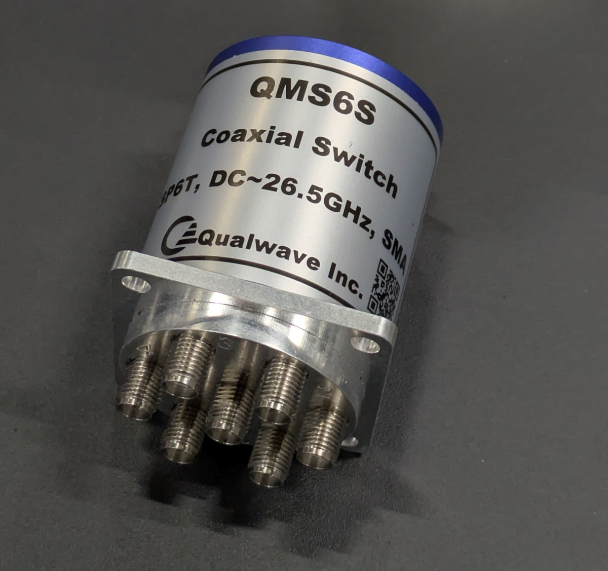

Second Source für diverse RF-Schalter

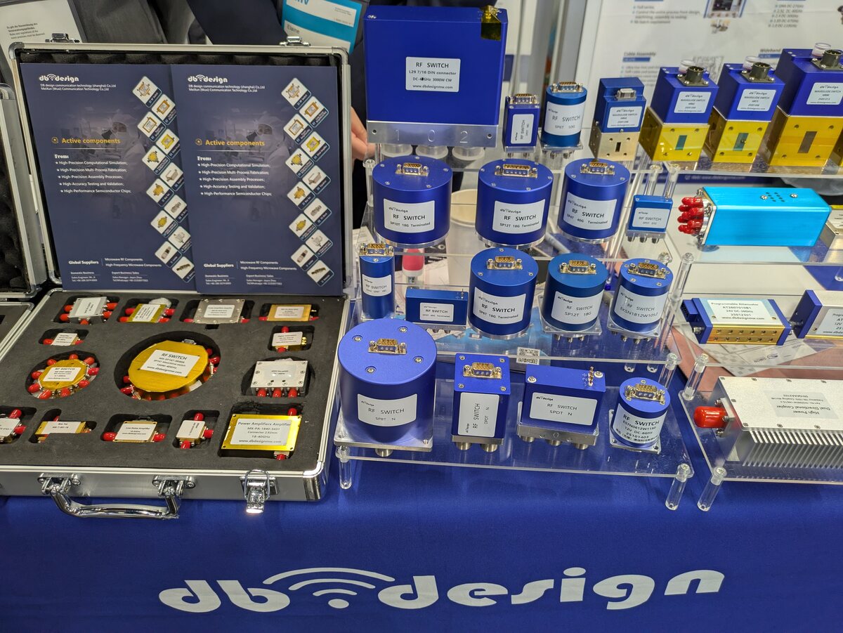

Radiall hat sich mit den hauseigenen RF-Koaxialschaltern eine durchaus profitable Latifundie erarbeitet, fällt seit einiger Zeit aber mit immer höheren Lieferzeiten auf. Verschiedene (fernöstliche) Lieferanten bieten Analogons an, teilweise sogar ab Stapel.

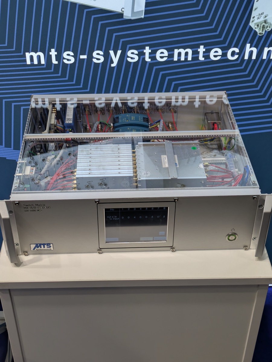

MTS-Systemtechnik – das Innenleben einer RF-Schaltermatrix
MTS ist als Anbieter von HF-Schaltermatrizen bekannt. Auf der EMV2026 wagte eine Neuerscheinung den Striptease (Video unter https://youtube.com/shorts/RWWaUDJ6bLM) – hervorzuheben ist, dass die Verbindungen innerhalb der Matrix nun ohne Koaxialkabel auskommen.

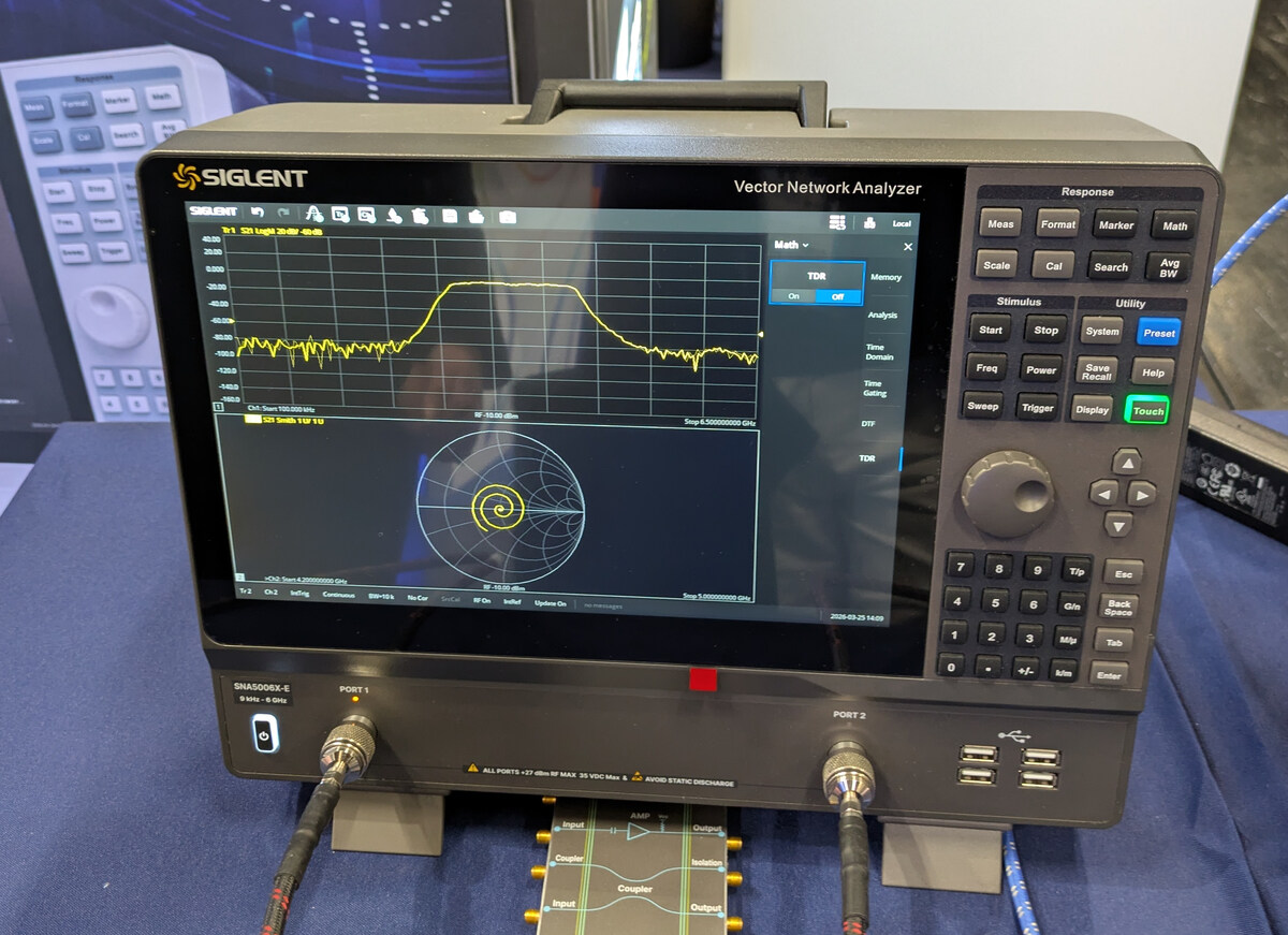

Siglent SNA5000X-E – Economy-Kombination aus VNA und Spektralanalysator
HP führte mit dem legendären 4195A die Welt der Kombinationsgeräte ein, die sowohl Spektral- als auch VN-Analysator in einem Gerät vereinen. Siglent lancierte mit dem SNA5000X-E ein ähnliches Produkt, das außerdem vergleichsweise preiswert ausfällt. Preisinformationen zur 3 und zur 6GHz-Variante finden sich in den Bildern, unter der URL https://youtu.be/ViAM2waWocI gibt es ein Hands On-Video.

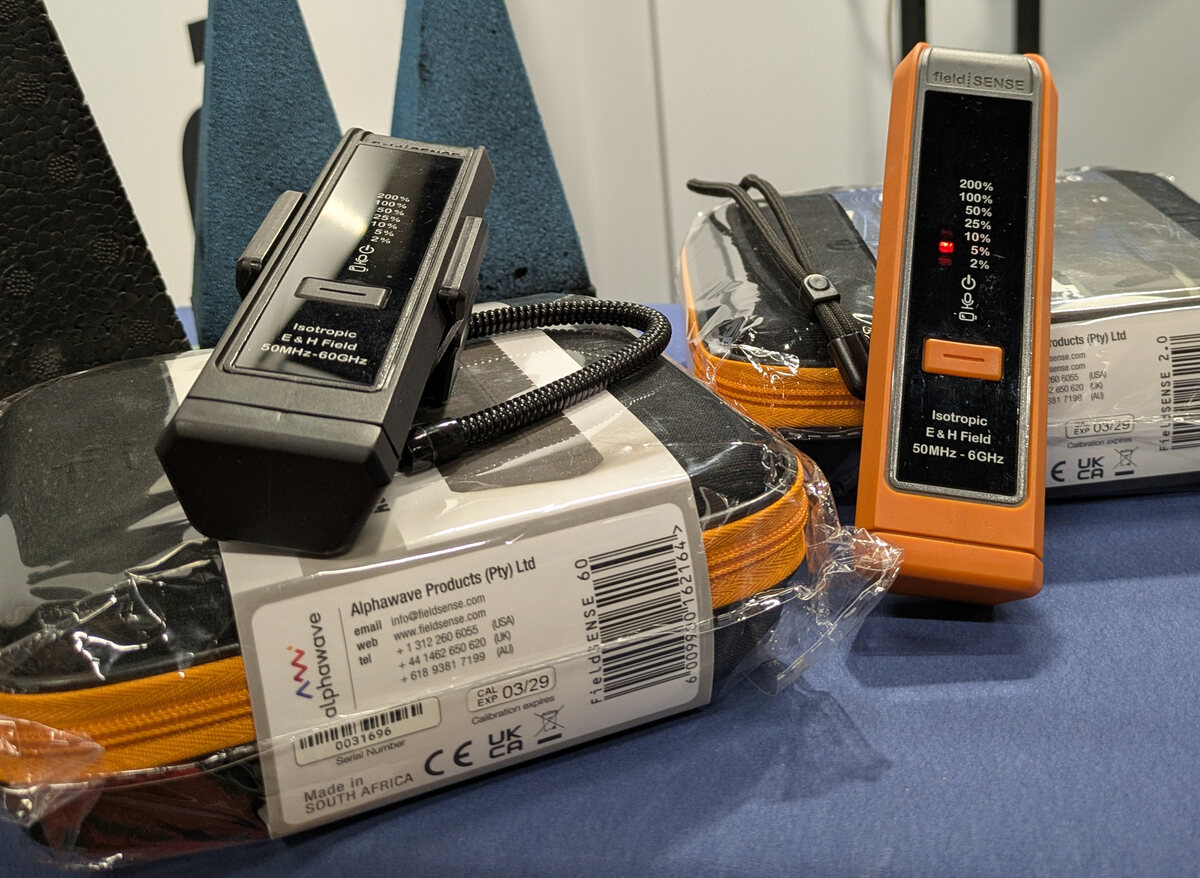

FieldSense – “Dosimeter” für Hochfrequenz
Einer der Gründe, warum das Dachgeschoß des World Trade Center verschlossen war, waren die dort befindlichen Funktransciever. FieldSense bietet nun zwei “Dosimeter” für den Bereich bis 6GHZ und bis 60GHz an, die durch Piepsen das Erreichen kritischer Feldstärken in der Umgebung verbellen.

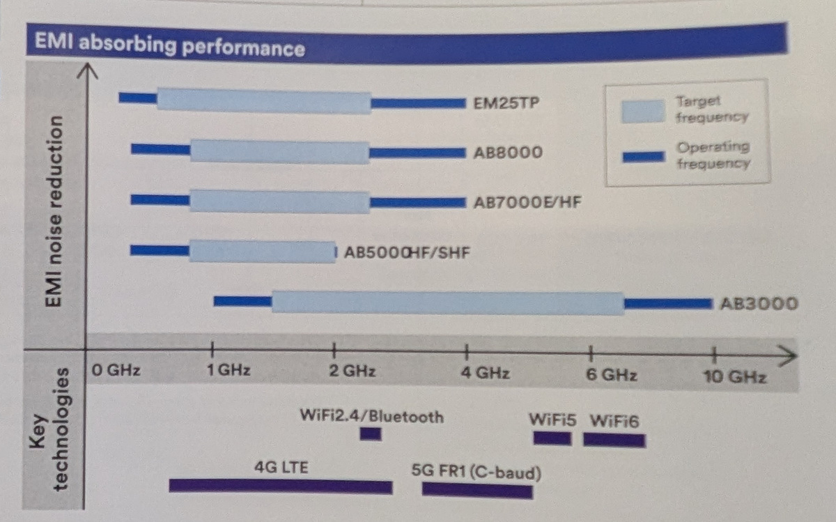

3M – robusteres Isolationsmaterial, bessere Magnetabschirmfolien und NanoVNAs
3M brachte auch diesmal den NanoVNA-Streichelzoo mit, um Besuchern des Stands die direkte Evaluation der diversen Abschirmmaterialien zu ermöglichen. Außerdem gibt es ein neues Abschirmmaterial mit besseren Eigenschaften und einen mechanisch robusteren “Gap Filler”.

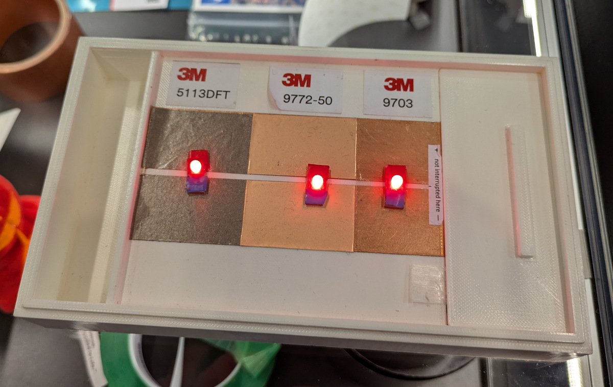

Allgemein hat 3M keine Angst vor innovativen Aufbauten – das 3D-gedruckte Demoboard für die leitfähigen Klebebänder verdient ebenfalls eine lobende Erwähnung.

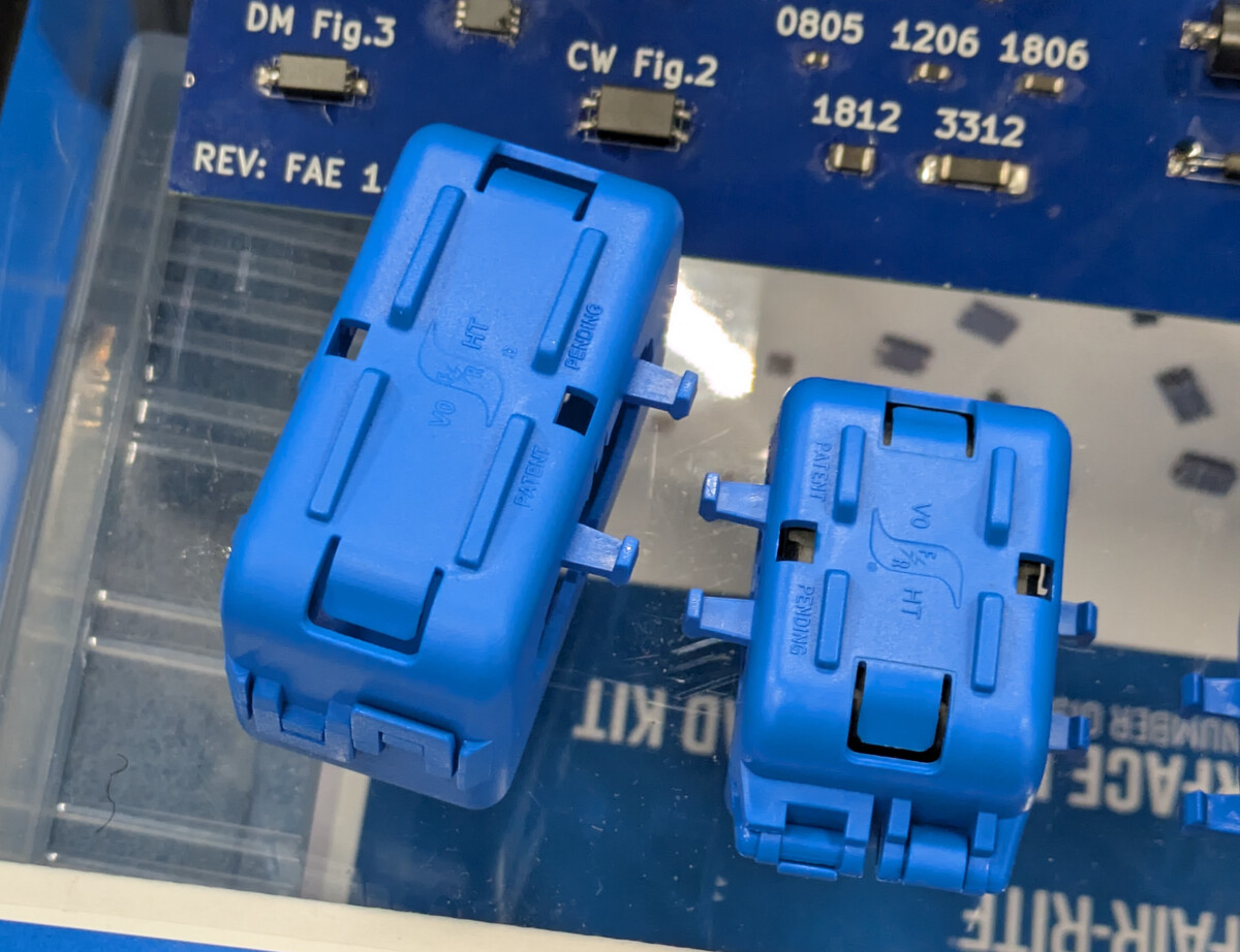

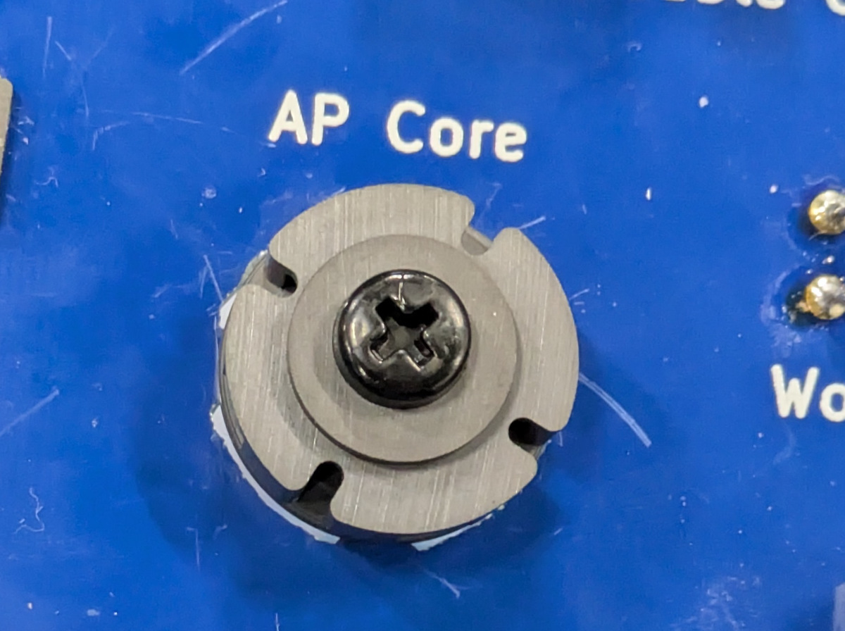

Fair-Rite AP-Core – neuer HF-Induktorkern
Fair-Rite zeigt mit dem AP-Core einen Induktorkern, der vor Allem für in PCBs eingebaute Spulen vorgesehen ist. Dank des Designs sind die Toleranzen für Air Gaps weiter, was die Installation erleichtert.
Außerdem gibt es neue Snap On-Ferritkerne mit nicht runder Öffnung.

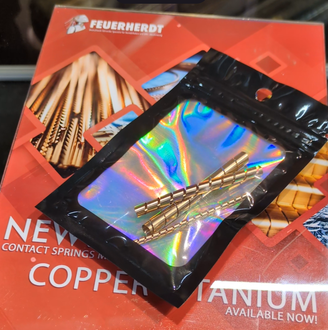

Feuerherdt – Kupfer-Titan nun auch in runder Form
Die einfacher zu verarbeitenden Kontaktfedern (wir berichteten letztes Jahr) von Feuerherdt gibt es nun auch als Rundfeder.

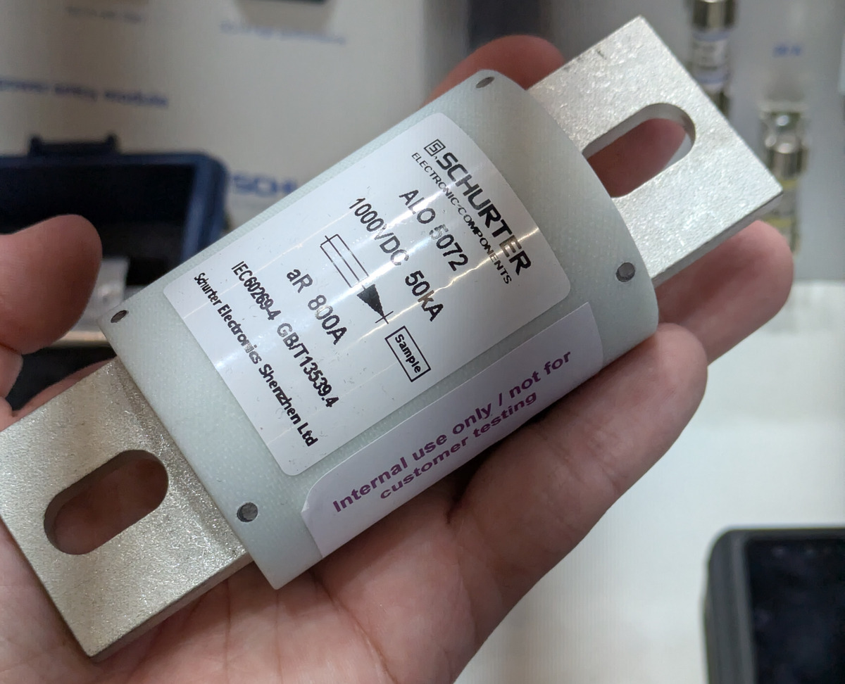

Schurter erweitert das Portfolio im Bereich der Superkondensatoren um klassische runde Formfaktoren. Außerdem gibt es bei den Hochstromsicherungen Zuwachs.

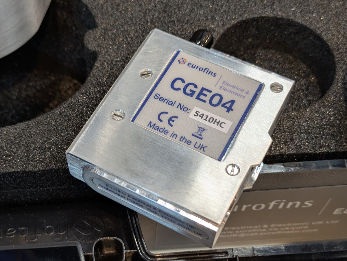

Eurofins CGE04 – 18 GHz-Kammgenerator
Die in England ansässige Eurofins lanciert einen neuen Kammgenerator für das 18GHz-Band.

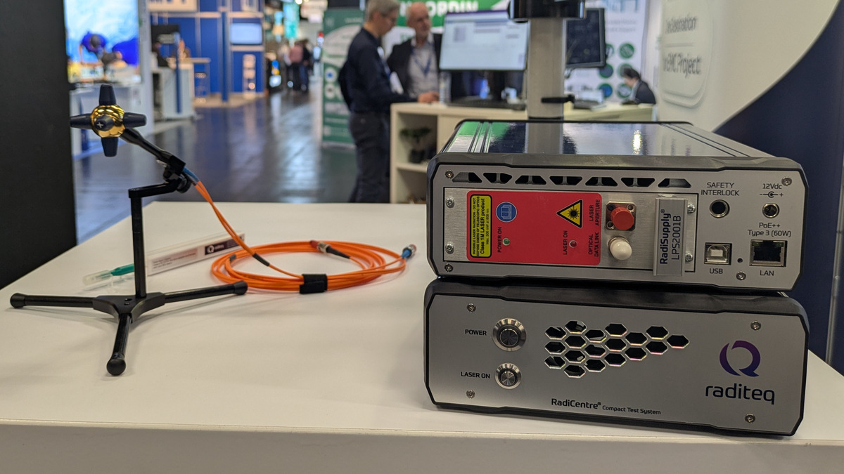

raditeq – PoE für die Sensorbox
raditeq – das Unternehmen behauptet, schon 1999 die erste per LASER versorgte Sonde lanciert zu haben – zeigt eine neue Version seines Basisverstärkers. Relevant ist hier, dass die Energiezufuhr per Power over Ethernet erfolgt.

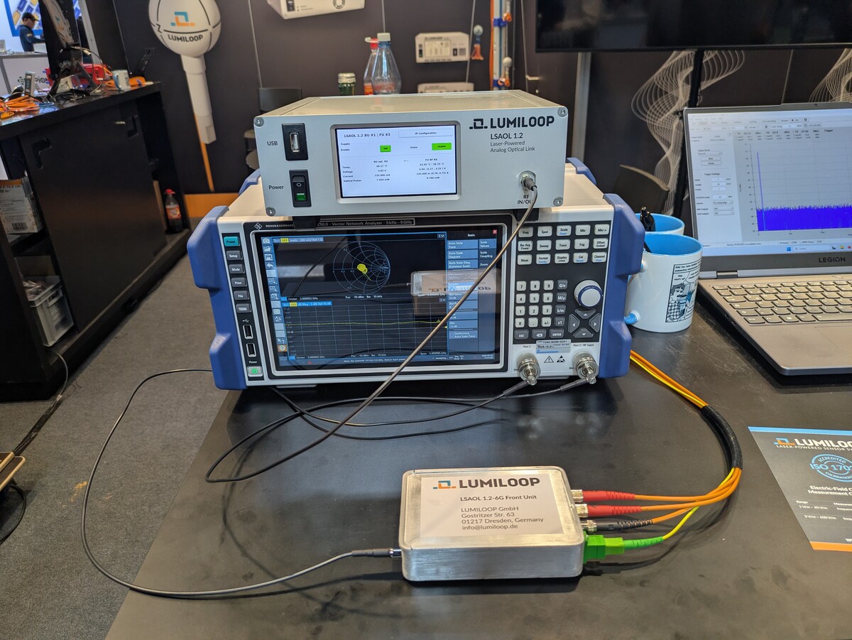

LumiLoop – optisches VNA-Frontend, sehr robuste Variante des hauseigenen Transcievers

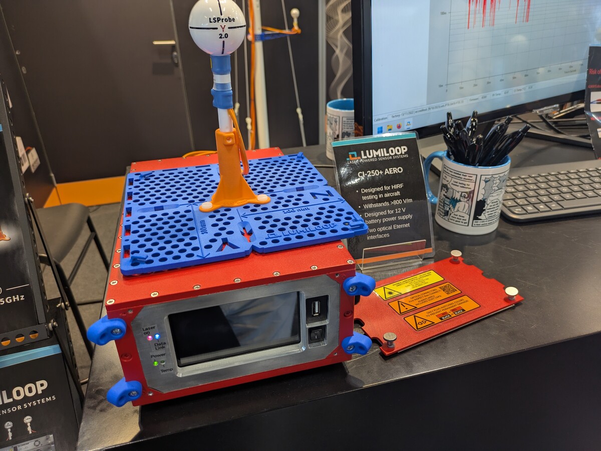

LumiLoop – Spezialität des Unternehmens ist das Anbieten von rein optisch angebundenen Messtranscievern, die auch per Laser versorgt werden – zeigte ein optisches Frontend für VNAs. Außerdem gibt es für den Avionikbereich eine durchaus “stahlig” gebaute Variante, die Spannungen von bis zu 800V/Meter aushält.

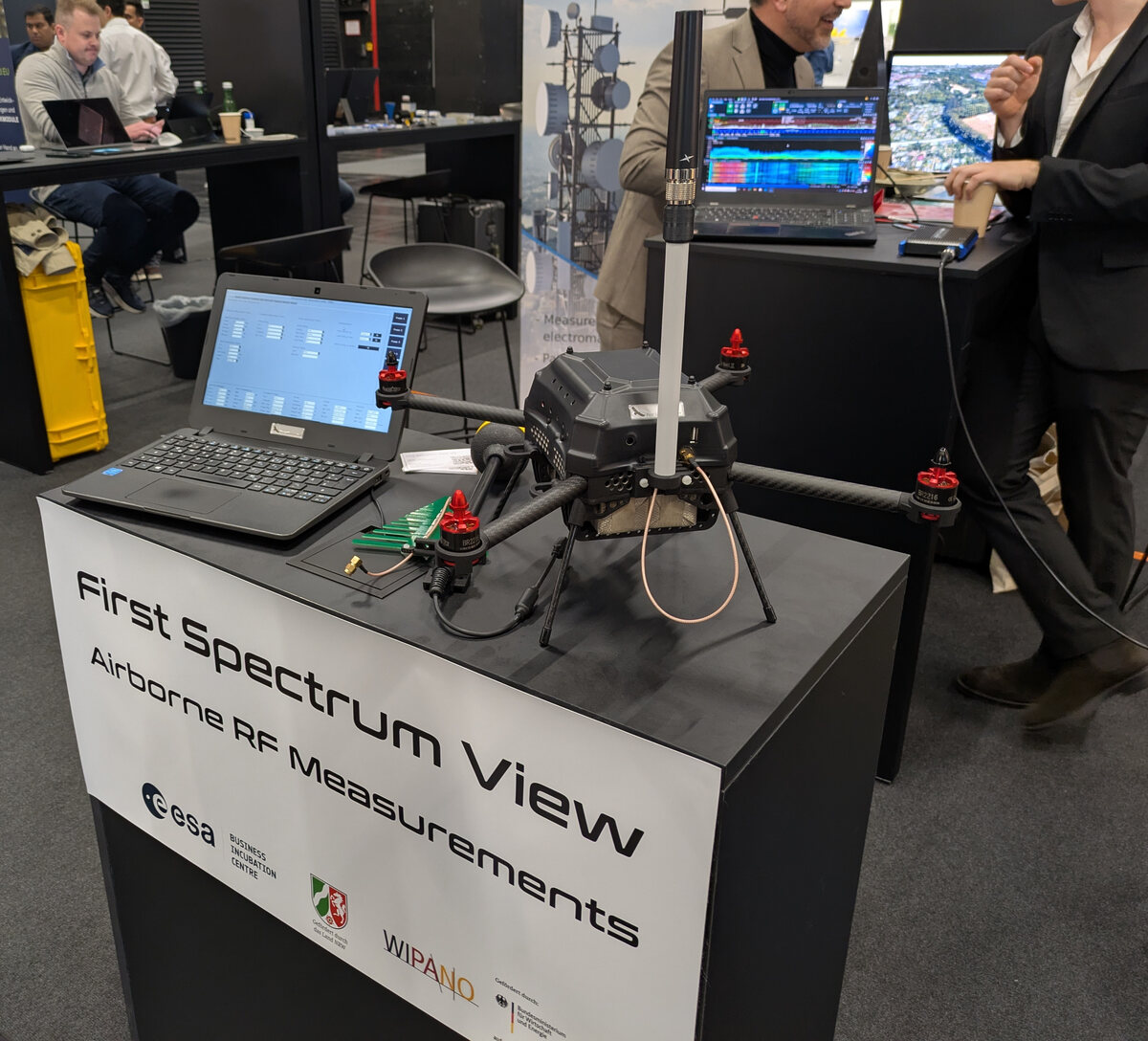

First Spectrum View – EMV-Messung mit Drohnen, Drohnenverkauf
Die letztes Jahr von emvLab Ruhr gezeigte Drohne inspirierte ein Unternehmen zum Anbieten von EMV-geschirmten Drohnen, die einen Narda-Sensor tragen können. Neben dem Verkauf der fertigen Flugobjekte offeriert man auch Messdienstleistungen an großen Objekten aller Art.

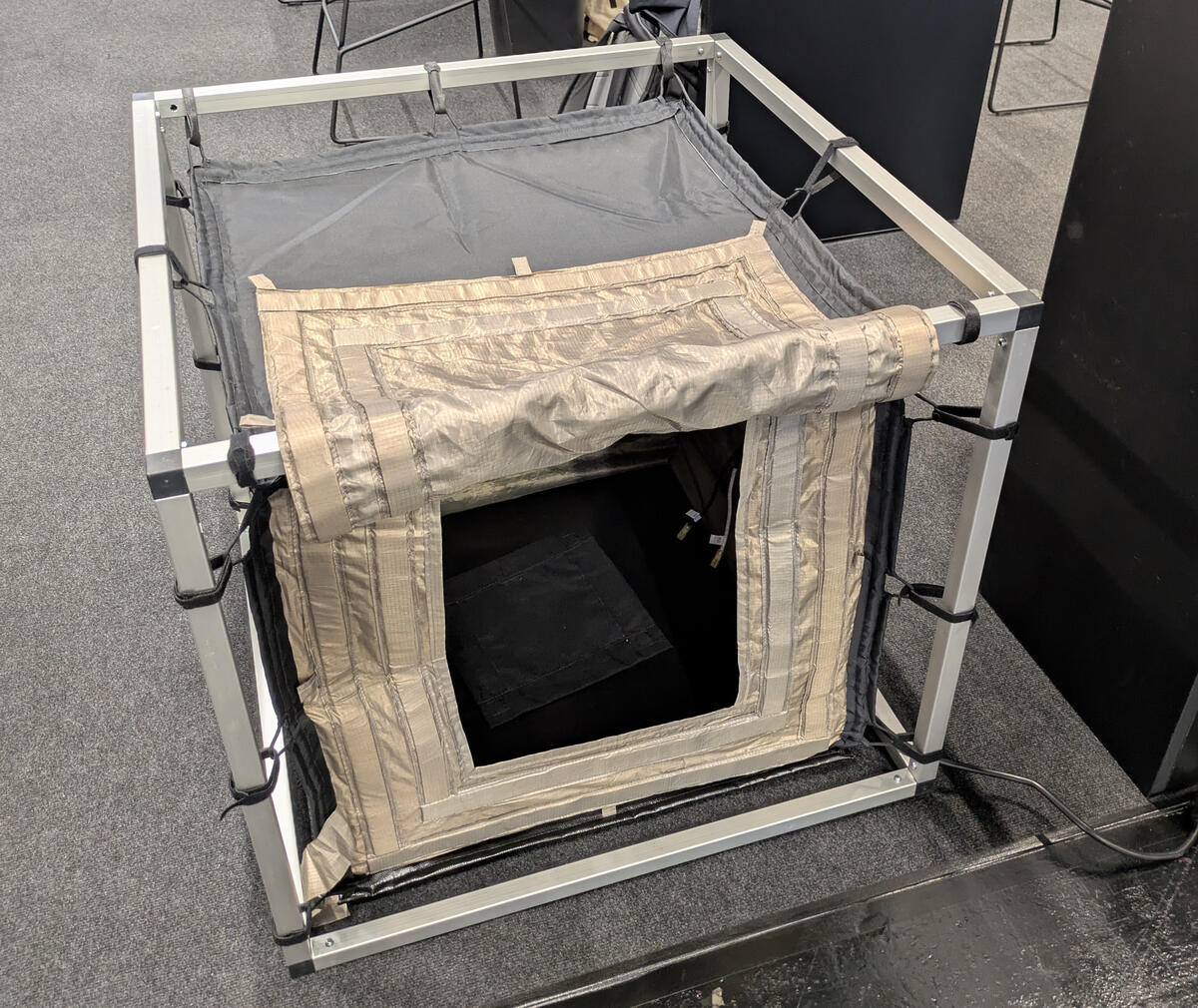

Faraday Defense – EMV-Schutztaschen
Faraday Defense bietet Schirmstoffe an, die für verschiedenste Objekte wie die in der Abbildung gezeigte “Hundehütte” verwendet werden. Außerdem gibt es kleine Taschen, in denen man Telefone oder ähnliche Kleinobjekte unterbringen kann.

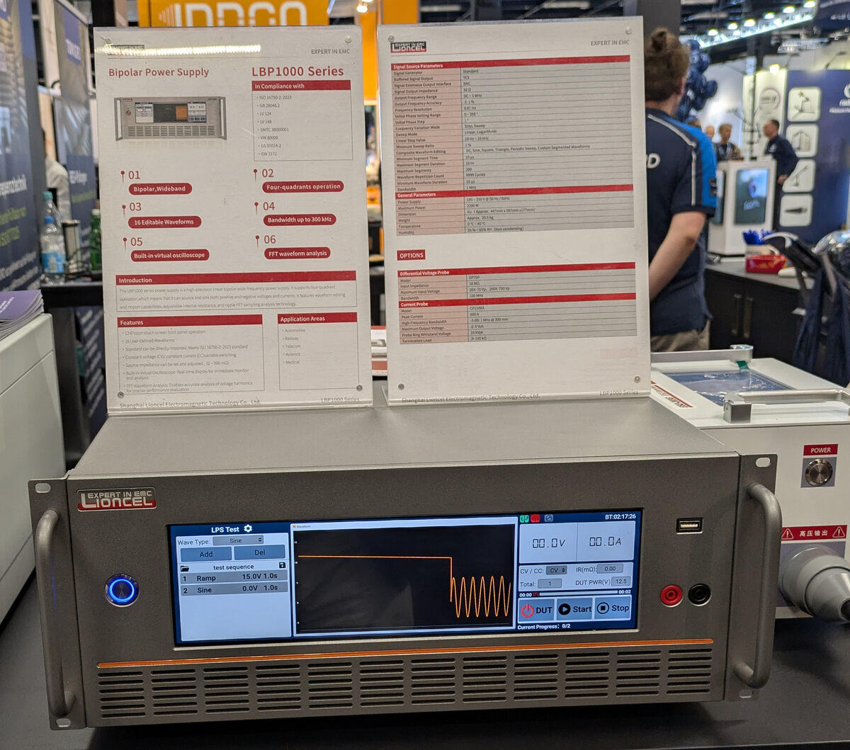

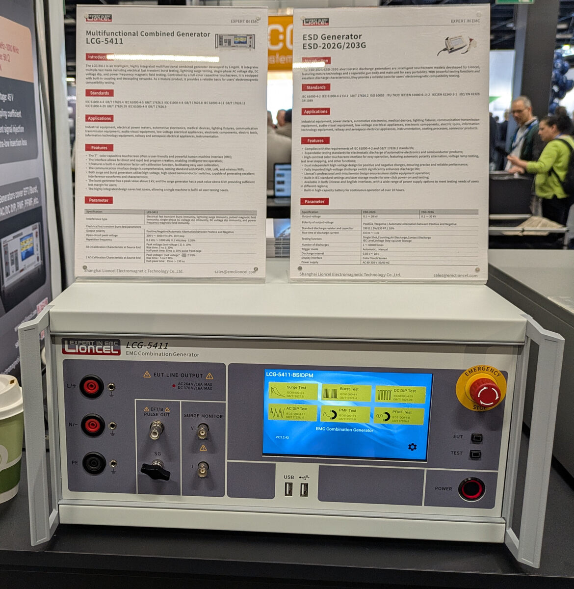

Lioncell – verschiedenste Stromversorgungen
Lioncell – ebenfalls ein neuer Aussteller – zeigte verschiedene Stromversorgungen und Kammgeneratoren für den EMV-Bereich.

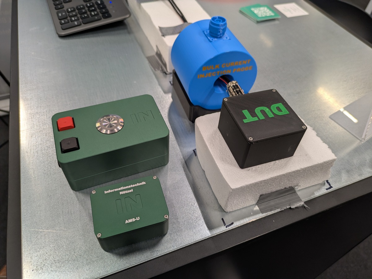

Informationstechnik Nützel – Stromverbrauchsmesser für EMV-Kammern
Seltsames Verhalten des DuT lässt sich oft anhand von charakteristischen Änderungen des Stromverbrauchs erklären. Nützel bietet nun einen Transciever an, der – voll EMV-geschirmt – in der Kammer Strom- und Spannungsmessungen durchführen kann.

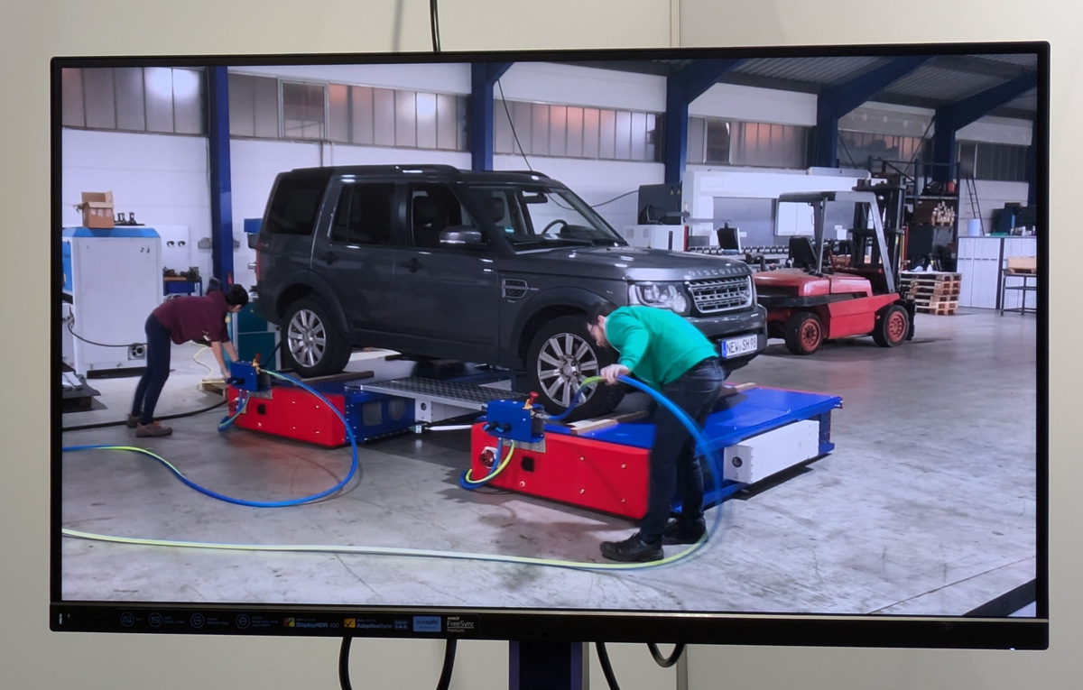

SHI – Prüfstände in Flexibel
SHI baut verschiedenste drehbare Prüfstände, beispielsweise für die Automobilindustrie.

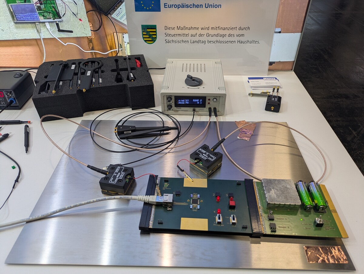

AVT Ilmenau – neue EMV-Kameras mit externerm Objektiv, neue Steuerungssoftware

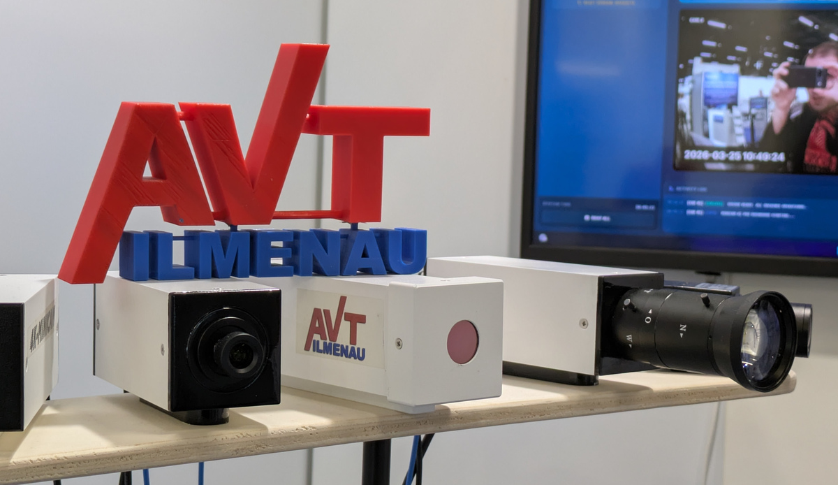

AVT Ilmenau – das Unternehmen entwickelt allerlei Hardware für den Einsatz in EMV-Kammern – erweitert das Portfolio der feldrobusten Kameras. Nun gibt es Modelle, die externe Objektive aufnehmen.
Außerdem wurde die Steuerungssoftware um verschiedene Komfortfunktionen erweitert. So ist es nun beispielsweise möglich, die Kamerabilder auf Tablets zu streamen – dies hilft bei der Fokussierung der Linsen.

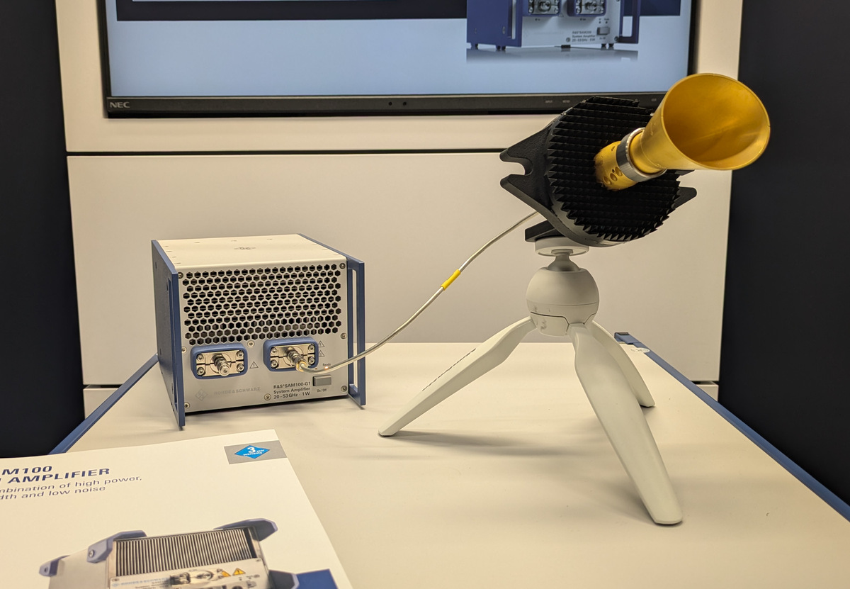

Rohde und Schwarz – Messverstärker SAM100-G1
Rohde und Schwarz zeigt auf der EMV traditionell nur absolute Neuerscheinungen und Produkte für den EMV-Bereich. Neu ist ein Verstärker mit 1 Watt Ausgangsleistung für den Bereich 20-53 GHz.

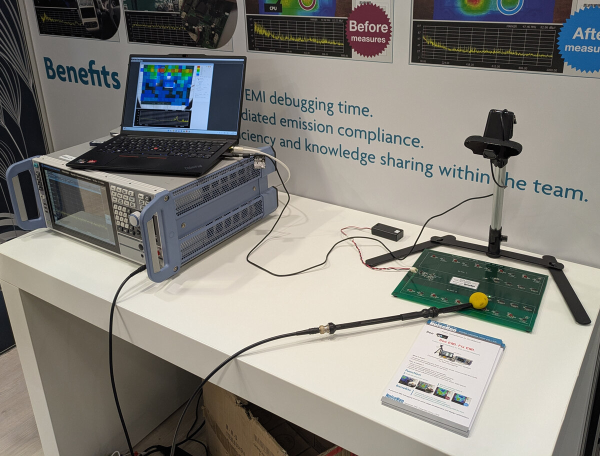

NoiseKen – EMV-Heatmaps mit dem mechanischen Türken
Das Aufkommen von 3D-Druckern hat Human in the Loop-Systeme in vielen Fällen verdrängt. Die NoiseKen zeigt ein hoch innovatives System, das die von Pendulum’s EMI-Scanner bekannten Heatmaps unter Verwendung von vorhandenem Equipment und Computer Vision erzwingt.
Hintergedanke ist eine mit einem “sichtbaren Tennisball” dekorierte Sonde, deren Position von einer Kamera verfolgt wird. Ein vorhandener Messempfänger oder Spektralanalysator erfasst die zur jeweiligen Position gehörenden Aussendungsintensitäten, die das System danach visualisiert.

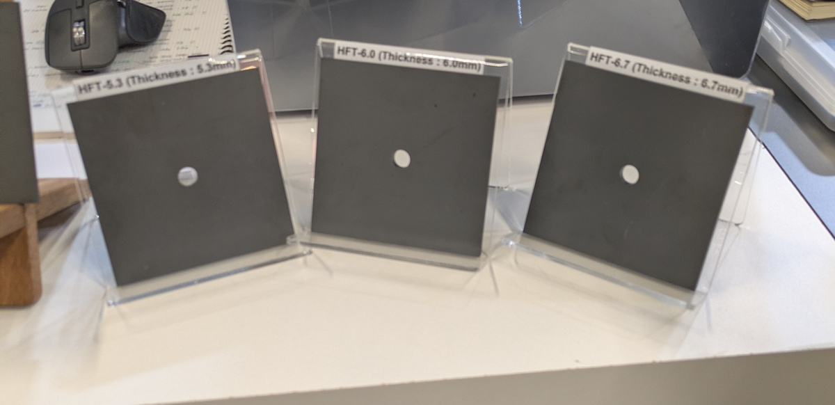

HCA – Ferritkachel nun auch in 4mm Dicke
Am Stand von HCA kündigt man an, die hauseigenen Ferritkacheln bald auch in 4mm Dicke anbieten zu wollen.

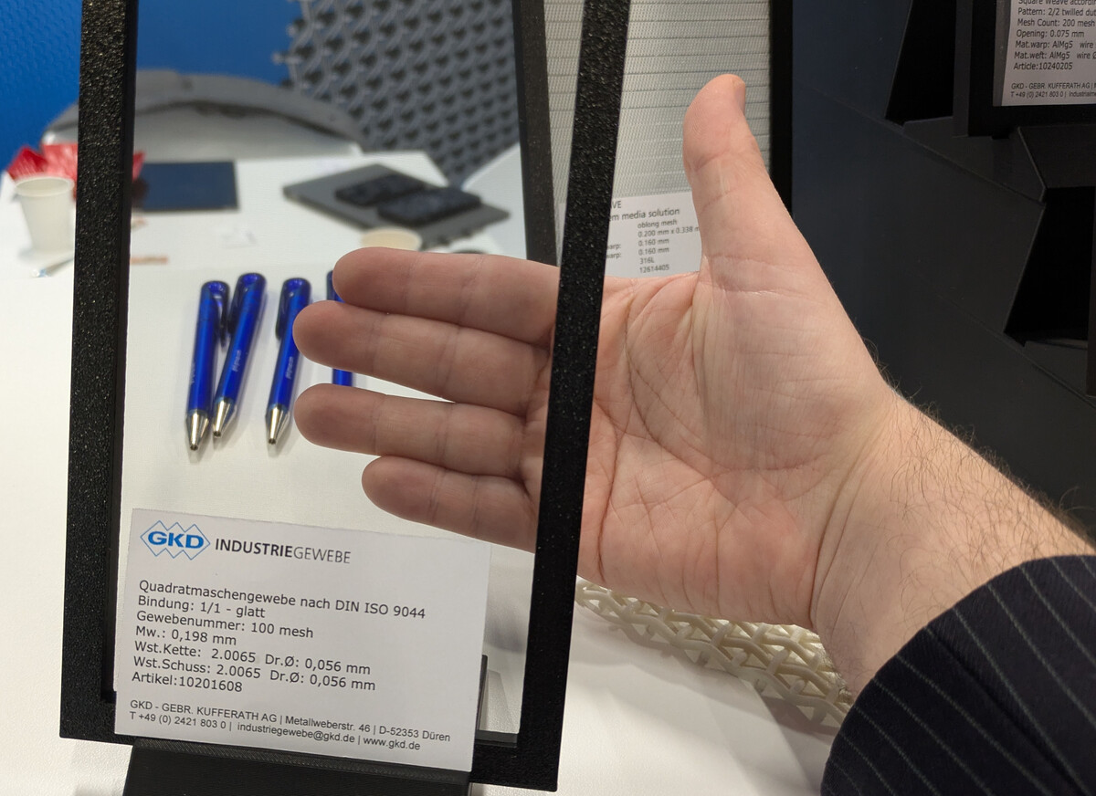

GKD – optisch fast transparente EMV-Schirmmaterialien
GKD ist auf Schirmmaterialien spezialisiert, die optisch weitgehend transparent sind. Zu beachten ist, dass die (fast transparenten) Materialien mit kapazitiven Touchscreens nicht kompatibel sind.

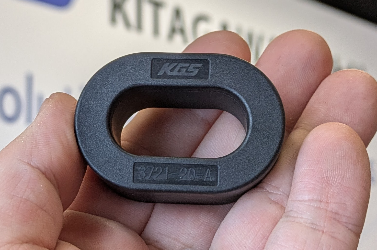

KGS Kitagawa – wieso Ferrite oval werden
Am Stand von KGS Kitagawa zeigte man einen ovalen Ferritkern, der explizit für die Montage auf Stromschienen vorgesehen ist.

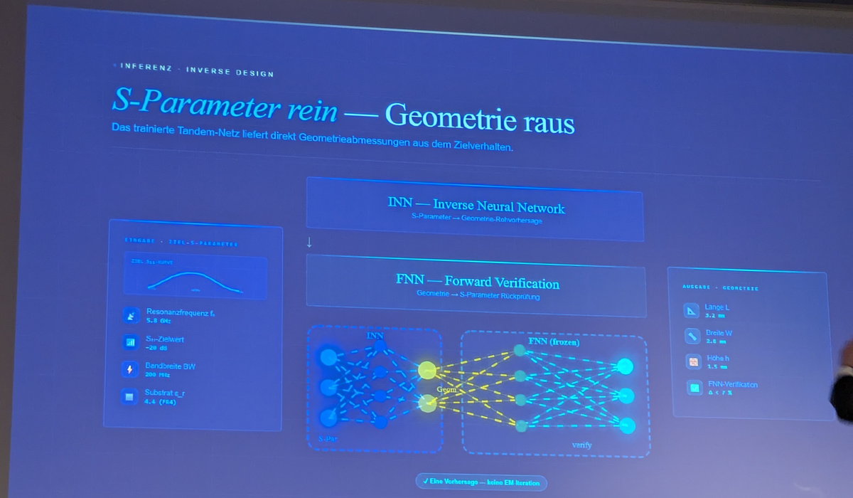

Die Kölner Ausgabe der EMV ist traditionell “vortragslastiger” als die auf die Bedürfnisse der Automobilindustrie ausgerichtete Version in Stuttgart. Als Keynote gab es einen von der Bundesnetzagentur bestrittenen Vortrag über KI im EMV-Bereich, der – durchaus interessant – verschiedene AI-Anwendungen aus Papers kurz vorstellte.

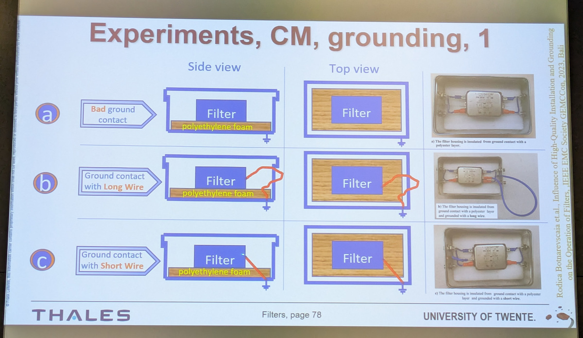

Thales entsandte wie immer Dr. Leferink, der sich – auf die ihm ureigene Art und Weise – witzig aber interessant mit den Möglichkeiten und Grenzen verschiedener EMV-Filterkomponenten auseinandersetzte. Interessant waren auch seine Ausführungen, die den immer größeren Umfang der diversen EMV-Testvorschriften betraf (Stichwort: niemand im Testlabor liest die 120 Seiten).

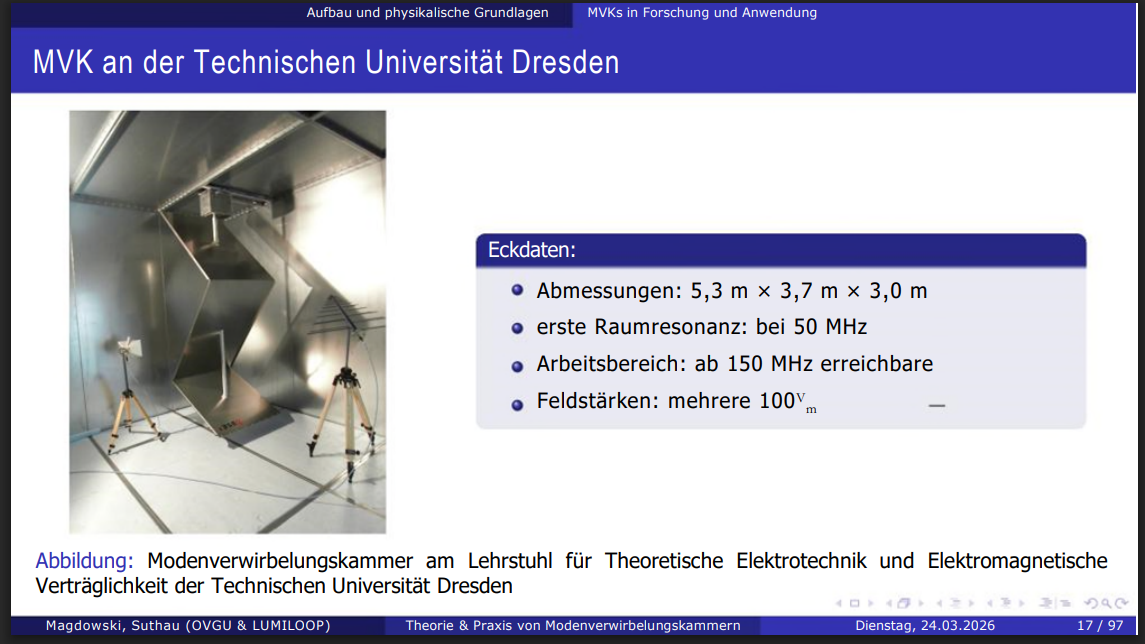

Mathias Magdowski präsentierte die Möglichkeiten und Grenzen von Modenverwirbelungskammern.
