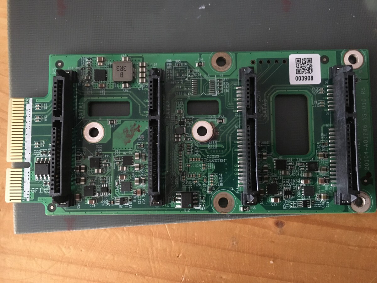

ich habe hier eine Platine die von einem NAS(QNAP) stammt.
Bei dieser ist am SATA Stromanschlussport(12V) am davor liegenden
IC(U10, U6, U5, U7, U8) an den Kondensatoren (C75, C77, C6, C53, C56,
C55, C52) ein Kurzschluss messbar.
Um die Schaltung besser zu verstehen suche ich nach den Datenblättern
von U10 und U6.

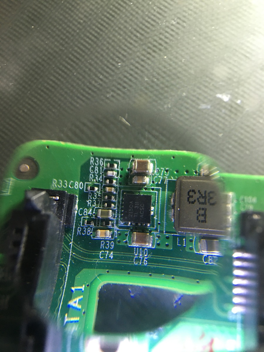

Bei U10 handelt es sich um einen Schaltregler,  bei U6, U5, U7 und U8
meiner Meinung nach um einen MOSFET. Die Bezeichnung an U6, U5, U7 und

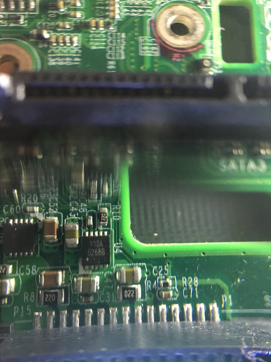

U8 sind nicht mehr lesbar, aber an U4 welcher meiner Meinung nach der
gleiche Baustein ist. Bei U4(Bild U4) ist die Kennzeichnung Y13A 5288B,
das Gehäuse ist ein DFN10 mit 3x3mm. U10 ist mit 2150A Ti. 311 ACSC
gekennzeichnet und ist 3,5x2,5mm groß.

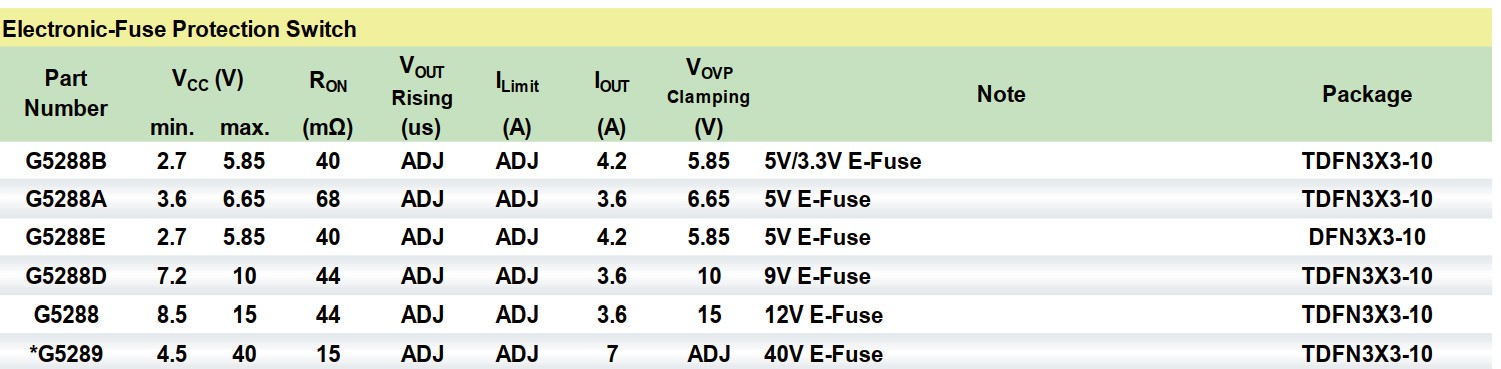

von H. H. (hhinz)
Jürgen schrieb:
> Y13A 5288B,
G5288B von Global Mixed-mode Technology.

von Robert M. (robert_m320)
TPS568215OARNNR von TI mit Marking 215OA
von H. H. (hhinz)
Robert M. schrieb:
Ah, O statt 0, das war die Falle.
von Jürgen (fun_worker)
H. H. schrieb:
> Robert M. schrieb:
Danke,
das passt.
MFG DJ
