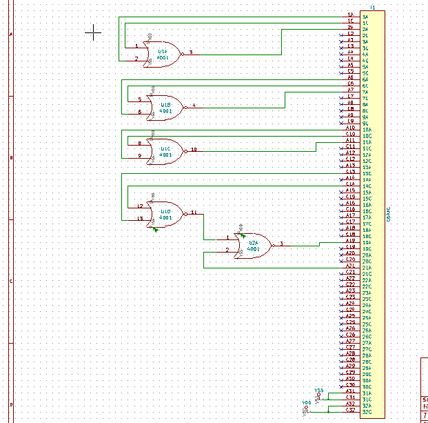

habe hier KiCad 4.07. Habe testweise 2 CD 4000 und eine
Standard-Platinen-Messerleise C64AC. Im Schaltplan habe ich einige
Verbindungen testweise von den 4000er zu der C64AC - Din-Leiste
verbunden. Habe der Leiste und den 4000er Chips die Footprints
hinzugefügt. Rule-Check soweit mal okay. Außer dass Kicad meckert wegen
Spg-Pins. Es geht mir hier nur mal um die Messerleiste.

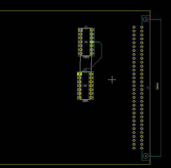

Im PCB habe ich die erstellte Netzliste eingelesen. Verbindungen
innerhalb der beiden 4000er Chips sind da. Aber die Verbindungen zur
Messerleiste werden nicht dargestellt.
Was mir aufgefallen ist, dass die Nummerierung zum einen im Schaltplan,
und zum anderen im Footprint sich nicht decken. Ich meine damit A1, C1
... A32, C32.
Was kann da falsch sein, das die Verbindungen nicht da sind?

von Mark S. (voltwide)
Ich vermute mal dass die pin Numerierung des Symbols nicht zum Footprint
passt. Eigentlich müsste das Layout programm beim Netzlistenimport
meckern

Sorry, meinte es gut. Bitte hier der Screenshoot.
Ich muss noch hinzufügen, das ich dann testweise 1A,1C,2A manuell
umbenannt habe, um den Fehler zu finden.

Es passt anscheinend das Symbol nicht zum Footprint.
Welches ist dann aber richtig für diese Standard-Messerleiste?

Aber auch auf der nun frisch installierten 4.07 kommen die Pin-Fehler.
Desweiteren ist mir aufgefallen, dass Row A und C im Footprint
vertauscht sind.
Entweder ich habe das falsche Symbol, oder das Footprint ist nicht
zugehörig.
Ich kann mir nicht vorstellen, dass genau diese Messerleiste in der Lib
fehlerhaft wäre. Die wird garantiert sehr häufig verwendet. Die ist seit
jahrzehnten standard.
Im PCB: Connectors_IEC_DIN:Socket_DIN41612-CaseC1-AC-Male-64Pin-2rows
Plan:C64AC

von Johannes F. (jofe)
Die Ursache des Problems dürfte ja mittlerweile bekannt sein:
Was hält dich nun davon ab, das betreffende Symbol (dessen Datei) in
dein Benutzerverzeichnis zu kopieren und dort die Pin-Nummern so zu
ändern, daß sie zum Footprint passen? Das ist jetzt nicht allzu
schwierig.

von Veit D. (devil-elec)
habe bei mir den Konnektor gegen deinen getauscht, vorher PCB geleert,
neue Annotation usw., siehe da, habe auch keine Luftlinien im PCB Editor
zur DIN  Leiste. Nehme ich eine andere DIN Leiste fehlen auch die
Luftlinien. Scheint an der DIN Leiste zu liegen, so die derzeitige
Vermutung. Anderer einreihiger Konnektor funktioniert.

von Thomas S. (Firma: Chipwerkstatt) (tom_63)
Jetzt habs ich gefunden, woran es liegt.
Groß/klein-schreibung ist das Problem. Kaum geändert, schon geht.
Siehe Bild.
Aber was ändere ich nun, um dann später nicht auf die Schnautze zu
fallen, mit geänderten Libs, oder Footprints? Die passen nun hier,
installiere ich eine neuere Version, und denke nicht dran, die Libs zu
separarisieren und zu pflegen ?
So dass ich auf einem anderen PC hier auch weiter machen kann ?
Kann das einer mal Testen, bitte, ob in neueren Libs genau die
Messerleiste nun funktioniert?
in KiCad 9 werden die DIN41612 Footprint Pins auch "nur" mit a1, b1, a2,
b2 usw. bezeichnet. Das hatte ich mit dem Symboleditor verwechselt. Im
Symbol gibt es Pinnummern und Pinnamen.
Zurück zum Thema. Ich denke ich weiß wo es klemmt. Wenn man im
Schaltplan auch das passende DIN41612 Symbol verwendet, dann passt das
zum Footprint. Ich habe KiCad 4 mittlerweile deinstalliert. Aber schau
einmal nach ob du auch das DIN Symbol hast. Dann werden ganz sicher
Symbol und Footprint original übereinstimmen. Dann muss man sich merken,
dass man für diese DIN Leisten kein generisches Symbol verwenden darf,
egal welche KiCad Version.
