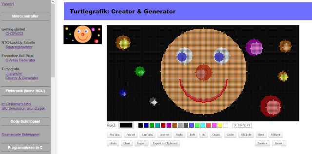

Bei einem Projekt bei dem in einem Controller nicht mehr wirklich viel Flashspeicher vorhanden war, wollte ich dennoch auf einem verwendeten TFT-SPI Display noch etwas Grafik darstellen, was aufgrund der Speichergröße von Bitmaps nicht mehr möglich war.
Entsinnend an uralte Zeiten (sogar noch prä-MS-DOS) gab es etwas das sich Turtlegrafik nannte. Daran erinnernd habe ich einen (sehr) kleinen aber auch einfachen Interpreter für Mikrocontroller geschrieben, der Zeichenkommandos in einem String beinhaltet und entsprechend diese Zeichenkommandos auf dem Display zeichnet. Den grundsätzlichen Interpreter habe ich schon vor einer weile geschrieben, aber jetzt habe ich den doch wieder gebraucht (um ein stylisiertes Thermometer darzustellen) und fand es heute wie damals mühselig, di Grafikkommandos von Hand einzugeben. Also habe ich den Interpreter überarbeitet und -viel aufwändiger- ein HTML-Tool geschrieben, mit dem man Turtlegrafiken für meinen proprietären Interpreter generieren kann.
Bevor ich hier jetzt weiterschreibe, die Links, auf der das zu finden ist: Beschreibung von Turtlegrafik grundsätzlich: https://www.jjflash.de/turtlegraphics.html
Link zum Creator und Generator: https://www.jjflash.de/turtledraw.html
Grundsätzlich wäre es jedoch ganz nett, ihr geht auf die Seite https://www.jjflash.de , dort gibt es die gesamte Webseite und man kann dort im Frame auch die Turtlebeschreibung und den Generator anklicken und das ganze im Contentfenster eines Framesets anschauen.
Die Beschreibung von Turtlegrafik findet ihr auch hier im Textanhang als reines Textdokument.
Den Interpreter habe ich hier ganz bewußt nicht als .h / .c Kombination eingestellt, weil es nicht klar ist, auf welcher Zielplattform er laufen soll.
Grundsätzlich kann der Interpreter mittels copy & paste in jeden Quelltext eingefügt werden. Damit der Interpreter arbeiten kann, benötigt es im Programm eine Funktion Putpixel. Der Prototyp von putpixel muß folgenden Prototyp haben:

:-) weil das händische Erstellen einer Turtlegrafik aufwändig ist, hilft einem oben genannter Creator & Generator weiter.
Hier "just for fun" ein C-Arraystring, das von hier kopiert und beim Creator importiert werden kann:

Wer es brauchen kann, viel Spaß damit (ich hab da gestern beim Erstellen gerne damit gespielt).

So, ich habe mir das jetzt angesehen und das "Problem" ist, dass bei einem Klick auf den Ausgangspunkt (bei Circle und bei Rectangle), ein einzelner Pixel auf diesen Ausgangspunkt gesetzt wird.
Diesen Sonderfall habe ich im Interpreter des Controllers nicht bedacht und ich denke, dass ich das heute abend beheben werde und dann hier einstellen.
Deine Lösung bei k0 und K0 das eben nicht zu zeichnen ist eine Möglichkeit. Damit das aber konsistent mit dem Generator ist, werde ich das so abändern, dass eben genau ein solcher einzelner Pixel gezeichnet wird.
