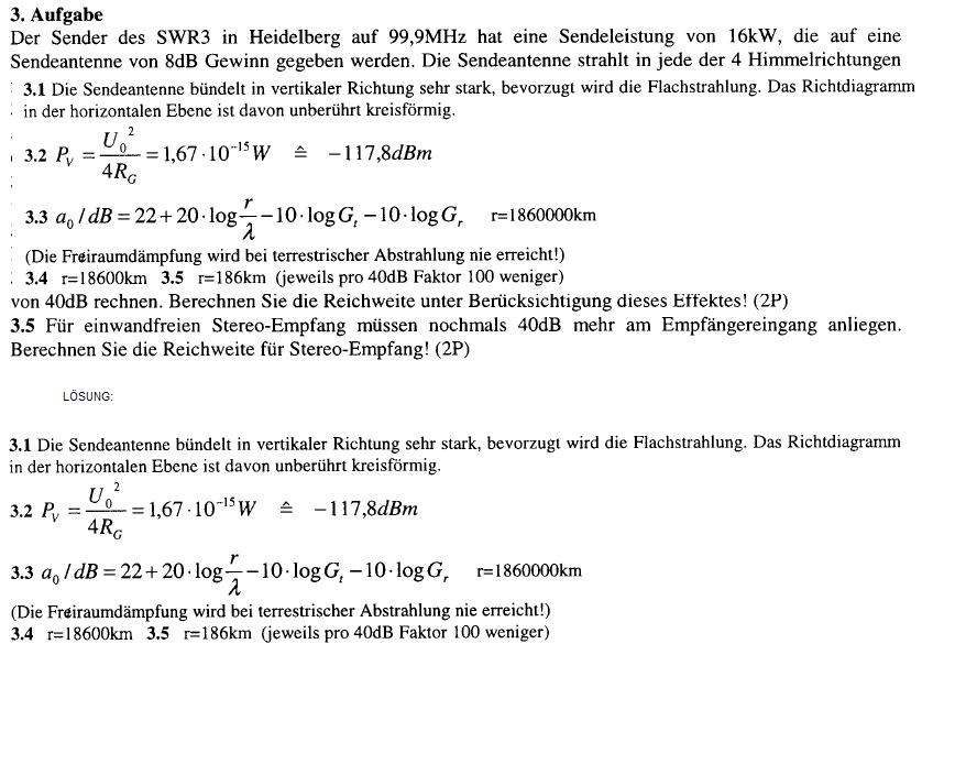

ich hab da ein Problem mit dieser Aufgabe. Wie kommt man da auf den
Radius
r = 1860000km?
Für jeden Tip bin ich sehr dankbar.

Gt scheint der Antennengewinn über Isotropstrahler der
Transmitter-Antenne zu sein, Gr dasselbe vom Receiver, der ist in der
Aufgabe nicht angegeben.
Die gesamte Dämpfung setzt sich zusammen aus Freiraumdämpfung abzüglich
der beiden Antennengewinne, soweit klar.
Was soll RG sein? Der Generatorwiderstand der Empfangsantenne? Die -117
dBm sollen dann der minimal nötige Empfangspegel am Antenneneingang des
Empfängers sein.
Ein kW entspricht 60 dBm, 16 kW sind 12 dB mehr (= 4* Verdopplung=3 dB)
also +72 dBm ERP
Für die 1,8 Mrd km müßte jetzt die Freiraumdämpfung (72+117)=189dB
betragen für eine Isotropantenne auf der Empfängerseite.

Im Anhang habe ich nochmal die Aufgabenstellung angehängt.
Im ersten Bild ist die komplette Aufgabenstellung nicht ersichtlich.
von Christoph Kessler (db1uq) (Gast)
Da stehen die fehlenden Daten, 1uV an 150 Ohm und isotroper
Kugelstrahler als Empfangsantenne also 0 dB Gewinn.

Hi Christoph,
ich habs jetzt herausbekommen.
189dB = 22 + 20log(r/lambda) - 10log(Gt)
--> nach r umgestellt kommt 1850000km heraus.
In dieser Formel habe ich nur den Gewinn vom Sender 8DB eingesetzt.

Die Streckendämpfung berechnet sich ja so:
a(dB) = 22 + 20log(r/lambda) - 10log(Gt) - 10log(Gr)
Warum entfällt in der Aufgabe 3.3 und 3.4 -10log(Gt) ?

Mir ist nocht nicht ganz klar, warum in der Aufgabe 3.3 und 3.4 die
-10*log(Gr) entfallen!
