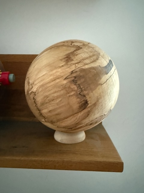

Mein Anwendungsfall ist, dass ich eine Kugel Randomal drehen will...
Optisch sollte dies aber zurückhaltend sein.
Ich denke an eine 20-40cm große Kugel, auf einem kleinen Sockel, und die
dürfte sich gerne wie von Geisterhand drehen. Das ist die Idee...
Dachte an drei Kugelrollen, die das Gewicht der Kugel halten. Und "der
Einfachheit" in der Mitte "meinen gedachten Kugelmotor" der mit Reibung
die Kugel bewegt.
Ich dachte dies wäre einfach...
Andere Idee, die ich mir überlegt hatte wäre ein Motor mit nem
gummierten Rad mittig unter der Kugel und dieser Motor auf einer
drehbaren Platte, damit die Richtung des Rades um 360 Grad gedreht
werden kann. Aber hier müsste ich mir dann Gedanken um die Kabel des
beweglichen Motors machen...

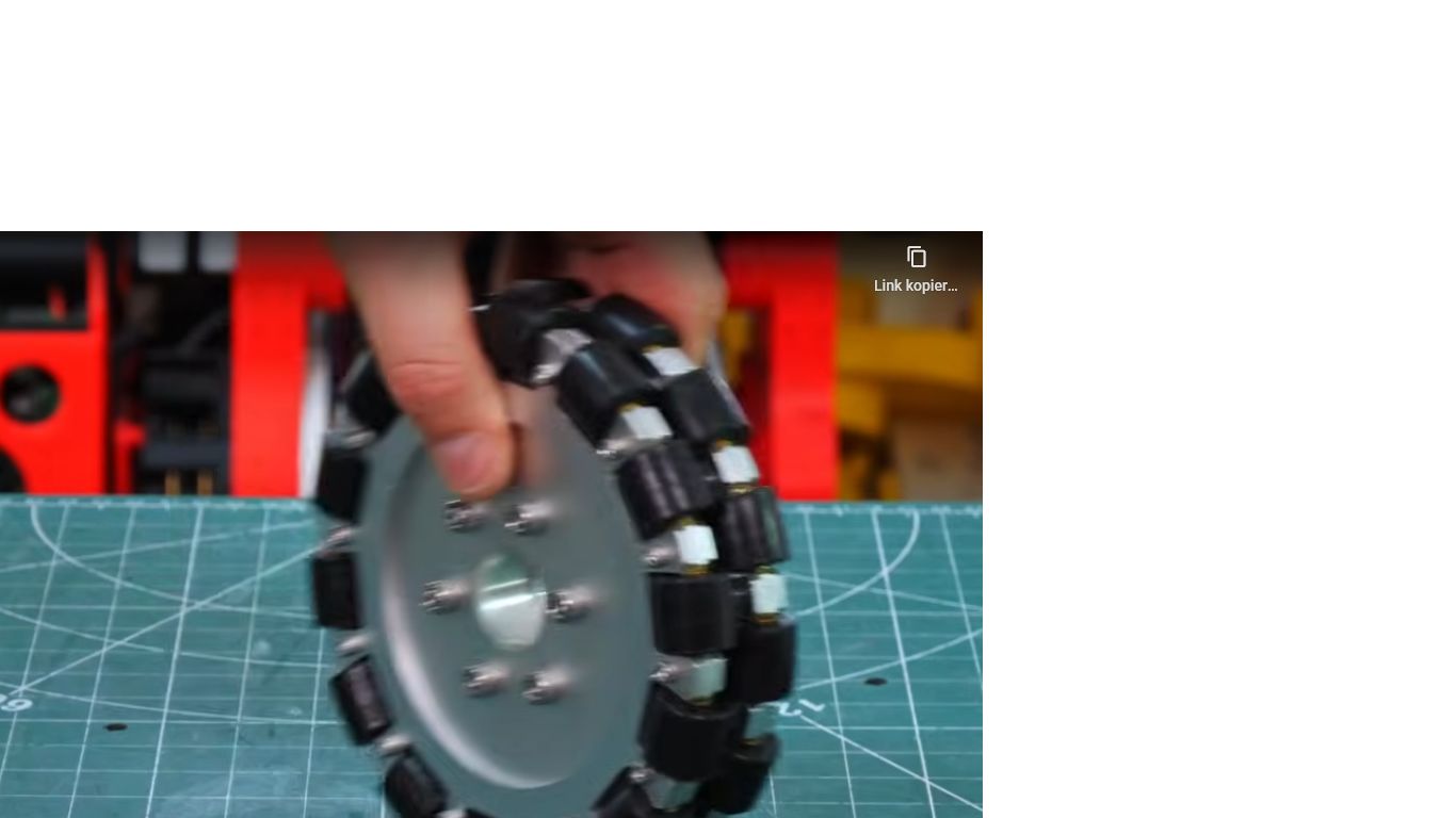

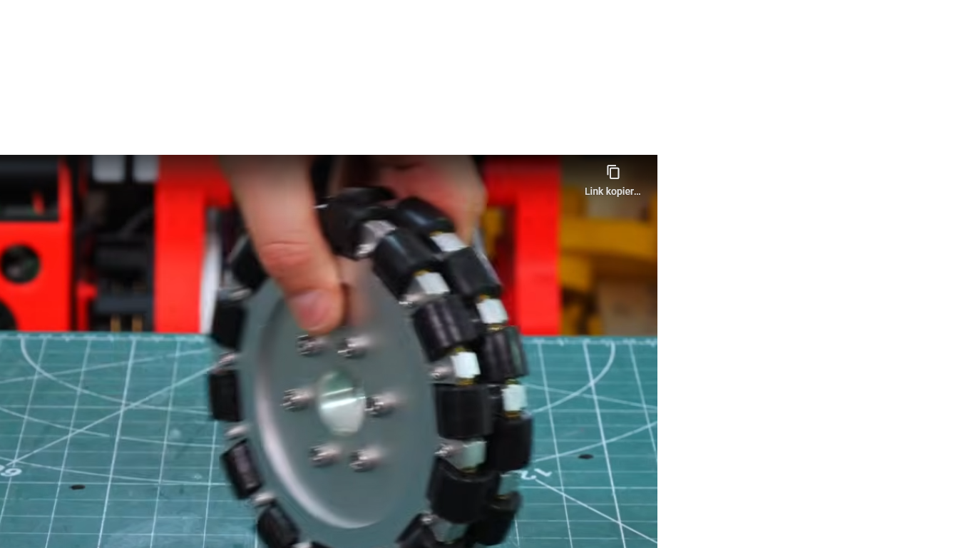

von Marcel V. (mavin)
F. schrieb:
> Faszinierend, wieviele hier davon überzeugt sind, die Drehung einer
> Kugel könnte mit zwei Freiheitsgraden abgefrühstückt werden.
Mit nur zwei Motoren und je einem Omniwheel gelingt es trotzdem die
Kugel in drei Achsen zu bewegen. Über eine spezielle Anordnung kann die
Kugel in beliebige Richtungen gedreht werden, wobei der dritte
Freiheitsgrad (Drehung um die Hochachse) durch geschickte Ausnutzung der
Reibung oder der Omniwheel-Geometrie der beiden Antriebsaggregate
erreicht wird.

von Mario (drmariod)
Hach, es ist nicht immer einfach...
Ich hätte natürlich die komplette Idee ausführlich beschreiben können,
aber eigentlich suchte ich ja nur nach einem Motor mit dem ich mir sowas
selbst bauen kann.
Es ist nicht meine Absicht meine Anforderungen schwammig zu formulieren
und über die Steuerung wollte ich mir erst Gedanken machen, wenn ich
meine Kugel antreiben kann.
Die Kugel selbst ist aus einem Stück Holz, sagen wir mal ein
Kunstobjekt. Sie soll auf einem im Vergleich zur Kugel kleinen Sockel
stehen in dem die Mechanik versteckt sein soll. (siehe Anhang) Klein
muss nicht so winzig wie in dem Bild sein, aber die Auflage für die
Kugel sollte weniger als 1/3, besser 1/4 des Kugeldurchmessers nicht
übersteigen.
Die Kugel soll sich drehen. Ich denke zwei Achsen reichen mir (erstmal).
Den Effekt den ich mir wünsche ist, wenn Jemand die Kugel anschaut und
in die Hand nehmen will, bzw sich mit der Hand an die Kugel nähert, dass
sie sich anfängt zu drehen. Also vielleicht mit einem Bewegungsmelder
oder einem Näherungssensor im Sockel. Nur eine Idee... Erst mal ging es
mir nur ums bewegen.
Ich dachte mir eben, wenn es eine kleine Kugel unten in der Mitte gäbe,
dass diese vielleicht dann die große Kugel antreiben kann. So kam ich
auf die kleine Kugel mit 2-5cm.
Die Holzkugel kann schon mal 25kg haben an Gewicht. Ich hoffe, dass die
Kugelrollen dieses Gewicht tragen.
Mein am Anfang angefragt Motor sollte in meiner Vorstellung mittig unter
der eigentlichen Kugel sitzen und über die Reibung des "Kugelmotors"
wollte ich mein Objekt drehen.
von Tom H. (toemchen)
Laß Dich nicht entmutigen, Mario.
Die Leute sind hier komisch.
Gut, man kann mal was falsch verstehen.
Viele hier WOLLEN aber falsch verstehen und sich dann darüber aufregen,
daß der Fragesteller unklar ist, Salamitaktik liefert... ein Lauf über
Glasscherben für den Fragesteller.
Also ich habe mir spätestens nach Deinem dritten Post genau das
vorgestellt, was Du jetzt nochmal mit Fotobeispiel beschrieben hast.
Folgender Senf von mir dazu:
Dreimal eine typische Kugelrolle darunter für beste Auflage auf dem
Ring, der ja möglichst schlank sein soll, aber die Kugel noch
vertrauenswürdig halten soll. Vielleicht sogar, obwohl mechanisch
überbestimmt, ein Kranz aus vielen solchen Rollen (vielleicht 6 oder
so). Denn bei drei Rollen ist es noch relativ leicht, die Kugel über die
gedachte Linie aus zwei Rollen rauszukippen. Gut, das kann auch ein
umlaufender Holzrand verbessern, der näturlich einen gewissen Spalt zur
Kugel haben muß und dadurch auch erst stützend wirksam wird, wenn eine
gewisse Kippung erreicht ist.
Bedenke, daß die Rollen auf Dauer doch Spuren auf der Kugel hinterlassen
können. Mehr Kugeln reduzieren das. Dazu müßten sie aber dann minimal
gefedert sein, damit sich der Auflagedruck auf alle Kugeln verteilt.
Vielleicht gibt es auch Kugeln aus Kunststoff.
Antrieb: Nach meinem Gefühl ein gefederter Motor mit einem griffigen
Reibrad (farbloses/durchsichtiges Polyurethan) der noch dazu in
verschiedene Richtungen gedreht werden kann. Um die Kabelzuführung würde
ich mir nicht so viele Sorgen machen. Der Motor sollte natürlich nicht
frei mehrmals herumdrehbar sein, sondern eigentlich reichen ja +-90°
plus Drehrichtungsumkehr der Rolle.
Edit: Es reichen sogar +-45°. Nur Drehung um die Hochachse bekommst Du
so überhaupt nicht hin.

von Chris V. (nagut)
Sehr schön! Nettes Projekt!
Mario schrieb:
> meine Frage war quasi, ob es sowas gibt... Oder ob ich es
> eben bauen muss... Und falls ich es bauen muss, habe ich viele
> Informationen hier bekommen...
> Danke dafür!
Da es so klein und unscheinbar im Fuß versteckt werden muss, und fürs
Kunstobjekt auch noch schön aussehen und leise sein sollte, wird es
meines Erachtens nach ziemlich sicher auf einen Selbstbau aus möglichst
weit vorgefertigten Komponenten hinauslaufen.
Die Antriebsräder mit Querrollen sind zu groß. Das wäre sinnvoll für
mannshohe Kugeln. (würde sich sicher auch gut im Empfangsbereich eines
Museums machen! :)
Ich würde die mechanische Anordnung von Tom H. mit kleinen
Schrittmotoren, einer Steuerplatine für 3D-Drucker, und den
Trimanic-Treibern von Analog Devices (z.B. TMC2208 als Suchwort)
benutzen. Deren Marketing verspricht nicht zuviel: so angetriebene
Motoren sind nahezu unhörbar.
Du hättest die Wahl, ob nur 2 oder alle 3 Achsen beweglich sein sollen,
und müsstest nur die Motorhalterungen und Reibräder bauen. Und natürlich
später dann die Software schreiben.
Wenn es nur zwei Achsen sein sollen, reichen auch zwei fest mit ein paar
Zentimetern gegenüberliegend montierte Motoren mit Reibrädern, deren
Achsen in einer Flucht liegen. Beide Motoren gleich schnell in die
gleiche Richtung gedreht bewegt die zu den Motorachsen parallele
Kugelachse. Gleich schnell in entgegengesetzte Richtung gedreht bewegt
die Kugel um die Vertikalachse. Das wäre auch mechanisch ziemlich
einfach zu bauen.

Alternative:
Es gibt auch relaitv kleine Mecanum-Räder, gesehen habe ich bei Amazon
48mm und 60mm Durchmesser.
https://www.amazon.de/dp/B08TTH125M/
Drei davon jeweils mit einem Schrittmotor dran um 120° versetzt auf
einem Kreisbogen anordnen. Da könnte man die Holzkugel einfach
drauflegen und sie wäre um alle Achsen drehbar, d.h. man hätte auch
gleich die Lagerung der Kugel mit gelöst. :)
Ob sich das dann aber noch schön weich dreht oder wegen der vielen
Rollen unschön "ruppelt" müsste man ausprobieren. Die kleinen Räder
haben leider auch blöde Achsaufnahmen; einfach ein Flansch mit
Madenschraube wäre besser gewesen.

Wirklich sinnvoll lösbar ist das nicht. Zumindest mit den bisherigen
Ansätzen.
Ein Omniwheel ist zwar vom Ansatz her eine sehr gute Idee. Aber eines
das so winzig ist um eine 3..5 cm Kugel anzutreiben ist schon eine
Herausforderung.
Die Idee beim OmniWheel war glaube ich, dass es sowohl Lager als auch
Antrieb ist. Also das eigentliche Objekt direkt von den Teilen
angetrieben wird.
Wie klein das Gehäuse am Ende wird, ist dann die Frage bei 4cm Rad
Durchmesser… 3x 120 grad versetzt angeordnet.
