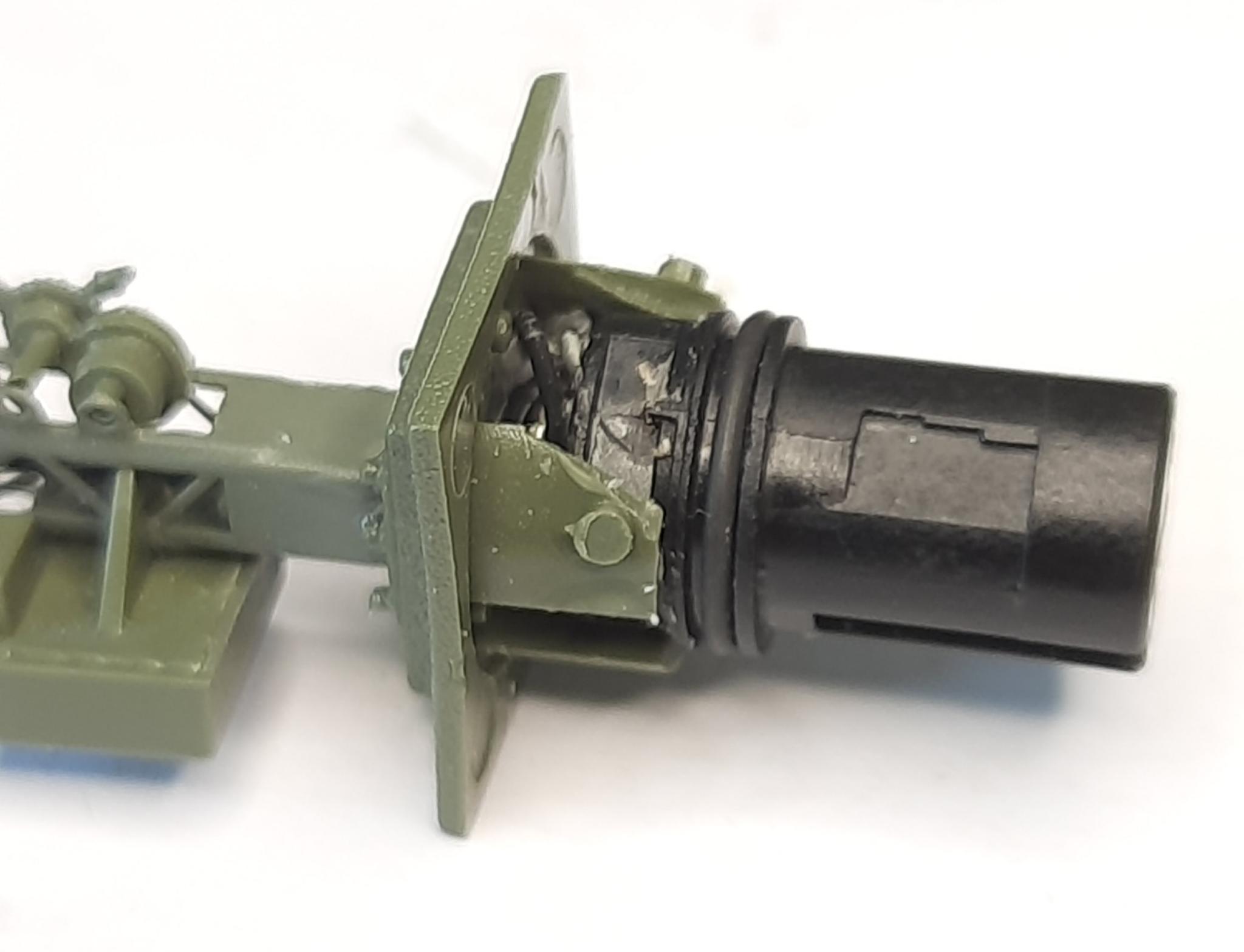

ich hatte gestern die geniale Idee, wie ich meine Formsignale der
Modellbahnanlage steckbar gestalten könnte.
Sensor-Stecker passen ganz genau und saugend in den Sockel der Signale.
Also hab ich ein Muster umbauen wollen und das ging echt super, die
Aufnahme in die das Signal eingesteckt wird passt auch super und lässt
sich mit moderatem Aufwand umbauen.

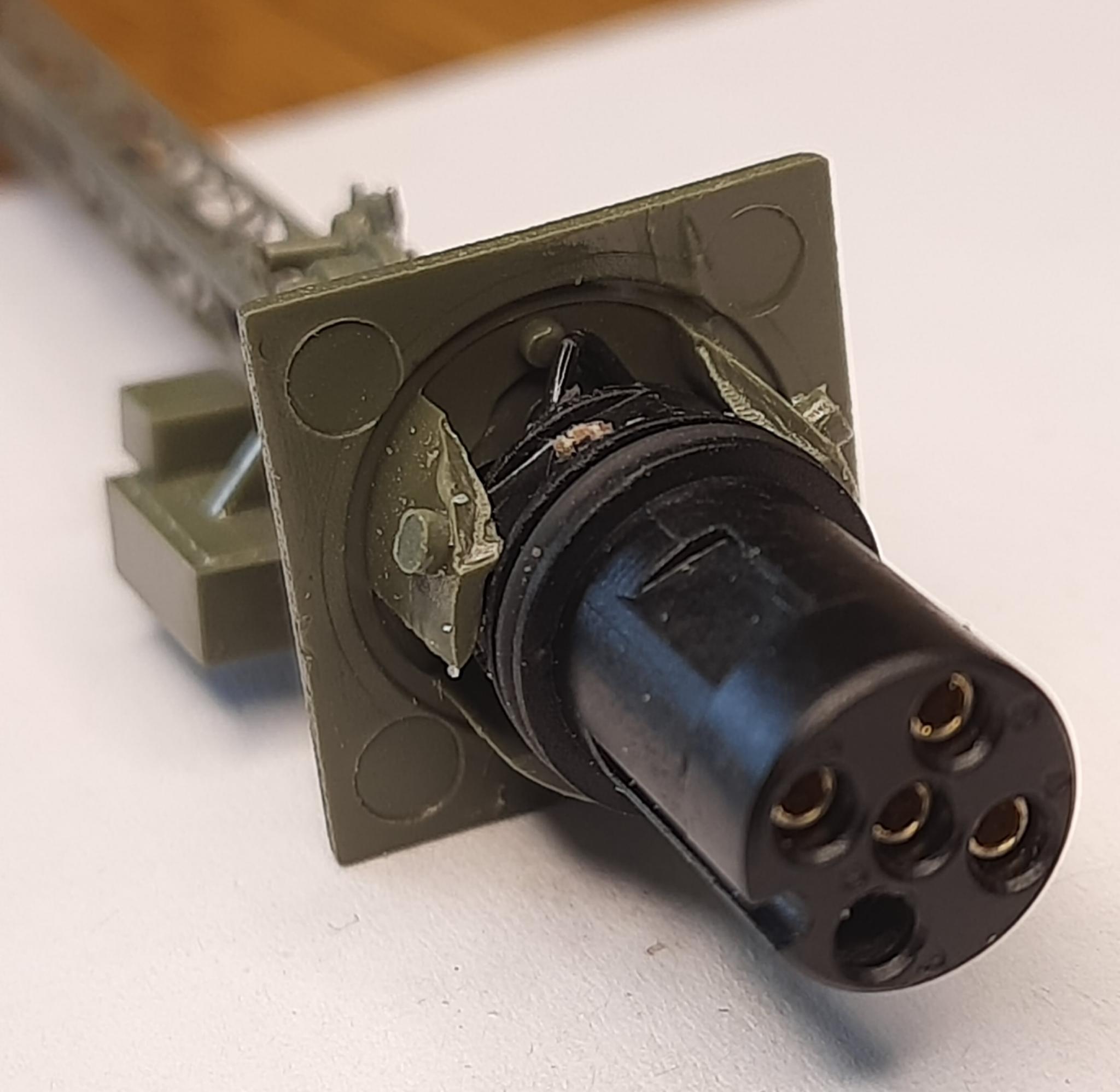

Jetzt hab ich nur ein Problem. Die Klebung zwischen den Signalfuß und
dem Sensorstecker hält einfach nicht. Ich habe Sekundenkleber,
Kunststoffkleber und UV-Resin getestet.
Hat jemand eine Idee, wie ich die beiden Teile zusammen bekomme?

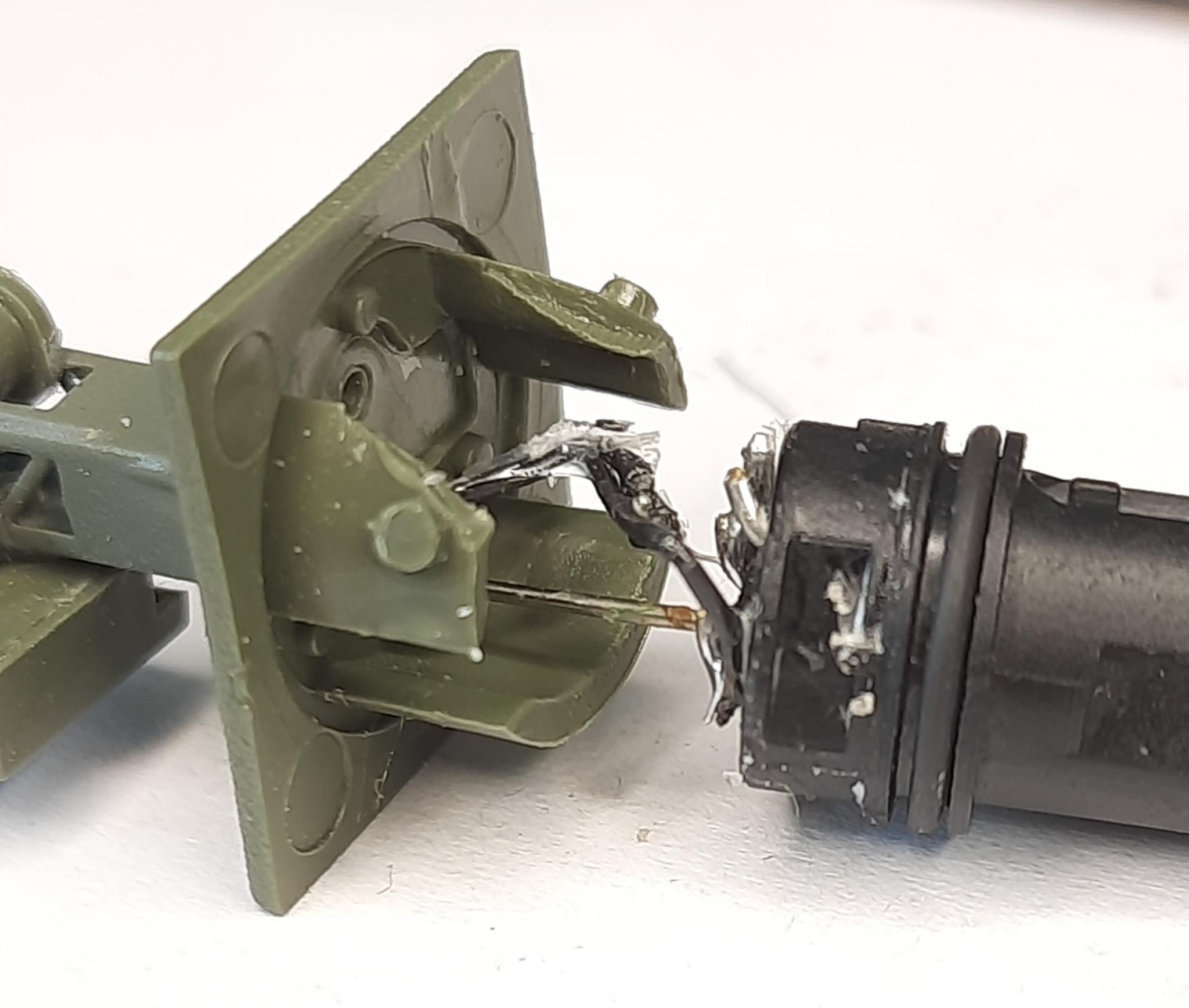

Hintergrundinfos: in dem Signalfuß kommen 2 bis 4 Drähtchen an, die mit
den Kontakten verbunden werden und dann so ein bisschen hinein geknüllt
werden. Zudem geht hier ein Stelldraht durch, welcher sich bewegen
können muss. Auf dem einen Foto sieht man die Drähtchen, die durch meine
Klebeversuche schon etwas von Kleber verdreckt sind.
Das ganze muss ich dann für etwa 10 bis 15 weitere Signale reproduzieren
können.
von Harald K. (kirnbichler)
Kläre, welche Kunststoffe verwendet werden.

von Marek N. (db1bmn)
Ich würde sagen:
Signal: Polystyrol
Stecker: ABS oder im Datenblatt gucken.
Auf jeden Fall den (Neopren-?)-Dichtring entfernen und den Stecker
anschließend mit Ethanol reinigen. Die Weichmacher im Gummi vergiften so
ziemlich jede Vergussmasse inkl. Silikon. BTDT.
von Axel G. (axelg) Benutzerseite
Ich würde sowas wie _Mr. Cement S_ oder Tamiya extra Thin in den Spalt
laufen lassen, nachdem ich die beiden Teile zusammengesteckt habe.
Das Polystyrol vom Signal wird auf jeden Fall angelöst, der Stecker mit
etwas Glück.
Den Dichtring lass man dran, der liegt doch gar nicht in der
Klebestelle, oder? Und dichtet schön ab.
Die Stellstange durch einen Steckerpol laufen zu lassen ist eine Klasse
Idee :)

von Manfred P. (pruckelfred)
Die grünen Laschen durchbohren und im schwarzen Stecker Sackloch, dann
Stifte rein. Als Stift denke ich an Lötstifte, oder auch Schräubchen.
von Rangi J. (rangi)
Das Zeugs hat auf jeden Fall genug Lösungsmittel. Aber kleben tut es gar
nicht.
Nee, fällt aus, zu klein und außerdem könnte man die Kontakte im inneren
treffen
Ich habe jetzt eine gangbare Lösung gefunden, ein wenig aufwendig aber
für 20 Signale geht das schonmal:
Ich verwende jetzt ein 2K-Epoxi-Kleber. Der hält super auf dem schwarzen
Kontaktträger aber weniger gut auf dem Plastik vom Signalfuß. Deshalb
rauhe ich jetzt die Innenseite des Signalfußes auf und fülle dann den
ganzen Innenraum mit dem Kleber auf. Damit die Mechanik nicht mit
festklebt, stülpe ich vorher ein kleines Stückchen Schrumpfschlauch um
die Schubstange.
Auf der kleinen Leiterplatte können noch Vorwiderstände für bis zu 3
LEDs gesteckt werden. Normale Signale wie dieses haben nur eine LED.

von Stephan S. (uxdx)
Ich würde mal B-7000 probieren, hat dicke Lösungsmittel und haftet sehr
gut. Und die feine Spitze ist super zum auftragen.
von Thomas (mercury3)
Das schwarze Teil sieht nach einem Duroplast aus, sehr schlecht zu
kleben. Nur mit starkem Aufrauen der Oberfläche was hier wohl schlecht
möglich zu sein scheint.
Ich würde den Raum zwischen Signalmast (Thermoplast) und Stecker
(Duroplast) mit Epoxy auffüllen so daß sich das miteinander "verhakt".
> kleben.
Der Threadstarter hat ja noch nicht mal einen Klebstoff/ein
Lösungsmittel für den grünen Teil finden können/wollen. Da geht nur
"Kitt" in Form von irgendeinem aushärtenden, nichtschrumpfenden und
spaltfüllendem Zeug.
