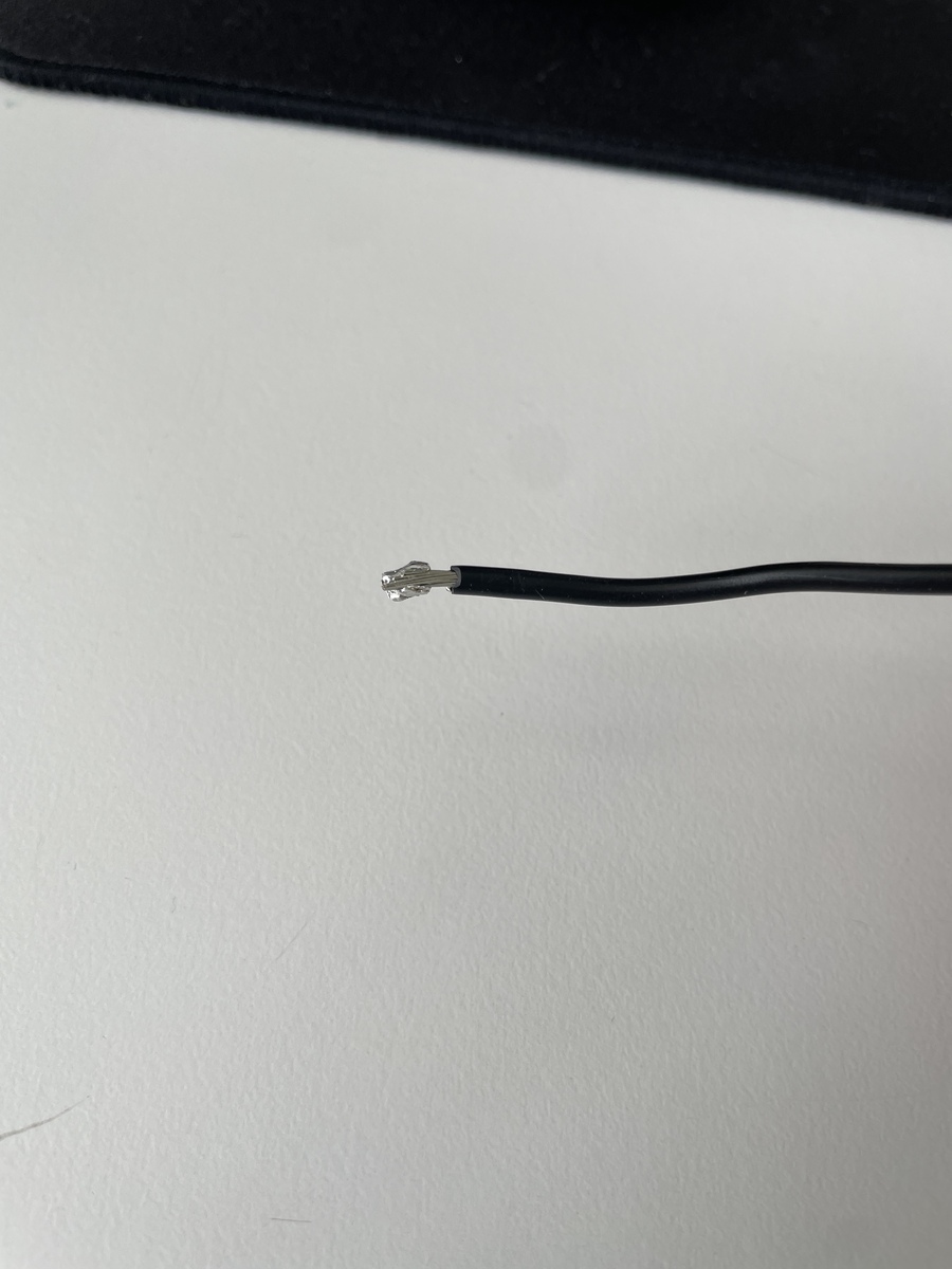

Hallo liebe Leute,
ich versuche diese 1,5mm2-Litzen an diesen Stecker zu löten, doch es geht noch nicht... Das Lötzinn erstarrt zu einem Klumpen, ohne die Litze zu benetzen. Ich hab es mit unterschiedlichen Kolbentemperaturen versucht. Auch habe ich es mit unterschiedlichem Zinn probiert (Sn99,3Cu0,7 sowie mit Sn0,7Cu) aber es klappt noch nicht.
Ich freue mich auf eure Hinweise Danke

Die Alu-Litze könnte man aber auch löten. entweder mit geeignetem Lot oder, was etwas Sauerei macht, unter Schmierfett. Bereits unterm Fett die Leitung anfeilen und mit Fett benetzt auch verlöten. Sowas ist für draussen. Das Fett verhindert Luftzutitt und die sofort einsetzende Passivierung an der befeilten Stelle.
...also wenn es jetzt GANZ unbedingt diese Leitung sein muss.

Die Litze vorher in aufgelösten Kolophonium tauchen. Der Lötkolben ist vielleicht zu kalt oder zu heiß. Wärmekontakt mit der Litze herstellen, die Litze muß so heiß sein das der Zinn schmilzt. Die Lötkolbenspitze muß mit Zinn benetzt sein, sonst läst sich kein Wärmekontakt herstellen. Lötfanen vorher verzinnen. Wenn die lötfanen vernickelt sind, mit einer feinen Feile anfeilen, Nickel nimmt nicht besonders gut Lötzinn an. Die Lötfanen auch vorher mit Kolophonium benetzen. Nach dem verzinnen Lötfane und Litze noch mal mit Kolophonium benetzen.
OP #8039659
=>Anderes Lötzinn ist aktuell bei uns nicht verfügbar. =>Bei 300°C sieht es jetzt besser aus, aber immernoch nicht wirklich sauber =>Flussmittel ist neulich angekommen, damit werde ich es probieren:) =>Mein Favorit ist auch Crimpen oder Schraubverbindungen, klar

Bei mir kommt gar nichts drauf an. Keine der Werkzeug- und Materialparameter wurden genannt. Es ist keine empfindliche LED, sondern ein Kabel und eine Buchse. Die Lötstelle sieht einfach viel zu kalt aus. Ich gehe hier also nicht davon aus, dass ein hochwertiger Lötkolben mit breiter Spitze und gutem Wärmeübergang vorliegt, sondern irgendwas mit irgendeinem Lot, und das wird sicher mittlerweile bleifrei sein. Und unter diesen Umständen kann man auch einfach drauf rumbraten. Verbleit lässt sich mit 370°C auch noch gut löten und so viel kaputtgehen kann in diesem speziellen Fall sowieso nicht. Ja, mit gutem Equipment und Ahnung kann man mit geringerer Temperatur arbeiten, wenn man will, aber selbst dann geht's heißer einfach schneller :)

Hatte unter anderem da gleiche Problem mit 2mm Buchsen gehabt. Positive Vorgehensweise: Direkt am Ende der Lötfahne mit höherer Temp. ansetzen - hat bei mir etliche Male wunderbar geklappt.

teilweise gibt es Billigzeugs, was nur vernickelt ist. Das muß man dann mit einem Skalpell abkratzen oder mit einem Glashaarpinsel bearbeiten und dann mit reichlich Flussmittel verzinnen. Besonders "nett" ist sowas in Form von chniesischen Diodensteckern wo unlötbare Rundkontakte in Thermoplast eingebettet sind.

Es scheint eine unerklärliche Angst vor vernünftigen (hohen) Löttemperaturen zu herrschen. Das auf dem Bild ist deutlich zu kalt gelötet. 300 Grad ist bei mir die Standby Temperatur, wenn ich den Kolben in die Ablage zurückstecke. So ein Kabel ist kein empfindliches SMD Bauteil dass mit niedertemperatur Lot gelötet werden muss. Gehe mal auf mininimum(!) 400 Grad hoch und dann ordentlich Zinn dran. Aber kein 0,5mm SMD Zinn sondern 1mm Lot mit hohem Flussmittelanteil. Nicht so zaghaft. Bei solchen Lötungen gilt der alte Satz:"Löte heiß und zügig, nicht kalt und lange". Und bevor wieder Buh Rufe kommen... Ich löte täglich beruflich (sowas wie auf dem Bild, aber auch runter bis 0402 SMD per Hand und Mantis "Lupe"). Und selbst da ist die Temperatur kaum unter 400 Grad eingestellt...
Marcel V. schrieb:
Bleihaltiges Lötzinn verwenden, oder Lötfett einsetzen!
Auch das kann helfen. Lötfett allerdings sollte die letzte Methode sein. Natürlich kann es auch tatsächlich unlötbare Litze sein. Das ist auf dem Bild aus der Ferne nicht zu beurteilen.

Hoch ist nicht unbedingt „vernünftig“. Es führt dazu, dass das Flussmittel (zu) schnell verdampft und nicht richtig wirken kann.
Wenn man allerdings Werkzeug hat, das die Hitze zu schlecht (langsam) an die Lötstelle bringt, bleibt einem nichts anderes übrig, als mit hoher Temperatur heranzugehen. Ist 'ne Notlösung.

Genau das habe ich gemacht, als ich mit meiner Magnastat als Bestücker gearbeitet habe. 8er Lötspitze (800 °F = 430 °C), und schnell löten.
Seitdem ich direktbeheizte Lötspitzen nutze, ist diese Kokelei einfach nicht mehr nötig.

umso schlechter das Lötequipment desto weiter muss man mit der Temperatur hoch und erkauft sich wiederum andere Nachteile wie schnell verdampfendes Flussmittel. Ich habe für schwierige Fälle wie Chrom/Nickel-Edelstahl ein spezielles Flussmittel und mir letztens auch ein ein spezielles Lötzinn für Edelstahl besorgt da ist dann passendes Flussmitel mit drin. Aber die Temperatur muss trotzdem passen eine zu dünne Lötspitze kühlt bei Kontakt zu schnell ab und dann liefert der Lötkolben durch die Dünne spitze auch nicht schnell genug mehr Energie nach.
Also dicke Lötspitze (hat viel Wärmekapazität) und liefert genug Energie schnell nach.

Das Flussmittel wird es dir "danken". Die ist schon klar, dass bleihaltiges Standardlötzinn (Sn60Pb40) bei 183° und bleifreies bei 217°C schmilzt. Du musst es nur fertigbringen, die Lötstelle und Lötzinn auf vielleicht 30K mehr zu erhitzen. Dann verflüchtigt sich auch das Flussmittel nicht schlagartig.
Das Lötzinn gehört an die Lötstelle, an den Lötkolben nur genügend Lot, um die Spitze "feucht" zu halten und beim Löten die Kontaktfläche zur Lötstelle ausreichend groß zu machen (wg. Wärmeübergang).

Mal vorausgesetzt, dass das nicht (wie ja auch mal vermutet) ein Alu-Kabel ist, lötet man das Teil da problemlos in 2…3 Sekunden bei 320 °C mit bleifreiem Lötzinn, wenn das Werkzeug es hergibt. Das sind ja immer noch 100 K Temperaturgefälle vom Sensor in der Lötspitze bis zur Schmelztemperatur an der Lötstelle.
Da der TE sich aber eh nie wieder gemeldet hat, wissen wir auch nicht, was bei ihm initial das Problem war.
