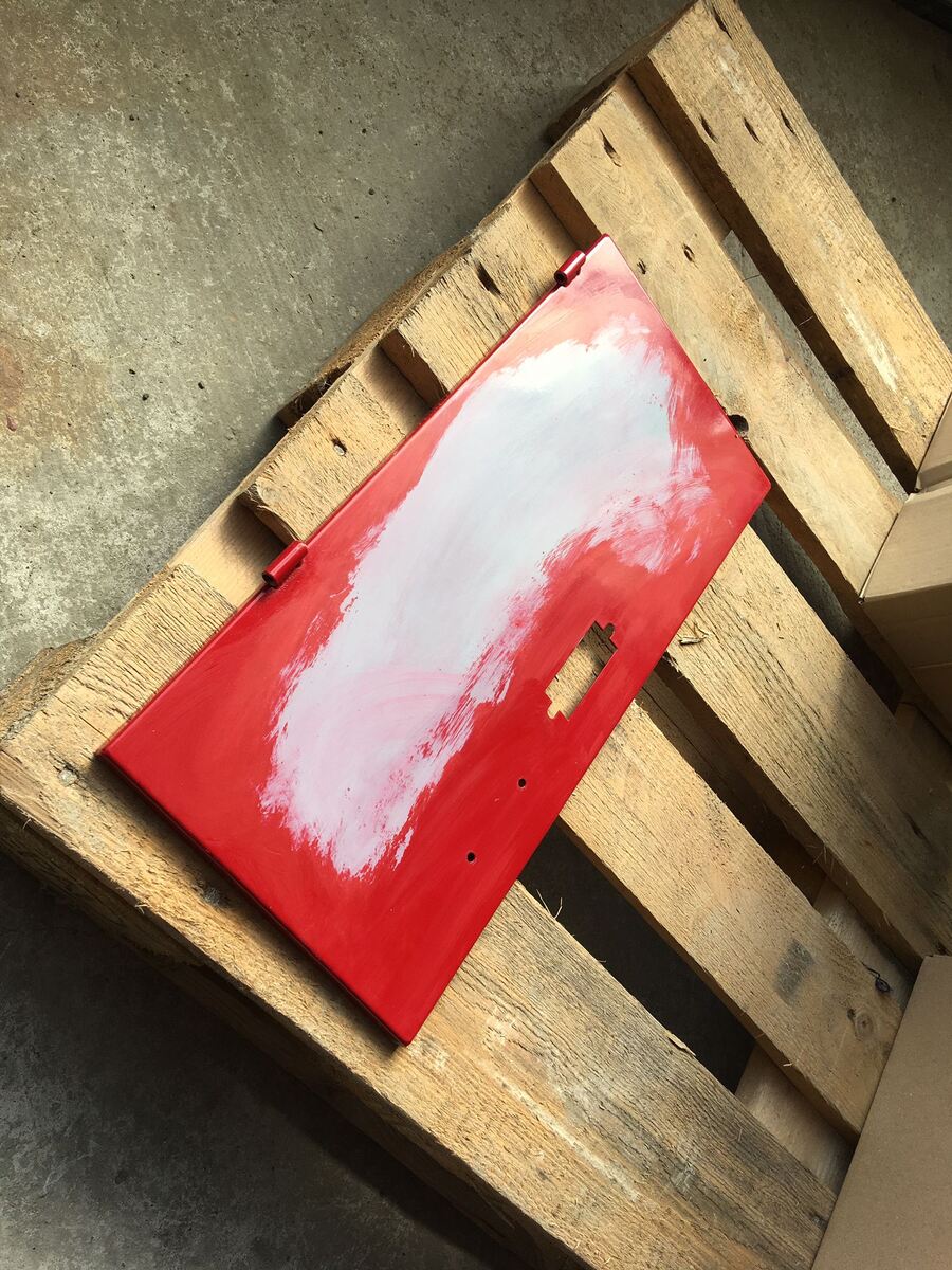

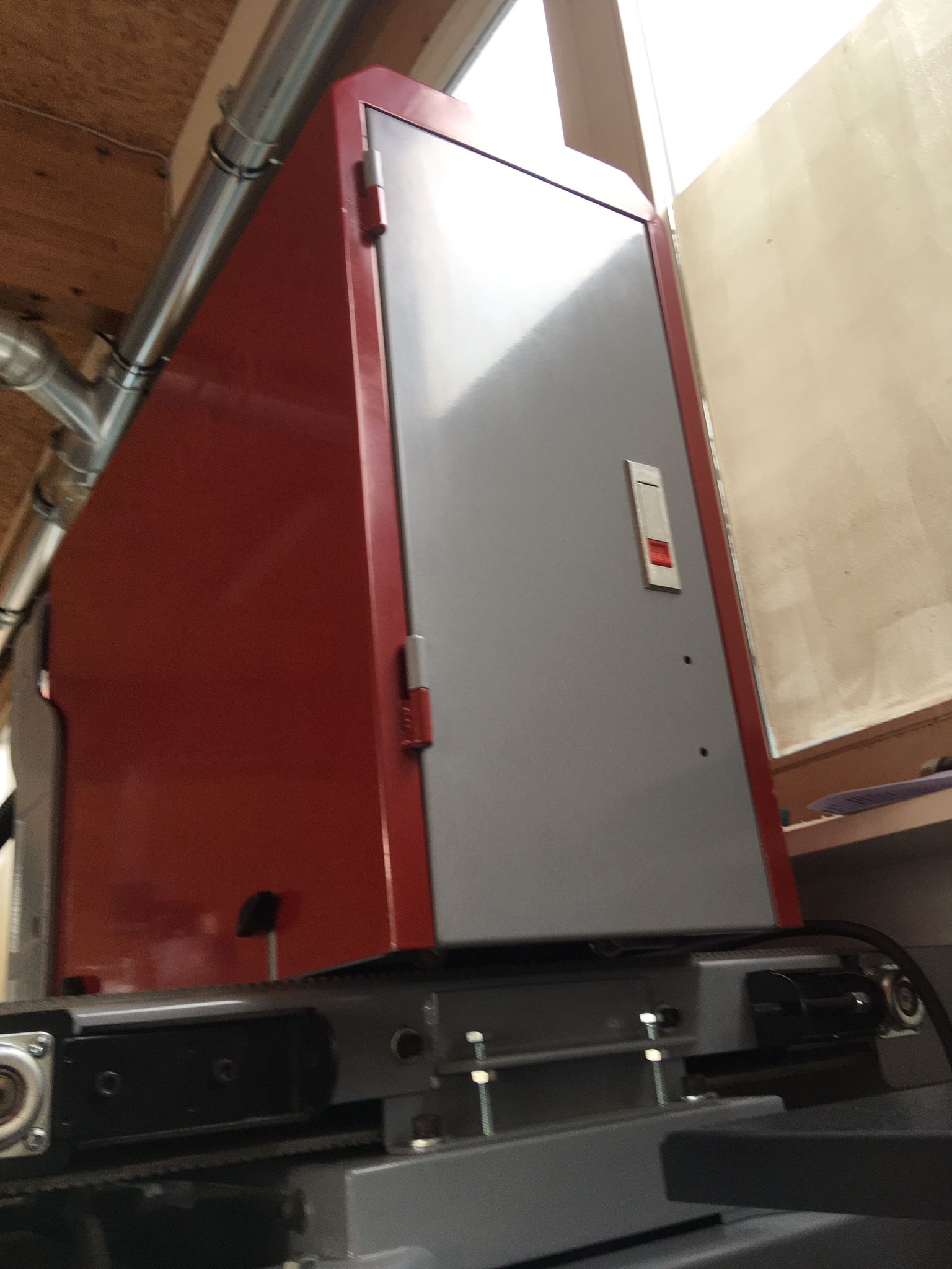

Ich habe eine Maschine gebraucht gekauft, die der Vorbesitzer meinte
verschönern zu müssen. Diese wurde teilweise mit rotem Acryllack aus der
Spraydose neu gefärbt. Ich gehe davon aus, dass der Lack dadrunter ein
robusterer Industrielack ist.
Ich möchte den Acryllack entfernen und den grauen Originallack darunter
erhalten. Was ich probiert habe:
Aceton: Am aggressivtsen, roter Lack geht sofort ab hinterlässt aber
leichte Schlieren im Originallack.
Isopropanol: Tuch färbt sich nur leicht rot, roter Lack bekommt leichte
Schlieren geht aber nicht ab.
Waschbenzin: Siehe Isopropanol.
Hat hier jemand eine weitere Idee?
von Nick (b620ys)
Aceton, danach Schleifpolierpaste (fürs Auto).
Kommt aber auf die Struktur das Erstlacks drauf an. Und auf die Fläche.

Essigester (Ethylacetat), ggf mit Waschbenzin gemischt, falls noch zu
aggressiv.

Damit kann er beide Lacke entfernen, aber nicht selektiv. Moderne
Autolacke (2K-PU) lassen sich von DOT-3/4 nicht beeindrucken.

Vermutlich ist das die einfachste Variante.
Aceton und polieren mit Paste scheint gut zu funktionieren. Die Teile
als Ersatzteile angefragt kosten 500€ für so ein bisschen Blech.
Ich werde das mal alles so durcharbeiten.

von Keine A. (karabennemsi)
Nur die Aufkleber gibts natürlich als Ersatz nicht für den Deckel.
Vielleicht sollte ich da in ein paar Monaten nochmals nachfragen, wenn
Gras über die Ersatzteilanfrage gewachsen ist ;).
Ist ja ein guter Deal für die geplatzt ...
