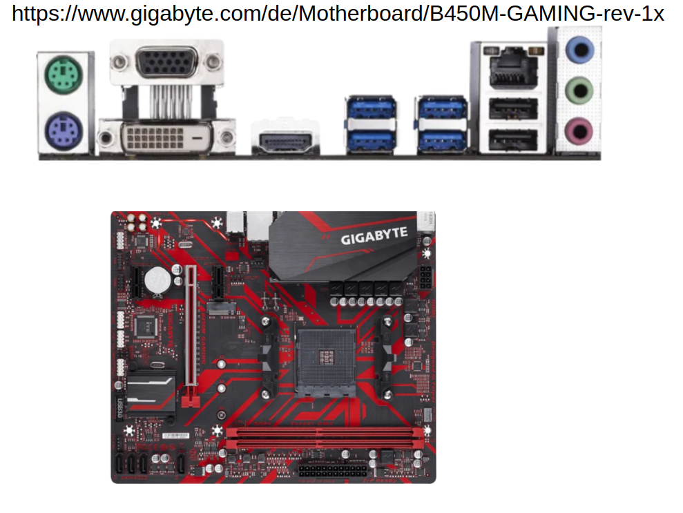

Guter Hinweis: Es ist ein Gigabyte B450M Gaming, das mir zugeflogen ist.
Aber es scheint nur PCIE3.0 zu können.
Was laut Gigabyte in PCB rev 1.x bis zum Ryzen 9 5950X  unterstützt.
Na wenn das nicht reicht, …
Ryzen 7 5800X3D sähe auch lecker aus…
https://www.gigabyte.com/de/Motherboard/B450M-GAMING-rev-1x/support#Support-Cpu-Support

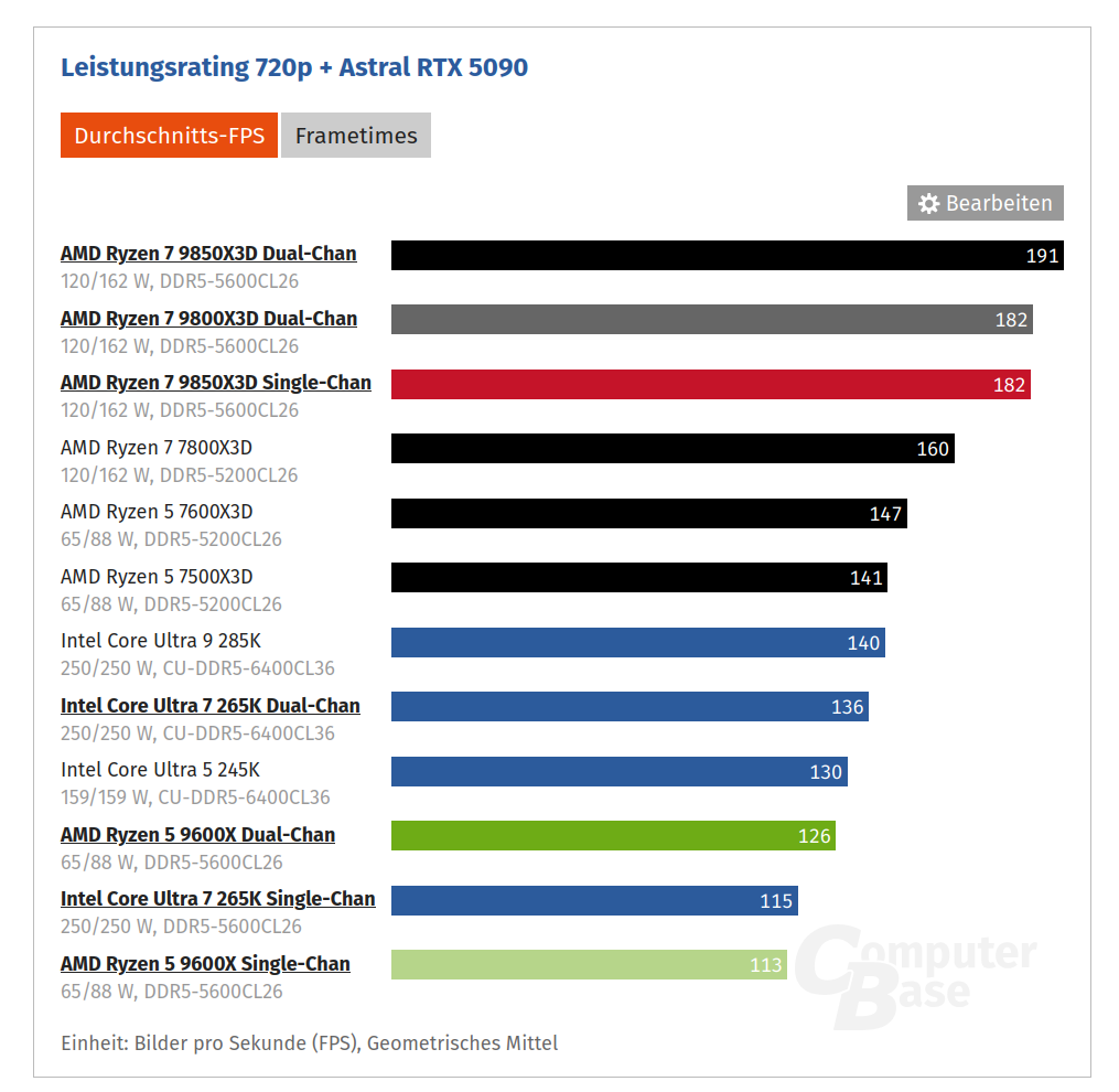

von Christoph M. (mchris)
Εrnst B. schrieb:
> Es ist eine Gaming-CPU, Spieler kaufen momentan viel schnelles
> AM4-Zeuchs, weil damit der aktuell enorme Preisaufschlag für DDR5-Ram
> umgangen werden kann.
Danke für deinen Beitrag. Ich meine irgendwo gelesen zu haben, dass die
3D-Variante ca. 15% mehr Geschwindigkeit bringt. Aber dafür fast 400€
mehr als für den Ryzen7 5700G auszugeben, finde ich etwas übertrieben.

> hoffe, dass Ubuntu gleichzeitig die beiden Grafikausgaben unterstützt.
Wie willst Du den VGA-Monitor an das B450M Board anschliessen? Das Board
unterstuetzt DVI-D und HDMI.
Der 3 reihige Sub-D sieht ein wenig nach VGA aus, deshalb dachte ich,
den könnte man verwenden.
von Harald K. (kirnbichler)

von Thomas W. (Gast)
Christoph M. schrieb:
Ich hatte das "Gaming" uebersehen. Du hast Recht.
Danke für die Klärung.

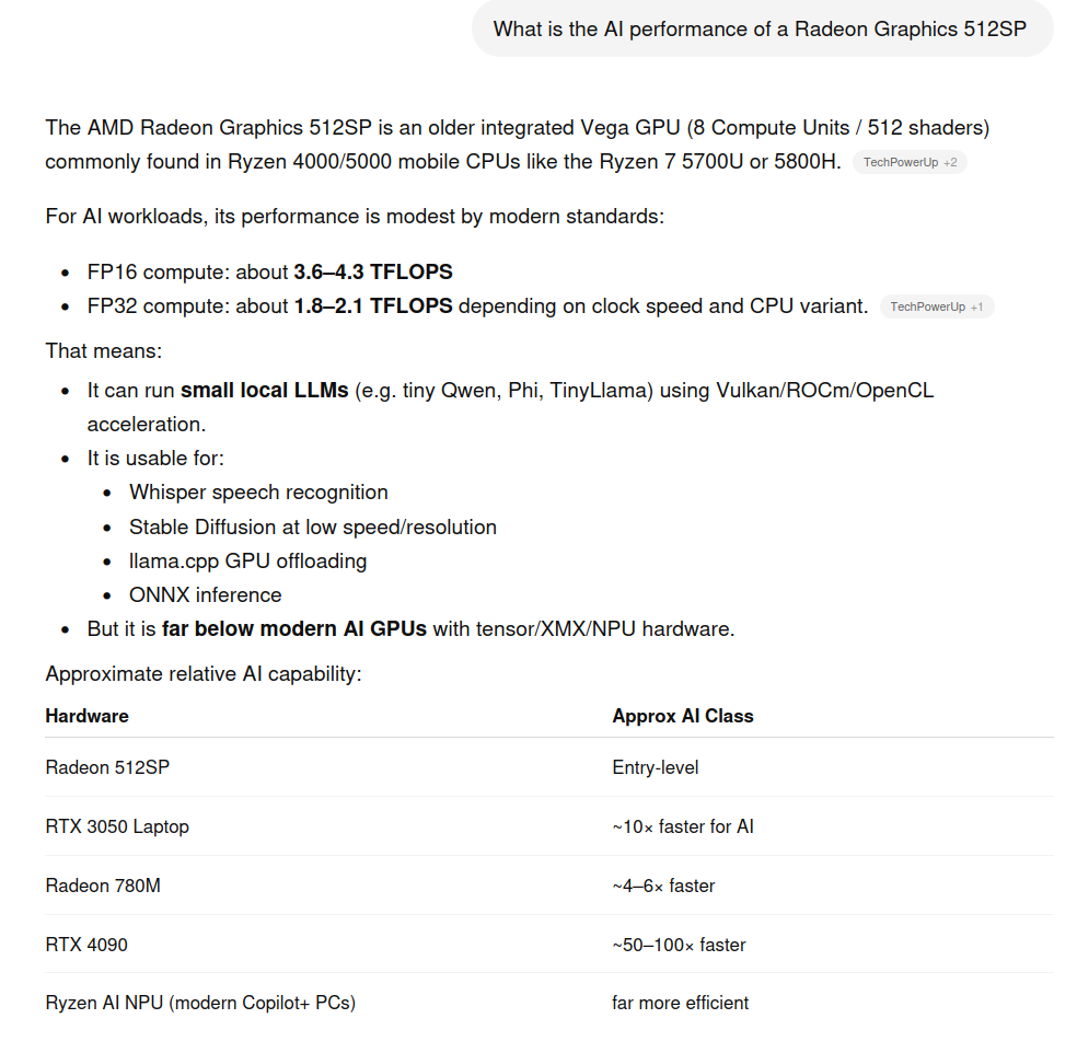

Bist du dir da sicher, dass die iGPU benutzt wird? Es könnte ja immerhin
sein, dass nur die CPU benutzt wird und nicht die interne Graphik?
Ich wäre ja gar nicht auf die Idee gekommen, dass diese Art von
Graphikeinheit für AI-Berechnungen benutzt werden könnte, aber ChatGPT
meint "ein ganz klein bischen" (FP16 ~4TFlops).

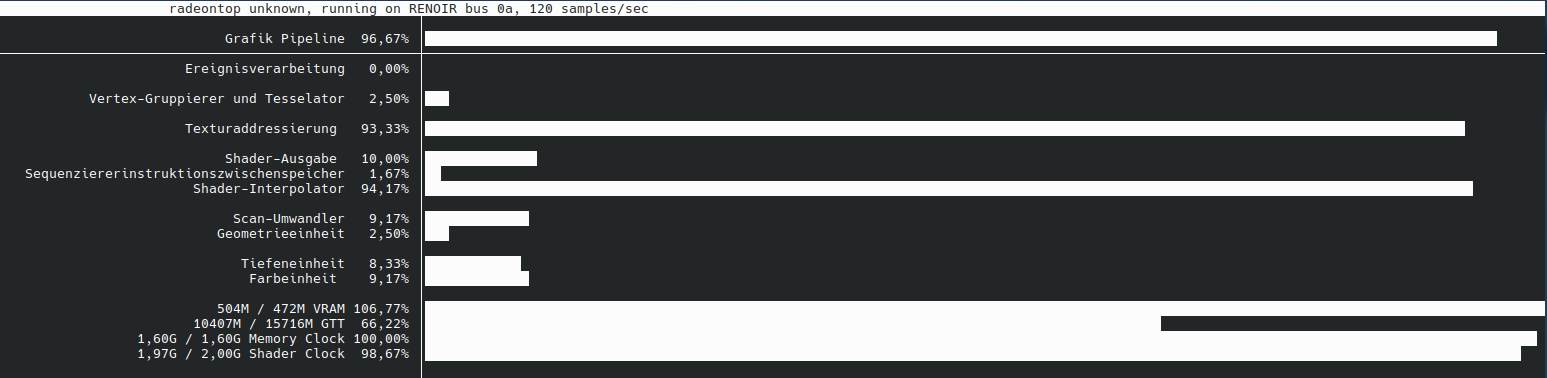

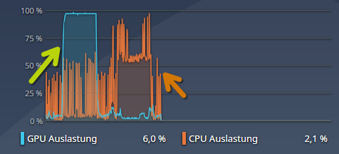

von Εrnst B. (ernst)
Ja. Im Graph zuerst eine Anfrage an ollama qwen3.5:9b mit
OLLAMA_VULKAN=1,
danach eine ohne.
mit aktivem Vulkan sieht man auch mit Radeontop, dass
Texturaddressierung und Shader am Anschlag sind, während qwen eine
Antwort zusammenstöpselt.
Ryzen 7 5700G, CPU war bei dem Lauf auf 2.4 GHz limitert
(Profil "balance_power", cpupower frequency-set --max 2390000
Hab ich meistens so laufen, da ist der trotz AMD-Boxed-Kühler unhörbar
leise bei Mindestdrehzahl, egal ob mal eine Webseite zwischendurch viel
Javascript braucht o.ä..)
also ja, iGPU wird definitiv genutzt, bringt aber nicht viel
Geschwindigkeit, ist nur effizienter, heizt weniger, Lüfter bleibt
leiser.

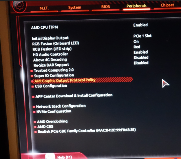

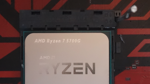

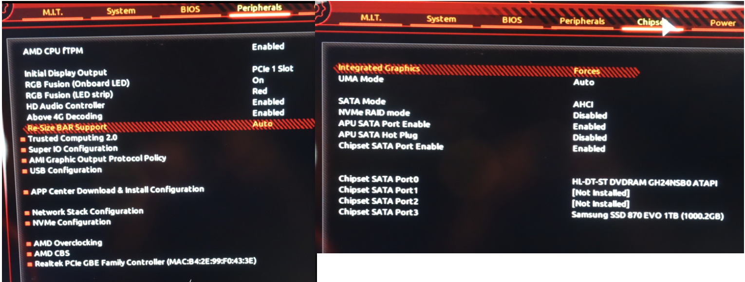

So, der neue Ryzen 7 5700G ist da und eingebaut.
Qwen3.5 scheint jetzt deutlich schneller zu laufen, obwohl ich nicht
ganz verstehe warum: eigentlich sollte das Modell ja hauptsächlich in
der RTX5060 laufen, aber die zeigt nur 36% Last.
Die Graphik scheint auch deaktiviert oder von Ubuntu nicht erkannt:
christoph@Ryzen5:~$ radeontop
Konnte keine Radeon Grafikkarte finden
von Norbert (der_norbert)
Εrnst B. schrieb:
> Neue Karte einbauen, booten, warten was die automatische
> Hardwareerkennung macht, neu booten, fertig.
So hätte ich mir das auch vorgestellt.
Wenn ich den "Initial Display Output" auf "IGD VIDEO" einstelle, erhalte
ich von beiden Graphikkarten ein Bild. Aber: dann läuft der Output der
RTX5060 wohl im Notmodus mit 1024x768 Pixel und der Monitortyp wird
nicht mehr korrekt erkannt. Es sieht also so aus, dass wenn das System
mit interner Graphik losläuft, der NVIDIA-Treiber nicht mehr richtig
geladen wird.
Versuch mal Kernel-Boot-Parameter nvidia-drm.modeset=1
Weil's in deinem Foto sichtbar ist: Schalt mal das Above4G-Decoding und
Resizable Bar ein.

> Resizable Bar ein.
Danke, super, damit hat es geklappt, auch ohne nvidia-drm.modeset=1
Ich hänge noch das BIOS-Setup an, weil ich die Querverknüpfung dieser
Einstellung schwer zu verstehen finde.
