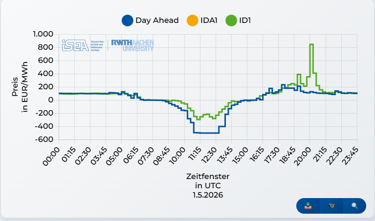

Axel R. schrieb: > Oder "wir" denken uns etwas anderes beklopptes aus, nur, um den > überschüssigen Strom nicht gratis einspeisen zu müssen. Find ich gut. Wenn viel Sonne scheint, wird der Strompreis gerne mal negativ, z.B. -50ct Anfang Mai. Der Einspeiser kriegt trotzdem seine 8cent, d.H. über Umwege blecht der Steuerzahler 58cent/kWh (*) dafür, dass die Solaranlage einspeisen darf. Also, als Steuerzahler: Denkt euch gerne noch mehr Beklopptes aus, um nicht einzuspeisen. *) Vereinfachte Milchmädchen-Rechnung, Minus Einnahmen aus Energiesteuer, MwST usw.
Εrnst B. schrieb: > Find ich gut. Wenn viel Sonne scheint, wird der Strompreis gerne mal > negativ, z.B. -50ct Anfang Mai. Du meinst vermutlich den Preis in ct/kWh? Das war der Day Ahead Preis für den 1. Mai. Der Intraday Preis lag dann moderater bei über -30ct/kWh, d.h. der Markt hat auf die Prognose deutlich reagiert. https://battery-charts.de/de/market-de/
