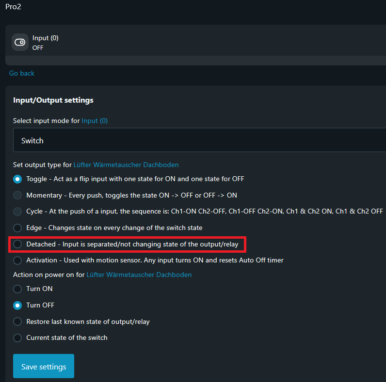

Axel S. schrieb: > Sind die Eingänge nicht fest mit den Ausgängen verknüpft und hängen an > der Versorgungsspannung des Shelly ? Die Eingänge können mit den Ausgängen verknüpft werden und diese automatisch aktivieren, müssen aber nicht. Wenn du den Shelly in ein Smart Home System einbindest bekommst du die Zustände der Eingänge und kannst damit machen was du willst. Axel S. schrieb: > Ich wollte bei den Schaltern an den Toren schon im Bereich bis 12V > bleiben, die 230V an den Schalteingängen bringen mir da leider nichts. Schalt ein Koppelrelais dazwischen, z.B. Finder 38.61.7.012.0050 (12 VDC Spule, 230 VAC Ausgang).
Christian W. schrieb: > Die Eingänge können mit den Ausgängen verknüpft werden und diese > automatisch aktivieren, müssen aber nicht. Dann ist das die Lösung! Den Shelly 3pro gibts im Baumarkt, Relais muss ich mal schauen, was ich noch liegen habe.

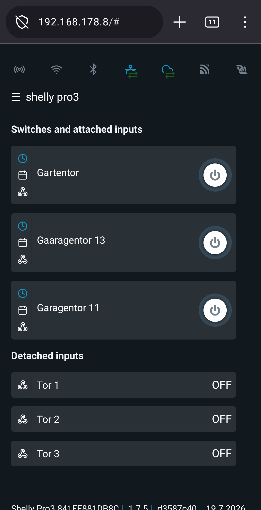

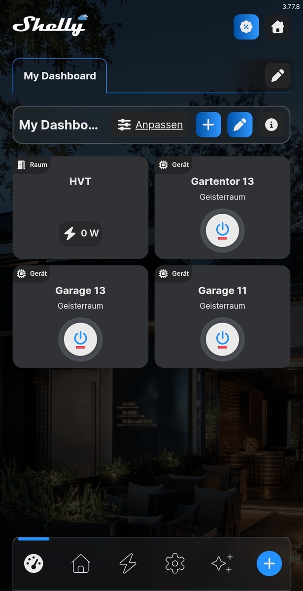

Hallo, ich habe das jetzt mit dem Shelly pro3 und den getrennten Schalteingängen realisiert, bei den Schalteingängen habe ich ein SBC-SSR01 (4-Kanal Schaltmodul mit Omron SSR) angeschlossen, das läuft mit 5V. Da ist jetzt ein Relais übrig aber ich brauchte noch nicht mal löten und eine kleine LED zeigt auch den Schaltzustand. Ich sehe allerdings in der Shelly App jetzt den Schaltzustand nur als kleinen Strich in den Icons der Schalter (output) da dort aber kein physischer Zusammenhang mehr besteht ist das verwirrend. Daher wollte ich die Schaltzustände als extra Widgets darstellen lassen. Die Anleitungen dazu die mir Google/Gemini ausgeben funktionierten alle nicht, den Quellen nach waren die auch von irgendwelchen US-Seiten und jahrealten Youtube Videos und die Shelly Seite bringt mich da nicht weiter weil ich dann die Premiumversion bräuchte. Falls jemand einen Weg und eine Quelle für die benötigten Informationen dafür kennt ?
Noch mal als Ergänzung die einfache Lösung der Anzeige, Zugriff über VPN auf das Heimnetz und dort die WebGUI vom Shelly aufrufen, geht auch ohne Cloud und Premium.
Axel S. schrieb: > Zugriff über VPN > auf das Heimnetz und dort die WebGUI vom Shelly aufrufen wozu braucht man hierzu ein VPN? Shelly hat doch eine eigene Cloud?
Wie ich vorher schon schrieb: "... Ich sehe allerdings in der Shelly App jetzt den Schaltzustand nur als kleinen Strich in den Icons der Schalter (output) da dort aber kein physischer Zusammenhang mehr besteht ist das verwirrend. ..." In der App sieht das wie in der Anlage aus, der kleine Strich in dem jeweiligen Button gibt den Schaltzustand der Eingänge an, da aber Ein- und Ausgänge physisch getrennt (detached) sind, total unübersichtlich. Den Zugang zum WebGUI habe ich mir auf dem Smartphone auf den Startbildschirm gelegt.
Axel S. schrieb: > total unübersichtlich. Programmierer sind halt keine Praktiker. da reicht es, wenn es theoretisch (...) Und nach dem nächsten Update ist dieser Strich nur ein etwas dunkleres Grau auf hellem Grau. Oder umgekehrt. Unbrauchbar bei Tageslicht, weil Programmierer ja nur im dunklem Kämmerlein (...)
