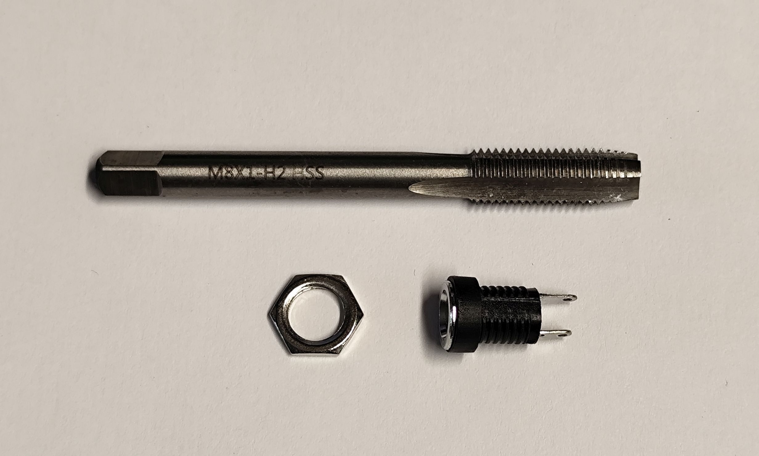

ich möchte diese DC-Einbaubuchse direkt einschrauben:
https://de.aliexpress.com/item/4000555711683.html?
Dazu möchte ich den passenden Gewindebohrer bestellen. Leider sind die
Angaben zum Gewinde auf allen bisher gesichteten Seiten
wiedersprüchlich, zum Einen M8 x 0,75, zum Anderen M8 x 1,0 (Bild).
Hat vielleicht einer von euch solche Buchsen vorrätig und könnte mal für
mich nachmessen?
Vielen Dank im Voraus.
Reinhard

Steigung ist 1.0 (nachgemessen).

Hab auch die Steigung nachgemessen: 1mm, gemessen über 5 Gänge (=Maximum
an der Seite des kurzen Anschlusses).

Ich habe genau diese Buchsen hier (vom Ali):
Aussendurchmesser 7,50 mm
Kerndurchmesser   7,00 mm
Steigung 1,0 mm
Gewindelänge ca 6,2 mm

von Reinhard R. (reirawb)
Na ja, die elektrische Verbindung ist nicht das Problem sondern eher die
Größe. Ich möchte Buchsen verbauen, die von oben einschraubbar sind und
einen möglichst kleinen Gewindedurchmesser haben. Metallbuchsen, die ich
gefunden habe, hatten meist so um die 11mm Gewinde.
Ich kann ja nachher mal Bilder einstellen, um was es geht.

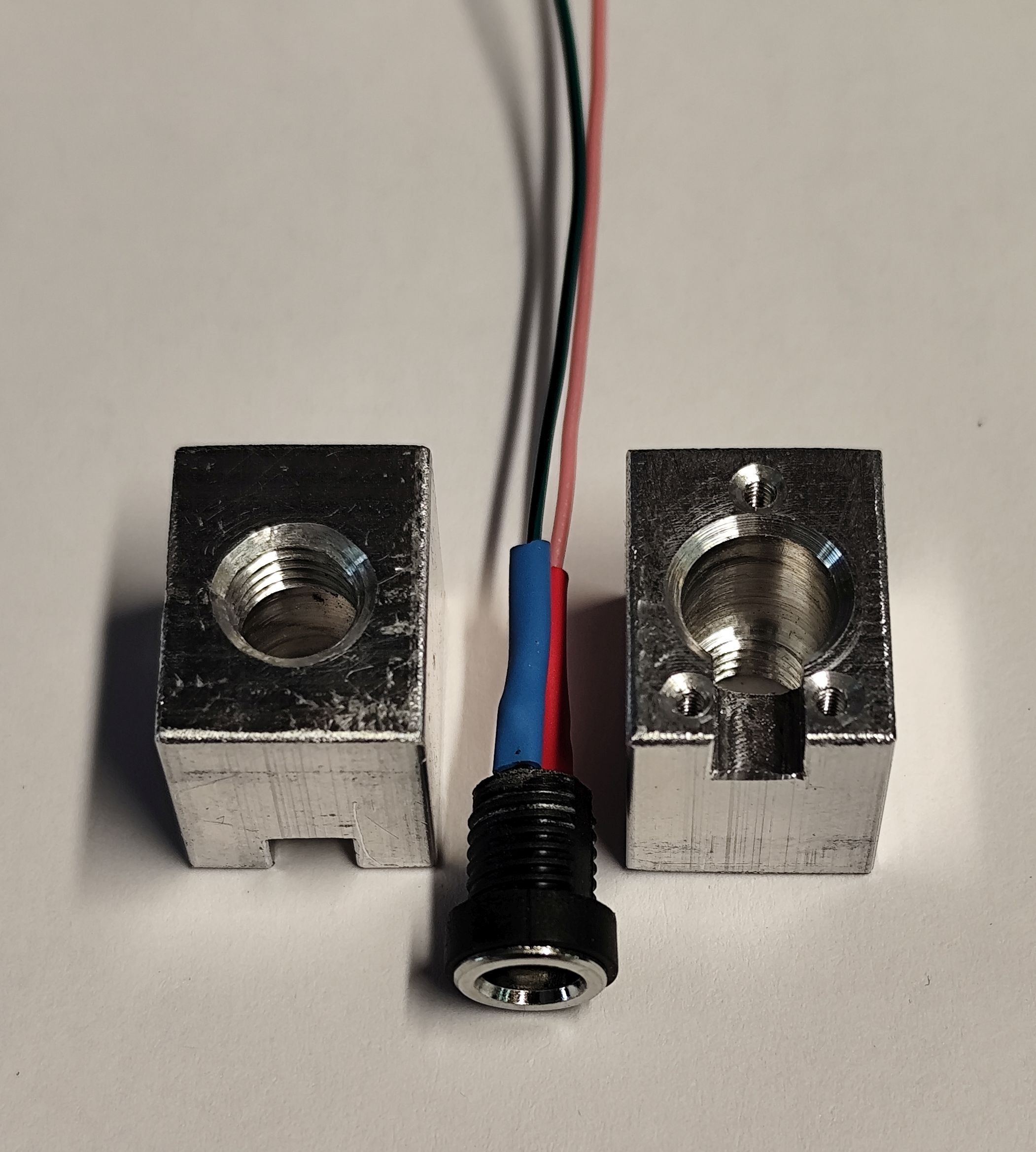

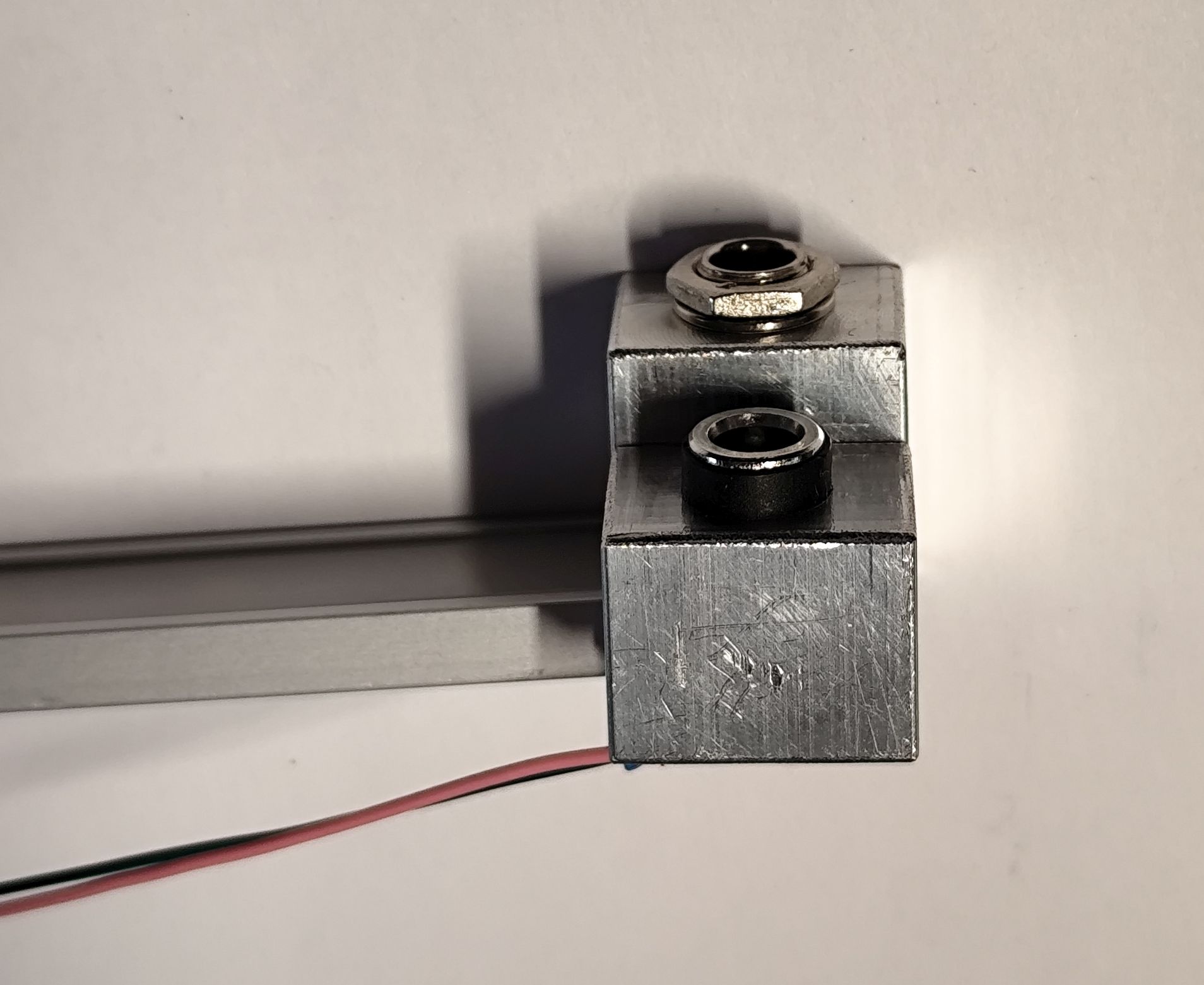

OK, wie vorhin angedroht, die Bilder.
Es geht um die Einspeisung der (12V-) Spannung eines LED-Streifens
eingeklebt in einem Aluprofil. Man kann ja so ein Anschlußkabel (Bild 1,
links) benutzen, finde ich nicht so schön. Deshalb die folgende
Konstruktion aus Alu (Bild 2...4). Die dort benutzte Buchse (Bild 1,
rechts) hatte ich noch hier, will ich aber für weitere Teile durch die
oben gezeigte ersetzen, incl. ordentlich geschnittenem Gewinde.
von H. H. (hhinz)
Dann schneide M8x1,0, und fixiere die Buchse mit einem Tropfen
Cyanacrylatkleber.
Ja, so wird es werden, habe jetzt die Buchsen und einen Gewindebohrer M8
x 1,0 bestellt.
Danke an Alle für die rege Diskussion.

richtigen (Steigung der Buchse) Gewindebohrer als Satzgewindebohrer und
verwende nicht den Fertigschneider.
Die Mutter musst du halt dann per Lack sichern (frag deine Frau nach
Lack in kleinen Gläschen mit Pinsel).
Thomas schrieb:
>> So übern Daumen bei metrischen Schrauben Durchmesser x 1,5.
Stahl / Stahl: Gewindelänge = NennDrm x 0.8. Gilt auch bei Kunststoff /
Kunststoff.
Kunststoff (AG) / Stahl (IG) gerne auch mal 2.5 * D
Was die Mutter für ein Gewinde/Steigung hat, ist mir egal, die fliegt
sowieso weg. Mir kam nur der Gedanke absurd vor, dass die Buchse eine
andere Gewindesteigung hat wie die Mutter, wurde ja geklärt.
Der Gewindeschneider muss die gleiche Steigung wie die Buchse aufweisen,
es wurde auch geklärt, welche das ist.
Die Gewindetiefe bestimme ich selber, da ich das Alu-Teil selbst
fertige. Da kann auch das gesamte Gewinde der Buchse zum Tragen kommen.
Noch ein Tropfen Sekundenkleber rein und Ruhe ist.
Hallo, kurzes Update,
das Material ist in der Zwischenzeit angekommen (Bild 10.jpg). Ich habe
dann mal ein paar Alu-Klötze dazu gebaut (Bild 11.jpg). Das Gewinde
passt und geht sehr straff rein, sodass keine weitere Fixierung nötig
ist. Das Ganze baut auch nicht so hoch wie die ursprüngliche Version
(Bild 12.jpg), also alles im grünen Bereich.
