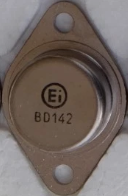

Gerade zufällig bei ebay über dieses NOS-Angebot gestolpert:
https://www.ebay.de/itm/365416088019
"20 Stück neuer Transistor BD142", 19,68 EUR.
Kennt jemand den Hersteller? Das Logo "Ei" kenne ich nicht. Datenblatt
finde ich nur eines von "Comset", einem mir ebenfalls unbekannten
Hersteller.
Was meinen die Bauteil-Experten, sind das Originale? Falls man mal einen
2N3055-ähnlichen Typen im TO-3 braucht, wäre es ja ein recht günstiges
Angebot.

von Thomas B. (thombde)
Hier was von Richi.
https://www.richis-lab.de/2N3055_13.htm
Bei den Dingern von Ebay fehlt was im Aufdruck.
von Johannes F. (jofe)
Danke!
Ja, der Date code fehlt. Und das Logo ist fetter.
Kann mir aber eigentlich nicht vorstellen, daß so ein obsoleter Typ
gefälscht wurde, und dazu noch von einem ehemaligen Ostblock-Hersteller.
von Bradward B. (Firma: Starfleet) (ltjg_boimler)
Jugoslawien hatte 'ne gewisse Sonderstellung damals, galt als blockfrei
und war auch nicht auf der COCOM-Liste. Also "Ostblock-Hersteller" ist
hier nicht ganz korrekt.
"Elektronska Industrija" (Logo: "E i") soll gelegentlich die (Bauteil-)
Produktion für Philips übernommen haben.
von Heinrich K. (minrich)
Es fehlt vorr allem der technisch wichtige Suffix "-4", oder 5, 6, 7,
der die beta-Gruppierung angibt. Das frühe, aber bereits für den
Massenmarkt konzipierte Silizium-Exemplar wies riesige Streuung auf und
daher reichte beta von 12 bis 250. Sie wurden nach der Produktion
selektiert und gestempelt. Bei den Yugos fehlt die Angabe.

von Christoph Z. (rayelec)
Meine Meinung ist: die Transistoren sind ziemlich sicher echt.
Allerdings kosten neue 2N3055 von CDIL bei TME kaum mehr. Ja, die Dies
darin sind heute viel kleiner als vor 40 Jahren, aber CDIL liefert dazu
ein Datenblatt und dessen Daten werden eingehalten werden.
Comset ist übrigens nur ein „Durchlauferhitzer“. Die lassen irgendwo
fertigen und kleben ihr Logo drauf.
>> Ja, die sind halt aber auch als Originale schon minderwertig.
> Hmm, es kann natürlich schon sein, daß ich mich damit irre und CDIL
> besser als sein Ruf (der vielleicht auch nur bei mir existiert, weiß
> gerade gar nicht mehr, woher genau) ist.
Die letzten von ST oder die aktuellen 2N3055 von onsemi haben auch
kleine Dies drin. Da verschenkt niemand Geld! Aus nicht so klaren
Gründen ist das Teil von onsemi aber 3..5x teurer als der CDIL.
Eine SOA-Messung wäre sicher spannend!
