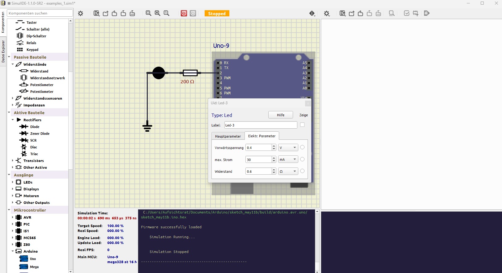

Hey Leute,
ich möchte in dem Programm SimulIDE, eine LED mit Hilfe eines Arduino
Uno zum Blinken bringen. Dazu habe ich an Ausgangspin 2 des Arduino die
LED mit Vorwiderstand von 200OHm angeschlossen, und diese Leitung
abschließend geerdet. Ich habe in der Arduino IDE Version 2.3.8 den
Code:
void setup() {
  // put your setup code here, to run once:
  pinMode(2,OUTPUT);
void loop() {
  // put your main code here, to run repeatedly:
  digitalWrite(2,HIGH);
  delay(1000);
  digitalWrite(2,LOW);
  delay(1000);
geschrieben und nach rechten Mausklick auf den Arduino unter dem Reiter
mega328-109-> Eigenschaften -> Firmware das entsprechende Hexfile in den
Microcontroller geladen. Die Firmware wurde auch erfolgreich geladen
(Nachricht: "Firmware successfully loaded"), trotzdem blinkt die LED
beim Starten der Simulation nicht. Auch ein Drehen der LED um 180°
gedreht und Variieren der Vorwärtsspannung hat keinen Effekt erzielt.
Gibt es vielleicht noch andere Parameter zu beachten? Vielen Dank für
eure Hilfe!

Da muss man wohl den Arduino auch noch erden.
von Wastl (hartundweichware)
... oder die LED an den GND Pin des Arduino anschliessen.

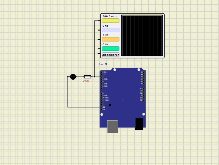

von Peter (david_h88)
Vielen Dank für eure schnell Hilfe. Ich habe die LED mit den Gnd-Pin des
Arduino verbunden und ein Oszilloskop angeschlossen. Darin war zu
erkennen, dass der Spannungswert des Pin 2 immer zwischen 5V und 0V
toggelt. Ich habe auch nochmal die LED um 180° mehrfach gedreht, um die
Anode mit Plus zu verbinden. Trotzdem blinkt die LED nicht? Mein Code
mit der Ausgabe von "Ein" bzw. "Aus" sieht jetzt wie folgt aus:
void setup() {
  pinMode(2,OUTPUT);
  Serial.begin(9600);
void loop() {
  Serial.print("Ein");
  delay(1000);
  Serial.print("Aus");
  delay(1000);
Muss darin noch eine Library eingebunden werden, um die Augabe über das
Konsolenfenster zu ermöglichen? Vor "Firmware successfully loaded"
erscheint immer die Meldung  "Extended Linear Address: 0x0" im
Konsolenfenster.

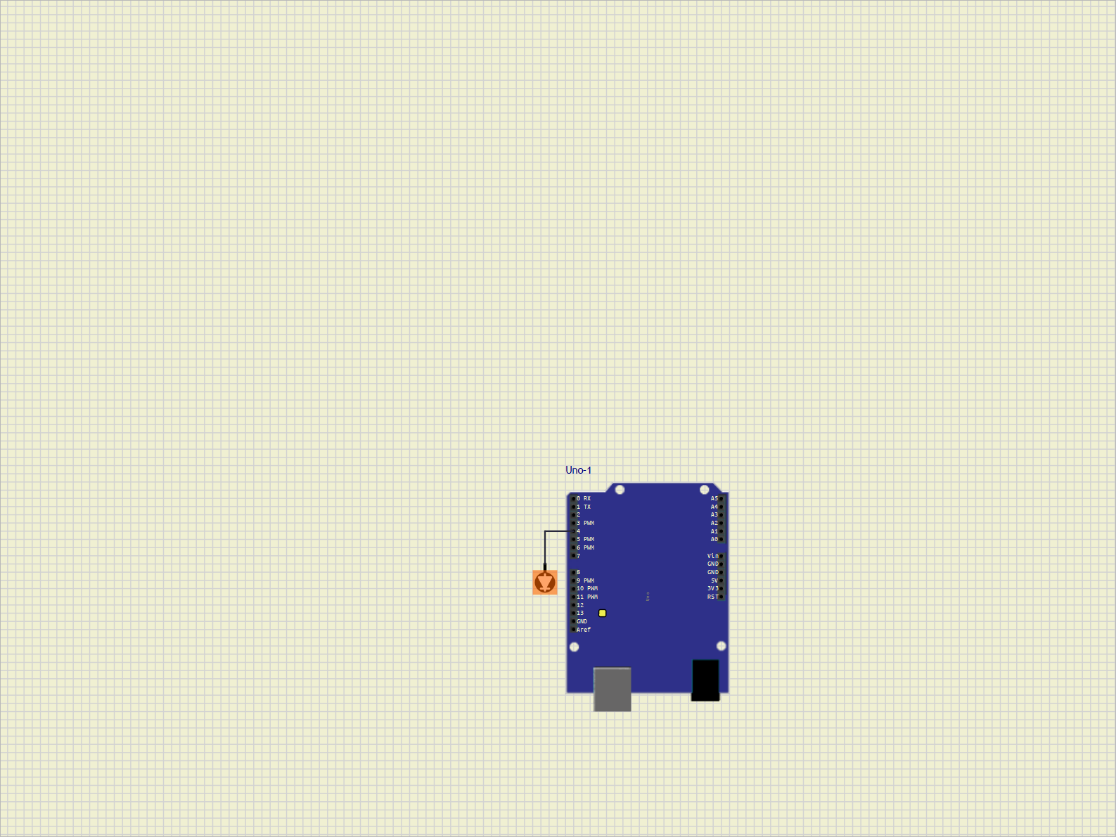

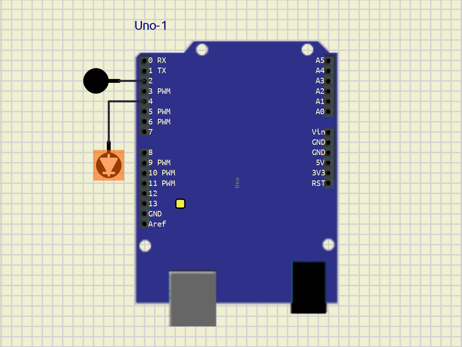

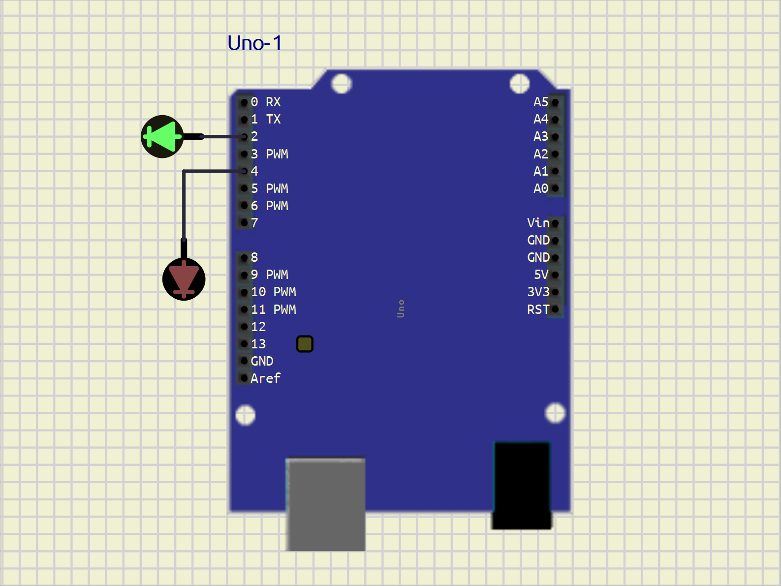

von Frank O. (frank_o)
Ich habe das mal eben installiert und bei mir läuft es.
Zunächst habe ich die Led an Pin 13 aktiviert. Danach an Pin4
Und noch an Pin2, aber andersrum schaltend.
void setup() {
  pinMode(4,OUTPUT);
  pinMode(2,OUTPUT);
  pinMode(LED_BUILTIN, OUTPUT);
  Serial.begin(9600);
void loop() {
  digitalWrite(4,HIGH);
  digitalWrite(LED_BUILTIN, HIGH);  // change state of the LED by setting the pin to the HIGH voltage level
  delay(1000);
  delay(1000);
  digitalWrite(4,LOW);
  digitalWrite(LED_BUILTIN, LOW);  // change state of the LED by setting the pin to the HIGH voltage level
  delay(1000);
22
  delay(1000);
23
Vielen Dank :). Einfach nochmal neu abgespeichert und dann hat es
funktioniert.

Bei den Leds kannst du unter Einstellungen den Minus dazu schalten.
Sieht blöd aus, aber für so eine Simulation doch in Ordnung.
