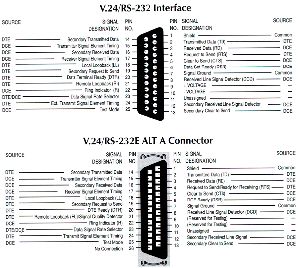

von Martin S. (mmaddin)
Soweit ich weiß, hat der 25 pol. genau so viele Signale wie der 9 pol.
https://jo-fri.github.io/Eisenbahn/ProLok/download/RS232Pinbelegung.pdf
Adapter:
https://www.reichelt.de/de/de/shop/produkt/d-sub-adapter_9-pol_-stecker_-_25-pol_-stecker-227392
Es käme demnach auch eine Karte mit 9 pol Stecker (vollbelegt) in
frage...oder?

von Soul E. (soul_eye)
Nicht wirklich, siehe Anhang.
Ja, in vielen Fällen braucht man nur drei oder fünf oder acht davon.
Dann reicht auch der neunpolige. Aber der TO fragt nunmal explizit nach
einem voll belegten 25poligen. Zumal Notebooks, die PCMCIA haben,
üblicherweise auch eine neunpolige RS-232-Buchse besitzen...
Wem die Belegung der restlichen 16 Pins beim ANSI RS-232 unklar ist, der
kann auch direkt in der Norm nachsehen:
https://www.bitsavers.org/pdf/datapro/communications_standards/2741_EIA_RS-232-E.pdf
Bei den Amis sind Normen frei zugänglich, nicht wie bei uns Beuth-Verlag
und so.
Aber es ist richtig, ITU CCITT V.24 nutzt diese Pins ebenfalls:
https://www.itu.int/rec/dologin_pub.asp?lang=e&id=T-REC-V.24-199303-S!!PDF-E&type=items
