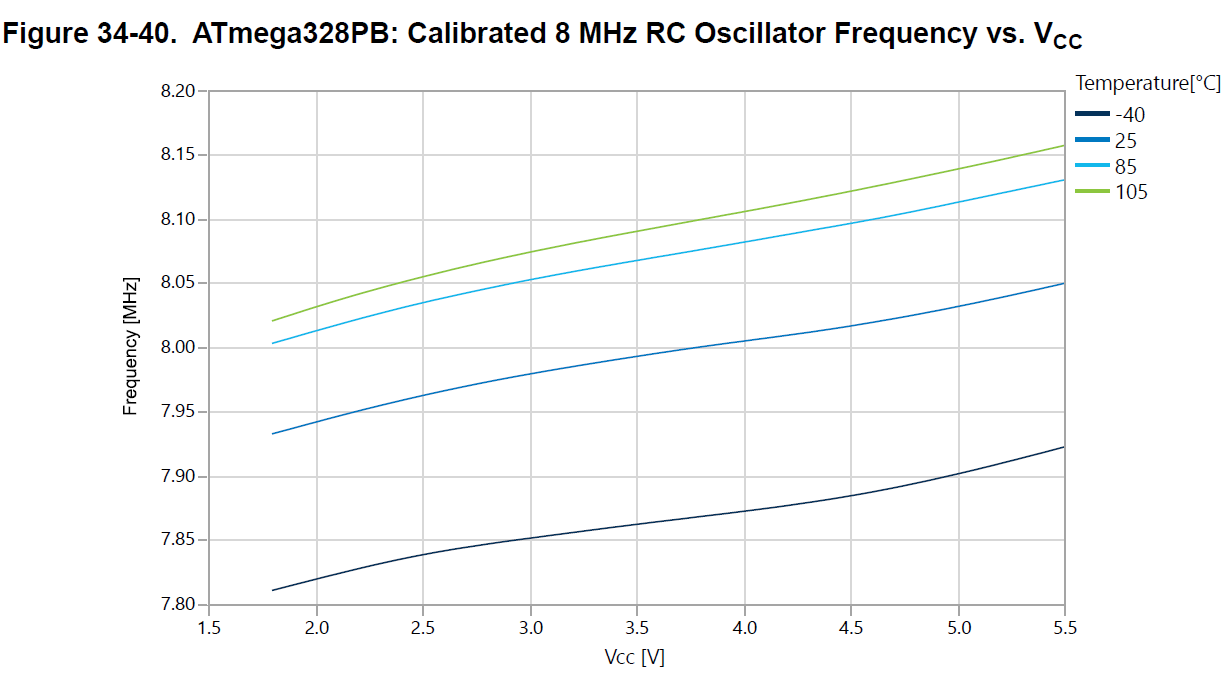

von Ob S. (Firma: 1984now) (observer)
H. H. schrieb:
> Der interne RC-Oszillator ist nicht ausreichend frequenzstabil dafür.
Das stimmt natürlich. Aaaber: Man kann den Takt trimmen. Der Bootloader
kann sich also auf den Takt des Senders abstimmen. Muss man halt bloß
eine entsprechende Trimm-Routine in den BL einbauen.
Läuft dann so ab: erster Upload-Versuch schlägt mit einiger
Wahrscheinlichkeit fehl, liefert aber genug Info für die Trimm-Routine
im Bootloader. Zweiter Uploadversuch funktioniert dann.
Natürlich muß der Bootloader sich den gefundenen Korrekturwert irgendwo
merken, wo er auch einen Reset übersteht. Interessanterweise überstehen
RAM-Inhalte einen Reset. Nur unbedarfte C-Benutzer haben eventuell einen
anderen Eindruck von der objektiven Realität...
Kommt allerdings dann die erfolgreich gebootete Anwendung zum Zuge, ist
mit einiger Wahrscheinlichkeit der RAM-Inhalt des Bootloaders weg. Das
muss der BL erkennen können und dann folgt halt wieder die Sequenz aus
einem Fehlversuch und einem gelungenen Versuch.
Besser wäre also: Der Bootloader merkt sich den Korrekturwert im eigenen
Flash-Bereich. Dann ist der persistent und zutreffend, so lange sich
Betriebsspannung und Umgebungstemperatur nicht nennenswert ändern.

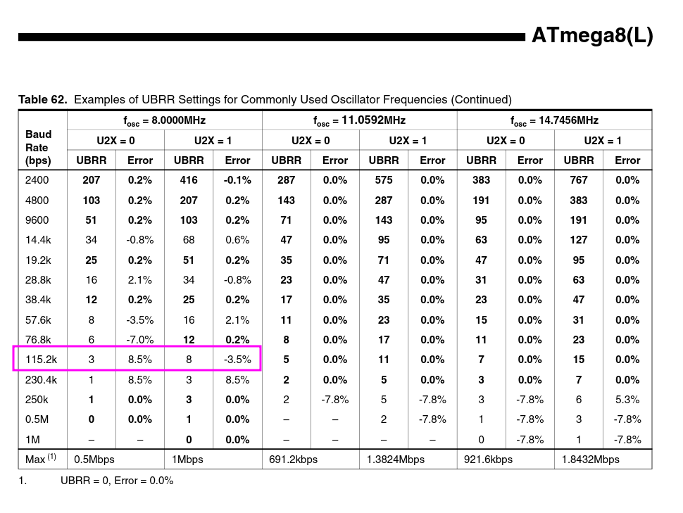

von Christian (trimatik-chris)
Ich würde ebenfalls den ATmega328pb empfehlen. Er ist ein verbesserter
Ersatz für den ATmega8 und Massenware weil er auf den Arduinos verbaut
ist.
Was spricht eigentlich gegen den Arduino-Bootloader? Oder habe ich da
etwas überlesen?
Vielleicht etwas am Ziel vorbei, aber passend zum Thema. Hier ist noch
ein interessanter Krypto-Bootloader der sich selbst den Takt sucht:
https://jtxp.org/tech/onewayloader.htm
Der interne RC-Oszillator ist IMHO deutlich besser als sein Ruf.
Serielle Protokolle können die Schwankungen üblicherweise locker
verpacken.
Man muss allerdings die UART-Register passend zur realen Frequenz
vorbesetzen und darf nicht stumpf mit 8MHz rechnen (siehe Bild). Es sei
denn man verwendet eine Vcc von genau 3,75V..
Bei sehr hohen Takten werden die Werte in den Registern leider sehr
klein und das klappt nicht mehr sauber weil die Frequenzsprünge zu gross
werden.
Das ganze funktioniert natürlich auch nur bei Temperaturen bei denen man
selbst am Leben bleibt. Für ein Minimalsystem sollte das aber eine
akzeptable Einschränkung sein.
Aus dem Bauch heraus würde ich sagen dass man die 57600 Baud noch gerade
so über die AVR-UART-Register hingeschoben bekommt. Bei höheren Takten
nicht mehr. (Ausser bei 3,75V, was vmtl niemand verwendet)
Wie erwähnt halte ich die Drift über Temperatur für diesen Einsatz für
weniger relevant.
Vielleicht einfach mal ausprobieren..?

von Oliver S. (oliverso)
Harald K. schrieb:
> Das hilft nicht bei der Instabilität und Drift des RC-Oszillators.
Der interne Oszillator ist doch nicht instabil in dem Sinne, daß der
massiven Jitter hat. Der hat eine sich fast statische langsam ändernde
Abweichung vom Sollwert.
Oliver

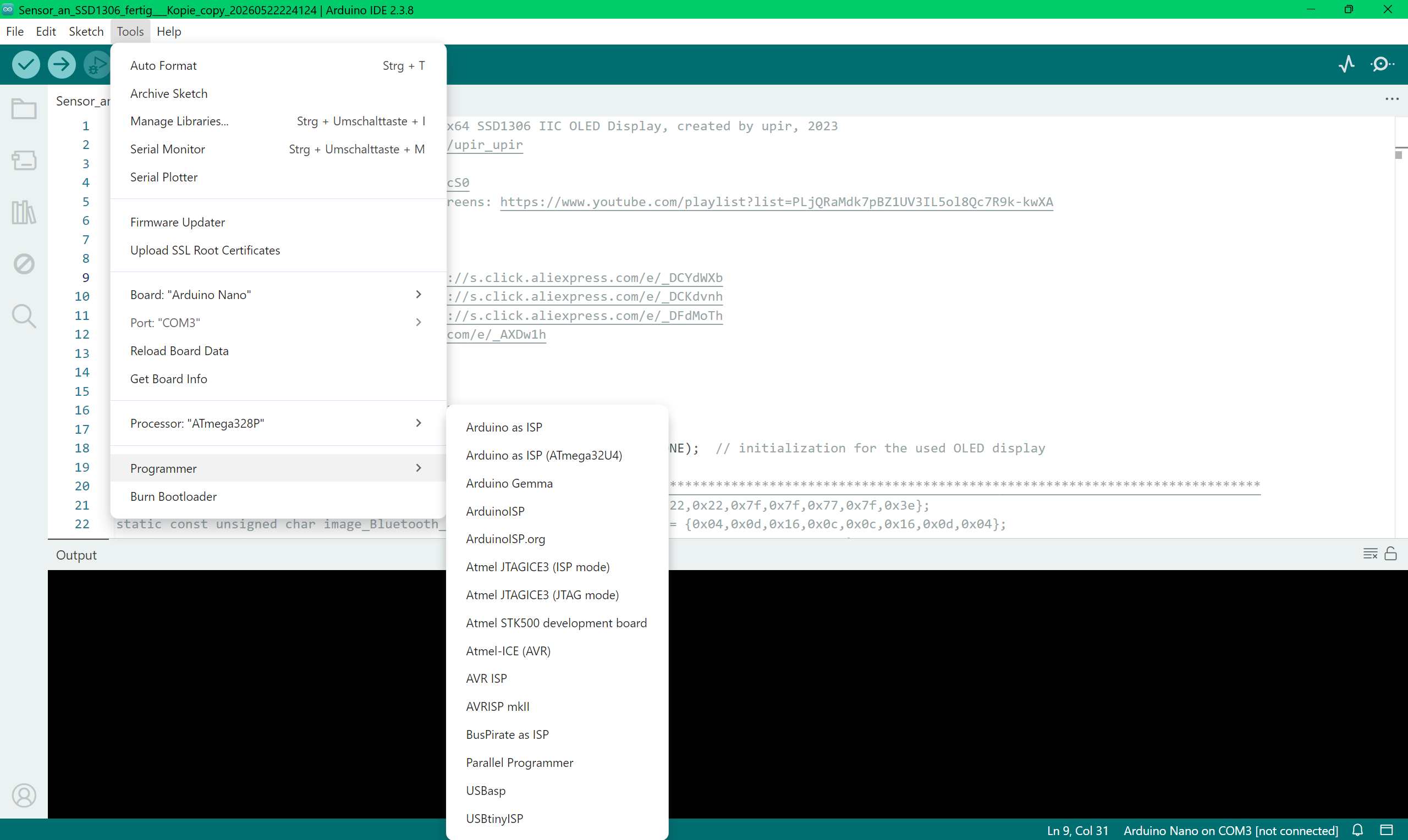

Hans W. schrieb:
> Kann man denn den Upload in der Arduino IDE auf andere Frequenzen als
> die vorgegebenen 115200/57600 Baud umstellen? 250000 Baud wäre z.B.
> Vorteilhaft. Ein klassischer serieller Port vom PC kann das zwar nicht,
> aber die sind eh Geschichte, denke ich.
kann man in der boards.txt bzw. boards.local.txt ändern.
von Harald K. (kirnbichler)
Ja, aber ohne Kalibrierung liegt er halt irgendwo irgendwie daneben.
Kommt etwas Wärme ins Spiel, sieht da dann auch noch anders aus.
Es wird Gründe geben, warum selbst den billigsten Arduino-Clones aus
China ein Keramikresonator spendiert wird.

StefanK schrieb:
> Man könnte den RC-Ozillsator mit OSCCAL kalibrieren. Wäre das
> persistent?
Nein. Nahezu alle SFIO-Register (insbesondere jedenfalls OSCCAL) werden
bei einem Reset mit Default-Werten geladen.
Bei OSCCAL gibt es noch die Besonderheit, dass der Default-Wert nicht
für alle Devices gleich ist, sondern durch die werksseitige Kalibrierung
festgelegt wird. Und diese Kalibrierung passt halt nur für die im DB
angegebenen Randbedingungen. Dazu kommt noch, dass automatisch immer der
Kalibrierungswert für 1MHz geladen wird, obwohl auch die für 2, 4 und
8Mhz verfügbar sind.
Die Kalibrierungswerte liegen in der signature row und müssen bei von
1MHz abweichender Taktkonfiguration durch das Programm selber von dort
gelesen und dann an OSCCAL verfüttert werden.

Meine Erfahrung ist, dass der interne R/C Oszillator bei 3,3V und
Zimmertemperatur für 57600 Baud knapp gut genug ist. Ich habe damit beim
Basteln nur selten Aussetzer gehabt.
Leider setzt Arduino inzwischen auf 115200 Baud, und das sehe nicht nur
ich sondern auch Atmel wesentlich kritischer. Selbst mit Quarz ist das
keine empfohlene Baudrate für 8 MHz (auch nicht für 16 MHz). Nur die
fett hervorgehobenen Zeilen sind (mit Quarz!) empfohlen.
Wie gesagt wäre 250000 eine vorteilhafte Baudrate.

Der Threadstarter könnte ganz vielen Problemen entgehen, wenn er einfach
auf einen Bootloder verzichten würde. AVRs kann man ganz wunderbar per
ISP programmieren, die dazu nötige Hardware kostet nicht viel,
Softwareunterstützung gibts dafür auch ...
Oh, und wenn er einen Bootloader in seinen AVR 'reinbekommen will,
braucht er die ISP-Hardware sowieso.
Dann kann er die aber auch gleich für die eigentliche Arbeit verwenden.
Und dann isses völlig wurscht, wie genau und bei welcher Frequenz der
Taktgenerator arbeitet.

> Eine zweite Schnittstelle zum PC bedeutet mehr Kabel, mehr Pins belegt
> und mehr Klicks zum Bedienen.
Das ist natürlich ein schreckliches Schicksal. Wieso eigentlich mehr
Klicks? Stellt man nicht einfach ein, welcher Programmer genutzt werden
soll, und fertig?

Könnte man die Arduino-IDE nicht auch mit einem ISP-Programmer
kombinieren? Die IDE baut ganz normal das Hex-File und danach nimmt man
eine kleine Batch-Datei um es per AVRdude zu programmieren. Vielleicht
lässt sich das Batch sogar noch irgendwie in die IDE "einbauen"?
> kombinieren?
"Könnte" ist unpassend. Die Arduino unterstützt bereits zahlreiche
ISP-Programmer und avrdude. Das geht allerdings an der Frage des TO
vorbei.

Nicht nötig. Ich benutze die Arduono IDE sehr oft mit ISP Adapter, um
das Programm ohne Bootloader hoch zu laden.

Ich habe mal ein kleines Projekt gemacht um den OSCCAL Wert an die
serielle Gegenseite anzupassen, so dass die Bitraten-Abweichung
möglichst klein ist. Den ermittelten Wert habe ich dann direkt im Code
vom Optiboot gespeichert. Natürlich könnte man Wert den auch im EEPROM
speichern und im Haupt-Programm immer wieder nachkalibrieren. Wenn sich
die Umgebungstemperatur ändert ist das ggf. notwendig.
Damit war ein Upload mit "115200" Baud (oder das was die Gegenstelle
tatsächlich darunter versteht) mit dem internen Oszillator möglich.
Allerdings lief die CPU nicht mehr mit 8 MHz sondern mit ca. 8,3 MHz.
Heute würde ich wohl eher Baudraten verwenden, die sich besser mit den
Teilern realisieren lassen wie z.B. 100000 bps.
Siehe hier:
https://github.com/nospam2000/Arduino-BlueController/tree/master/bluecontroller/examples/Calibrate_BlueController_OSCCAL_by_UART
https://github.com/nospam2000/Arduino-BlueController/blob/master/bluecontroller/bootloaders/optiboot/optiboot.c#L382
 Michael
Ja, logisch. Genau so sollte das sein. Und wen stört's, wenn die CPU mit
8.2944MHz läuft? Man braucht das dann doch bloß auch noch dem Compiler
sagen und alles ist gut.
Eine hochgenaue Uhr wird ja wohl sowieso niemand mit dem internen
Takgenerator als Zeitbasis bauen wollen.
Und übrigens: für die gebootete Anwendung kann der Bootloader OSCCAL ja
auch vor deren Start wieder auf den Kalibrierwert zurücksetzen, wenn die
unbedingt 8MHz benötigt.
Das würde bedeuten das dein Quelltakt mit 8,3MHz läuft.
