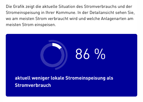

neuerdings kann man in einer Grafik sehen, wie viel elektrische Energie die Gemeinde aktuell zukauft und wie viel Energie im Ort selber erzeugt wird. Die Grafik besagt, dass wir an einem Feiertag mittags bei wolkenlosem Himmel 14% mit PV erzeugen und 86% elektrische Energie zukaufen. Also ist bei PV noch gewaltig Luft nach oben.
Was passiert eigentlich, wenn mal die Einspeisung per PV die 100% übertrifft? Wandert dann das zu viel an Leistung über den fetten Orts-Trafo in die Überlandleitung ab, oder muss die Energie im Ort vernichtet werden?
Komische Metrik, da immer auf den aktuellen Verbrauch bezogen.
Außerdem gibt es bei viel Einspeiseleistung und nahezu keinen Verbrauch ein lustiges mathematisches Phänomen 😉
Ja, solange die es noch aufnehmen kann. Daher müssen stromerzeugende Anlagen ab gewisser Größe auch eine Fernabregelung eingebaut haben. Kleinanlagen regeln nach Spannung und Frequenz die Einspeisung runter oder schalten hart ab.
Es ist ein Stromnetz. Statt wie bei einem Fischernetz, kann man nicht nur ziehen, sondern auch schieben.

OP #8054429
Achim M. schrieb:
Ja, solange die [Überlandleitung] es noch aufnehmen kann. Daher müssen stromerzeugende Anlagen ab gewisser Größe auch eine Fernabregelung eingebaut haben.
Angenommen, hier im Ort würde massiv PV zugebaut und man hätte irgendwann im Frühjahr (kalt, wolkenlos, viel Wind und Sonntag) 50% mehr Energie, als man benötigt. Die Überlandleitung könnte die 50% Überschuss aufnehmen und selbiger Überschuss würde in 100km Entfernung dringend gebraucht, weil im dortigen Gewerbegebiet auch am Sonntag stromhungrige Prozesse laufen. Das würde also funktionieren?

Genau das Problem hat der Versorger. Bisher hat er den Ortsnetztrafo vielleicht auf +5% im Leerlauf ausgelegt, damit bei Normallast Nennspannung herrscht, bei Starklast -5% und im entferntesten Segment -10% eingehalten wird. Wenn jetzt im Netzsegment soviel PV eingespeist werden soll, dass im Leerlauf +10% überschritten werden könnten, muss er entweder die Genehmigungsleistung begrenzen, oder teuer auf einen stärkeren oder motorisierten Stufentrafo umrüsten. Weil das die PV Einspeiser nicht bezahlen, tragen es dann alle über steigende Stromkosten.

RONTs sind bis heute kaum verbreitet. Die Spannungshaltung im Verteilnetz erfolgt auf der Mittespannungsebene duch Umschaltung am Umspanner.
Das oben genannt Problem der umgekehrten Lastrichtung mit entsprechendem Ansteig der Spannung im NS-Netz wird hauptsächlich durch kleine PV-Anlagen verursacht. Die fahren nämlich kein P(u)-Kennlinie.
Dieses Problem kann ein RONT nur teilweise lösen: Er kann zwar seinen eigenen Spannungsfall kompensieren, nicht aber den Spannungsfall des dahinter liegenden NS-Netzes.
