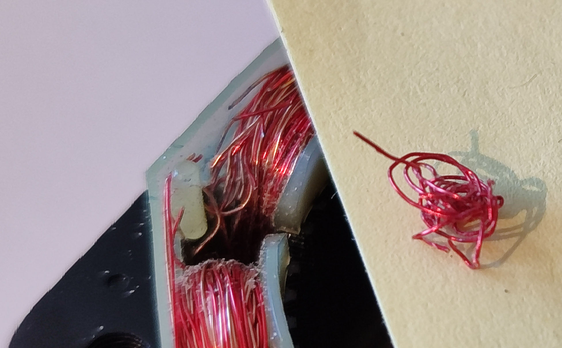

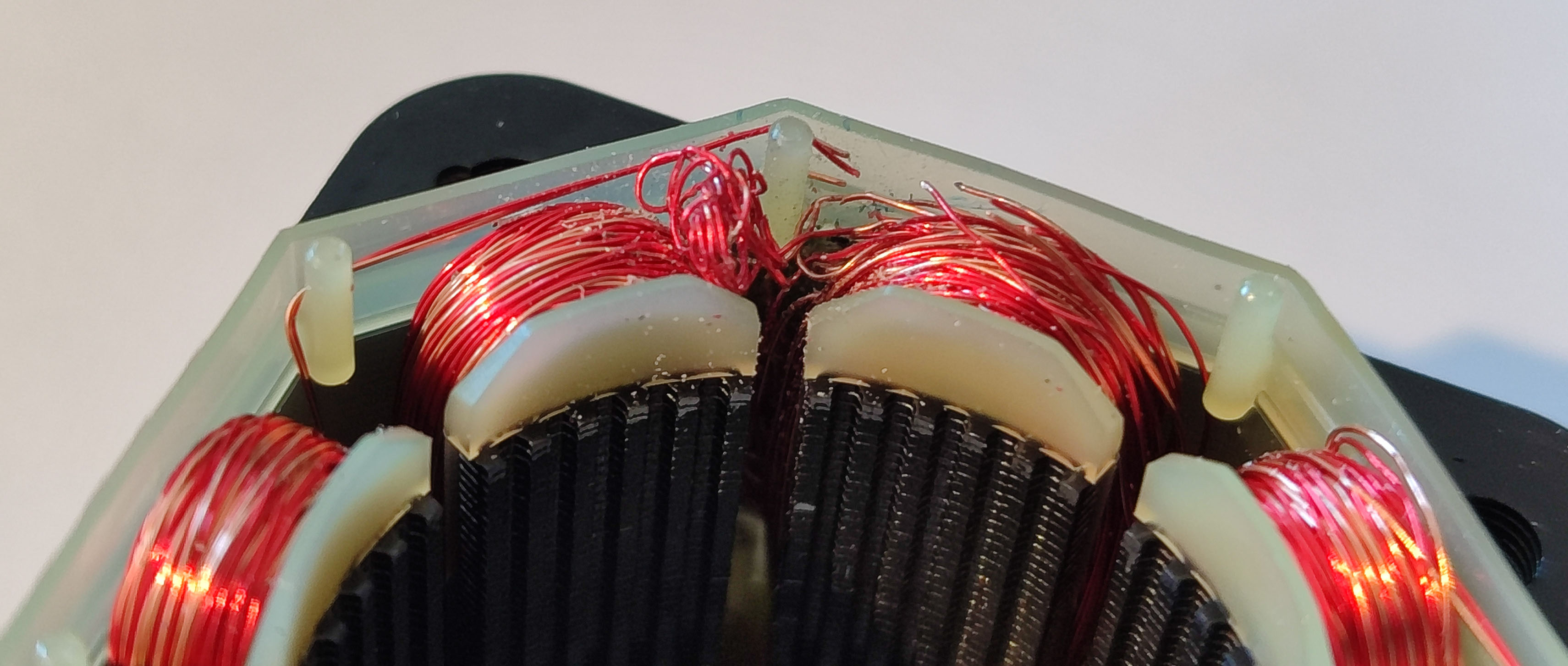

Wie kann das sein? Der Schrittmotor lief seit ca. 5 Jahren ohne Probleme. Dann blieb er plötzlich stehen.
Aufgemacht, sachgesehen und gestaunt !
Wie kann ein solcher Fehler an den inneren Spulen entstehen?
Das kleine Kabelkneul ließ sich herausnehmen, es war lose!
Kennt jemand so was oder gibt es dafür eine Erklärung dafür?
Eine Überlastung ist definitiv auszuschließen, da der Motor nur zur Steuerung einer Uhr verwendet wurde und nur im Sekundentakt aktiv war. Sonst war der Strom abgeschaltet.

Gerald B. schrieb:
Die selben Kräfte, die den Rotor treiben, wirken auch auf die Wicklungen und den Draht.
Wenn ein Draht mechanisch oder elektrisch überlastet wird, dann ist er irgendwann mal durch. Dann ist das ganze aber aus und es kann kein derartige Chaos entstehen!
Hier hatten beide Spulen von außen messbar keinen Durchgang.
Es ist und bleibt mir ein Rätsel.
Natürlich habe ich vor diesem Thread alle erdenklichen Varianten durchdacht - aber in keiner Weise irgend einen Beleg gefunden.
Fazit: Produktionsfehler mit einer fast vollständigen Trennung eines Drahtes oder zufälliger sinnvoller Berührung von zwei passenden Drahtenden.
Nach vielen Jahren kamm es zur Trennung und damit war der Motor dann defekt.
