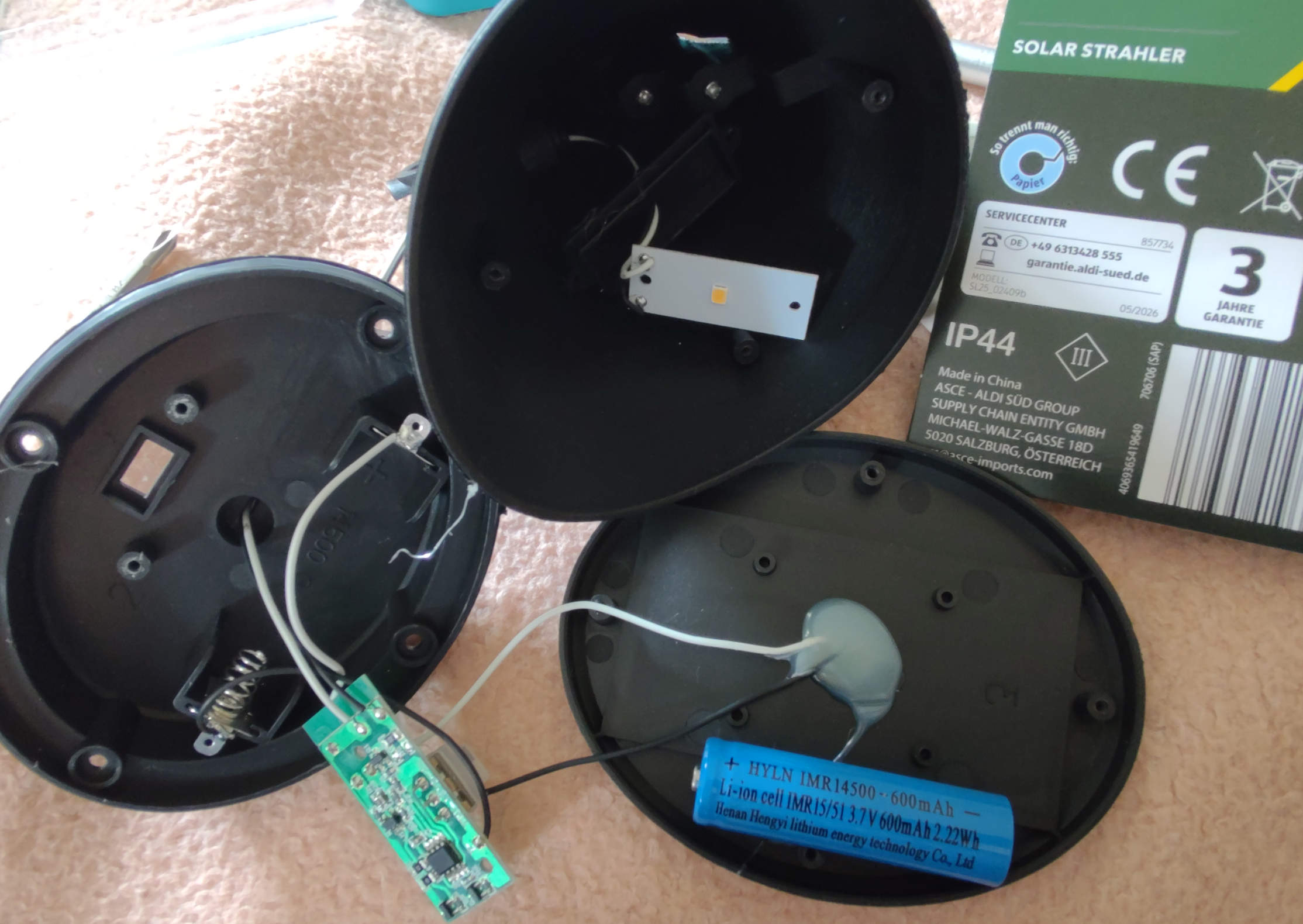

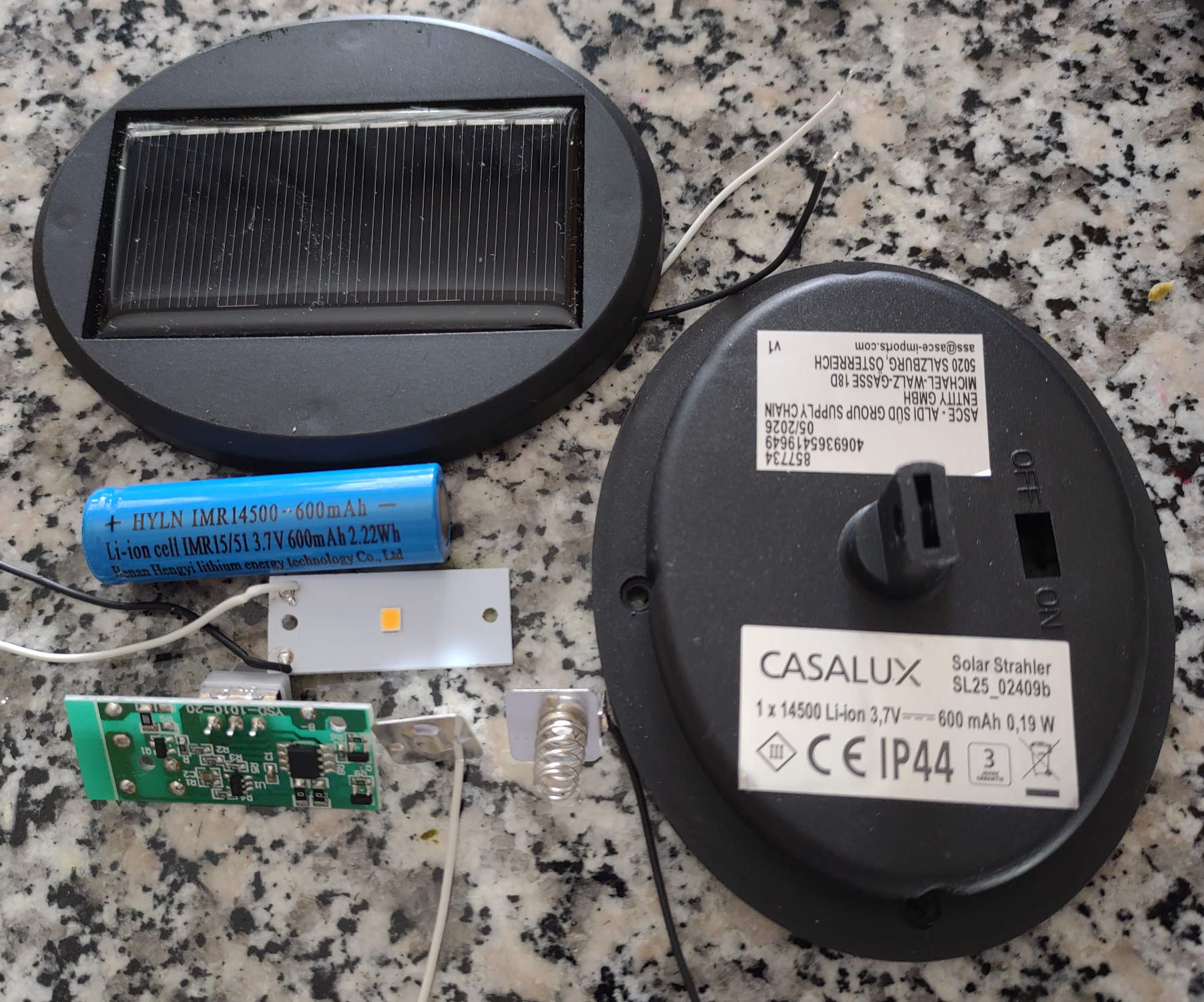

Hallo Forum,
bei meinem morgentlichem Einkauf hat es mich mal wieder zum ALDI Süd in
München Umland verschlagen.
Dort bin ich über die u.g. und beschriebene Garten-Solar-Leuchte für
1,99 € gestolpert.
Ohne ein Interesse daran zu haben den ALDI Umsatz zu steigern, wollte
ich Euch trotzdem zu dem Produkt eine kleine Beschreibung geben, den die
darin enthaltenen elektronischen Komponenten bekommt man nicht zu diesem
Preis und diese können durchaus für kleiner Projekte nützlich sein.
Die darin enthaltene Solarzelle (LxB [mm] 75x40) hat einen
Leerlaufspannung von 5,4V und einen KS-Strom von 45mA bei voller
Sonnenbestrahlung 90° (10:15LT heute in München).
Der enthaltene Li-Ionen Akku hat 600mAh laut Aufdruck (HYLN IMR 14500
Zelle).
Die LED Werte habe ich mit einem NT wie folgt ermittelt - 3,0V @ 70mA,
3,5V @ 135mA
Bei 135mA wird die LED schon sehr warm (Fingertest)
und da an der Rückseite keine Kühlfläche angebracht ist,
wollte ich mit mehr Spannung/Strom keine Zerstörung der LED riskieren.
Auf der kleinen Platine, siehe Anhang, ist ein kleiner Laderegler
verbaut mit einem SO08 IC und diversem Hühnerfutter.
Für zehn Euro hat man damit einiges an Kleinmaterial für die
Bastelkiste.
Hofe der eine oder andere kann damit was anfangen.
Markus

von Manfred P. (pruckelfred)
> Zelle).
600mAh ist nicht viel, aber realistisch. Wenn die nach Messung und mehr
als 10 Zyklen tatsächlich vorhanden sind, wäre schon diese den Preis
wert.

den Status: Ausverkauft!
Für mich ist das erste mal, in irgendeiner ähnlichen Produkte eine
LiIon-Zelle zu sehen.
Und auch noch als 14500er mit "Nuppel", also quasi für jeden
AA-Zellenhalter zu nutzen, mit 2,2 Wh jeder der bisher in solchen Teilen
verwendeten AA NiMH ~3-fach überlegen.
Hier zumindest ein einfaches Datenblatt:

von Ralf X. (ralf0815)
Manfred P. schrieb:
>> Zelle).
> wert.
Naja, da gilt es das Datenblatt zu beachten, also max. 0,2C, beim Laden
ab cv max 40 mA, Endladen auch max 0,2C (120 mA) und Ende bei 3 V.
Frage ist, ob die verbaute Elektronik das insb. bzgl. der Abschaltung
einhält, könnte man aber in Serie testen.
