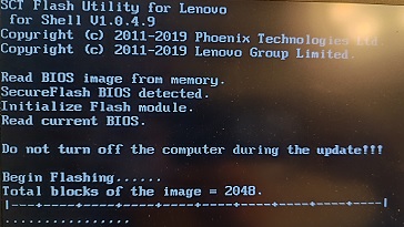

Wie ich in der PC-Welt las, laufen einige Boot-Zertifikate ab. Ob dann
noch alle Maschinen mit PC-Steuerung und verschlüsselter Festplatte so
einfach starten? Wahrscheinlich schlummert das Böse im Detail. Ein
Thinkpad wollte jetzt schon ein Update.
