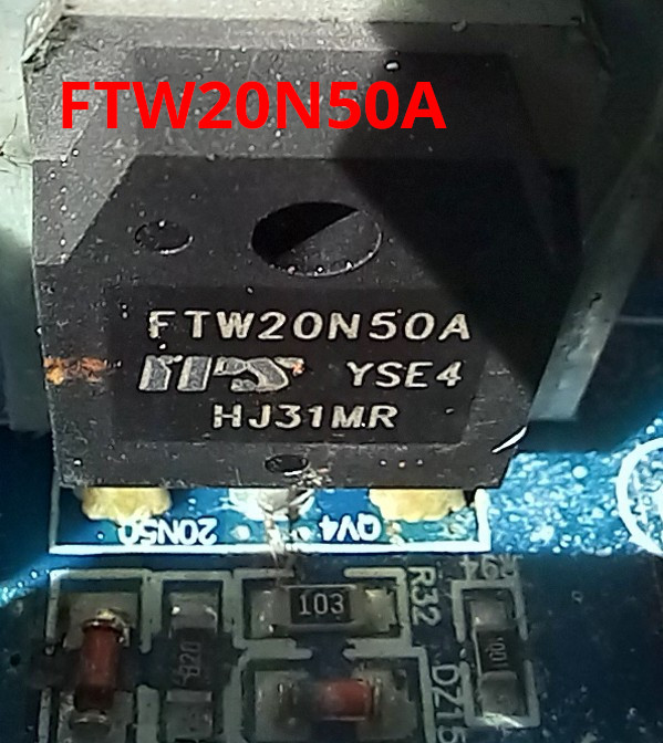

Moin, mein 5 Jahre alter Wechselrichter von Solartronics will meinen
Kühlschrank nicht mehr mit Strom versorgen. Es kommt keine Spannung mehr
am Schuko-Stecker raus, obwohl die LED am WR grün leuchtet. Nach dem
aufschrauben fiel mir eine Spinne auf, die noch ganz frisch war und wohl
eine Tour vom Gate zu Drain des FTW20N50A unternehmen wollte, was in
ihrem Tod endete und zum Tod des Wechselrichters führte.

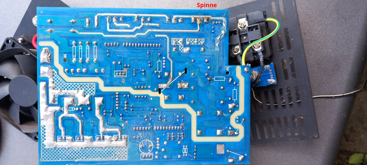

Auf der Rückseite der Platine führt die Leitung oben nach links rüber zu
den 450V-Elkos.
Der FTW20N50A verträgt ja nur 30 Volt am Gate.
Meint ihr es lohnt sich noch auf Fehlersuche zu gehen, oder wurden die
anderen MOSFETs und andere Teile mitgebraten?
Und wo sollte ich zuerst nachmessen?
P.S. Dass die Eingangselkos dicke Backen machen habe ich schon gesehen
und ich weiss 230 Volt ...
Sieht so aus, als ob da eine Z-Diode vorhanden ist, die die GS-Spannung
begrenzen soll. Evtl hat ja nur diese sich geopfert und stellt jetzt
einen Kurzschluss dar. Die Treiberschaltung für das Gate kann natürlich
dennoch Schaden genommen haben.
Wichtig wäre, dass der Controller und Treiber keinen Schaden genommen
haben.

Beitrag #8057568 wurde von einem Moderator gelöscht.
Was ginge, wäre mal an den Eingang und/oder Ausgang eine
9V-Blockbatterie zu hängen und schauen, wo die Spannung anliegt oder
versackt.

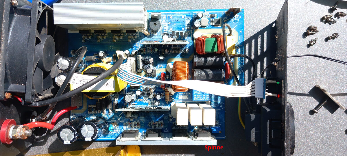

von DAVID B. (bastler-david)
Ich habe die 1000 Watt Version davon. (interessant ist das die fast
gleich aus sehen.)
Die musste ich auch schon Reparieren gucke dir mal alle Dioden an
besonderes sek Dioden. und wie schon angesprochen die beiden Elkos.
von Fred F. (fred08151)
Was sind eigentlich diese schwarzen länglichen Dinger auf der rechten
Seite mittig auf der Oberseite der Platine ?
von H. H. (Gast)
> rechten
Funkentstörkondensatoren.
Vor den oxydierten, ausgeleierten Kontakten der 230V Steckdose...;-)
Ansonsten:
Zwischenkreisspannung (320-350Volt an den HV-Elkos) vorhanden?
