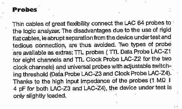

von Martin M. (wellenkino)

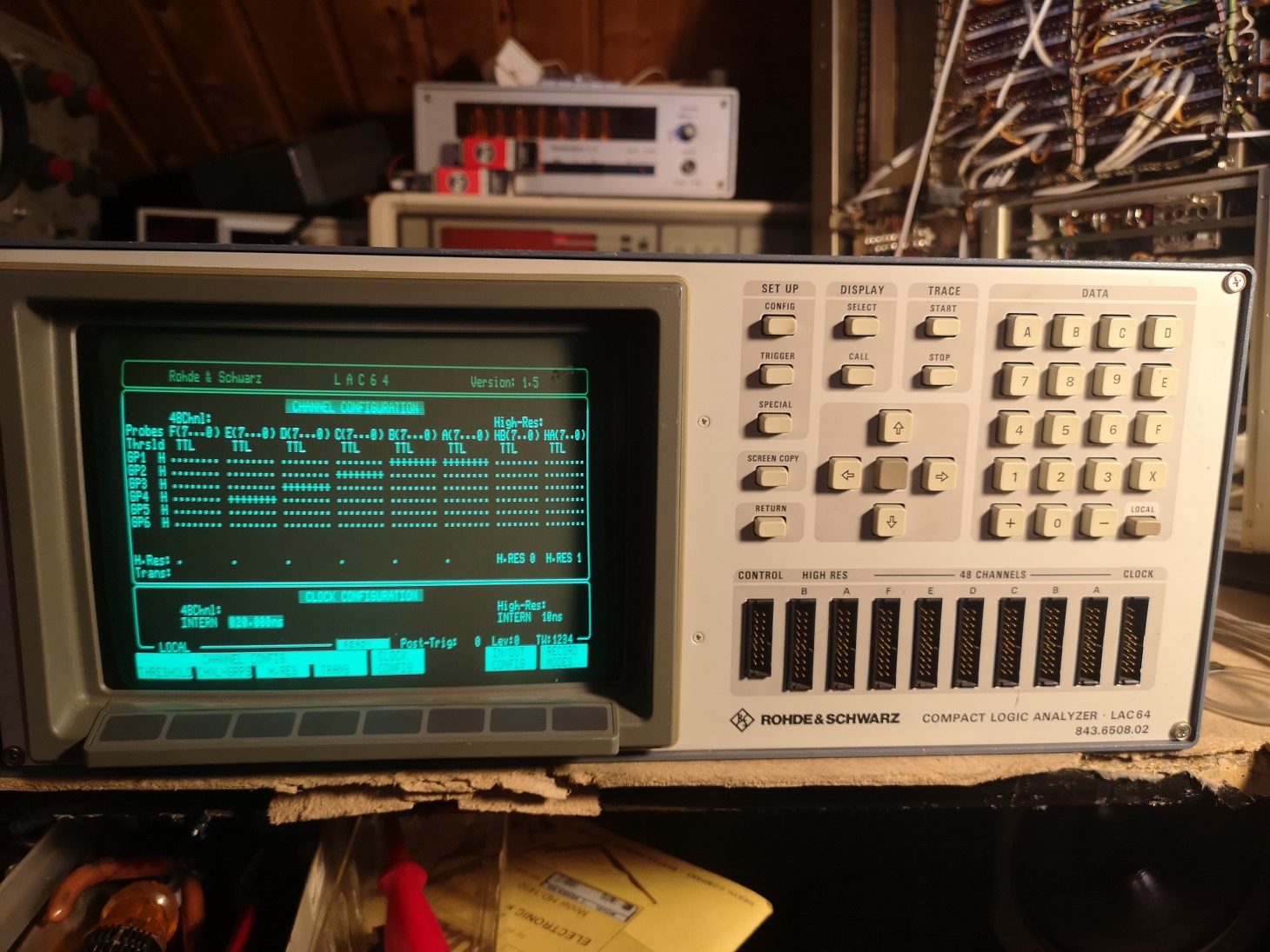

danke. Ich fand in Polen ein Usermanual, das Textfoto statt aus diesem.
Es geht leider nicht weiter darauf ein.
Die Gerätestecker erinnern an ältere Festplatten.
von H. H. (hhinz)
Das sind einfache Wannenstecker. Die passenden Buchsenleisten sind
überlicherweise IDC, also für Flachbandkabel. Und solche gibts bei jedem
Elektronikteilehändler.

Bei älteren Festplatten wurden 2-reihige Schneidklemmsteckverbinder für
Flachbandkabel mit Rastermaß 100 mil (0,1") verwendet, 20-polig z.B.
https://www.mouser.de/ProductDetail/Omron-Electronics/XG4M-2030-T?qs=hnUcNC2tU0olV5FxO7O46Q%3D%3D
Würde das zu deinem Gerät passen?

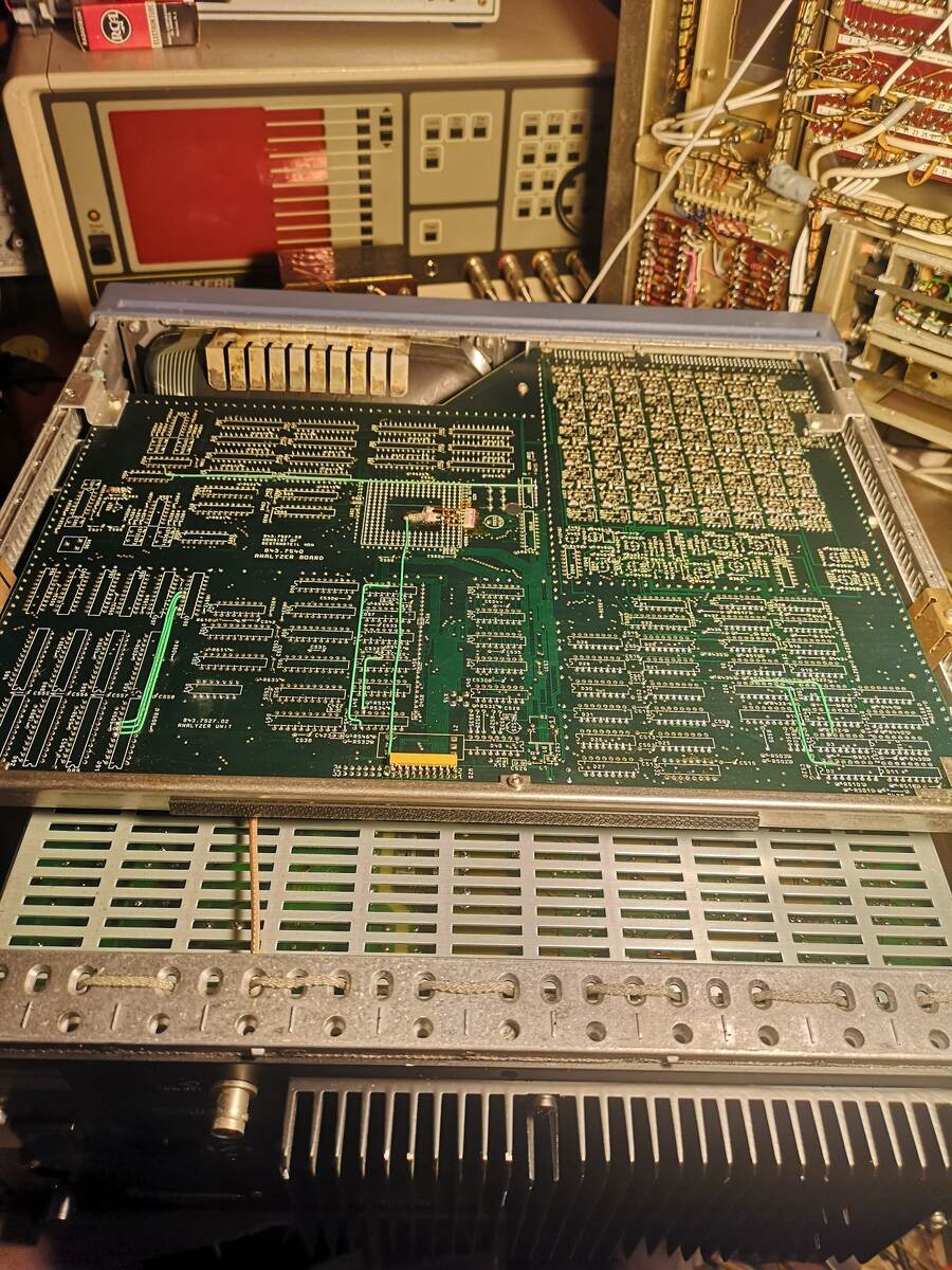

komplett zerlegt hatte ich den nicht, er hatte lediglich ein
Monitorproblem, da war nur durcheinander. Die Monitorplatine ist
bestückt mit 2 Stück TDA und den roten ERO Elkos (die auch das Problem
waren weswegen der Monitor keine Lust mehr hatte). Sie sieht aus meiner
Sicht sehr deutsch aus.
Bei Tek findet man üblicherweise asiatische Monitorchassis, genau wie
bei HP
Das würde jetzt dagegensprechen. Ich müßte eins der großen Boards
ausbauen um da nach Beschriftungen zu suchen, er hat eins oben und eins
unten, beide mit der Lötseite nach außen.
Auf dieser gibts Beschriftungen in deutsch und englisch.

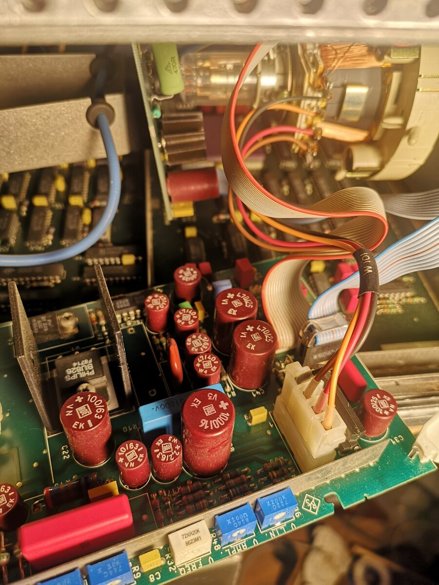

nich ERO, sondern ROE. ich glaub aber das ist dieselbe Fa., Roederstein.
Anbei Bild vom Monitorboard.
die Platine hat R&S aufgedruckt.
von H. H. (hhinz)
> Roederstein.
Sieht nach 1988 aus.

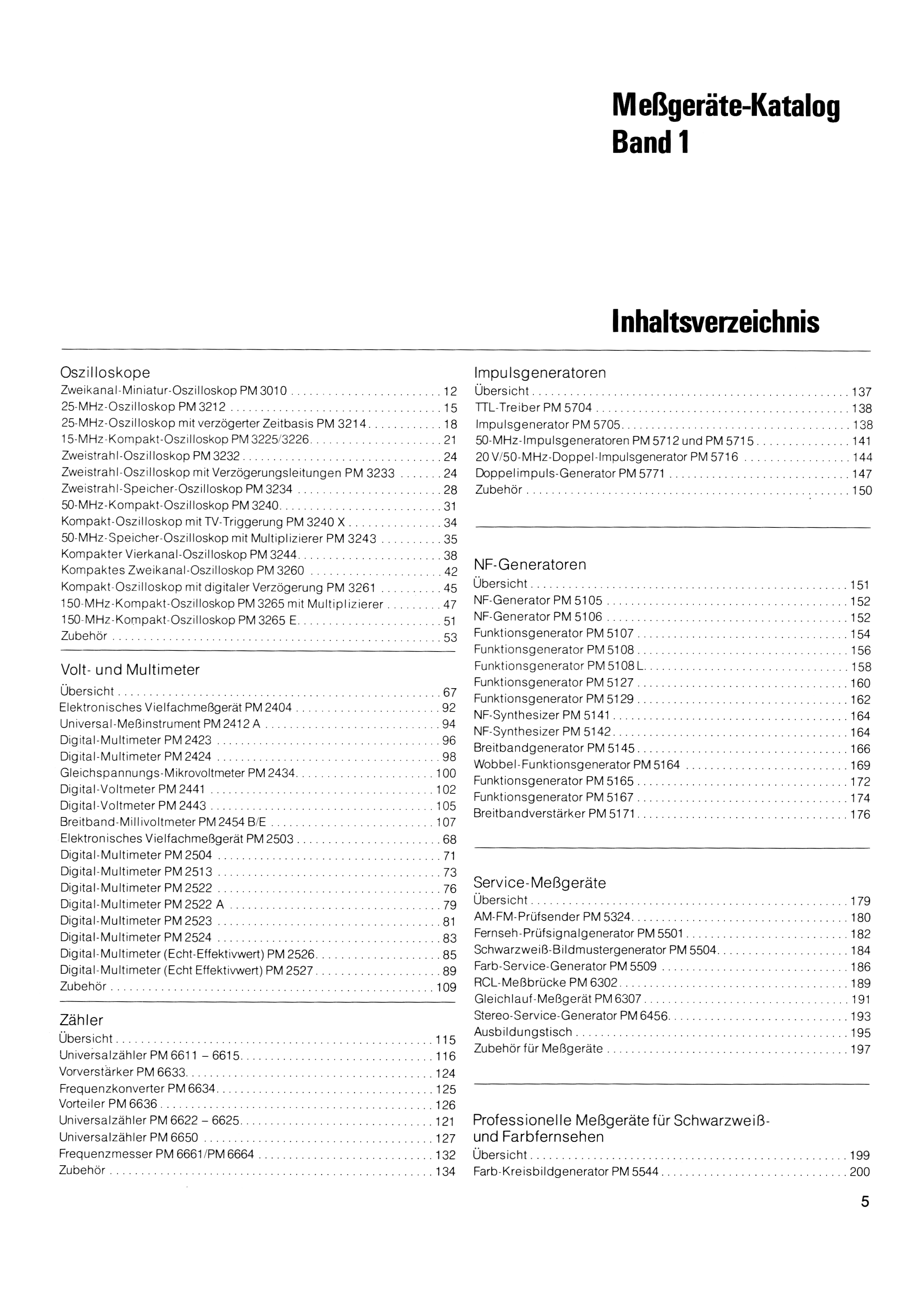

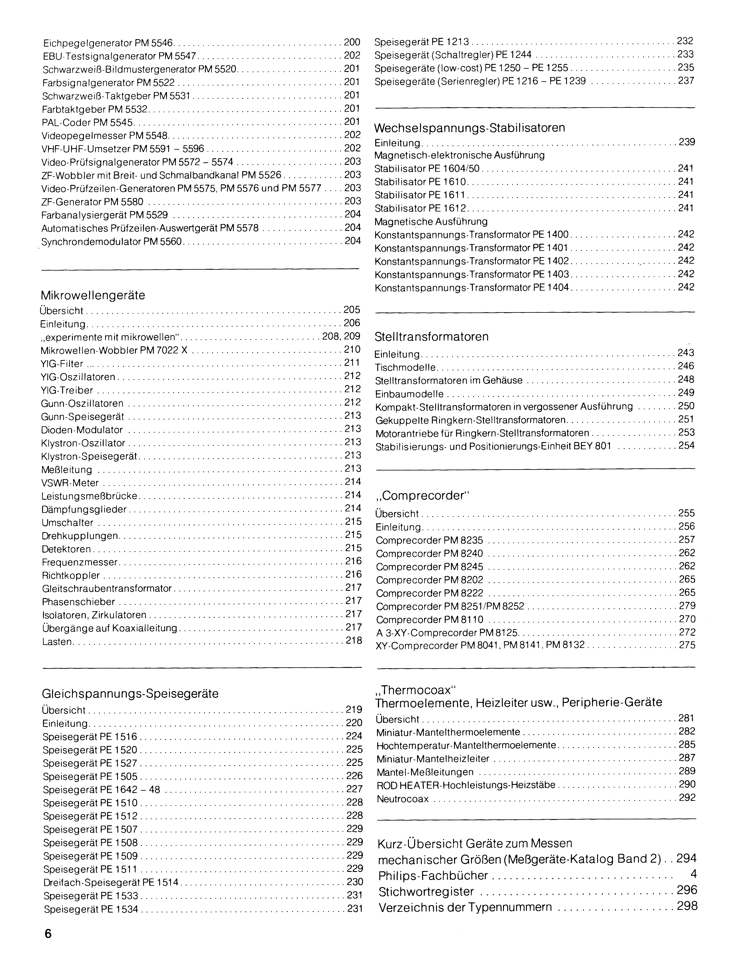

von Nick (b620ys)
Christoph db1uq K. schrieb:
> Wikipedia nennt eher amerikanische Hersteller
Philips gab es auch noch mit LAs!
Stimmt, da habe ich auch zwei Kataloge. 1977 gab es natürlich noch keine
Logikanalyzer, aber ein Jahrzehnt später schon zwei.

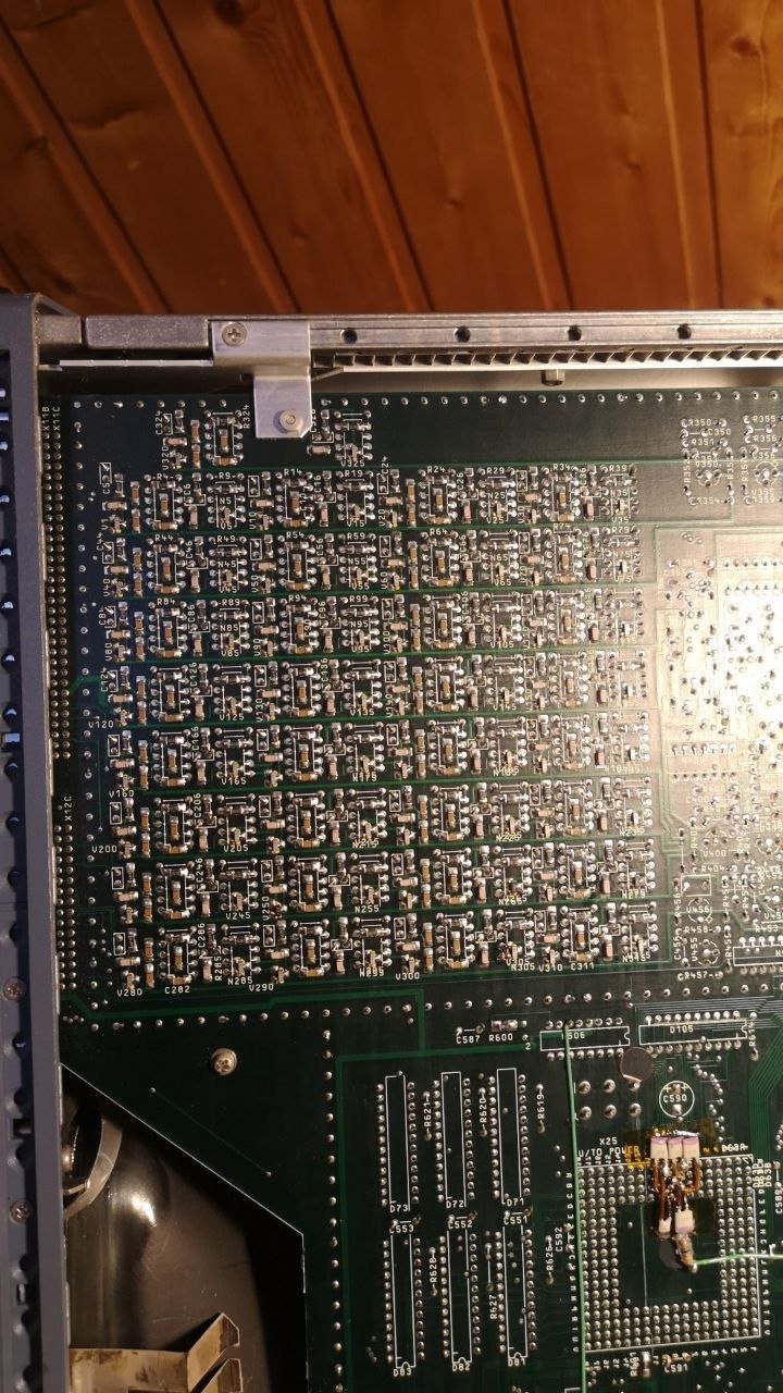

dieser LAC hat diskret aufgebaute Eingangsschaltungen.
Ich seh da schonmal einen Ansatz wie man eine Ansteuerung machen könnte.
Dazu müsste ich diese Eingangsschaltung mal aufdröseln und zu papier
bringen, viele Teilchen sind es nicht.
