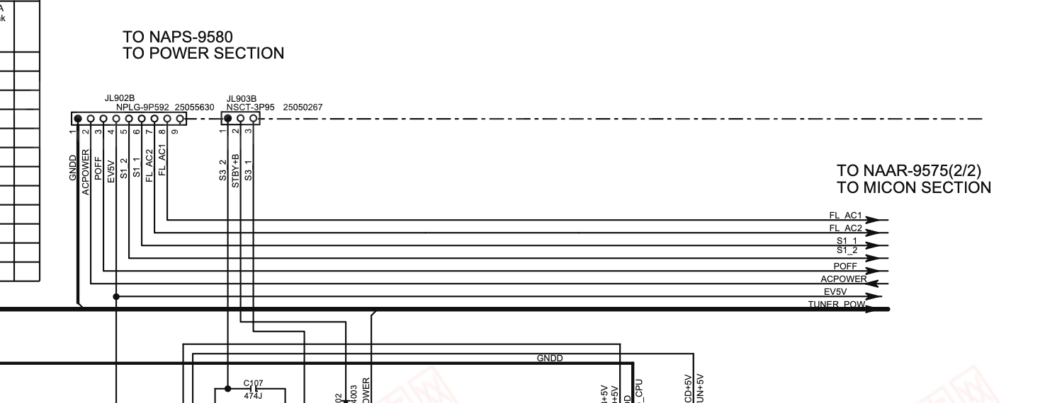

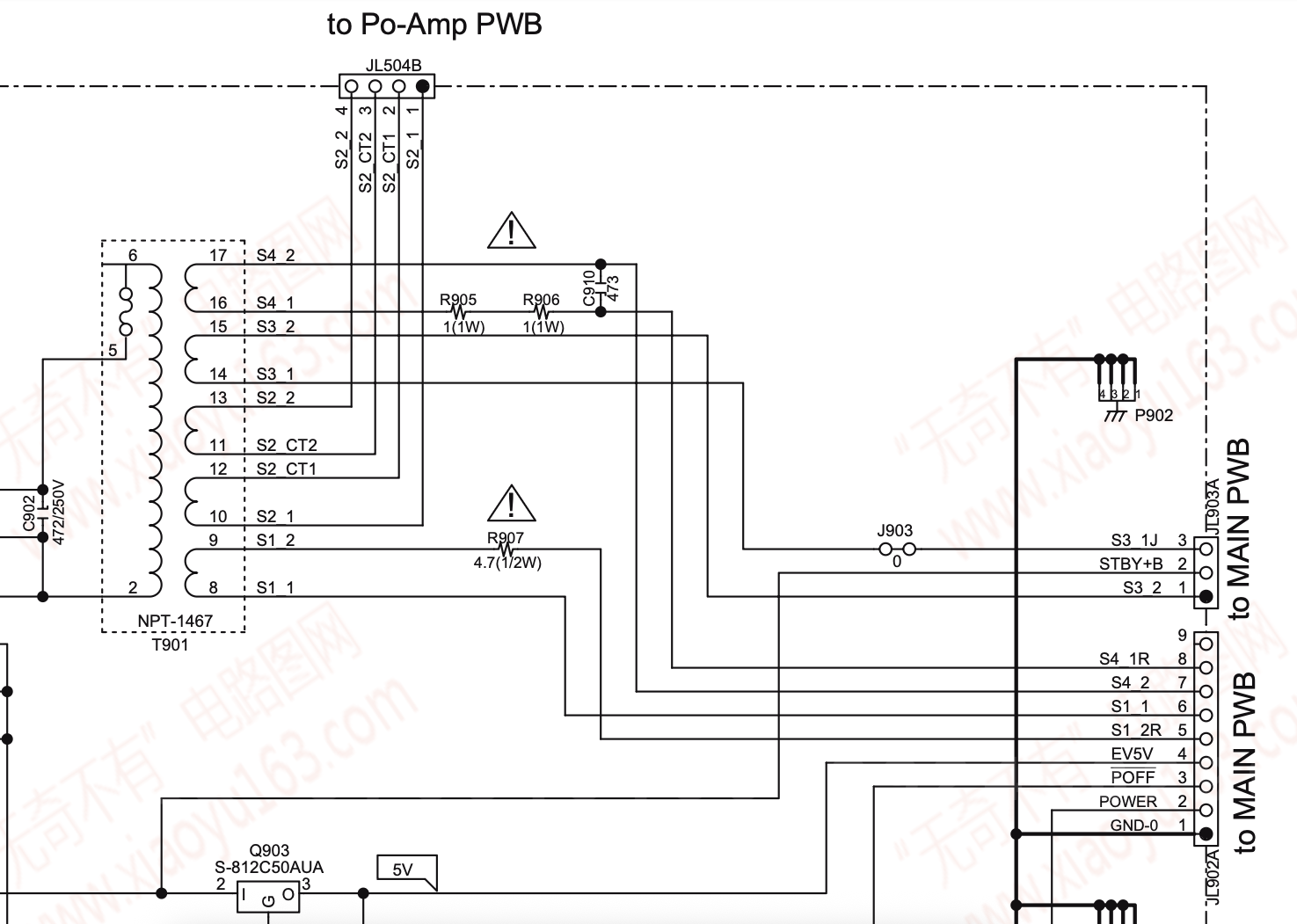

Power, da ist der Trafo drauf und es gehen S4_1R, S4_2 und S1_1 zur
Main.

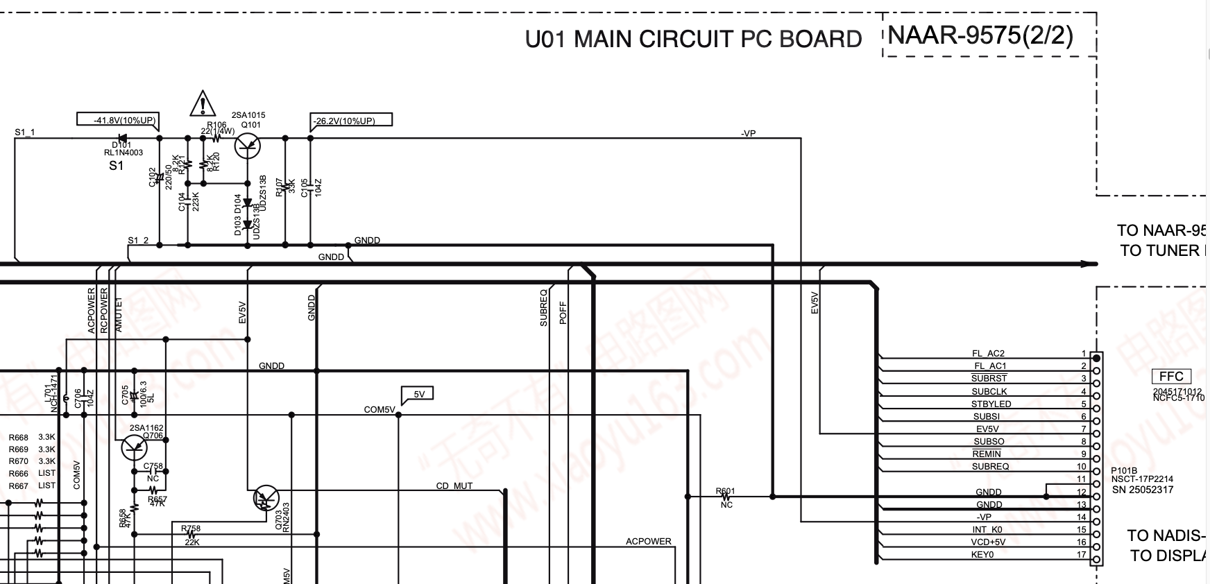

Main, da wird aus S4_1R FL_AC1 und aus S4_2 FL_AC2. S1_1 wird verwendet
um -VP zu erzeugen.

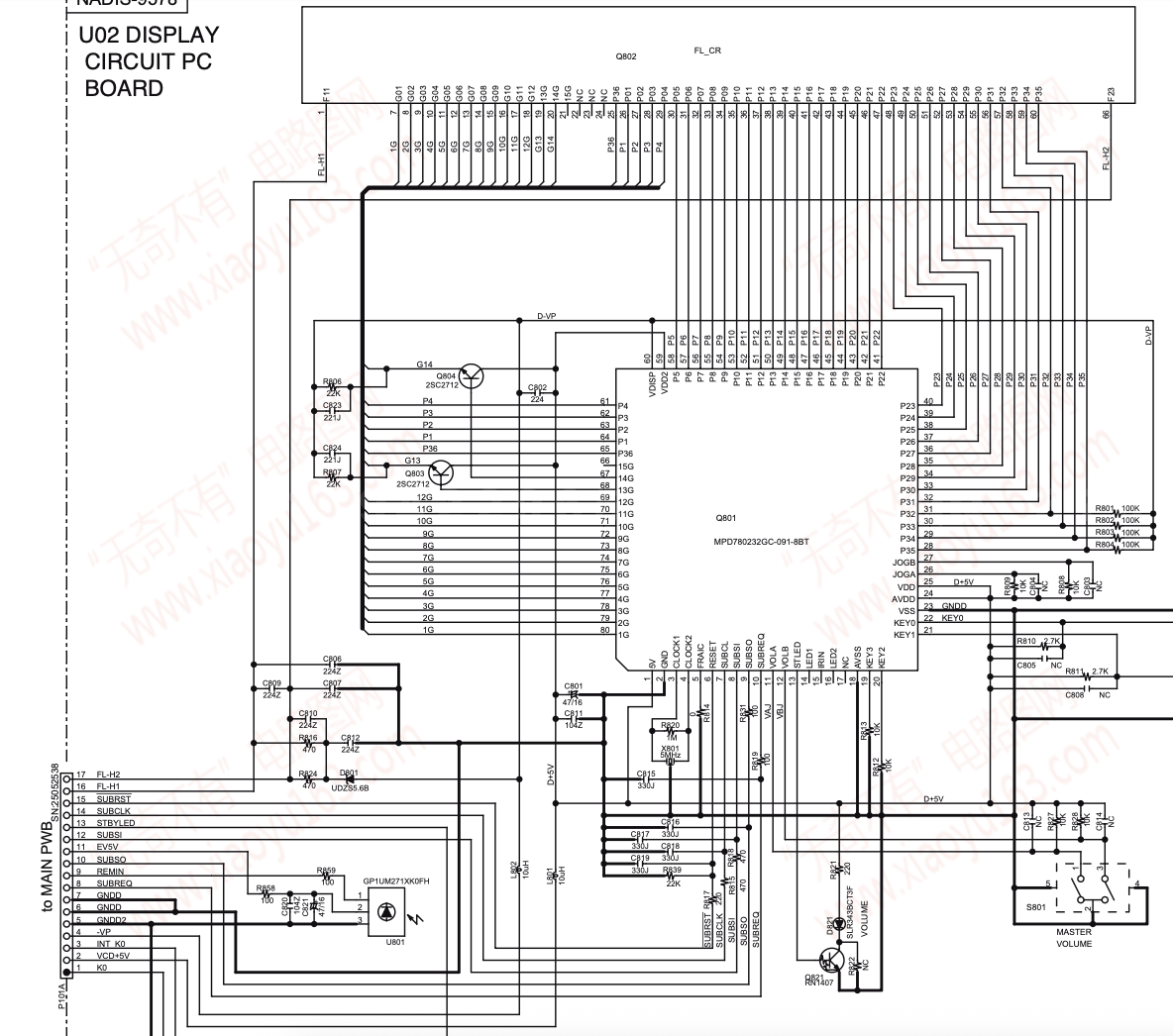

Display, hier ist die Nummerierung des Steckers zwischen Main <->
Display vertauscht. FL_AC1 wird zu FL-H1 und FL_AC2 wird zu FL-H2. -VP
wird ebenfalls durchverbunden.

-VP passt mit grob -25 V DC. An Q101 liegen die Spannungen an wie sie im
Schaltplan stehen. Die sind auch recht ordentlich glatt so, dass ich
keinen kaputten Elko in Verdacht habe.

C102 wechseln !!!
Keine verschlissene Kathode. Blödsinn!
Du schreibts Du misst eine DC- Offset von nur -20 V, haben müsstest Du
aber -26V (Siehe Spannungswert Emitter Q101) Das ist ein ganz typischer
Fehler, bei Flureszenzanzeigen. Hundertmal repariert. Tue es ohne rum zu
lamentieren und es geht zu 99%.
Falls doch nicht R121/122 und vor allem R106 checken.

von Roland (r_fischer)
Messe folgende Bauteile nach:
R806 und C823
R807 und C824
ebenso solltest du die vier 100K (R801-R804) mal Nachmessen.

FL_H1 und FL_H2 müssen um die -26 V herum beheizt werden. Bzw. eventuell
sogar um -26 plus Z-Diodenspannung D 801 = zirka -31 Volt Was auch
üblicher wäre.
-VP ist dann mit den -26 V richtig-sorry, habe ich glatt bei den vier
Schaltplänen, irgendwie nicht richtig zugeordnet.
Die Heizspannung wird auf diese -VP quasi aufgesetzt.
Kann man über D801 zirka 5,6 Volt messen?
Und haben R816 und R824 470 Ohm?

Ist das eigentlich ein Schaltnetzteil oder ein klassicher 50 Hertz Trafo
(T901)?
von Gustl B. (-gb-)
Ja. Die beiden Widerstände sind ja quasi parallel, ich messe auch recht
genau 235 Ohm. An der Diode 5,48 V.
Display ist geputzt.
> (T901)?
Trafo, siehe Bildchen.
