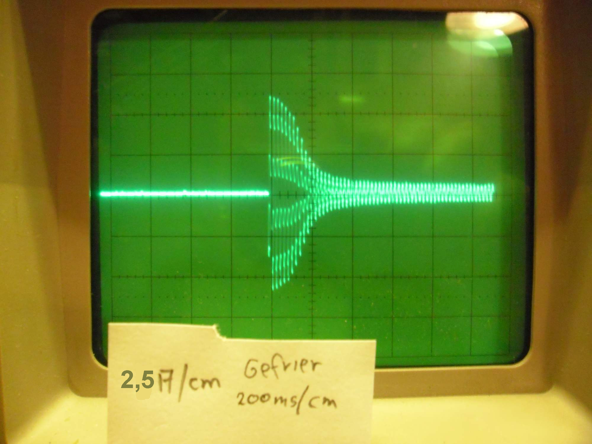

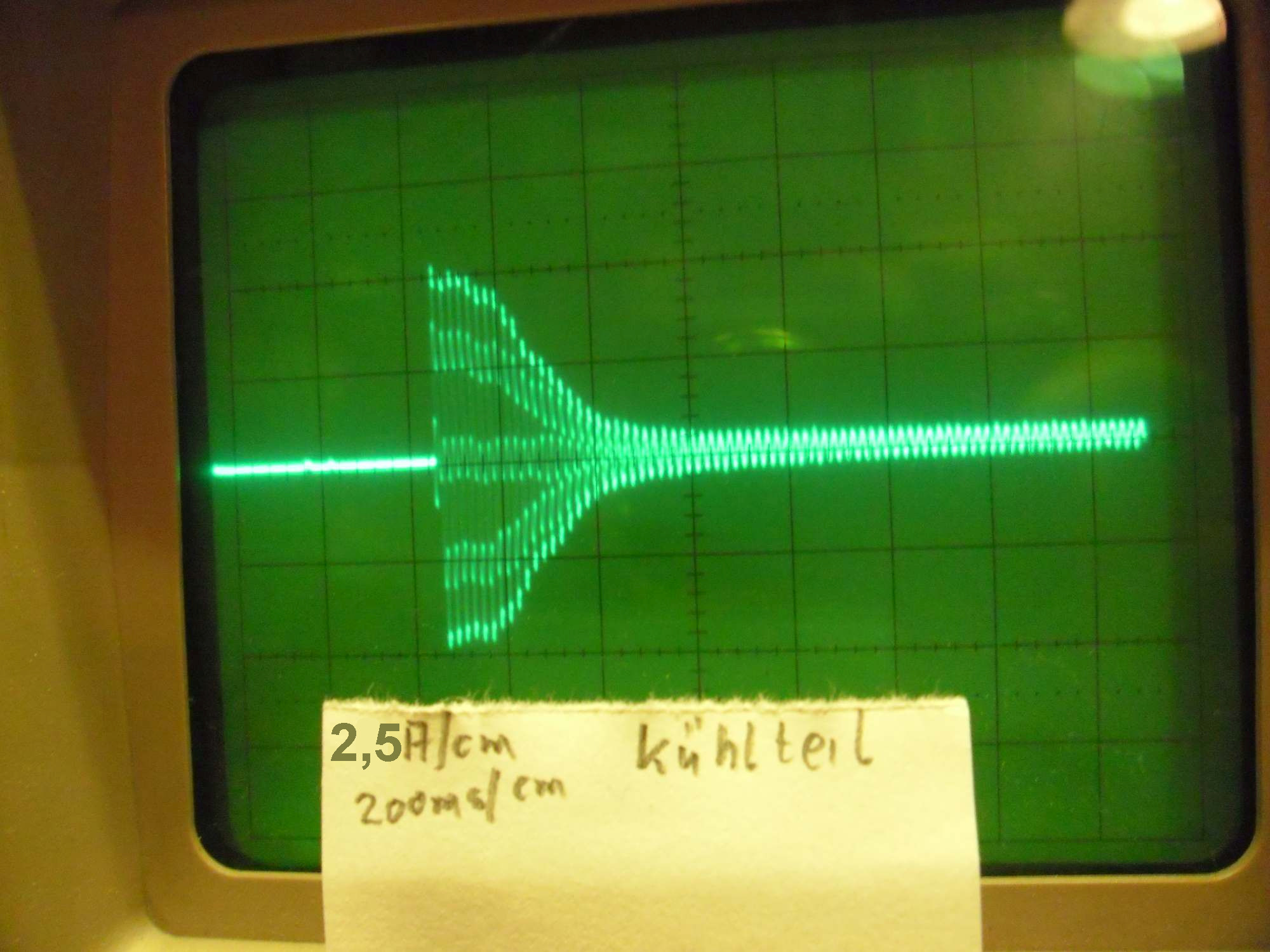

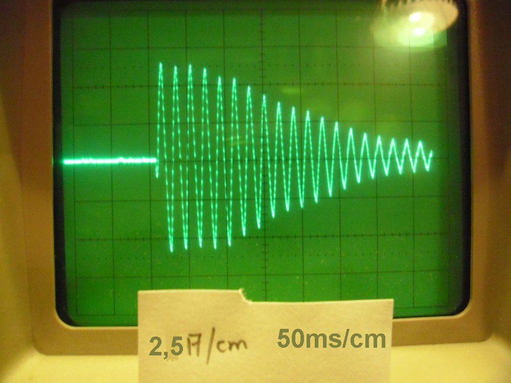

Ich habe Anlaufstrommessungen einer 2m Kombi mit ca 220L Kühl-, 120L
Gefrierteil und zwei Kompressoren angefügt. Iss 12A sind rund 1000W.
Allerdings habe ich festgestellt, dass bei mir die Erschütterung beim
Anlauf eines Kompressors gelegentlich den zweiten, kurz vor der
Auslösung stehenden mechanischen Thermostat triggert. Dann würde auch
ein 1000W Wechselrichter auf Störung gegen. Das kann man durch eine
Verriegelungsschaltung mit Relais vermeiden.

Meine aktuelle ca. 20 Jahre alte Kombi überfordert beim Anlaufen einen
1kW Sinuswechselrichter mit viel Eisen, der laut Datenblatt kurzzeitig
50% Überlast vertragen kann. Obwohl sich der Kolbenverdichter der Kombi
laut Typenschild nur schlappe 80 Watt genehmigen soll.
Da erstaunt es, dass ein aktuelles Klimagerät mit 1500W auf dem
Typenschild mal eben ganz entspannt anläuft, so als wäre nichts.

von Achim H. (pluto25)
Das hält ihn nicht davon ab sich beim einschalten mal eben >10A zu
genehmigen. So ca 3A würden ihm reichen. Ntc oder Vorwiderstand als
'Quick & Dirty' Lösung.
Hier schafft es ein 300W Wechselrichter mit einem 750 Inverter ihn mit
2Sekunden Rampe hoch zu fahren. Das erfordert aber Umbau des Kühlgeräts.
Bei 50Hz Anlaufversuch gaben gleich beide auf ;-)
