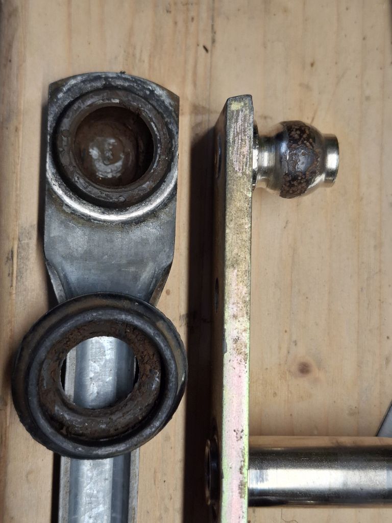

ich bin gerade beim Aufarbeiten des Scheibenwischergestänges (neu nicht
mehr verfügbar) eines BMW E34. Soweit recht problemlos, auch wenn die
Preise der noch lieferbaren Einzelteile Freudenhausniveau erreicht haben
- aber selber schuld, warum hat man auch so ein 30 Jahre altes Fuhrwerk.
Das Problem zeigt das anhängende Bild, ein Kugelkopf der Antriebswelle
des fahrerseitigen Wischers hat deutliche Korrossionsspuren, verursacht
durch eingedrungenes Wasser. Der Kugelkopf selber ist in dem
Flachmaterial vernietet, lässt sich also mit nach etwas Schleifen
entfernen.
Die Idee ist nun, einen neuen Kugelkopf (besser 2 oder 3 als Reserve)
fertigen zu lassen (ich kann das nicht selber), ein befreundeter
Hobbymechaniker hat leider abgewunken, er mag keine Kugeln...
Frage:
Kennt jemand einen fähigen Hobbydreher oder eine Firma (möglichst im
Raum Dresden), der/die solche Teile herstellen würde?
Die nächste Herausforderung ist dann die Hartverchromung.
Schönen Sonntag noch
Thomas

von Thomas P. (topla)
Moin,
die Erfahrung lehrt, dass solcherart bearbeitete Kugelköpfe gerne mal
ausrasten und dabei oft größeren Schaden anrichten.
Die Gegenstücke gibt es noch zusammen mit der Schubstange, die habe ich
also neu zu liegen, das ist weniger ein Problem.
Gebrauchte und passende Gestänge kosten gerne über 100 € bei
zweifelhaften Zustand der Gelenke und Scheibenwischergestänge gehören
auch nicht zu den Teilen, die man mal aus Spaß schnell ausbaut, gleich
gar nicht beim R6 oder V8.
Fertige Kugelköpfe ist ein guter Hinweis, da muss ich mal schauen, ob
sich was passendes findet.
Thomas
A. B. schrieb:
> Der Aufwand ist gross. my mechanics zeigt wie er das macht .. 16'35" bis
> 19'15"
Spannend, das Härten würde hier ja wegfallen, aber der Kopf mit dem
"aufgesetzten Zylinder" muss auch anders gefertigt werden. Ich weiß auch
nicht, was der Zapfen an der Oberseite bewirken soll.
Ich habe schon einmal so einen ähnlichen Kugelkopf aus einem anderen
Teil übernommen, aber das Spenderteil hat seinen Preis auch von knapp 10
auf über 40 € geändert. Wird aber wohl der günstigere Weg sein, wenn es
noch verfügbar ist.
Thomas

von H. H. (hhinz)
Er sucht wohl einen Kugelzapfen. Die gibts in diversen Formen und
Ausführungen von der Stange.
von Heinz R. (heijz)
vielleicht findest Du was bei der Suche nach Kugelzapfen  DIN-71803 ?

von Nick (b620ys)
Aus was ist denn das Gegenstück, also die Kugelpfanne? Ein Kunststoff?
Die Pfanne dürfte doch auch ausgeleiert sein. Gibt es dafür Ersatz?
von H. H. (hhinz)
> Kunststoff?
Gibts noch als Originalersatzteil.
von Thomas R. (thomasr)
Ist Kunststoff, als Originalersatzteil meines Wissens nach nicht mehr
lieferbar, gibt aber OEM, die die Antriebsstange noch anbieten. Ich habe
aber 2 originale Neuteile hier zu liegen.
Thomas R. schrieb:
> https://www.baum-bmwshop24.de/bmw-gestaenge-scheibenwischer-61601384114/

Jlcpcb.com druckt 316 Edelstahl, sehr robustes Material, sollte diesem
Anwendungsfall absoulut genügen. Einfach Step hochladen, recht
bezahlbar. Wenn Du selber keine Step erzeugen kannst stelle hier eine
Skizze ein, das ist schnell erstellt.
und dann in den Stahlarm einschweissen?
von Nick (b620ys)
Unnötig. Die gedruckte Oberfläche ist so rau, dass man das nicht
verwenden will.

von Harald A. (embedded)
> verwenden will.
Nicht immer die privaten Druckergebnisse mit dem Rest der Welt
gleichstellen.
Mein gedrucktes Teil aus eben diesem Material hier ist sehr glatt, für
so einen Kugelkopf wird es reichen.
von Nick (b620ys)
> gleichstellen.
Genau aus dem Grund hab ich keinen Würstlquetscher, wegen der
Oberfläche.
Harald A. schrieb:
> für so einen Kugelkopf wird es reichen.
Was hat das Teil denn für eine Rz? 60?
Mal bissl Kontext für Anforderungen an/bei Kunststoff-Gleitlagern:
https://www.igus.de/gleitlager/wiki/wellenwerkstoffe
von Nick (b620ys)
Weil hier ganz offensichtlich erhebliche Kenntnislücken sind, nochmal
etwas detailierter zu der Aussage "für so einen Kugelkopf wird es
reichen".
LSL schafft in etwa eine Rautiefe von Rz 60. Besonders an gekrümmten
Flächen sieht man die Unzulänglichkeiten. Dazu hab ich mal einen
Ausschnitt von Harald A's Bohrung gemacht und vergrößert. Die Fläche ist
nur in einer Ebene gekrümmt. Bei einer Kugel wird es nur noch
schlechter, da kommen dann noch Stufen dazu. Lediglich was planparallel
zu den einzelnen Schichten des LSL ist, ist "glatt"
Wer mit Rz nichts anfangen kann, kann hier nachlesen:
https://www.gutefrage.net/frage/was-ist-der-unterschied-zwischen-der-rautiefe-rz-und-dem-mittelrauwert-ra
Und Wiki brauch ich wohl nicht verlinken. Hier geht es eher um den
Vergleich Rz <-> Ra (Ra wird von Igus, Link siehe oben) verwendet.
Ein Rz von 6 ist per Drehen zu schaffen, das entspricht in etwa einem Ra
von 0.8. Danach kann man das Teil noch trowalisieren.
So, und mit den Informationen nochmal bei Igus nachsehen, von welchen
Rautiefen die ausgehen.
Selbstständiges Weiterdenken ist somit möglich.
Damit ist das Thema für mich erledigt, Feuer frei für weitere dumme
Vorschläge und nicht haltbare Behauptungen.

von Vanye R. (vanye_rijan)
Ich kenne die Probleme auch von meinem E85. Ich waere heute auch der
Idee zugeneigt es bei JLCPCB in Edelstahl drucken zu lassen. Aber als es
bei mir vor 5Jahren auftrat, Arm vom Gelenk gesprungen, hab ich einfach
mittig ein Loch/Gewinde reingemacht und da eine Schraube mit
Unterlegscheibe reingedreht. Ausserdem natuerlich gut gefettet.
Funktioniert jetzt seit 5Jahren problemlos.
Klar, ist gefuehlt irgendwie Pfusch, aber ueberlegt mal wieviel Minuten
Betriebszeit so ein Scheibenwischer in 5Jahren nur hat. Die Praxis hat
gezeigt das es geht. Und meine Kiste wird auch im Winter gefahren. .-)
Erschreckend ist, dass sich solche Probleme über Jahrzehnte durch die
Baureihen ziehen und es keine Schlussfolgerungen beim Hersteller gibt.
Oben hatte ich ja auch so ein Bild gezeigt, wo genau mit Deiner Methode
repariert wurde. Hält schon eine Weile, aber wenn die Pfanne weit genug
ausgeschlagen ist, rappelt es auch ganz schön. Kann man drüber
hinweghören, mein Ding ist es nicht.

Meine spontane Idee wäre, mal im Bereich Gasdruckfedern zu gucken. Deren
Aufhängungen sind häufig Kugelköpfe, sind günstig und gibt es in vielen
Varianten...
