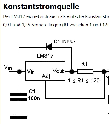

von Schorsch M. (schorschm)
Wenn du noch nen ollen LM 317 rumliegen hast.

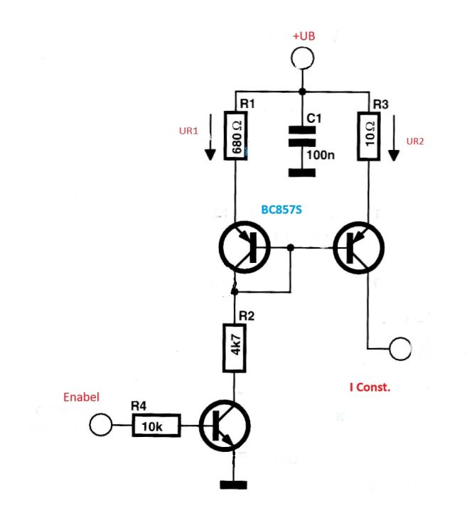

von Thomas B. (thombde)
Vielleicht geht auch so etwas.
Mehr als 80-90mA würde ich dem BC857S nicht zumuten.
Geht aber auch in THT.
TO92 zusammenkleben.
Ist dann halt nicht so Temperaturstabil
I=(Ub–0,7)/(R1+R2)
https://www.onsemi.com/pdf/datasheet/bc857s-d.pdf
PS:
Die Spannung über R3 ist genauso groß wie über R1.
Weil die Basen verbunden sind..
Sollte schon mindestens 1V sein. (>0,7V)
Sonst wird es instabil.
Jens M. schrieb:
> - Linearregler, Lowside
Ja, OK ist highside.
Kann man auf lowside umstricken. (NPN/PNP)

von Peter N. (alv)
Thomas B. schrieb:
In IC-Innenschaltungen habe ich das schon öfter gesehen, aber ich
verstehe es nicht:
Was macht denn der linke PNP-Transistor?
B und C sind verbunden, so ist der Transistor doch nur eine Diode?
von Marcel V. (mavin)
Eine normale Diode würde zwar auch funktionieren, weil sie ein ähnliches
Temperaturverhalten hat wie ein Transistor, aber wenn beide Transistoren
aus der gleichen Charge sind, dann haben sie ein optimales
Temperaturkompensationsverhalten, insbesondere dann wenn sie auch noch
zusätzlich räumlich und somit wärmeleittechnisch miteinander gekoppelt
sind!
Wenn du den Transistor oder die Diode weglässt, funktioniert die
KSQ-Schaltung immer noch, aber wenn du dann einen Föhn drauf hältst,
oder Kältespray draufsprühst, wirst du sehen dass der Strom nicht mehr
konstant ist!
