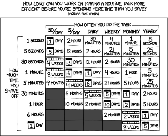

Cyblord -. schrieb: > Die Antwort auf die Frage hat sich der TE schon gegeben: Einfach 2 > Geräte nutzen. Alles andere ist Un- und Wahnsinn. Vor allem sollte man mal kurz überschlagen, was man WIRKLICH rausholen kann? Wenn es zwei identisch zu programierende ICs sind, steckt man einfach um. Das dauert ein paar Sekunden. Fertig. Erst wenn man das hunderte mal am Tag jeden Tag machen würde, lohnt es sich, über nennenswerte Optimierung nachzudenken.

Patrick schrieb: > Die Anzahl der Geräte hängt dabei von der Größe der Anlage ab (von 10 > bis mehrere hundert). Die Arbeit umfasst für diesen Anlagenteil: Gehäuse > öffnen, flash 1, flash 2, reboot, Gehäuse schließen wenn kein Fehler > ansteht. Damit kommen wir dem Problem schon näher. Wie lange dauert so ein Arbeitsschritt? öffnen flash 1 flash 2 reboot Gehäuse schließen wenn kein Fehler
