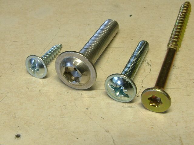

Forum: Mechanik, Gehäuse, Werkzeug Kennt jemand diesen Schraubenkopf?
von Hans H. (wen_h)
sollte den Suchbegriff für diesen Schraubenkopf mit angeschmiedeter
U-Scheibe wissen. In den örtlichen Baumärkten ist der Schraubenkopf
unbekannt.
Wunschschraube: D4mm, L40mm für Holz, ähnlich wie rechte Schraube.
Kopf Inbus oder Torx.
Hans
Sind Tellerkopfschrauben
von Helmut -. (dc3yc)
Sowas wird bei Dachdeckern bzw. Spenglern gerne verwendet.

Ich habe das Gefühl, dass die allermeisten hier nicht verstanden haben,
um welchen Schraubenkopf es dem TE geht.
Gemeint ist die rechte, messingfarbene Schraube in
https://www.mikrocontroller.net/attachment/698908/Kopf.jpg
Kein Linsen- oder Rundkopf mit integrierter Scheibe, sondern plane
Scheibe mit Torxaufnahme.

von Marcel V. (mavin)
Der TE will eine 4 mm Torxsenkkopfspaxschraube haben!
von Udo S. (urschmitt)
Christoph db1uq K. schrieb:
> Hans sollte sich deutlicher ausdrücken.
Ich verstehe den ersten Beitrag so, dass er eine Schraube sucht, mit
einem Kopf wie die drei linken Schrauben, Antrieb Torx oder Inbus, und
dem Schaft und Gewinde wie die rechte Schraube.
Die rechte Schraube ist eine ganz normale Senkkopfspax, also will er
nicht den Kopf wie die Rechte.
Trotzdem könnte Hans das Rätselraten beenden, indem er sich einfach
bedankt, falls die vielen Hinweise auf Tellerkopf das waren was er
wollte.

von Hans H. (wen_h)
Das ging ja mal fix. Tellerkopfschrauben, nie gehört.
Bei Hornbach leider nur online bestellbar. Das ist besonders ärgerlich,
denn ich bin heute bei Hornbach. 200 Stück sind auch etwas viel, wenn
man nur 10 Stück benötigt. Habe aber anderweitig die passende Menge
gefunden, der richtige Suchbegriff machte es möglich.
Vielen Dank an alle, die geholfen haben.
von Hans H. (wen_h)
Packe eben die Tellerschrauben aus und staune, denn die haben - entgegen
der Abbildung im Angebot - an der Spitze einen Anschliff wie bei einem
Gewindebohrer. Obwohl auf der Rechnung "Holzschraube mit ETA-Zulassung"
steht.
In jüngeren Jahren wollte ich mal ein M4-Gewinde in Holz schneiden. Also
Kernloch gebohrt, wie man das gelernt hat. Dann rein mit dem
M4-Gewindebohrer. Am Ende hatte ich ein Loch mit 4mm, in das man die
M4-Schraube mit dem Daumen eindrücken konnte.
Bei der Schraube im Bild kommt noch hinzu, dass ich sie im Holz öfter
entfernen und wieder neu eindrehen muss. Ob mir diese Raspel an der
Spitze nicht einen Strich durch die Rechnung machen wird?
Hans H. schrieb:
> Dass ich sie im Holz öfter
Keine gute Idee. Wenn du jetzt noch sagst dass die Schraube in Kernholz
gedreht werden soll (in Faserrichtung) dann ist das Versagen
vorprogrammiert.

von Hans H. (wen_h)
> vorprogrammiert.
Genau so ist es. Also werde ich die Schraube nochmals kaufen.
Nach dem Motto: Neuer Kauf, neues Glücksspiel.
Ärgerlich, dass man sich nicht auf die Abbildungen verlassen kann. Hätte
ich die Raspel an der Spitze vorher gesehen, hätte ich nicht gekauft.
Der Händler darf sich über einen roten Punkt freuen.
Lu schrieb:
> Eine Holzschraube oft einschrauben geht nicht lange gut.
Wenn man gute und ausreichend lange Schrauben verwendet, ein Kernloch
bohrt, das richtige Holz hat und beim wieder eindrehen akkurat darauf
achtet, dass man wieder den bestehende Gewindegang trifft, geht das sehr
lange gut.
Öfter entfernen und wieder eindrehen heißt hier ca. 2-5 mal pro Jahr.

von Veit D. (devil-elec)
die 3 linken Schraubenköpfe im Bild im Eingangspost nennt man auch
Linsenkopf mit Flansch.
Die rechte Schraube im Bild hat damit nichts zu tun. Das ist eine
Holzschraube mit Senkkopf und Torx.
Wenn es dein Baumarkt nicht hat, ebay hat es.
