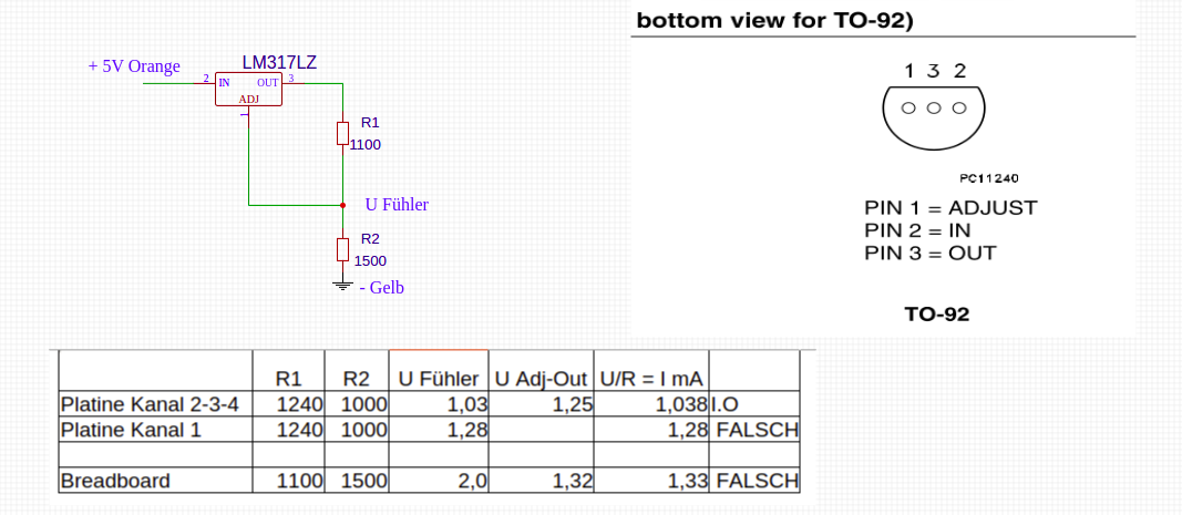

Seit 20 Jahren läuft bei mir ein Reglerboard mit bisher 12
angeschlossenen PT1000 Fühlern.
Versorgt werden die Fühler über eine 4 Kanal Konstantstromquelle 1mA
wobei je Kanal 4 Fühler Multiplext werden.

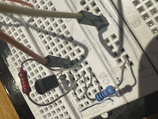

Da ich jetzt den noch freien Kanal 1 in Betrieb nehmen will stelle ich
fest das die Fühlerspannung mit dem Widerstandswert nicht übereinstimmt.
Nach Tausch des LM317LZ bekomme ich das gleiche falsche Ergebnis. Ein
Plan der Platine ist nicht verfügbar, da die Schaltung überschaubar ist
habe ich die Schaltung eben so festgestellt.
An der Platine wollte ich Erstmal nicht weiter-experimentieren und habe
deshalb am Breadboard weitergemacht.
Mit Widerständen für R1 und R2 die gerade zur Hand waren und
mittlerweile 4 Stück 317LZ neue von Reichelt und ältere aus der
Bastelkiste kommt immer das gleiche Falsche Ergebnis heraus.
Mittlerweile habe ich die eigentlich simple Schaltung zigmal neu
gedacht, verschiedene Schaltungsvarianten getestet, es kommt nichts
vernünftiges heraus.
Ich sehe den fehler nicht, stehe gerade komplett auf dem Schlauch.
P.S. stelle gerade fest das die Gelbe und Orange Aderfarbe am Foto
schlecht zu unterscheiden ist.

Einfach mal ins Datenblatt des LM317L unter "Minimum Load Current"
schauen.

Lt. Datenblatt von ST werden die Daten nur ab Vi-Vo=3V garantiert. Du
liegst mit Deinen "falschen" Werten schon deutlich drunter. Also mal die
5V bißchen aufpusten ...

Für den dritten Fall: 1,25 V / 1100 Ohm ergibt nicht 1 mA, sondern 1,136
mA.
Das mal 1100+1500 Ohm ergibt 2,954 Volt. Damit die Ausgangsspannung so
hich werden kann, brauchst du aber 6 Volt Eingangsspannung.
Der Einzige unstimmige Fall ist Kanal 1.

Dazu müsste R1 = 1250 Ohm haben, denn die Referenzspannung ist 1,25
Volt.

Der LM317L funktioniert nicht richtig mit 1mA Laststrom: Anhang

Wie ist IO(min) Minimum load current VI - VO = 40 V      3.5    5 mA zu
verstehen.
Bezieht sich 3,5 mA auf nur auf die Diff. bei 40 V. Was wenn VI =5V und
VO im Bereich von  1-2 Volt liegen?
Sollte es nicht möglich sein mit einen passenden LM317 einen 1 zu 1
Tausch durchzuführen der bei R1 1240 Ohm 1mA liefert.
Gruß Martin

Nachdem das Breadbord mit 12 Volt versorgt wurde gabs noch keine
brauchbare Verbesserung.
Als nächstes habe ich einen zusätzlichen Widerstand R3 von 500 Ohm an
V-Out gegen Masse gehängt so kommt es schon gut auf 1mA, R3 belastet
natürlich zusätzlich die Schaltung.
R3 lässt sich vermutlich noch verfeinern, da die Spannungsversorgung vom
Schaltregler des Bords stammt bin ich sehr vorsichtig mit Änderungen.
Es ist leider davon auszugehen das bei CC Tools keine Hardware mehr zu
bekommen ist.
Der 317er arbeitet also mit R3 somit sind eure Aussagen das der Regler
mehr Strombelastung braucht vollkommen richtig.

Wäre R2 der Pt1000, wo wird die Fühlerspannung gemessen an R2 oder Vo,
mit 1mA?
von H. H. (hhinz)
Der wird wie der LM317 verwendet.
von Martin (alter_bastler)
Habe mal St genommen
https://www.st.com/resource/en/datasheet/stlq50.pdf
Also Schaltung Fig 5.
Die Adj Spannung wäre 1.222V ist das richtig, Kondensatoren 1yF als
Kerko?
Wie viel Strom zieht der Regler gegen Masse?
Wo gibts den zu vernünftigen Versandkosten zu kaufen?

Okay, dann eben der schon von Jörg empfohlene LM334, Schaltung nach
Fig.15 im Datenblatt.
Jörg R. schrieb:
Hallo Jörg
Ich habe das so verstanden R1 und R2 erzeugen die Referenzspannung, die
Diode ist zur Temperaturkompensation nötig.
R1 und R2 hat Ti Dankenswerterweise schon ausgerechnet.
Führerkurzschluss sollte auch kein Problem sein R1 hat nur 133 Ohm es
ist ja eine KSQ.

Temperaturabhängigkeit, aber auf Seite 8 "Application as a Zero
Temperature Coefficent Current Source" zeigt TI den Umgang damit.
Bedenken kann man anmelden, wie es mit einer anderen Diode läuft: "The
recommended diode for use in this circuit is the 1N457 because its
tempco is centered at 11 times the tempco of the LM134,"
von Bernhard (bernhard_123)
Die LM317, hergestellt mit günstigen Bipolarprozessen, sind nicht sehr
stromsparend und deren eigener Ruhestrom, z. B. für die
Referenzspannungsquelle, fließt über den Ausgang ab. Daher der relativ
hohe Mindeststrom.
Der STLQ50 von STM bzw. die sehr ähnlichen TPS715 von TI verwenden
BiCMOS-Prozesse. Die sind etwas aufwändiger herzustellen und damit
teurer, brauchen aber auch weniger Ruhestrom. Den kann man auch über die
Last abführen.
Beachten muss man dabei, dass die Referenzspannung bei denen nicht
zwischen Ausgang und ADJ-Anschluss liegt, sondern zwischen ADJ und GND.
Input an die Versorgung (+5 V)
Ausgang mit ADJ verbinden (-> eingestellt auf 1,2 V)

kannst du den LM317/oder-was-auch-immer auch einfach durch einen 4k
Widerstand ersetzen.  Du hast dann einen Fehler, der sich aber einfach
mit der Spannungsteilerregel korrigieren lässt.
Udo K. schrieb:
> Wenn die Auswertung in Software erfolgt und die 5V stabil sind, dann
Eigentlich ist das eine super Idee
leider spuckt mir da der Ron des Mux in die Suppe, beim 74HC4052 liegt
der Widerstand bei 1 bis 1,5 Volt Signalspannung zwischen 78 und 90 Ohm.
Es hat sich zum Guten gewendet, habe
den Lm317 von ST bestellt der funktioniert identisch zum Original.
Ob an oder außerhalb der Kennlinie Hauptsache er tuts und wieder was
dazugelernt.
Danke euch
