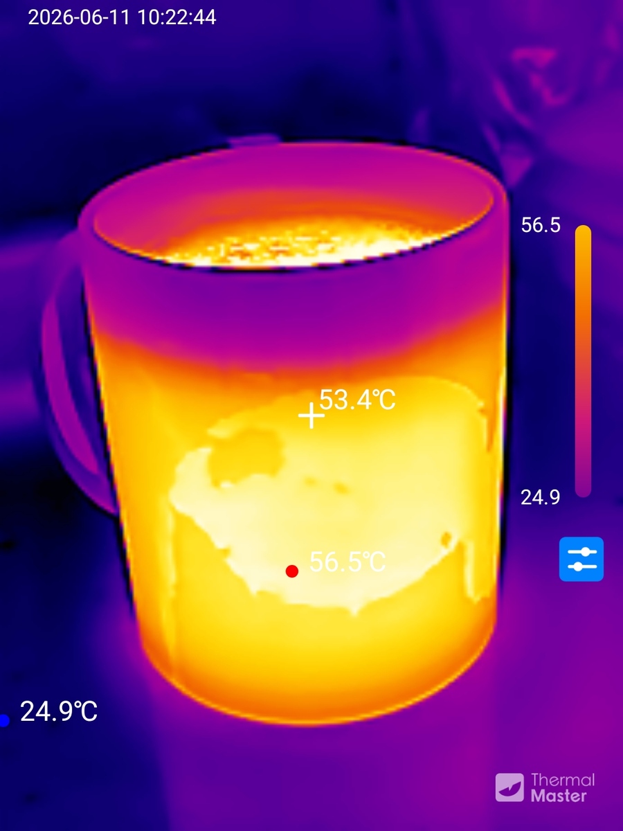

Forum: /dev/null wärmebildkamera thermal camera physics glitch [Endet 11.6.]
von Der G. (Firma: schlechthin) (gastgeber)
https://www.falstad.com/thermal/page05a.html
https://www.falstad.com/thermal/page06.html
11111111111111
Das ist eine wirklich starke Beobachtung! Du hast hier ein klassisches
Phänomen der Thermografie entdeckt.
Die kurze Erklärung lautet: Die Wärmebildkamera spiegelt sich nicht
selbst, sondern der polierte Edelstahl verhält sich wie ein Spiegel für
Wärmestrahlung. Was du siehst, ist nicht die Temperatur des Edelstahls,
sondern die reflektierte Hitze deiner eigenen Körperwärme (oder der
Umgebung).
Hier ist genau erklärt, warum das passiert:
1. Warum die Kameralinse verspiegelt ist
Die Linse einer Wärmebildkamera besteht meistens aus Germanium (einem
Halbleitermaterial). Für unser Auge sieht das metallisch und verspiegelt
aus, weil es sichtbares Licht komplett blockiert und reflektiert. Für
die langwellige Infrarotstrahlung (Wärme) ist Germanium dagegen glasklar
durchsichtig. Die Linse filtert also das normale Licht heraus, damit nur
die reine Wärme am Sensor ankommt.
2. Das Problem mit poliertem Edelstahl: "Emissionsgrad"
Jedes Material strahlt Wärme unterschiedlich gut ab. Wie gut es das tut,
nennt man Emissionsgrad (ϵ):
Ein perfekter Strahler (wie menschliche Haut, Holz oder matte schwarze
Farbe) hat einen Emissionsgrad von fast 1,0. Die Kamera misst hier die
echte Temperatur.
Ein perfekter Spiegel hat einen Emissionsgrad von fast 0,0.
Polierter Edelstahl hat einen extrem niedrigen Emissionsgrad (oft unter
0,1). Das bedeutet: Er strahlt selbst fast keine eigene Wärme ab.
Stattdessen reflektiert er fast 90% der Wärmestrahlung aus der Umgebung.
Was passiert, wenn du draufschaust?
Wenn du mit der Kamera direkt auf den polierten Edelstahl zielst,
passiert Folgendes:
Sichtbare Strahlung=Emission (fast 0)+Reflexion (fast 100%)
Die Kamera empfängt die Infrarotstrahlung, die vom Edelstahl abprallt.
Wenn du genau davor stehst, strahlt dein eigener Körper (ca. 36 °C)
Wärme ab. Der Edelstahl wirft diese Wärme wie ein Spiegel exakt in die
Linse der Kamera zurück. Die Kamera "denkt" nun, die Wärme kommt vom
Edelstahl selbst, und zeigt dir ein helles, "heißes" Bild an.
Der Trick der Profis
Wenn Thermografen die echte Temperatur von spiegelndem Metall messen
wollen, kleben sie einfach ein Stück mattes Klebeband (z. B. Malerkrepp)
oder sprühen etwas matten Lack auf die Stelle. Das Klebeband nimmt
schnell die Temperatur des Metalls an, hat aber einen hohen
Emissionsgrad (0,95). Wenn man dann das Klebeband misst, zeigt die
Kamera die echte Temperatur an!

Ich würde es so beschreiben dass sich durch die spiegelnden Oberflächen
das sichtbare licht canceled also aus der Gleichung streicht und nur die
Wärmestrahlung übrig bleibt und durch hin und her spiegeln verstärkt
wird.
