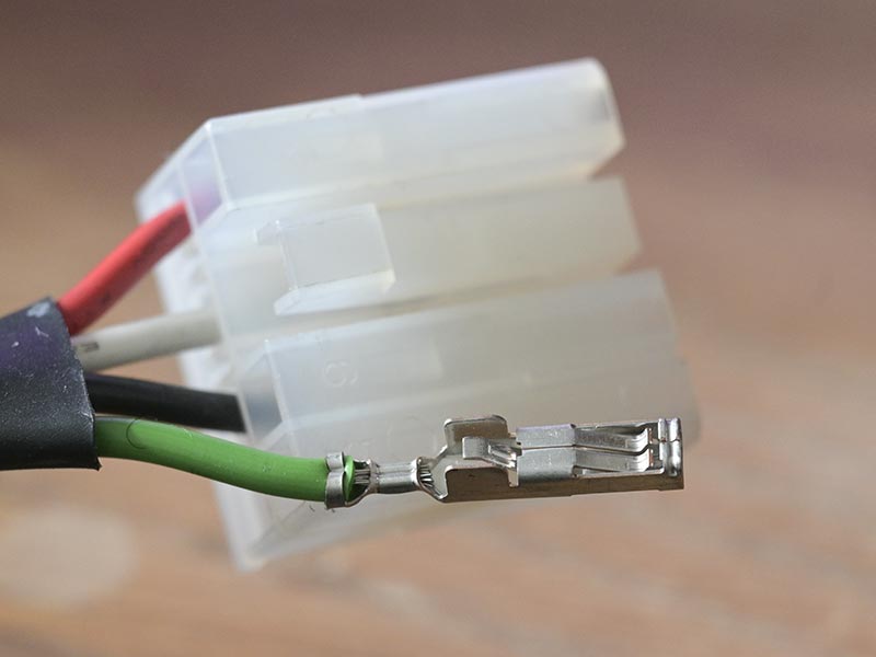

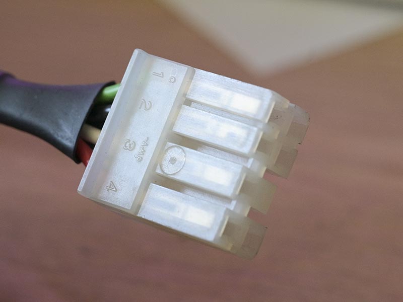

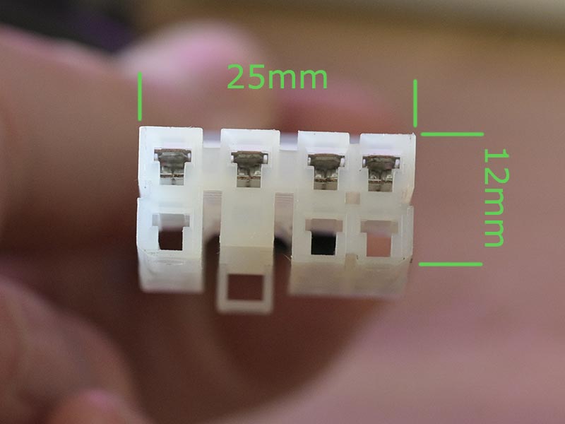

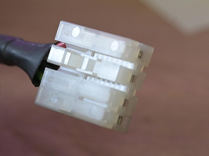

Steht eigentlich alles im Betreff. Scheint von AMP zu sein und ist an
einem Servomotor montiert.
von Torsten B. (butterbrotstern)
Das ist eine harte Nuss. Hast Du denn genaue Angaben zum Sensor, oft
steht in deren Datenblatt etwas zum Stecker. Oder Fotos vom Gegenstück?
Ist nirgens eine Serien-Bezeichnung angegeben, schau nochmal genau auf
der Seite, an der die Litzen reingehen.

Ne, leider nichts zu finden. Habe auch alle sonstigen Flächen mit der
Lupe abgesucht. Es sind nur die Markierungen vorhanden, welche auch auf
den Fotos zu sehen sind.
Es geht um einen Vexta Servo B1089-D51KXS. Auch darüber im Netz Null
Informationen. Der Stecker geht auf die Motorwicklungen U, V, W und
Erde.

Das ist sicherlich ein kundenspezifischer Steckverbinder.
von Ste N. (steno)
Das wäre natürlich blöd.
Die Crimpkontakte selber werden ja sicher nicht kundenspezifisch sein.
Kennt die jemand und die dazugehörigen STecker + kaufbare Gehäuse.
Länge über alles: 21,3mm
Breite: 4mmm
Höhe vorne am Kotakt: 2,75mm

Miss mal die Abstände von Kontakt zu Kontakt (Raster)
Wie Hinz schon sagte, wahrscheinlich kundenspezifisch. Mit ein bisschen
"adaptieren" sollte aber was von der Stange dort reinpassen, wenn es um
Einzelstücke und keine Serie geht.
von Ste N. (steno)
Bild vergessen
von Ste N. (steno)
Wie man auf dem ersten Foto erkennt, sind die Abstände verschieden.
Zwischen Pin 1,2 5mm, der Rest 7mm. Der Reihenabstand ist 6mm.
Die Steckkontakte für die Buchsen müßten etwa 3-3,2mm Breit und max.
9-10mm Lang sein. Dicke ca. 1mm.

Ich glaube das ist er, TE Connectivity 172495
Die Suche bei denen ist echt beschissen, finde mal dazu den Stecker.
Der dazu passenden Staecker, 172505
Jetzt brauche ich nur noch die Crimpstecker
von H. H. (hhinz)
Chapeau!
Jetzt kennt man wenigstens den Namen der Baureihe: "MIC MK-II".
Und das Gegenstück ist wohl 172505, Kontakte wieder extra.

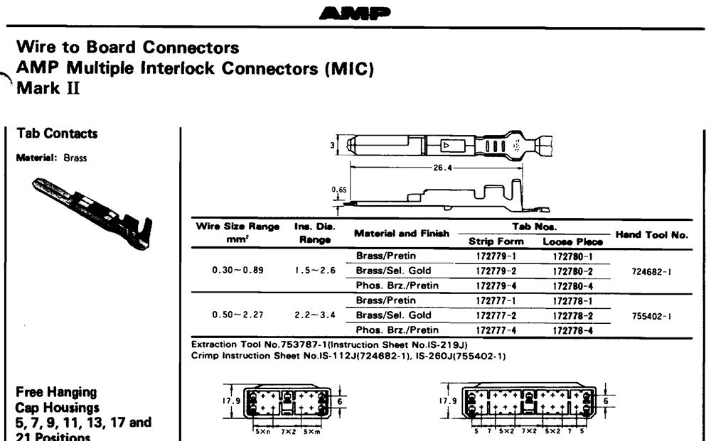

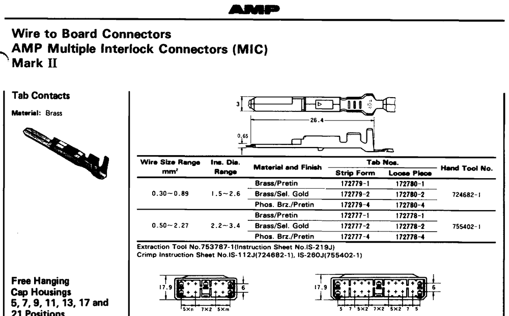

Kontakte sind 172777 - 172780. Wobei mir noch nicht klar ist worin der
Unterschied besteht.
Vielen Dank noch mal an alle die mir geholfen haben. Den Typ habe ich
nur duch Zufall über die Bildersuche gefunden.
von H. H. (hhinz)
Crimpbereich? z.B. 14-20AWG.
von Ste N. (steno)
So wird es wohl sein. Jetzt warte ich nur noch auf die Mouser
Sammelbestellung.

Kann auch unterschiedliches Material - Messing / Bronze - oder die
Oberflächenveredelung - Zinn / Gold - sein.
von R ichard K. (kollomann)
Falls du bei Mouser bestellst, würde ich die Datenblätter der Kontakte
noch einmal genau gegen den Leitungsquerschnitt prüfen. Sonst hat man am
Ende die richtigen Gehäuse, aber die Crimpung passt nicht sauber.
von Ste N. (steno)
Die Info hab ich noch gefunden und bei Mouser gibt es eh nur 172777-4 in
kleinen Stückzahlen. Das sollte passen.
Das passende Auszieh-Montage-Demontage-Werkzeug (insertion and
extraction tool) heißt 753787-1 und kostet zwischen 84 und 105 Euro,
z.B. bei Bürklin, Farnell, C, erhältlich.  Die Crimpzange (hand tool
755402-1) ist schwieriger zu bekommen, weder Digikey noch Mouser listen
sie.

Diese Crimpzangen bestehen aus zwei in definiertem Abstand angeordneten
Crimp-Gesenken, je einem für den elekrischen Kontakt und einem für die
Zugentlastung. Die Größe der Gesenke und der Abstand zueinander macht
die Spezialisierung aus.
Dazu kommt, damit die Crimpung mit definierter Kraft durchgeführt wird,
eine Ratschenmechanik.
Sofern die Kontakte nicht sehr groß sind, so daß eine Ratschenmechanik
unumgänglich wird, lassen sich derartige Kontakte aber auch sehr gut mit
einer der universellen Crimpzangen von Engineer verarbeiten.
Da muss man halt jeden Kontakt doppelt crimpen, erst den elektrischen
Kontakt, dann mit neu angesetzter Zange die Zugentlastung.
Dadurch lässt sich mit diesen Zangen praktisch jeder Crimpkontakt
verarbeiten.
Eine Ausnahme stellen die Zugentlastungen der sogenannten
"Dupont"-Stecker dar, bei denen die Metallfahnen als Zugentlastung um
die Litze herumgewickelt werden, statt wie sonst üblich W-förmig
verpresst zu werden.
Das aber ist hier nicht der Fall, hier ist sehr deutlich zu sehen, daß
zwei unterschiedlich große W-förmig crimpende Gesenke zum Einsatz
kommen.
