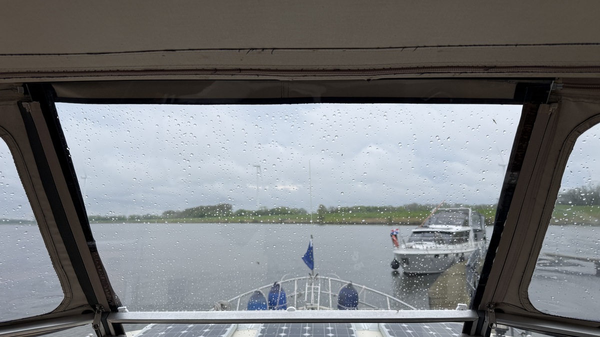

An dieser Scheibe gibt es keine Löcher! Die wird unten auf glatte
Alubolzen gelegt und oben hinter eine Strebe der Persenning gedrückt.
Dort ist sie aber mit einem dicken Kantenschutz versehen um die
Persenning nicht zu beschädigen.
Seltsamerweise ist der Riß auch quer erfolgt, also ausgehend von einer
der beiden völlig frei liegenden Seiten.

Im Anhang ein Bild der eingesetzten Scheibe.

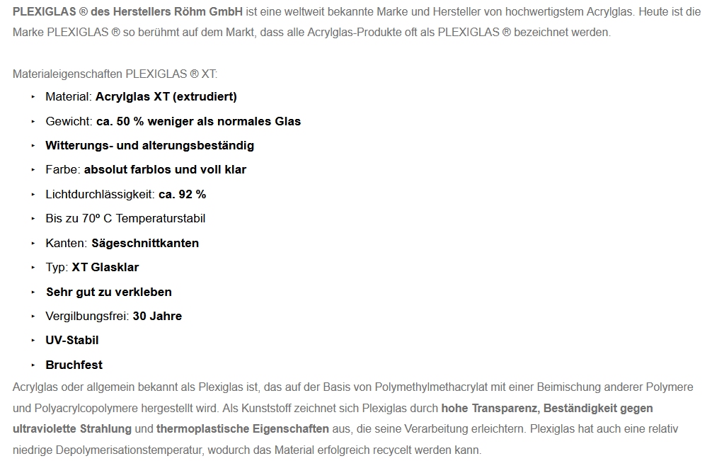

Unser "Glas" ist aus dieser Quelle, siehe Angaben. Das ist nicht
original sondern wurde nachträglich angeschafft um bei schlechtem Wetter
nicht durch die verschrumpelte Folie schauen zu müssen.

von Udo S. (urschmitt)
Hat die Scheibe dann dauerhaft Spannung oder sitzt sie dann
spannungsfrei? Das würde den Riß quer vielleicht erklären
In dem Bild sieht es allerdings aus, als wäre die Scheibe spannungsfrei
montiert.

von Thomas E. (tmomas)
IIRC hat Plexiglas XT (extrudiert) Eigenspannungen durch den
Extrusionsprozess.
Plexiglas GS (gegossen) hat weniger / keine Eigenspannungen.

Plexiglas gibt es als XT (extrudiert) und GS (gegossen). Das XT ist
rissempfindlicher und hat höhere Eigenspannung, Könnte ein Grund für den
Riss sein. Insofern es das billigere XT war.

Sehe ich das richtig, dass deine Scheibe an der Persenning befestigt ist
(Reißverschlüsse rechts und links)? Geklebt, genäht oder beides?
