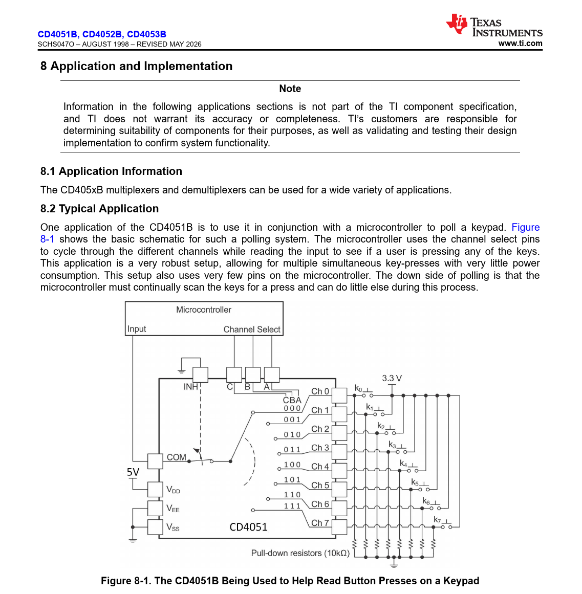

von Εrnst B. (ernst)
H. H. schrieb:
> Man braucht also keine Pullups.
Hätte ich auch gesagt, die Beispielschaltung aus dem TI-Datenblatt
verwendet aber lieber 8 Pulldowns statt einem (leider ohne Erklärung,
warum)
Wobei die Schaltung eh komisch ist. Warum 3.3V an den Tastern? Vmtl.
weil der µC mit 3.3V laufen soll. Aber wenn der mit 3.3V läuft, kann er
die A, B, C Eingänge nicht mehr sauber ansteuern, die wollen (selbes
Datenblatt, einige Seiten zuvor) 3.5V bei 5V Vdd für High.

von Rainer W. (rawi)
Jochen schrieb:
> Auf ein Schaltbild habe ich verzichtet weil ich davon ausging,
> daß die Frage hinreichend klar ist.
Nein, ist sie nicht.
Im Datenblatt wird explizit zwischen "Binary Control Inputs" und
"Channel IN/OUT" unterschieden (ST). Es wäre wirklich ein Leichtes
gewesen, sich klar auszudrücken. Mit einem Schaltplan würden solche
sprachlichen Uneindeutigkeiten nicht entstehen. Reine Eingänge sind A,B
und C. Das, was du wohl als "4051-Eingänge" bezeichnest, wird erst in
deiner Schaltung zu Eingängen. Vom Chip her ist die Richtung nicht
festgelegt.

Die Forderung nach definierten Logikpegeln bei CMOS entsteht daraus,
dass sonst beide Transistoren der Komplementärstufe anfangen können zu
leiten, so dass ein unerwünschter Querstrom fließt, der die
Stromaufnahme hoch treibt.
Bei Transmission Gates gibt es diese Querstromproblematik überhaupt
nicht. Außerdem vertragen die als Analogschalter jeden Pegel innerhalb
der Versorgungsspannung. Ein Pull-Up dient ausschließlich dafür, der
nachfolgenden Schaltung, also dem uC oder was auch immer hier an COM
hängt, wohldefinierte Logikpegel zur Verfügung zu stellen (und da reicht
einer am Eingang des uC).
Unzulässig hohe Potentiale an den Channel I/Os des 4051 werden durch die
Schutzdioden verhindert und statische Potentiale offener Channel
I/O-Pins fließen in dem Moment ab, wo der MUX den auf COM durchschaltet.

Die Widerstände 10 kΩ im Post von 19.06.2026 17:55 sind aber nicht wegen
dem 4051, sondern weil der µC am Input definierten H/L-Pegel braucht.
10 kΩ nach dem 4051 liefert vielleicht keinen ausreichend niedrigen
H-Pegel, wenn der Schalter betätigt ist.
Ein gemeinsamer, hochohmiger Widerstand nach dem 4051 könnte Probleme
bereiten, wenn man schnell abtastet.
Zudem lässt man über mechanische Schalter gerne einen Mindeststrom
fließen, hier 330 µA.
Jeder Entwickler muss halt alle Aspekte berücksichtigen, die für seinen
Anwendungsfall relevant sind.
Bernhard

Εrnst B. schrieb:

von Christoph S. (155christo)
Jochen schrieb:
> Muss nun an JEDEM EINGANG ein PullUp liegen?
> Oder reicht EIN PullUp am Ausgang?
Das kommt auf die Größe des Pullup und auf deine Auswertung der
Kanalabfrage an.
Die Schalter am Eingang werden den Ausgang mit PullUp nicht vollständig
auf Masseniveau ziehen können, da die 4051 einen recht hohen
Durchgangswiderstand haben. Bei 5V Versorgung lt Datenblatt v Texas ca
450 Ohm bis 1050 Ohm. (S.6)
Bei 10k PullUp und 1K Innenwiderstand zieht der Schalter den Ausgang auf
ca 0,455 Volt bei 5 Volt Versorgung. Wenn Dir das reicht?
