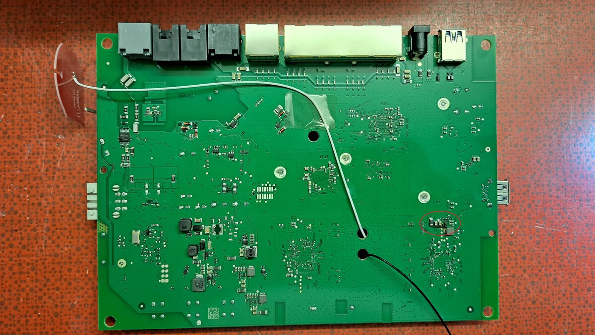

ich habe von einem Bekannten eine Fritzbox 7590 bekommen, die angeblich
seit er aus dem Urlaub zurückgekommen sei nicht mehr funktioniert - er
vermutet einen Blitzschaden. Ich habe mir das Gerät mal angesehen und
bin der Meinung, dass es zumindest mal gut gegrillt wurde ;-) siehe
Bilder.
Frage: Kann man da noch was reparieren oder ist das doch ein Fall für
den E-Schrott? Ich selbst bin da definitiv raus - aber wenn es einen
ambitionierten Bastler unter euch gibt, der meinem Bekannten helfen
könnte, würde der sich sicher erkenntlich zeigen :-)
Danke und viele Grüße
Frank

von Peter K. (chips)
die ist ja schon richtig abgeraucht, da ist sicher schon ein Schluss 12V
gg. GND durch verschmortes Expoy entstanden;
lässt sich mit einigem Aufwand wieder richten - ist aber unrentabel

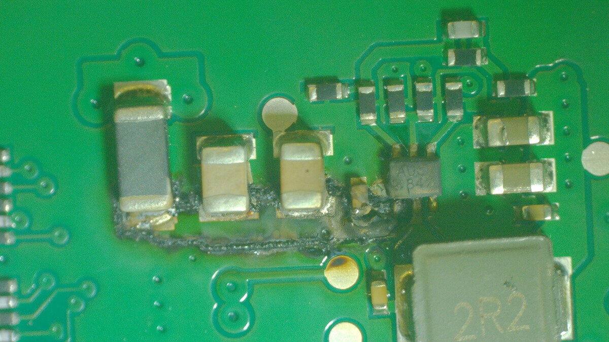

Warum sieht das nicht nach Blitzschaden aus, ich finde es sieht sehr
eindeutig danach aus, wenn ich mir den überschlag um die komplette
leiterbahn ansehe.
Es geht gar nicht eindeutiger, finde ich
von H. H. (hhinz)
> sehr
> leiterbahn ansehe
Der Blitz bräuchte auch einen Weg dorthin, und den würde man im Bereich
der relevanten Buchsen deutlich sehen.
von Max (maximilian_az)
Wie kann aber sonst den Überschlag an der Stelle erklären?
Das Netzteil sit nicht stark genug um die Leiterbahn aufzuheizen
geschweige denn überzuschlagen
von Harald K. (kirnbichler)
Das ist kein Überschlag. Das ist einfach nur durch deftig hohen Strom
sehr warm geworden.
> sehr warm geworden.
sehe ich nicht so, die Quelle der Überhitzung ist Pin1 des ICs,
thermisch schwach angebunden; die falsche Ansteuerung und Überlastung
des HS-Fets im Fehlerfall heizt über den Vin-Pin (12V) des ICs die
Leiterbahn bis zum Glühen auf, es schmort das LP-Material am Pin und das
breitet sich über die ganze Leiterbahn aus, wo die an den Grenzen zu GND
niederohmig wird und sich die Überhitzung/das Schmoren weiter
ausbreitet; das Netzteil treibt weiter bis ca. 3A, bis der
Schmor-"Widerstand" langsam so gering wird, dass das Netzteil in hiccup
geht;
also die Überhitzung entsteht über das IC und nicht über den Strom der
12V-Leitung - der wäre wirklich zu gering dafür, das Aussehen der
Leiterbahn spricht auch dagegen (die müsste gleichmäßiger ausgeglüht
aussehen)
weiterhin müsste der hohe Strom auch über die SMD-Drossel gehen, die
würde als erstes durchgehen bzw. man müsste der den hohen Strom ansehen
von H. H. (hhinz)

von Mike J. (linuxmint_user)
> ausbreitet;
Das Bild was sich ergibt wenn da über den Pin1 ein hoher Strom fließt
ist aber ein anderes. Nur weil der Pin1 des IC heiß geworden ist,
erklärt das nicht die schwarzen Rückstände zwischen GND und +12V. Ich
habe ja schon viele defekte Platinen gesehen, aber dieses ist
merkwürdig.
Man sieht diese schwarzen Brandflecke ja auch in den Bereichen die weit
von dem Pin1 entfernt sind, die grüne Leiterplatte ist dort auch schön
grün.
Meine Vermutung wäre eine hohe Spannung die sich da lang gefressen hat
oder eine niedrige Spannung, dafür aber genug Strom und irgend ein
Medium wie Wasser über dem Bereich.
nochmals: die Ursache ist nicht zu hoher Strom, sondern die lokale
Überhitzung des HS-Fets, die kommt über Pin1 auf die LP
