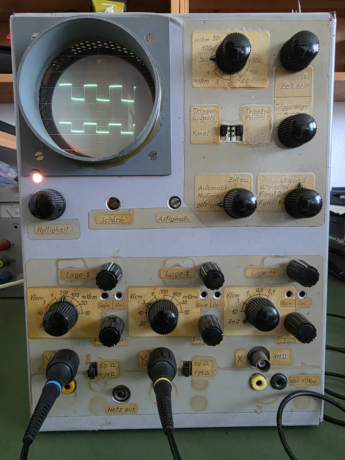

Verschenke dieses Selbstbau-Oszilloskop in Röhrentechnik.
Scheint funktionsfähige zu sein, keine Unterlagen vorhanden.
Versand gegen aufgerundetes Porto möglich.
Ansonsten Selbstabholer im Raum 89185.
Nichtraucher

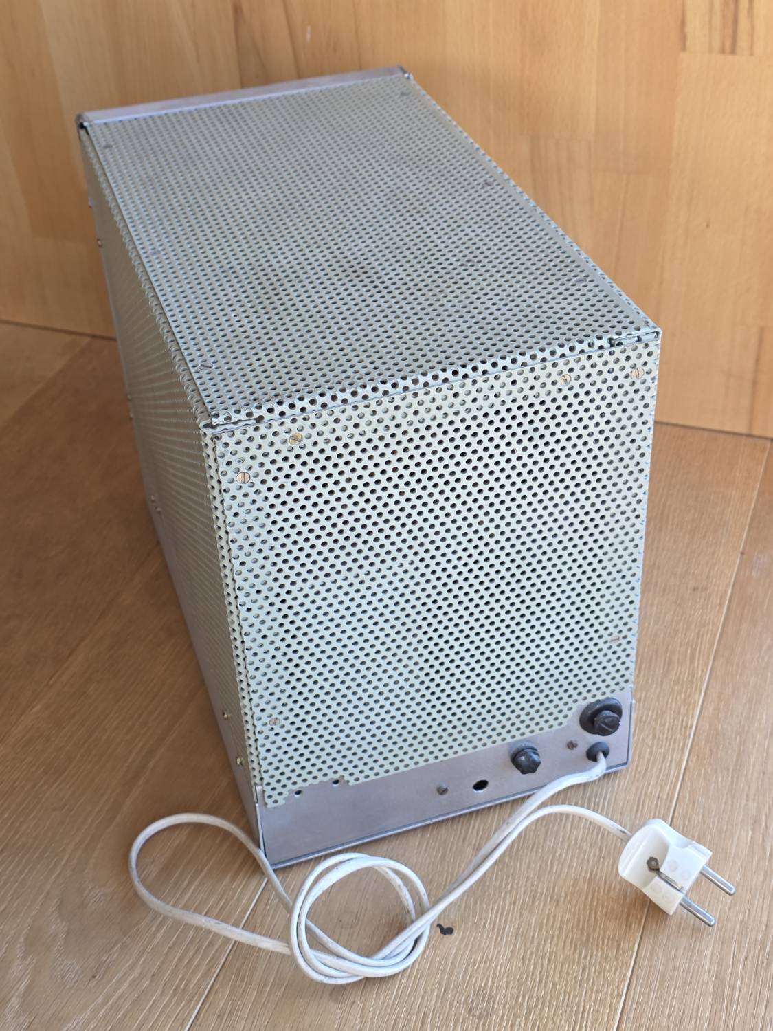

von Martin (hiru)
Damit hast Du gute Chancen, den Darwin Award zu erhalten: Das Teil
besitzt ein Metall-Gehäuse und ein zweiadriges Netzkabel, was darauf hin
deutet, dass Du es noch nicht einmal verschenken darfst.
von Sepp H. (seppl1)
Danke für den Hinweis, hatte es mit einem Trenntrafo getestet.
Ja, das Gehäuse muss an den Schutzleiter, das Netzkabel muss also
getauscht werden.

von Gerhard O. (gerhard_)
Moin,
Auch wenn man die restliche Verdrahtung nicht anschauen kann, ist es
nostalgisch schön, einmal wieder einen Deutschen Aufbau mit Deutschen
Komponenten zu sehen. War das ein Gesellenstück?
Sieht ohnehin sehr ordentlich aufgebaut aus. Die Erdung de Gehäuses
lässt sich ja leicht nachrüsten - ist doch wirklich kein Thema.
In meiner Jugend baute ich auch ähnlich und machte mir nie Gedanken
bezüglich dem Einhalten der Vorschriften. Jugendlicher Leichtsinn war
das damals. Mir läuft es heute noch halt übern Rücken;-) Heute denkt man
anders.

von Roland E. (roland0815)
Holger R. schrieb:
> Das Thema hatten wir schon einmal.
> Nicht alle Scope sind geerdet.
> HolgerR
Darum geht es an der Stelle nicht, es geht darum, dass durch ein
gelöstes Kabel im Inneren das komplette Gehäuse böse und damit die
gefährliche innere Spannung außen berührbar werden kann.

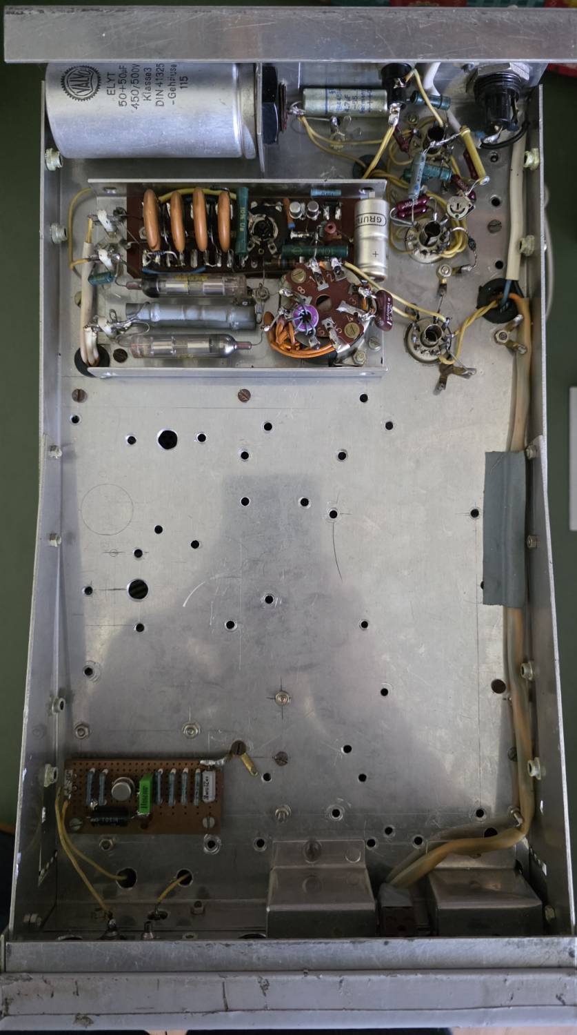

von Hans F. (spartrafo)
Ein Blick unter die Haube (1-2 Fotos) wäre schon ganz cool/hilfreich,
schon rein aus Neugierde.
Nick schrieb:
> Wer mit einem Scope potentialfrei arbeiten will/muss, ...
Noch so ein Spezi, der nicht kapiert hat, oder kapieren will, wo hier
die Gefahr liegt.
Der OP hat es ja schon geschrieben, dass ein dreipoliges Kabel dran
gehört.
Natürlich muss man dann noch einmal prüfen, ob das Skope dann noch
potentialfrei arbeitet, wenn das Gehäuse geerdet wird. Aktuell dürfe es
das tun.

von Marcel V. (mavin)
Sepp H. schrieb:
> Erledigt
Was genau heißt "Erledigt"? Hast du das schöne selbstgebaute Oszilloskop
jetzt an den Marsufanten verschenkt, oder behältst du es aus
sentimentalen Gründen jetzt doch lieber selbst?
Interessant ist auch das passend abgesägte aufgeklebte Stahlrohr vor der
Bildröhre. Man sieht sogar noch den Sägeschnitt durch die graue
Grundierung schimmern!
An dem Rechtecksignal erkennt man auch, dass der Elektronenstrahl leicht
nach rechts unten verläuft! Man kann es dadurch beheben, indem man den
Kathodenstrahlablenkmagneten auf dem Glasbildröhrenhals wieder ein paar
Grad zurückdreht. Dann ist das Problem wie von Geisterhand einfach
gelöst.

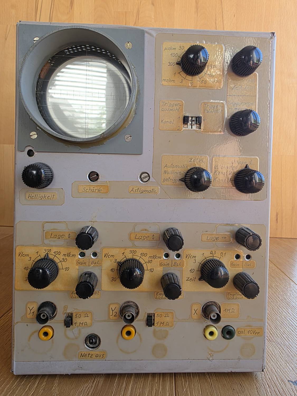

von Nick (b620ys)
Ah, das spricht der Materialwissenschaftler mit
JPEG-Zusatzzertifizierung!
Für mich ist das eher graues ABS, schnöde zusammengeklebt.
> Grad zurückdreht.
Andere drehen einfach die Röhre, ausser sie finden das Poti für die
"trace rotation".
von Johannes F. (jofe)
Gab es das schon zur Entstehungszeit dieses Gerätes?
Auf ca. 5 Uhr meine ich etwas zu erkennen, was eine Schweißnaht sein
könnte.
von H. H. (hhinz)
Johannes F. schrieb:
Gab es schon, aber es handelt sich bestimmt um PVC.
> könnte.
Da wird beim Schnitt der letzte Rest gebrochen sein.
Das kann natürlich auch sein.
> "trace rotation".
Die Einstellung "Trace Rotation" (TR), zu Deutsch "Strahldrehung", meist
mit dem Schraubendreher auf der Frontplatte einstellbar gestaltet, ist
auf diesem Oszilloskop nicht vorhanden!
Stattdessen befinden sich direkt unter der Bildröhre zwei andere
Einstellmöglichkeiten, nämlich Schärfe und Astigmatismus, wobei ich der
Meinung bin, dass das beides das Gleiche ist! Es kann also sein, dass
einer dieser beiden Einsteller einfach nur falsch von Hand beschriftet
wurde und in Wirklichkeit die Strahldrehung damit gemeint ist.
von Hans-Joachim S. (haenschen2)
> gelöst.
Es gibt ja verschiedene Möglichkeiten, warum der Strahl nach rechts
absinkt.
a. Die Röhre ist nicht gerade zum Raster justiert.
b. Die Röhre hat keine MU-Metallabschirmung und fängt sich magn.
Fremdfeld ein - Stahlgehäuse könnte ein kleines Gleichfeld aufgebaut
haben.
c. Was verstehst du unter einem Kathodenstrahlablenkmagneten ? Der
Kathodenstrahl wird von Ablenkplattenpaaren abgelenkt.
Wenn das Poti für die "Trace Rotation" nicht da ist, ist es ja
vielleicht innen oder es ist eine sehr alte Röhre - da gab es die Spule
für die Strahldrehung nicht.
Der Unterschied zwischen Schärfe(Fokus)-einsteller und
Astigmatismuseinsteller ist ganz eindeutig: Mit dem Focuseinsteller wird
der Strahl scharf -also nicht verwaschen eingestellt. Mit dem
Astig-Einsteller wird die Rundheit des Strahlpunktes (z.B. bei
X/Y-Betrieb) eingestellt.
Hans

von Nick (b620ys)
ABS wurde 1948 patentiert und 1954 von Borg-Warner kommerziell auf dem
Markt eingeführt. Sagt wiki-schlau-pedia.
Im Bild imagepipe_2 seh ich einen Transistor.

Stimmt!
Astigmatismus bedeutet, dass der Kathodenstrahl eine kürzere Distanz zur
Röhrenmitte hat, als zu den äusseren Rändern der Röhre.
Ohne Korrektur wäre damit die Mitte der Röhre focussierbar scharf,
jedoch an den Rändern der Röhre unscharf.
Also hat men eine Regelung eingenbaut die die G2-Spannung mit der
Horizontalfrequenz beaufschlagt wird. Wie sehr, kann mit einem Poti
eingestellt werden.
That´s all
