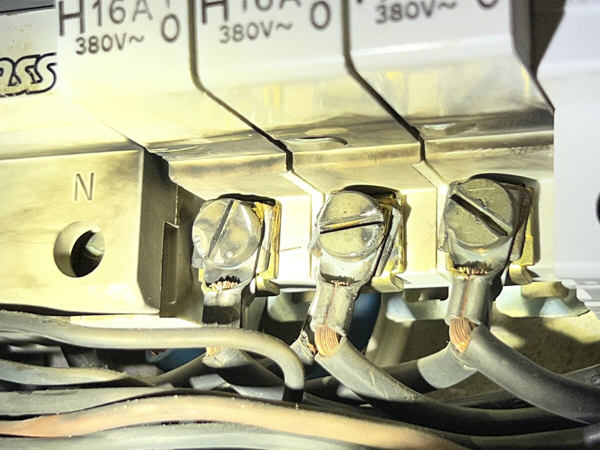

Gestern in einer älteren Hausinstallation gesehen.
Im Haus wurde hartnäckig der FI ausgelöst, aber das hatte einen ganz
anderen Grund.

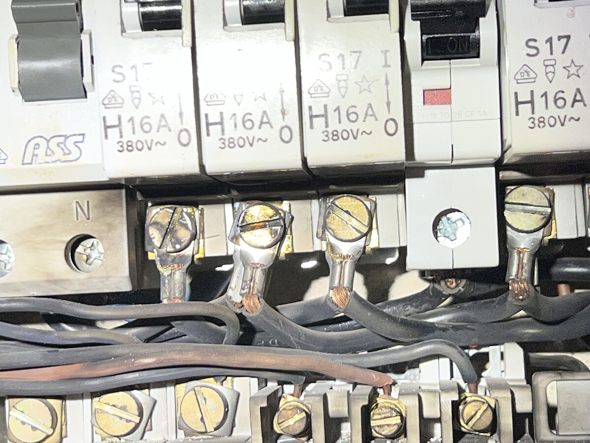

Im Hausverteiler fielen mir die seltsamen Schmauchspuren zwischen dem N
des FI und drei daneben liegenden Leitungssicherungen auf.
Außerdem zeigen die Klemmen ganz leichte Erosionsspuren, vielleicht von
einem HV-Überschlag?
Natürlich hat die Installation noch keine Gasspannungsableiter.
Es gab keine Ausfälle von Elektrogeräten im Haus.
Bin kein Elektriker, aber hier gibt’s bestimmt welche: kann das ein
Überspannungsschaden sein?
Falls ja, lassen sich Gasableiter mit überschaubaren Aufwand in eine
Anfang-70er-Jahre Installation - einen Fundamenterder konnte ich nicht
ausmachen - nachrüsten?

von Michael B. (laberkopp)
Sieht merkwürdig aus. Wasser reingelaufen ?
Ich wurde die H-Automaten gegen B tauschen.
Fragen wir doch als erstes mal, ob Du dort zur Miete wohnst.

Wenn ich mir das Schadensbild an den Schrauben ansehe, könnte man den
Eindruck bekommen. Die Überspannung muss es aufgrund des Abstandes recht
heftig gewesen sein, und dafür sind die Abbrandspuren zu gering. Da wäre
mehr kaputt gewesen. Das Einzige was ich mir vorstellen könnte, wäre so
was wie Whisker. Die werden normalerweise nicht so lang. Bei der linken
Sicherung gibt es sowas wie eine Litze. Vielleicht ist sowas der
Schlüssel zur Lösung.
von Christian M. (likeme)
sieht nach ehemaligen "Gewitter" aus. Aber eher ein Streifschuss und
kein Volltreffer.
Mobile schrieb:
> Bei der linken
wenn man sieht, wie man bisweilen daran herumdoktern muss,
bis wirklich alle Litze in einer Endhülse
oder einem Kabelschuh drin sind...?
Gepaart mit Lust/Laune und Kompetenz es Personals...
Die Kabelschuhe sitzen auch merkwürdig schief. Muss das so?

Danke für die konstruktiven Antworten. Wasser ist nicht reingelaufen,
man würde sonst Spuren an dem Verteilerschrank aus Holz (!) sehen.
Die Verteilung ist halt über 50 Jahre alt, nur der FI wurde
nachgerüstet.
Dachte auch an einen extrem kurzen Burst beim Gewitter, wir hatten in
den letzten zwei Wochen mehrere davon.
Der FI wurde durch einen Erdschluß durch ein unterirdisch verlegtes
NYM-Kabel ausgelöst. Hat dann vielleicht doch indirekt mit der Sache zu
tun.
Weiß jemand, ob ein Typ2-Überspannungsschutz in so eine Installation
passt?
Eine Hauptpotentialausgleichsschiene gibts da nicht.
Wäre eine Beauftragung an ein Fachfirma, vermutlich aber mit Totalumbau
incl zusätzlichem Erder?

Bei einem Überspannungsereignis, welches solche Schmauchspuren
hinterlässt,  ist mit Sicherheit nicht nur der FI betroffen. Da sollten
eigentlich nahezu alle Elektrogeräte im Haus kaputt sein.
Ich könnte mir, wenn das nicht der Fall ist, vorstellen, dass eine der
Anschlussschrauben lose war und beim Kabelereignis an dieser Schraube
ein großer Funke entstanden ist welcher eine Plasmawolke abgab. Diese
leitfähige Wolke lies dann die anderen Phasen ebenfalls durchzünden.

Könnte mir ein anderes Szenario vorstellen: die Überspannung durch ein
Blitzeinschlag in der näheren Umgebung wurde durch das zu schwach
isolierte Kabel zur Garage in die Erde abgeleitet. Mit etwas Glück wurde
alle Phasen incl N angehoben und so gabs keine Gerätedefekte.
Am defekten, abgeklemmten Erdkabel konnte ich einige kOhm sowohl von P
als auch N gegenüber Haus-PE messen.

Ist das evtl. einfach nur Dreck der sich genau hinter der jetzt
demontierten Abdeckung angesammelt hat?
Ich habe schon öfter schwarz-graue Ablagerungen in Sicherungskästen
gesehen die nichts mit Kurzschluss zu tun hatten
Hast Du mal die Abdeckung von innen angesehen?
von Marek N. (db1bmn)
Ich würde sagen: Ganz normale Versiffung durch Wärme, Staub und
Nikotin/Teer.
So sah es bis vor 25 Jahren noch in jedem Fernseher aus.

Das schwarze könnte Dreck sein. Seltsam aber die kleinen metallisch
glänzenden Bereiche an Klemmen und Schraubenköpfen der
Leitungssicherungen. Der linke Kabelschuh sieht am Rand wie frisch
angebruzelt aus. Kommt auf den Fotos nicht besonders gut raus.
Ab leider nicht auf Ablagerungen an der Innenseite der Abdeckung
geachtet. Sonst machte die Anlage einen sehr sauberen Eindruck.

Ich tippe mal auf abgerutschten Schraubendreher bei den linken
Sicherungsautomaten.

Also das ist ja im Nachhinein immer schwer zu sagen, aber ich glaube am
ehesten die Theorie des abgerutschten Schraubendrehers oder durch einen
Feindraht. Links unten an dem LS scheint auch der Kunststoff in
Mitleidenschaft gezogen zu sein. Kann es sein, dass vor dir schon jemand
das Problem mit dem FI lösen wollte?

Die Automaten heissen auch H wie Hausbrand, sie haben eine schlechte
Auslösecharakteristik.

Also ich erkenne dort keinen Schaden. Die üblichen Ablagerungen und
höchstens ein Überschlag zwischen L1 und L2 aber das muss nicht durch
ein Gewitter passiert sein. Wahrscheinlicher doch eher ein unbedachter
Handgriff.
Man müsste sich an den Schrauben ansehen, ob dort Material abgetragen
wurde. Das sieht man auf dem Photo nicht. Und selbst das wäre keine
Garantie, so verhauen wie die Schrauben aussehen.
Ich würde wieder nen Deckel draufmachen und gut sein lassen, wenn das
Thema mit dem RCD schon geklärt ist. Zumal Du implizierst, dass es nicht
Dein Haus ist.

Ansonsten gebe ich euch Recht, da ist kein richtiger Schaden im
Verteiler, nur alles veraltet und mit heutigen Standards nicht mehr
konform.
Spreche mal mit der Besitzerin oder deren Erben ob sie nicht eine Firma
beauftragen wollen.

Man sollte die Klemmen festziehen...
Ist ja schon eine Uraltinstallation...

Vielleicht ist auch jemand mit einem falsch eingestellten Multimeter (A
statt V) rangegangen.
> beauftragen wollen.
Warum? Die Installation ist in Ordnung. Das beweisen die letzten 40
Jahre. Rechnerisch hat die Anlage noch 20 Jahre bis zum EOL. Warum
sollte man da jetzt anfangen, wild herumzudoktoren, wenn es keinen
Anlass gibt?
Es hat schon seinen Grund, warum jeder vernüftige Elektriker sagt:
Solange es keine Probleme macht, lass es, wie es ist.
Ja, Klemmen nachziehen könnte man als 15-minütige Wartungsarbeit
betrachten, aber mehr auch nicht.

Wenn die Schrauben fest sind würd ich es auch so lassen. Auch wenn Kabel
alt sind würde ich die nur neu machen wenn es Probleme damit gibt. Wenn
die fest in der Wand liegen und keiner dran rum fummelt bröselt daran ja
auch nichts ab.
von Martin S. (sirnails)
> auch nichts ab.
Problem ist eher, dass alterndes PVC schrumpft, Risse bekommt und
überschläge durch die Risse passieren können.
Wie gesagt: In einem Raum waren Teermantelleitungen, die auseinander
gefallen sind, sobald man sie angefasst hat, einen Raum weiter sind die
Kabel wie neu. Gleiches Baujahr, gleiches Kabel.
von Wulf D. (holler)
Vielleicht ist so etwas bei dem beschädigtem Erdkabel passiert. Wie
gesagt, konnte dort beim komplett abgeklemmten Kabel mit dem Multimeter
einige kOhm von L & N gegen Erde messen. Sowohl gegen den Haus-PE (wie
auch immer der verdrahtet war), als auch gegen einen in die Erde
getriebenen Metallanker.
Wäre interessant das Kabel auszubuddeln. Wird aber so schnell nicht
passieren.
Jetzt liegt da übergangsweise eine Gummikabel-Verlängerung zur
Drainagepumpe.
Auch die komplette Überholung der Elektrik ist mittelfristig aus
Kostengründen unrealistisch. Damit erübrigt sich auch ein aktueller
Typ2-Überspannungsschutz.
Das defekte Erdkabel muss natürlich zeitnah gegen ein geeignetes
getauscht werden. Bei den trägen Sicherungen ist man sich hier nicht
einig.
Mal schauen was ein Satz B16-Markenware kostet.
