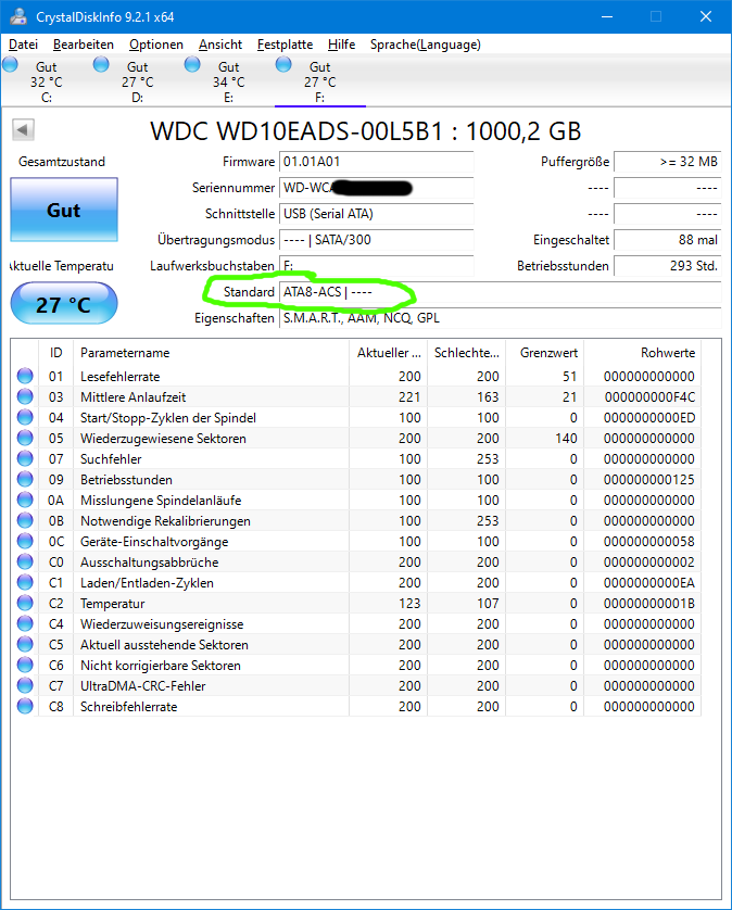

Die HD hängt per USB-Adapter am PC.
Mit welchen Programm könnte ich die SMART-Werte auslesen?

von Irgend W. (Firma: egal) (irgendwer)
Nimm "Crystal Disk Info", ist open source und braucht nicht installiert
zu werden.

Bei HDDs auf "reallocated sectors" achten: Wenn der Wert größer als 0
ist, würde ich ihr keine wichtigen Daten mehr anvertrauen.
Mit vielen USB-Adaptern kommt man an die SMART-Werte heran, mit manchen
aber nicht. Wenn CrystalDiskInfo nichts anzeigt, dann normalerweise auch
kein anderes Programm. Dann müsste man die HDD, sofern möglich,
anderweitig anschließen.

Die funktionieren aber nur, wenn der USB-SATA-Adapter mitspielt. Nicht
jeder gibt Zugriff auf diese Informationen.

Es gibt effektiv zwei Varianten von USB-SATA-Adaptern. Die einen sind
simple "USB Mass Storage Devices", die können nur Block-Lese- und
Schreibzugriffe auf die Platte durchreichen, mehr nicht.
Die anderen verwenden ein Protokoll namens UASP (USB Attached SCSI
Protocol), damit können auch Steuerkommandos an die Platte geschickt
werden.

von Ob S. (Firma: 1984now) (observer)
> werden.
Das stimmt so nicht. Ist zumindest viel zu stark vereinfacht.
Auch MSD bietet die Möglichkeit, diverse Kommandos jedenseits der
einfachen Blockread/-write zu transportieren. Inwiefern die konkrete
Bridge das aber implementiert ist eine ganz andere Geschichte. Denn viel
von diesem Zeug ist optional.
Ich habe jedenfalls eine ganze Menge verschiedene USB-Platten und
Gehäuse, kein einziges dieser Teile spricht UASP, alle nur MSD. Trotzdem
kann CrystalDiskInfo von ausnahmslos ALLEN z.B. die S.M.A.R.T-Daten
auslesen. Als Beispiel hänge ich mal den entpsrechenden Screenshot des
ältesten und kleinsten Exemplars aus dem Bestand an. Freundlicherweise
erklärt CDI sogar gleich mit, wie genau es an die Infos gelangt. Ich
habe mir die Freiheit genommen, das für dich grün hervorzuheben.
300h und 88 Starts mit 1TB, lol.
Bist ein Witzbold, was?
Wieso? Die dient halt nur für Backups. Ist Teil eines dreiteiligen
Backup-Sets, kommt also einmal alle drei Wochen zum Einsatz und muss
dann i.d.R. auch nicht allzu viel schreiben, weil es sich um
inkrementelle Backups handelt.
Das passt schon in etwa. 88 * 3 = 254 Wochen, also ca. 5 Jahre. Naja,
ist doch schon etwas älter, offensichtlich habe ich nicht wirklich
konsequent jede Woche Backup gemacht...

> Wert 0, mit Ausnahme einer privat gekauften.
Die zeigen dir den Wert 0. Intern weißt du nicht wie viele fehlerhafte
oder auch nur grenzwertige Sektoren schon in der Fabrik ›weggemappt‹
worden sind.
Früher stand eine badblocks Liste auf dem Laufwerk, welche man dann
eingeben konnte bevor ein Dateisystem angelegt wurde.
Jetzt kümmert sich der interne Controller darum, immer alles linear
durchnummeriert zur Verfügung zu halten und zeigen.
Und die ›spare‹ Sektoren stehen dann für den normalen Betrieb über die
Lebenszeit zur Verfügung.
Wenn mal ein remap stattgefunden hat, kann man das bei einem linearen
Lesen  der Platte sogar akkustisch wahrnehmen.
Step…Step…Step…Step…Step…SEEK…SEEK…Step…Step…Step…Step.
von Stefan R. (stefan_r_bs)
Norbert schrieb:
> Die zeigen dir den Wert 0. Intern weißt du nicht wie viele Sektoren
> schon in der Fabrik ›weggemappt‹ worden sind.
hmmm, dass wir nicht aneinander vorbeireden:
Mir geht es einfach um den Wert "reallocated sectors count". Mit "ja,
wirklich" meine ich: ja, der Wert ist bei meinen Platten 0, bleibt 0,
und anderenfalls werte ich es als ernstes Alarmsignal. Wie viele
schlechte Sektoren die Fabrik im Zuge der Herstellung toleriert, die
nicht in "reallocated sectors count" angezeigt werden, war gar nicht
mein Thema.
von Norbert (der_norbert)
Stefan R. schrieb:
> Wie viele
> mein Thema.
Ahh OK. Da reden wir also über das Gleiche, nur aus unterschiedlichen
Blickwinkeln.
SMART ID 5 ist tatsächlich nur sehr selten != 0.
Habe selbst nur eine wirklich alte Platte mit einem solchen Eintrag.
von Thomas S. (Firma: Chipwerkstatt) (tom_63)
Stefan R. schrieb:
> ja, wirklich. Alle neuen Platten, die mir untergekommen sind, hatten den
> Wert 0, mit Ausnahme einer privat gekauften. Die kam mit 8 und blieb
> auch so
Immer wichtig. Welcher Wert? - Crystal.. zeigt Dir nicht NUR einen Wert.
Der Wert 05 und C4 im Verbund zeigen Dir ob die Platte immer mal
tauscht. Schwebende Sektoren gehen NUR nach kompletter Löschung weg
(meist).
Nemopuk schrieb:
> Wer lesen kann, ist klar im Vorteil. Ich wiederhole es nicht.
Ich kann lesen. Schon ne gnze Zeit. Aber jemand hat hier eingeflösstt,
dass wenn die Werte nicht ALLE auf null sind ist die Platte platt. So
ein Irrwitz.
Die Platte hat noch nicht mal ein Problem wenn bei Lesefehlerrate ein
Wert von 10000 (dez.) und mehr steht. Noch nicht mal dann, wenn hier
unter aktueller Wert, oder schlechtester Wert auf 1 gefallen ist. Es
kann auch was anderes sein, als die HDD. Kabel, Stecker (wackelt), ect.
Der Wert sollte dann mit den Hesrtellertool und einem 'kompletten' lesen
wieder steigen. Schlechtester bleibt dann aber trotzdem auf 1. Das ist
nicht kritisch.

von Peter M. (r2d3)
Hallo Stefan R.,
ja, genau. Anderweitig bedeutet konkret, Anschluss an einen
Festplattenanschluss (PATA oder SATA), der direkt vom Chipsatz des
Mainboards betrieben wird.
Manche Mainboards verfügen über Zusatzchips zum Anschluss von
Festplatten. Deren Anschlüsse sind NICHT gemeint.

Hinterher ein SMART-Programm nach Wahl laufen zu lassen (z.B. CDI) ist
schon sinnvoll, aber das muss man auch lesen können. Wobei man sich auf
den Ampelanzeiger auch schon verlassen kann.

> unpartitionierte Teile.
Ja, aber nur lesend, und Pending Blocks ändern sich dabei nicht.
Ich habe letztens zig HDDs geprüft, alle mit Kitfox (WD) bzw. Seatools
(Seagate) und alle immer:
- Vollständiger Datenträgertest
- Erweiterter Geräteselbsttest
- Volltändig überschreiben
(WD) bzw.
- Langer Selbsttest
- Alles reparieren - Lang
- Einfaches überschreiben
- Langer allgemeiner Test
(Seagate)
und hinterher ein h2testw mit exFAT.
Bei vielen (alten) Laufwerken sind erst bei h2testw Fehler hochgekommen,
teilweise dort, teilweise im CDI, und manche LW brauchten diese Kur dann
nochmal um wieder "gut" zu sein, manche hatten danach auch etliche
pendings oder gar reallocateds und liegen jetzt beim recycler.
Einige sind aber auch wieder auf pendings 0 und reallo 0 zurückgegangen,
der Schreibtest hat's gebracht.
Die, die schon bei den Selbsttest Böcke hatten, ließen sich teilweise
nicht mal formatieren, d.h. wenn es da klemmt ist Schrott, aber wenn es
da nicht klemmt ist es eben nicht kein Schrott....
