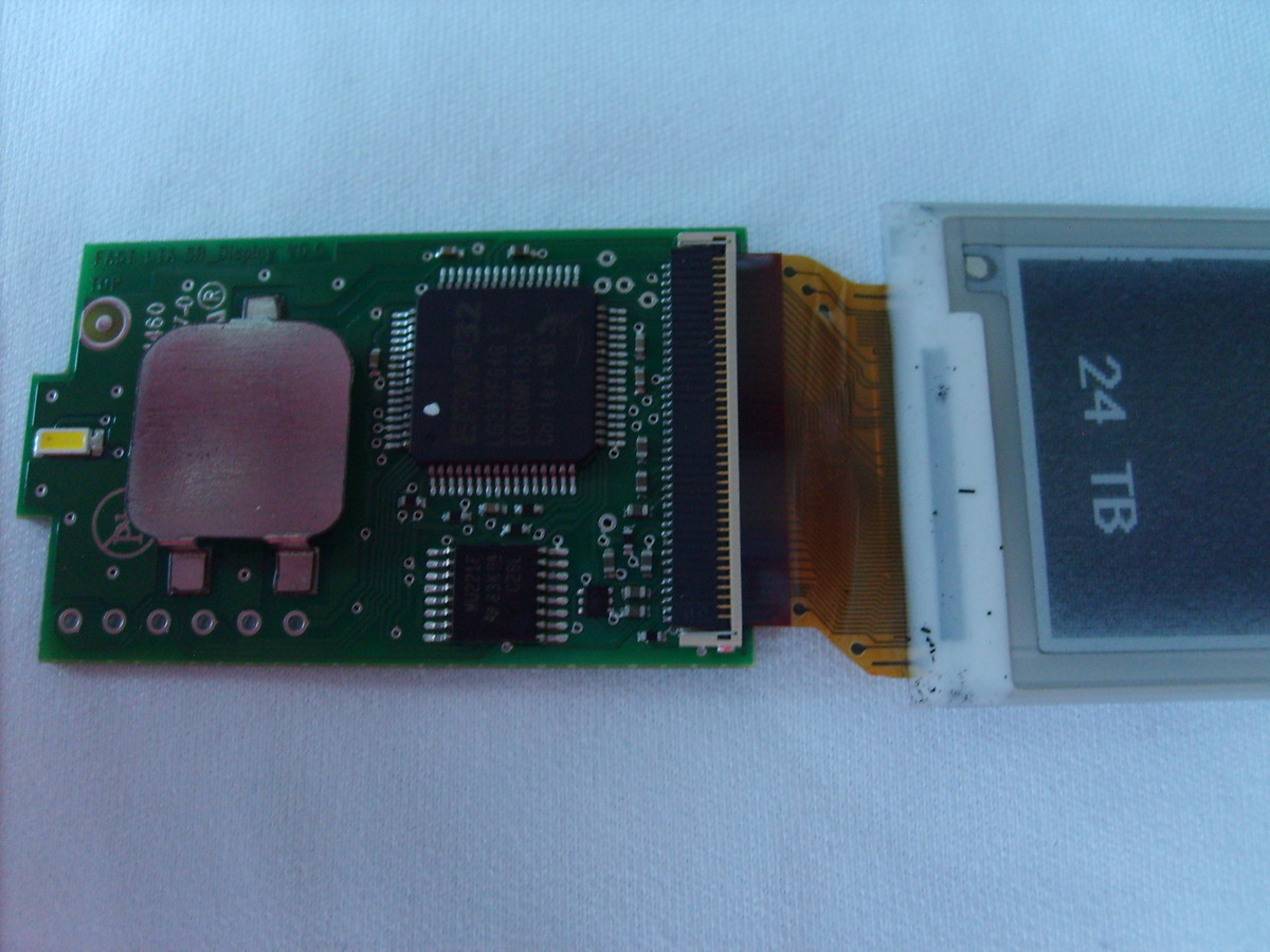

Auf dieser (E-Paper?) Displayplatine hat das große quadratische IC die
Bezeichnung:
EFM 32
LG232F64G E
E006MR 1833
Cortex M3
Ist das ein µC oder Displaykontroller? Google findet dazu nichts.
das darunter:
MU221E
83K G4
C28L
Scheint sich um ein RS232-Pegelwandler zu handeln.
Der kleine 6-Beiner daneben hat die Aufschrift "Asked"
Das Display scheint ein solches zu sein:
https://www.google.com/search?q=a1360020-00&oq=a1360020-00&gs_lcrp=EgZjaHJvbWUyBggAEEUYOdIBCjI4MDg2ajBqMTWoAgiwAgE&sourceid=chrome&ie=UTF-8#sv=CAMSZxowKg5xcTVCeWpCU3VYdGpUTTIOcXE1QnlqQlN1WHRqVE06DlFqNDM2VVhlZVFsSUFNIAQqLwobXzZHczdhdi1hSF9pSHhjOFA5c19OLVF3XzcxEg5xcTVCeWpCU3VYdGpUTRgAMAEYByDRjPKkDEoIEAEYASABKAE
Zuleitung zur Platine ist ein 8pol Flexkabel.
(Nebenbei: wie kann man diese Flexkabel zerstörungsfrei lösen?)
Besteht eine Chance, das Display in Betrieb zu nehmen?

EFM32LG232F64 von Silicon Labs
von Julian L. (rommudoh)
Es ist ein ARM Cortex-M3 Mikrocontroller, der hier als Displaycontroller
Anwendung findet.
Was steht denn auf der Platine? Danach solltest du suchen. Eventuell
dienen die Pins unten links zur Ansteuerung.
von Peter N. (alv)
> Anwendung findet.
Dann ist die Frage, was steckt da an Software drin...
Die Platine ist vermutlich kundenspezifisch.
"FAST LTA SB_Display" deutet auf Silent Brick NAS hin, aus einem solchen
Einschub stammt das Display.
Unter dem Blech (kapazitiver Taster) steht noch:
FP (Logo)
E204460
D1 94V-0
Die Lötaugen führen zum µC.
4 weitere Lötaugen auf der Rückseite der Platine sind mit einem 8poligen
Flexprint-Anschluß verbunden, über den diese Platine versorgt und
angesteuert wird.
von Peter N. (alv)
Nachtrag:
Auf den 4 Lötaugen liegt Betriebsspannung (wieviel? 3,3V oder 5V?) und
RS232, ebenso am Flexprint. Das Flexprint hat somit noch 3 unzugeordnete
Leitungen.

Du hast schon herausgefunden, was für ein Display es ist und du weisst,
was für ein Mikrocontroller auf dem Board ist.
Wozu interessiert dich die Software im Mikrocontroller?
Das ist kein exotischer Cortex-M3, da gibt es Datenblatt, Compiler,
Libraries etc. dazu.
Du brauchst also noch das Datenblatt vom Display und dann wird das
Display ziemlich fix was anzeigen mit eigener Software auf dem
Mikrocontroller.

von Peter N. (alv)
Das ist das andere Ende des Flexkabels.
Auf dem Quadrat-IC steht:
A730
T2313A
MUDB (Unterstrich unter dem B)
A9986B
Auf den 6-Beinern steht 329r
von Kai B. (kaib) Benutzerseite
Ein bisschen mehr Mühe kann man sich bei den Bilder schon geben. Ist ja
jetzt echt nicht mehr Analog auf Film. Vernünftiges Licht (Sonne) hilf
da schon sehr viel.
T2313A = ATTINY2313A
Keine 10 Sekunden Google Suche.
Und wenn du schon den vermutlichen Ursprung des Displays gefunden hast
kann man da in den Unterlagen ggf. auch das Pining und eventuell auch
noch ein Datenblatt finden.
Display Hersteller vermutlich damals Pervasive Displays
