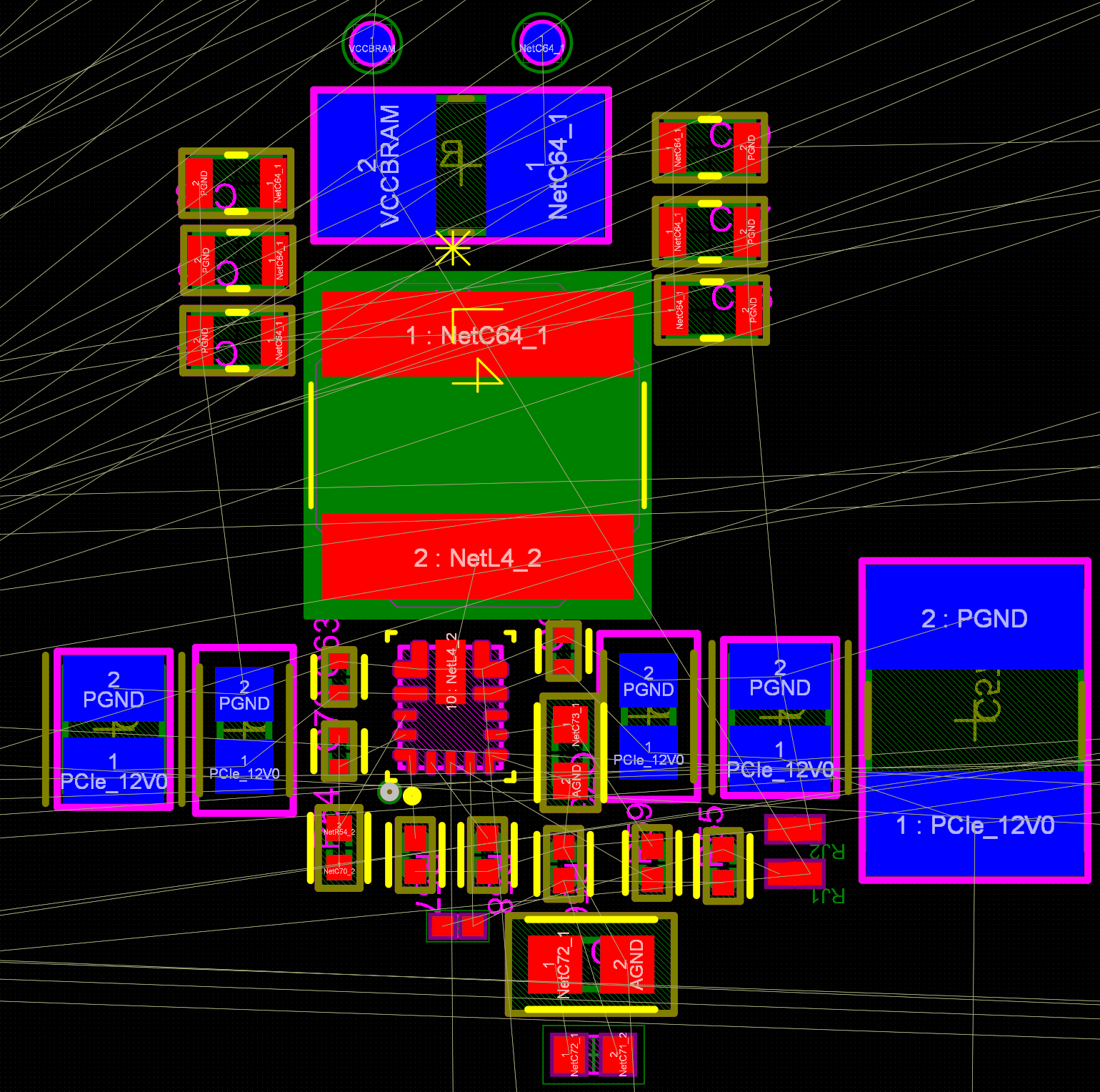

Danke erst einmal für eure Antworten. Anbei der erste Versuch einer groben Positionierung basierend auf den Design Vorschlag des DC-DC-Wandlers (TPS543820RPYR). Ich weiß das die Vias noch fehlen. Die Bauteile auf Bottom sind Kondensatoren. Der von der Bauform sehr große 100uF wird wohl gegen 2x47uF ersetzt werden. Ich würde die gerne näher an den DC-DC Wandler rücken. Es sei auch gesagt das für den Prototyp extra Kondensatoren als "non fitted" sowie ein Messwiderstand vorgesehen sind. Da könnte man auch noch Platz sparen.
Bei diesen PWM-Controllern mit geringer EMV sollst du, wie im Datenblatt Seite 35 gezeigt, das IC, Eingangskondensatoren, Bootstrapkondensator, Spule und Ausgangskondensatoren unbedingt auf eine gleiche Seite packen. Der Spannungsteiler für die Ausgangsspannung kann auf die andere Seite. Der Strommesswiderstand ist ja hinter dem Ausgangskondensator (bzw. Kondensatoren), also auf einem geglätteten Potential und kann daher auch über Vias angebunden werden. Wie viele Kupferlagen hast du zur Verfügung? Vier, oder mehr? Könntest du denn nicht diese Schaltung einseitig routen (auch, wie Datenblatt Seite 35, dann eine Kopie auf die Unterseite Spiegeln und wegen den Vias etwas von einander verschieben? Der TPS wird je nach Ausgangsstrom und Verhältnis Eingangs- zu Ausgangsspannung warm. Da sollten zwei Stück eh nicht direkt übereinander platziert werden.
Kevin K. schrieb: > Bei diesen PWM-Controllern mit geringer EMV sollst du, wie im Datenblatt > Seite 35 gezeigt, das IC, Eingangskondensatoren, Bootstrapkondensator, > Spule und Ausgangskondensatoren unbedingt auf eine gleiche Seite packen. > Der Spannungsteiler für die Ausgangsspannung kann auf die andere Seite. Mit gleicher Seite meinst du die Layer? > Der Strommesswiderstand ist ja hinter dem Ausgangskondensator (bzw. > Kondensatoren), also auf einem geglätteten Potential und kann daher auch > über Vias angebunden werden. Wie viele Kupferlagen hast du zur > Verfügung? Vier, oder mehr? Könntest du denn nicht diese Schaltung > einseitig routen (auch, wie Datenblatt Seite 35, dann eine Kopie auf die > Unterseite Spiegeln und wegen den Vias etwas von einander verschieben? > Der TPS wird je nach Ausgangsstrom und Verhältnis Eingangs- zu > Ausgangsspannung warm. Da sollten zwei Stück eh nicht direkt > übereinander platziert werden. Ein Layout erstellen und spiegeln auf der Rückseite war ja meine Idee aber da überlappen sich halt Bauteile. Daher meine Frage. Es sind 5 TPS + ein LDO sowie FPGA mit Kühlköper und weiteres auf einem PCIe HHHL 8-Layer Board unter zu bringen.

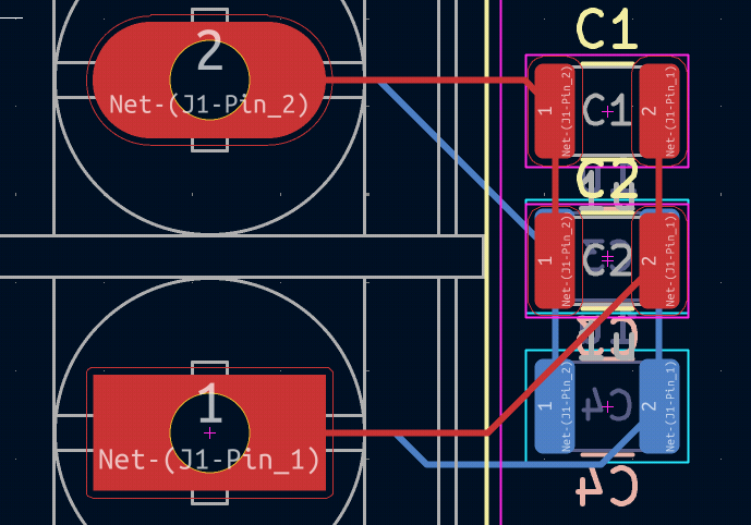

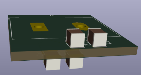

TempeltonPeck schrieb: > Ich glaube du hast meine Frage nicht richtig verstanden. Ja, das glaube ich auch. Ich hab mal schnell eine Platine entworfen. Vier Kondensatoren (und ein THT-Stecker). Zwei Kondensatoren oben und zwei Kondensatoren unten. Zwei davon sind auf der selben Position. Und nun?
Rick schrieb: > TempeltonPeck schrieb: >> Ich glaube du hast meine Frage nicht richtig verstanden. > Ja, das glaube ich auch. > > Ich hab mal schnell eine Platine entworfen. Vier Kondensatoren (und ein > THT-Stecker). > Zwei Kondensatoren oben und zwei Kondensatoren unten. Zwei davon sind > auf der selben Position. Und nun? Ja so meine ich das. Die Frage war ob die "überlappenden" Kondis. Problematisch sein können. Wie ich in meinem ersten Post geschrieben hatte soll es angeblich aus thermischen und Stabilitätsgründen nicht gut sein. Die Frage war wie sehr. Elektrisch sollte das zumindest bei Widerständen und Kondensatoren weniger kritisch sein.
