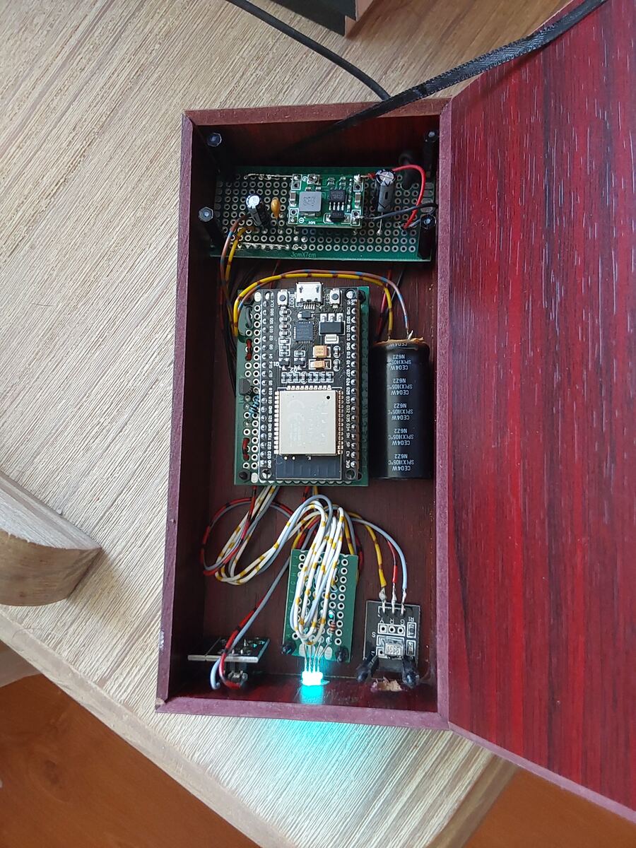

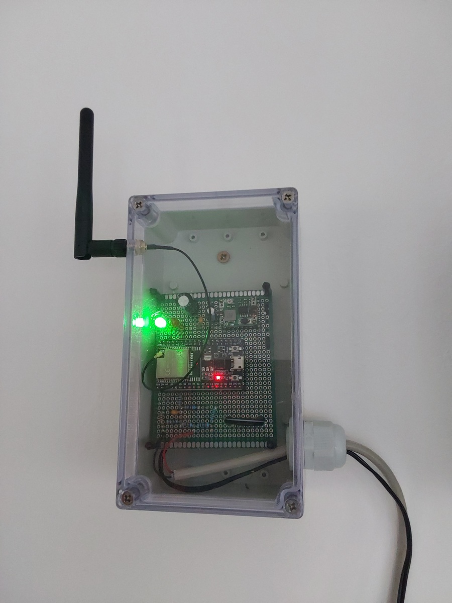

Hallo zusammen, jeder Klimaanlagenhersteller macht natürlich sein eigenes Sendeprotokoll. Leider gibt es keinen einheitlichen Standard. Aber! Die Protokolle haben viele Gemeinsamkeiten. Um das Projekt zu skalieren gibt es aus meiner Sicht zwei sinnvolle Ansätze.
  1. Jeder Maker passt das Programm individuell an seine Fernbedienung an. Vorteil ist ein schlankes Programm, welches auf vielen Mikrocontrollern läuft.
  2. Beim Senden der Fernbedienung wird das passende Protokoll in einer Tabelle identifiziert und verwendet. Vorteil ist eine universelle Lösung. Um das mit einem normalen Mikrocontrller zu realisieren, müsste eine Tabelle mit Kriterien wie der Länge des Startbits, Bitlänge, Bitanzahl, Art der Checksumme und natürlich die Bitpositionen für Heizen/Kühlen, Temperatur eingetragen werden.
Mit der IRremote Bibliothek wurde auch schon versucht alle möglichen Fernbedienungsprotokolle zu erfassen. Allerdings ist die Bibliothek mittlerweile so riesig, dass man schon fast einen PC dafür benötigt. Die Bibliothek kann natürlich viel mehr. Damit lässt sich das ganze Protokoll ändern. Also z.B. Lüfter, Ausrichtung, Timer u.s.w.. Die Vorteile des Mikokontrollers sind ja klein, kostengünstig, zuverlässig und geringer Energiebedarf. Wenn sich Leute finden, um verschiedene Protokolle zusammenzutragen und eine Tabelle zu erstellen, wäre das eine gute Sache.

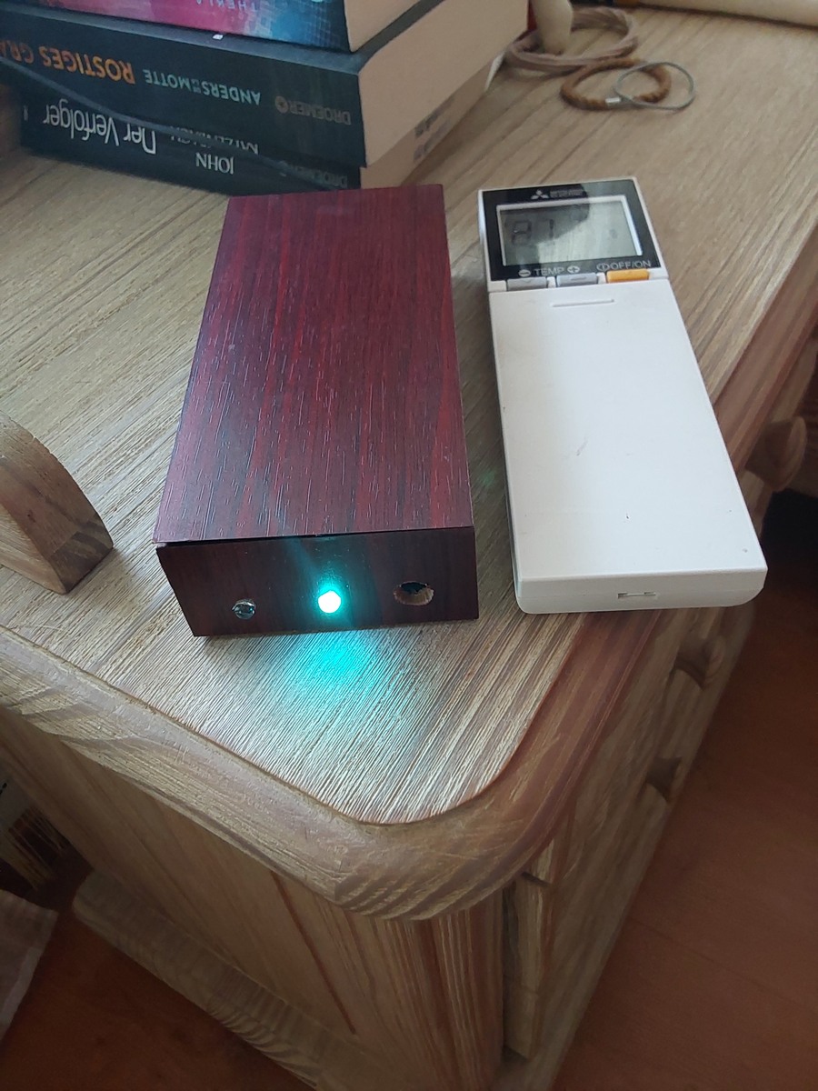

#8066061
Thoralf schrieb:
Hier sind ein paar Fotos.
Die Fernbedienung kommt mir bekannt vor. Bei mir Mitsubishi Bj. 2021, im Design von 1981. Zum Glück hat das Ding auch einen WLAN Zugang und ich kann es ganz ohne Bastelaufwand mit der Hausautomatisierung steuern.

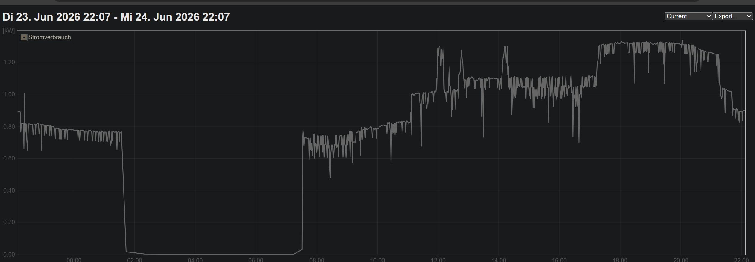

OP #8066114
Hallo zusammen, die Energiebilanz und der Komfortgewinn sind sehr gut. Seit mehr als 5 Jahren arbeiten in unserem Haus 2 Klimaanlagen, der Wasserboiler und im Sommer die Poolheizung mit dem System. Wir brauchen unsere Gasheizung nur noch von November bis Februar. In der Heizzeit sorgt die Gasheizung für eine Grundwärme von z.B. 22°C. Die Klimaanlagen haben dann z.B. einen Sollwert von 26°C. Tagsüber wird das Haus ordentlich aufgeheizt und nachts sinkt die Temperatur langsam ab. Bei der jetzigen Hitze kühlen die Klimaanlagen das Haus auf 21°C ab und man kann nachts ruhig ohne Geräusche schlafen. Als Signalquelle ist die S0-Schnittstelle unabhängig vom eingebauten Energiezähler. Ein Regelintervall von 2 Minuten hat sich in der Praxis bewährt. Wir haben Inverter-Klimaanlagen, die passen sehr sanft die Leistungsaufnahme an. Bei Ein/Aus Geräten macht das wahrscheinlich keinen Sinn.
