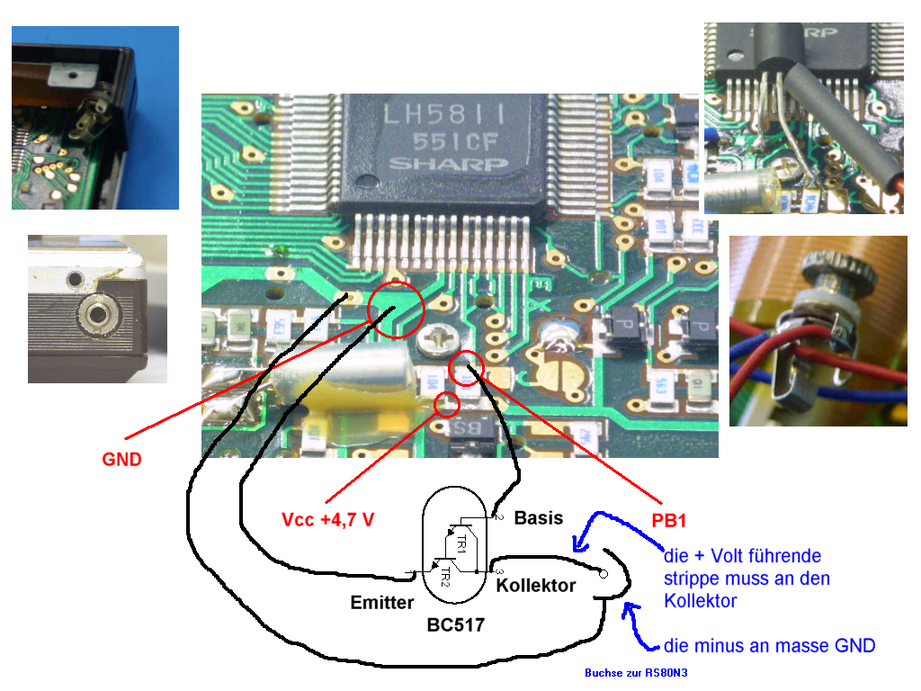

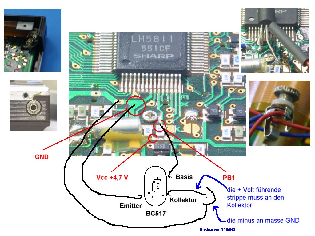

von Daniel F. (df311)
der RS60-E3 ist recht "spartanisch" aufgebaut - siehe Bilder...
