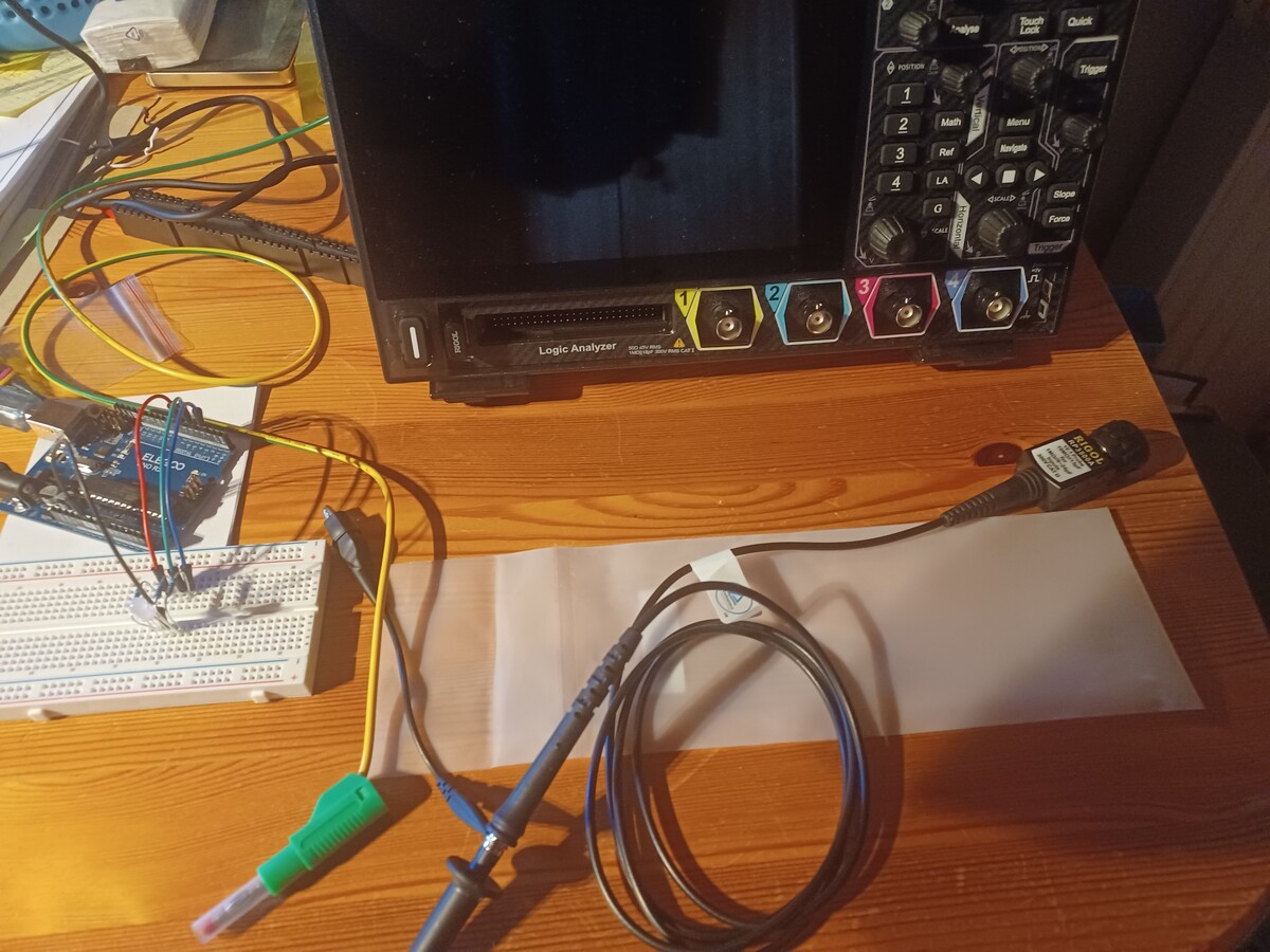

Hey Leute,
habe mir das Rigol DHO954 gekauft. Im Bedienungshandbuch steht:
"Erden Sie das Produkt ordnungsgemäß: Das Gerät verwendet eine USB-C-Stromschnittstelle. Es ist nicht über das Netzkabel geerdet. Um einen Stromschlag zu vermeiden, verbinden Sie das Gerät mit dem im Zubehör enthaltenen Erdungskabel, bevor Sie Eingangs- oder Ausgangsklemmen anschließen.
Verhindern elektrostatische Aufladung: Betreiben Sie das Gerät in einer Umgebung mit Schutz vor elektrostatischer Entladung, um Schäden durch statische Entladungen zu vermeiden. Erden Sie vor dem Anschließen stets sowohl den Innen- als auch den Außenleiter der Kabel, um statische Aufladung abzuleiten. "
Dazu habe ich mich im Internet belesen, und bei Reddit einen ähnlichen Beitrag von vor 6 Monaten gefunden => https://www.reddit.com/r/AskElectronics/comments/1pzrsuk/how_to_properly_ground_rigol_dho804/?tl=de. Darin schrieb "AgreeableIncrease403", dass man dazu einen Erdungs-Banana-Buchsenadapter benötigt (TRU COMPONENTS TC-12277204 Erdungsstecker 2x Bananenbuchsen 4 mm, 1x Druckknopfanschluss 10 mm 1 St. bei Conrad). Darauffolgend wurde dies dann nicht empfohlen. Abschließend schrieb "JonJackjon", dass man es für die meisten Messungen (niedrige Spannungen) nicht erden braucht. Was ist nun richtig? Wie geweährleiste ich den Schutz vor elektrostatischer Aufladung am Hobbyarbeitstisch/-platz. Vielen dank euch!

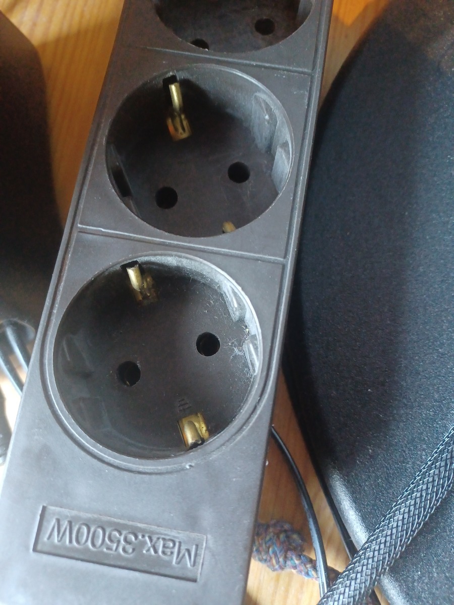

Anstatt der Steckdosenleiste könntest Du das Erdungskabel zeigen. In Deinem 20260626_153138.jpg sehe ich auch keine Informationen.
bringt mich über G* zu Conrad und einem Produktbild mit dem Aufdruck ".. 1 MegOhm .." Der hat zu jeder Buchse einen Widerstand 1Meg zum PE - damit leitet man Ladungen ab, aber bekommt keine niederohmige Erdung zustande. Es ist übrigens kein Hexenwerk, von einem billigen Schukostecker die Stifte zu entfernen und nur den Schutzleiter anzuklemmen.

Im Datenblatt steht zur Versorgung 70W und 20V 5A Kennt jemand USB-C Netzteile mit geringem Ableitstrom? Also am besten mit Schirmwicklung statt Y-Kondensatoren.
Da es zur Erdung zwar eine Lasche, aber keine 4mm Buchse gibt, schlage ich vor, als stabilen Erdanschluss eine der rückseitigen BNC Buchsen zu probieren.
NEIN! Wenn es eine geeignete Lasche gibt, nutzt man die. Ob und/oder wie die BNC-Buchsen zur Gerätemasse stehen, ist unbekannt und damit für eine Erdung unbrauchbar.

Mein MHO98 hat wie das weitgehend baugleiche MHO954 eine 4mm Buchse auf der Rückseite und es lag ebenso wie bei diesem ein Erdungskabel mit beidseitigen 4mm Steckern mit transparenten Schiebehülsen bei. Zwischen der Erdungsbuchse und den BNC-Buchsen messe ich nur wenige mΩ. Mitgeliefert wurde ein LITEON PA-1101-066 100W Netzteil mit dreipoligem Kleeblatt Anschluss und Netzkabel. Zwischen Schutzleiteranschluss am Netzteil und angeschlossenem Oszilloskop messe ich 1MΩ. Angeschlossen und eingeschaltet messe ich ohne das Erdungskabel weniger als 200mV (AC, DC, AC+DC) zwischen dem Schutzleiteranschluss der Steckdosenleiste und der Erdungsbuchse bzw. den BNC-Buchsen.
