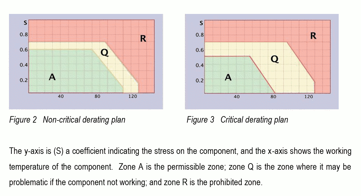

> ob > es für Halbleiter eine optimale Temperatur gibt, bei der die Lebensdauer > möglichst hoch ist? Kann man sagen, je kälter, desto länger halten sie > oder ist diese Pauschalaussage nicht richtig. Falls man mit dem Fachbegriff dafür weiter recherchieren möchte, der lautet "derating": * https://en.wikipedia.org/wiki/Derating Macht man nicht nur bei der Temperatur sondern auch gern bei anderen Parameter wie Nennspannung von Kondensatoren. Nicht "auf Kante nähen" sondern Parameter "tief in den grünen Bereich" setzen. Das hilft auch bei der Optimierung der MTBF. Eine Daumenregeln für die Arbeits-temperatur sind 50% bis 70% der zulässigen Sperrschichttemperatur. Rechenbeispiele bspw: https://www.emea.lambda.tdk.com/il/KB/How-to-improve-power-supply-MTBF-and-reliability.pdf (auch Anhang).

>> Kann man sagen, je kälter, desto länger halten sie >> oder ist diese Pauschalaussage nicht richtig. > > Die Aussage ist richtig. In der Praxis wird das nicht so verallgemeinert, da gibt es schon eine Grenze ab der man eine weitere Temp.-Absenkung nicht anstrebt. > Halbleiter erhalten ihre Eigenschaften, indem Fremdatome in den zu > dotierenden Kristall eingebracht werden. Die Geschwindigkeit, mit der > die Atome in den Kristall "wandern", hängt von der Temperartur ab. Je > höher sie ist, desto schneller verläuft dieser Prozess. > Der Dotierungsprozess hört nie auf. Temperatur ist nicht die einzige "Kraft" die Teilchen bewegt, da wäre auch ein (äußere) elektrische Feld zu nennen, für elektrische Bauteile wie Transistoren dürfte das die "treibende Kraft" sein, nicht (allein) die Temperatur. Ich hab mal in der Literatur zum Thema gegraben, da betrachtet man zwei Temperaturen, die Umgebungstemperatur und die Betriebstemperatur des Halbleiters. Die "Lastminderungskurve" (Derating-diagramm) wie beispielhaft in https://www.mikrocontroller.net/attachment/700053/Derat1of2.PNG gezeicht, sieht man für den "grünen Bereich einen Parallele zur x-Achse und eine fallende Gerade. Liegt die Betriebstemperatur (Umgebungstemperatur + Erwärmung durch Betrieb) auf dem "fallenden" Bereich (so oberhalb 60° C) wird eine Abnahme der Gesamtlebensdauer erwartet, im parallelen Bereich dagegen nicht. Deshalb macht es in diesem Bereich (hier unter 60° C) wenig Sinn, die Temperatur durch (Zwangs-) Kühlung weiter zu drücken. Die spezifizierte Umgebungstemperatur wird auch mal unterschätzt, heisst es eben das die elektronik für Zimmertemperatur ausgelegt ist, wird man wohl leicht Probleme (auch bei geringer Last haben wenn man das Ganze draußen in der prallen Sonne bei 80°C betreibt (oder längere Zeit liegen lässt).

Bradward B. schrieb: > Temperatur ist nicht die einzige "Kraft" die Teilchen bewegt, da wäre > auch ein (äußere) elektrische Feld zu nennen, für elektrische Bauteile > wie Transistoren dürfte das die "treibende Kraft" sein, nicht (allein) > die Temperatur. Etwas ausführlicher ist es hier beschrieben: https://halbleiter-scout.de/halbleitertechnologie/dotierung/dotierung-durch-diffusion/
