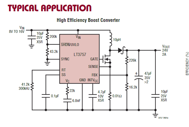

Ich möchte einen Boost Converter von 12V auf 325V bauen und frage mich
ob es dazu wirklich einen Flyback Converter mit Travo braucht oder ob es
nicht auch eine einfache Boostschaltung tut. Ich möchte am Ausgang
lediglich 50 bis 100W entnehmen.
Weiss jemand, ob das geht? Ich beziehe mich da ganz grob mal auf das
vereinfachte Schaltbild aus dem Datenblatt vom LT3757 (s. Anhang). Was
ist mit dem MOSFET? Ist ein 650V Typ z.B. IPP65R190C7 geeignet? Ich habe
z.B. nicht gefunden, was die max. zulässige V_DG bei dem Bauteil ist.
Ansonsten sollte der LT3757 die 325V ja gar nicht sehen, oder liege ich
da falsch?

von Arno R. (arnor)
> da falsch?
Im Abschaltmoment springt die Spannung am Drain des Mosfet auf die 325V
und das wird über die Rückwirkungskapazität (Crss) auf den internen
Treiberausgang gegeben. Die Frage ist, ob der das aushält oder man eine
zusätzliche Begrenzung (Z-Diode nach Masse oder Diode nach Vin) einbauen
muss.
von Rolf (lambdahalbe)
Danke,
das ist jetzt der erste sinvolle und nützliche Hinweiß.
Die Kaskodenschaltung vermindert auch diese Rückwirkung auf den
Treiberausgang.
von Günter L. (Firma: Privat) (guenter_l)
Es ist so wie "von Flip B." schon geschrieben hat,
die Impulse die den Kondensator laden sind dann extrem
kurz. Was ist den so schlimm daran auf der Drossel noch
eine zweite Wicklung aufzubringen, mit einen Verhältnis
von etwa 1:15?
Ist richtig, der sieht die nicht.

Technisch geht das schon. Jede Standard Boost PFC durchfährt diesen
Bereich und muss dort noch leidlich linear arbeiten. 90% der Energie
werden da aber in günstigeren Betriebspunkten übertragen.
Kapazitätsarmer Coolmos um 50mOhm und kleine SiC Diode, Schaltfrequenz
eher 100kHz als 300kHz sonst sind Verluste durch Kapazitäten
hauptsächlich des Fet zu gross. Entsprechend grosse Drossel und
schneller Treiber sind Grundbedingungen.
Als Flyback oder Flusswandler kleiner, Effizienter und leichter
beherrschbar. Passender Trafo (rückwärts betrieben) sollte sich bei
Coilcraft, Myrra oder Würth finden. Die haben gängige Distributoren auch
im Programm.

Bei 300 kHz kommt der LT3757 nicht von 12 V auf 325 V. Das schafft er
nur bis maximal 166 kHz und da ist der Transistor noch nicht
eingerechnet.

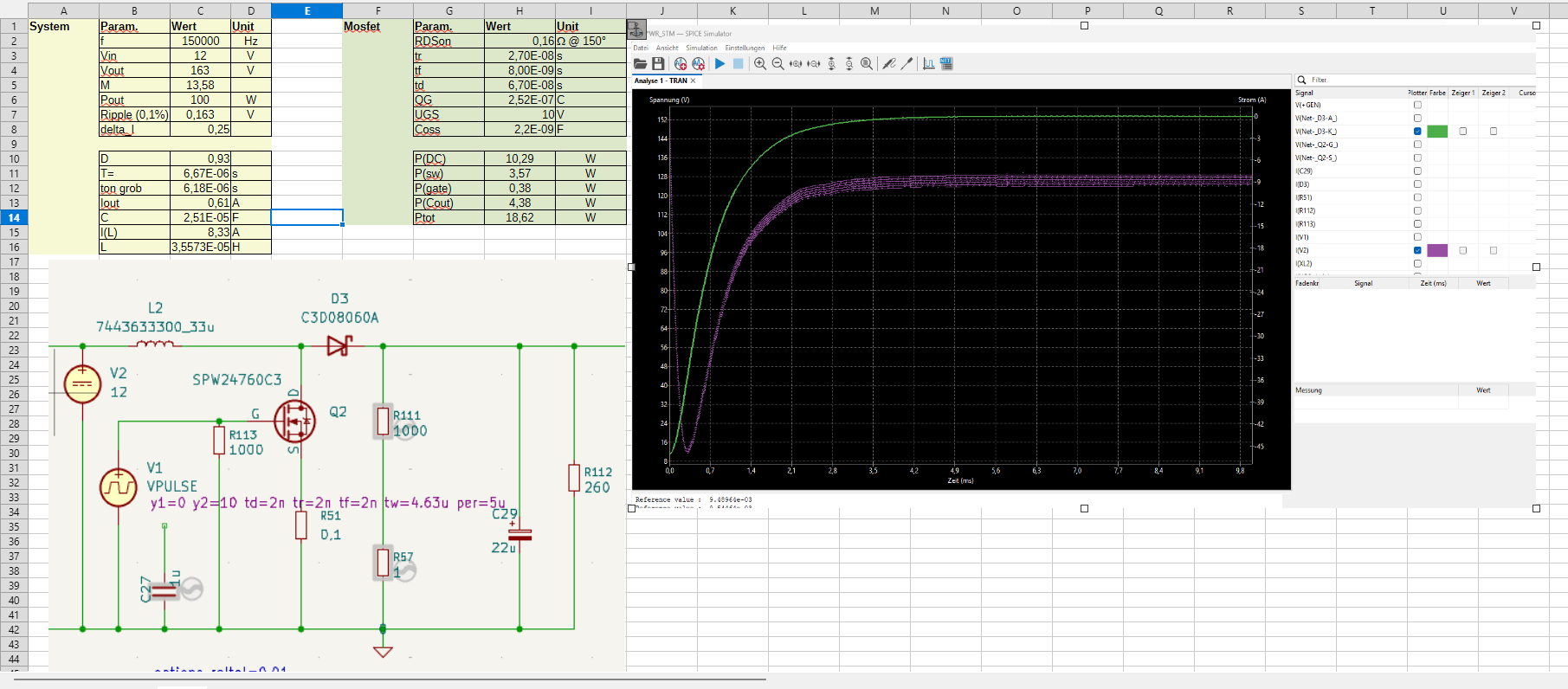

So, ich hab jetzt einen Weg gefunden, dass ich mit der halben Spannung
auskomme. Also 12V --> 163V Das sieht dann schon besser aus. Anbei mal
meine erste Simmulationen und Berechnungen mit ein paar konkreten
Bauteilen.
Bitte gerne kommentieren.
Aber bitte keine Rechtschreibkommentare mehr, Das ist ja hier
schließlich kein Deutschlehrerforum.
Dafür schreib ich dann auch Trafo jetzt immer brav mit Eff.
von H. H. (hhinz)
Dir ist nicht zu helfen.
von Axel S. (a-za-z0-9)
> Spannung auskomme. Also 12V --> 163V
14:1 - immer noch grenzwertig. Das würde man vielleicht für ein paar
Watt machen, z.B. für eine Nixie-Uhr. Aber nicht für 100W.
Das sieht gar nicht aus. Simulationen - zumal so grobe wie deine -
erzählen nicht die ganze Wahrheit. Ein realer Aufbau würde es. Naja, und
jede Menge kaputter Bauteile produzieren vermutlich auch :)
Aber ich bin neugierig: welche Änderungen an deiner restlichen Schaltung
hast du denn machen müssen um mit der halben Spannung auszukommen? Und
war der Aufwand dafür wirklich geringer als eine geeignete
Speicherdrossel zu nehmen und darauf eine zweite Wicklung aufzubringen?
Oder gleich einen Trafo zu kaufen? Bei einem Sperrwandler muß das
Windungsverhältnis ja nur ungefähr stimmen. Das vereinfacht die Auswahl.
