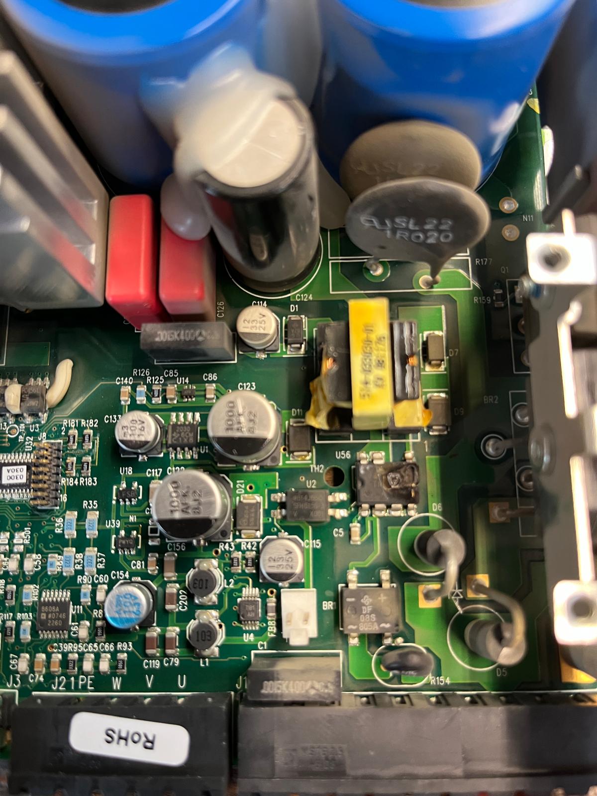

Bekannter der kurz vor der Rente ist kann mit seiner einzigen Maschine nicht mehr arbeiten, wohl wegen der Hitze ist ihm im Schaltschrank der Servoregler verreckt.
Das müsste der Netzteilcontroller sein, man kann noch die Beschriftung TM oder TN (für TNY...) erkennen. Es sind noch etliche gleiche Servoregler im Schaltschrank bei denen man schauen könnte welches Teil genau das ist.
Problem ist der Hersteller der Mschine gibt es nicht mehr, Ersatz für das Teil ist kaum zu bekommen bzw muss die Seriennummer exakt stimmen. Der Alte meint jetzt die Maschine kann weg, würde aber wohl auch das Ende seiner Firma bedeuten weil der eh nur für's Hobby noch arbeitet (ist ne große Wasserstrahlschneidmaschine) Ich dachte ich guck mal was ich machen kann, normal könnte man den IC ja tauschen, entweder ich selbst oder ein Reparaturbetrieb macht das. Man muss ja gucken ob sonst noch was kaputt gegangen ist, ich selbst hab da aber zu wenig Erfahrung da ich lediglich einige Arduino/ESP-Bastelein bzw Projekte mache.
Ich hoffe hier auf paar gute Tipps wie man am besten vorgeht, evtl doch nach einem kompletten Servoregler gucken oder die Platine richten?

Am Einfachsten geht das natürlich, wenn du rausfindest, was für ein IC das ist. Dann kann man schauen, was das Teil macht und welche Komponenten man mal durchmessen sollte, um zu schauen, was denn nun tatsächlich defekt ist. Dann kann man entweder direkt Ersatz beschaffen oder die Spannungsversorgung irgendwie anders lösen.
Moderator Persönliche Seite #8068145
Wird wohl ein solcher Schaltregler sein, und dann eher ein Überspannungs-Impuls als nur Hitze. Wenn du auf vergleichbaren Platinen den genauen Typ ersehen kannst, ist das gewiss hilfreich.
(Firma: ;-) gibt es auch) #8068146
Schau in einen der anderen Controller was das für ein Käferchen ist, was da weggebratzt ist. Dann sucht man dafür nach der Referenzschaltung im Datenblatt. Dann nähert man sich und überlegt, was noch so alles kaputt sein kann um diesen Schaden auszulösen.Das kannst du hier dann posten. Ich vermute mal, der Käfer alleine ist nicht die Ursache des Schadens.

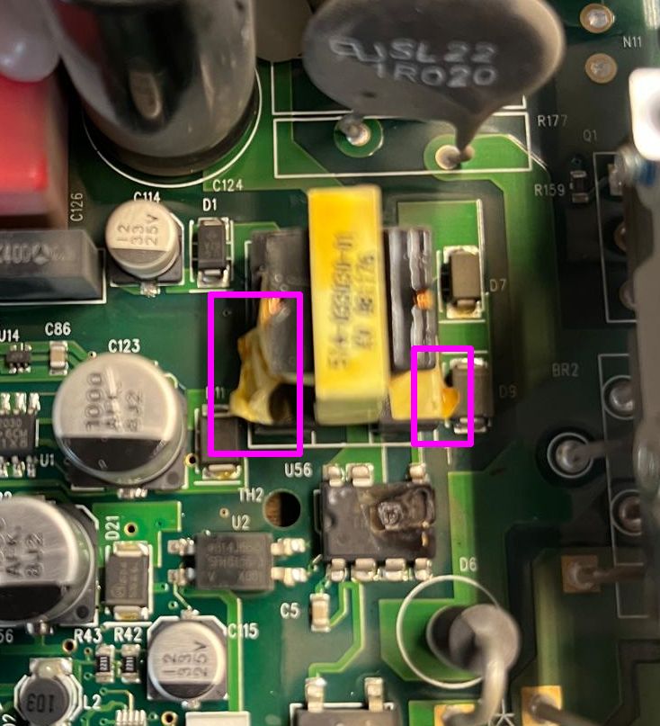

Dass der Trafo hin ist, steht noch nicht fest. Für mich sieht es bisher eher danach aus, als hätte sich Klebeband einfach mit der Zeit gelöst, verhärtet und verformt. Das sieht man bei alten Kisten mit einer gewissen thermischen Belastung öfters mal. Aber, ich kann mich natürlich auch täuschen. Ein besseres Foto davon mag Aufschluss bringen. Viele Grüsse Ove
#8068235
H. H. schrieb:
ACK, aber es ist keine Sicherung für den TNY zu sehen, nur ein NTC.
In so nem Maschinenschaltschrank hast Du sehr oft Sicherungsautomaten verbaut. Der dürfte da ausgelöst haben, und das vermutlich schneller als eine Schmelzsicherung auf der Platine.
Aber ob der Trafo etwas abbekommen hat kann man letztlich nur durch messen oder ausprobieren herausfinden.

Naja, das hatte damals keine zwei Stunden gedauert bei mir. Das schwierigste ist eigentlich das Auslöten. Den Kern muss man erhitzen, um den Kleber zu lösen. Wenn er woanders durchbricht, ist das auch nicht tragisch, der wird hinterher eh wieder mit Epoxidharz zusammen geklebt.
Die Sekundärwicklungen wickelt man ab und benutzt sie danach wieder – Wicklungssinn muss man natürlich aufschreiben. Die Primärwicklung zählt man beim Abwickeln mit und wickelt sie mit gleichem Drahtdurchmesser neu. Das waren < 200 Windungen, das ist ja nun kein großes Thema, keine > 1000 wie früher bei kleinen Netztrafos.
Das natürlich alles nur, falls sie wirklich kaputt ist. Aber das bekommt man mit dem Ohmmeter und noch besser mit einem Induktivitätsmessgerät raus.

Aber TNY gehen auch gerne wegen Überspannung kaputt, und die entsteht gern wenn in der Netzzuleitung eine Unterbrechung stattfindet und jemand anderes (Soule, Motor) noch Energie reinpumpt.

Jo Hallo, hier bin ich wieder mit neuen Infos. Danke erstmal für die rege Diskussion, find ich super. Der GEschädigte hat jetzt erstmal in Dänemark ein gleiches Teil mit wohl passender Seriennummer bestellt und will das probieren und meinte ich soll parallel doch schauen was ich mit dem defekten Teil erreichen kann.
Der explodierte IC ist ein TNY267GN Der Trafo sieht optisch eigentlich bei allen anderen Modulen auch so "unschön" aus, also schwer zu sagen ob der durchgebrannt ist wobei man schon eine leicht bräunliche Verfärbung erkennen mag.
Im Schaltschrank ist beim Durchbrennen auch ein Sicherungsautomat auf AUS gegangen wie schon jemand vermutet hat.
Bei D5 hat sich an den Lötstellen von der Steckerleiste sehr viel Hitze gebildet, da hat sich schon die breite Leiterbahn abgelöst und aufgewölbt....Die Anschlüsse an der Stelle sind mit L3, C1CTRL und C2CTRL beschriftet. Da frage ich mich: Könnte der Motor einen Kurzschluss haben und dadurch zu viel Strom durch den Servoregler oder sowas in der Art?

Das ist eher durch dauerhafte Erwärmung verursacht denn durch einen Kurzschluss.
Die Primärwicklung ist die untere, wenn die durchbrennt, verdünnisiert sich einfach so viel Isolationslack auf dem Draht, dass es überall Windungsschlüsse gibt. Das Resultat lässt sich aber durch sehr geringen Widerstand und vor allem sehr geringe Induktivität der Wicklung messen.
