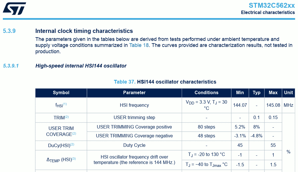

Beim Vergleich diverser Mikrocontroller ist mir aufgefallen, dass der HSI Oszillator von allen STM32C5 außergewöhnlich stabil ist. Der Hersteller verspricht 1% in einem Temperaturbereich von -20 bis +130 Grad Celsius. Der weite Temperaturbereich überrascht mich. Ist das a) inzwischen normal, oder b) tatsächlich besonders gut, oder c) bin ich zu dumm, das Datenblatt zu verstehen?

Jörg R. schrieb: > Vielleicht solltest du auf das Datenblatt verlinken https://www.st.com/resource/en/datasheet/stm32c531cc.pdf Kapitel 5.3.9.1 High-speed internal HSI144 oscillator

Anbei Datenblatt-snippet, es ist wohl ± 1 %.

Nemopuk schrieb: > 1% in einem Temperaturbereich von -20 bis +130 Grad Celsius. Hans-Georg L. schrieb: > Im Datenblatt lese ich min -1% und max +1% ;-) 😀 Bradward B. schrieb: > es ist wohl ± 1 %. Ja, sich präzise Auszudrücken ist gar nicht so einfach. Ich meinte natürlich "maximal 1% Abweichung".

Anbei snippet über den gesamten T-Bereich, das ist wohl nicht linear. Die Angabe bezieht sich immer auf eine Versorgungsspannung von 3V3. Die kann aber auch etwas weglaufen ...

Hans-Georg L. schrieb: > Jetzt ist natürlich die Frage ob das bei den 1% schon eingepreist ist Wohl nicht, wenn ich das Referenzhandbuch überschlägig richtig erfasse. Dort ist zu finden, die Schrittweite des Trimmens wäre 0,14 %. Damit wäre die Abweichung ca. Faktor 7 besser als ein freilaufender HSI und die gezeigten Kurven über die Temperatur müßten geradlinig sein, ggf. mit kleinen Zacken. Iss ja ganz nett ;-) Quarz, wenn's gut werden soll!

Hans-Georg L. schrieb: > Jetzt ist natürlich die Frage ob das bei den 1% schon eingepreist ist Ich denke: Ist es nicht. Denn dieser Absatz beschreibt die Eigenschaften des Oszillators unter gewissen Rahmenbedingungen (Temperatur, Spannung). Wenn CRS dazu gehören würde, dann wäre das zumindest als Fußnote erwähnt.
